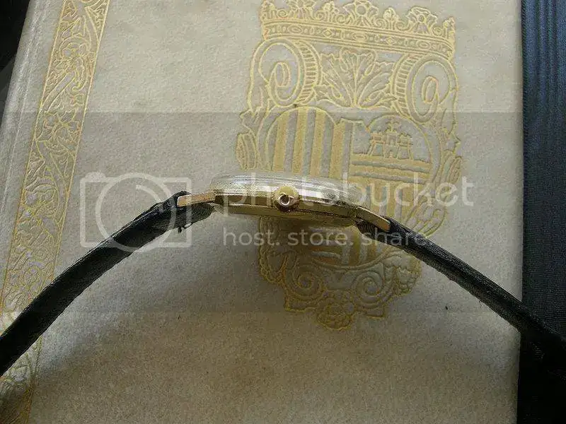

Enseño un ejemplar al que me referí hace ya varias semanas. Y para que sirva de brújula a los navegantes incautos.

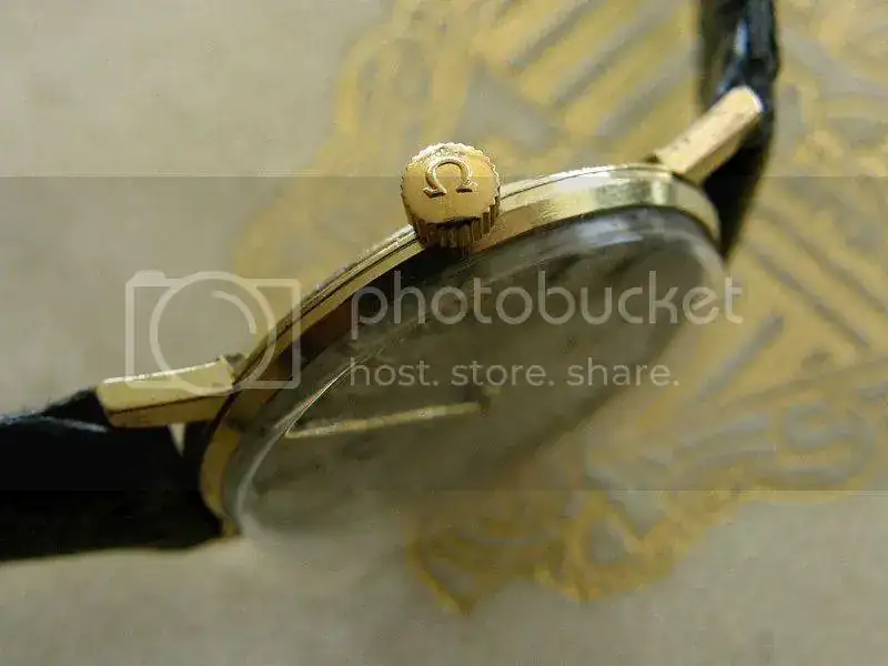

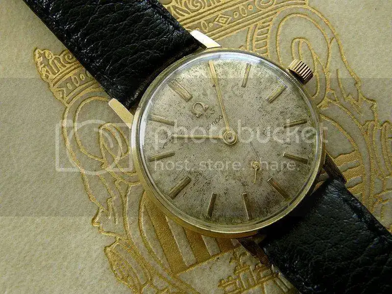

El reloj se compró para intentar reutilizar la caja, la corona y el resto del reloj, desechando el calibre, ya que a la primera se verificó que no podía ser original.

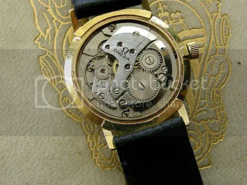

Dado lo borroso de las fotografías y anunciarse como un Omega auténtico (Seamster) se miró la referencia de la caja, correspondiendo, esto sí, a una caja Omega Seamaster. El calibre -ya- inicialmente fue identificado como un FHF-81.

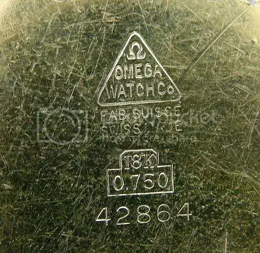

No conozco ningún omega que lleve el símbolo no gravado en los puentes, normalmente, enmarcando el número del calibre. En este caso iba calcografiado. Lo que “cantaba como un canario flauta”.

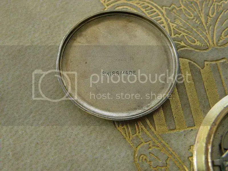

Al mostrar solo una fotografía parcial de la tapa, en la parte en que lleva las inscripciones, interpreté que se hallaba en el interior como corresponde. Comienzo mis fotografías, precisamente con una similar.

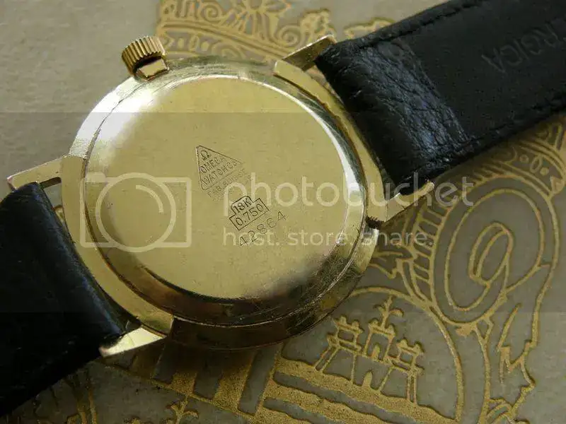

En definitiva, la duda estaba en si la caja era o no Omega, que de serlo sería de oro de 18K por lo que, dado lo exiguo del precio me decidí a adquirirla. De igual manera, cabía la posibilidad de que la esfera fuera original?. Como último desesperado consuelo, al menos la corona lo era y se pagó menos de lo que se piden algunos vendedores para una corona original (sic).

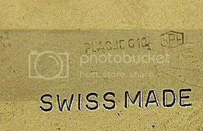

Otra curiosidad, es que la caja, parece haber sido fabricada en Suiza y lleva el Plaque G10K con un símbolo del cajista (sic).
Llegó el reloj, y resultó que todo era absolutamente falso (menos la corona). Un Omega falsificado en Cuba, con un calibre aceptable. Un FHF-81 de 11 líneas y media (también los hay de 10 líneas y media). Calibre, que para poner un ejemplo, fue utilizado de manera reiterada por la Duward, entre otros modelos en su Diplomatic manual.

Hola Juan, Buenos días.
Si buscas en la red con "Omega 42864", encontrarás varios ejemplares Seamster con caja de oro (sic). Aún que es cierto que en la página de Omega Vintage, que normalmente no funciona como sería deseable, dejándote colgado a la segunda búsqueda, creo que no aparece.
Cabía pues una posibilidad de la existencia de la caja.
Muchas gracias y un fuerte abrazo.

Hola Claudio, efectivamente forma parte del 81. El símbolo de Fontainemelon (FHF) una de las primeras manufacturas que se integró en el grupo que sería ETA, está muy al centro del puente del volante.

Buen día D. Luis, gracias, como siempre, por ilustrarnos.
En este caso caso ni siquiera se molestaron en grabar el puente. Solo le añadieron un cuño. Por lo que ya de por sí, era fácil distinguir la falsificación. Al menos para un iniciado.
