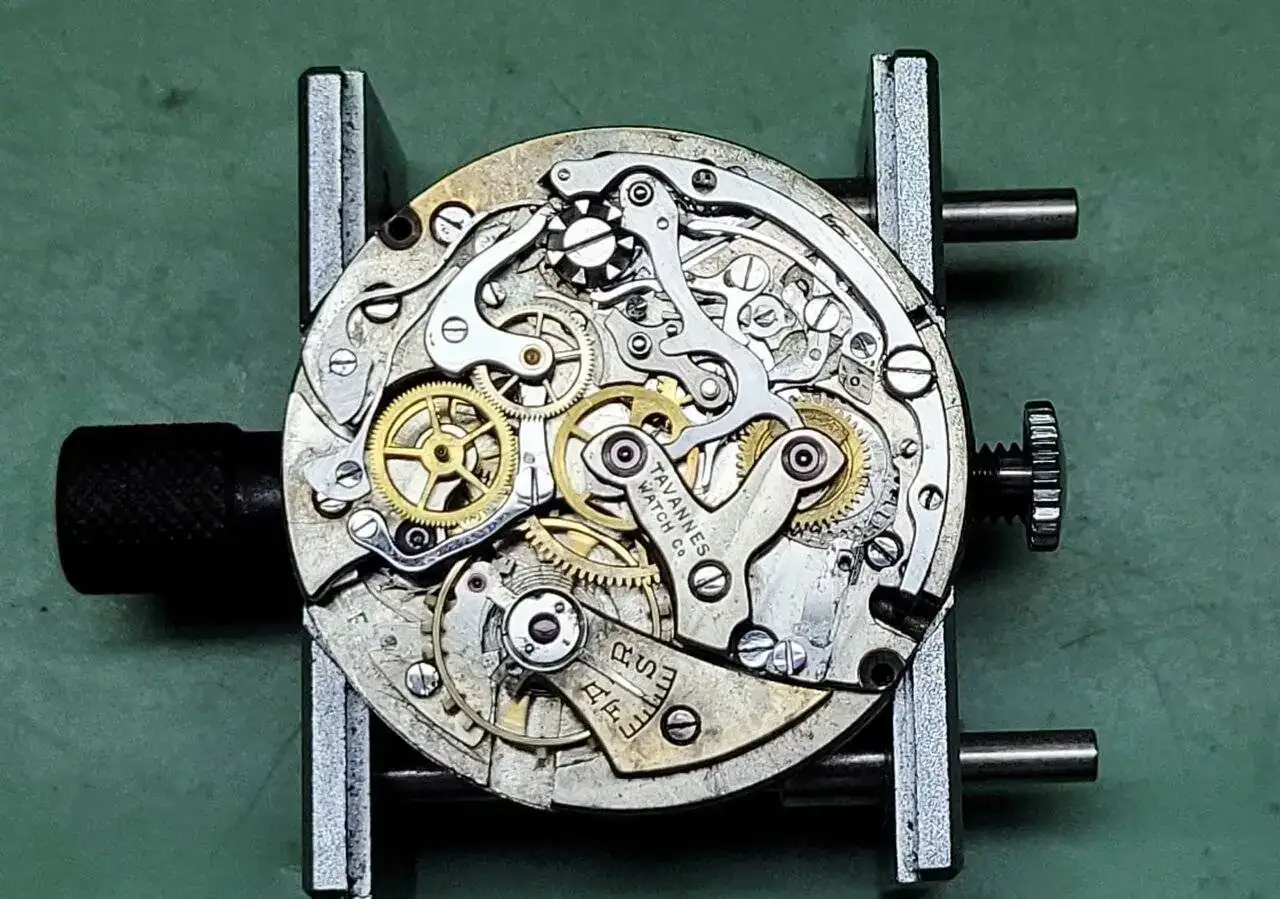

Venus, otra de las grandes junto a Valjoux, movió ficha frente a la creciente demanda de cronógrafos más económicos, alentada muy posiblemente por la introducción en el juego de los calibres 47 y 48 por parte de Landeron. Ello desembocó, por parte de la compañía, en la presentación a finales de los 40 del calibre 188.
Ver el archivos adjunto 2818182

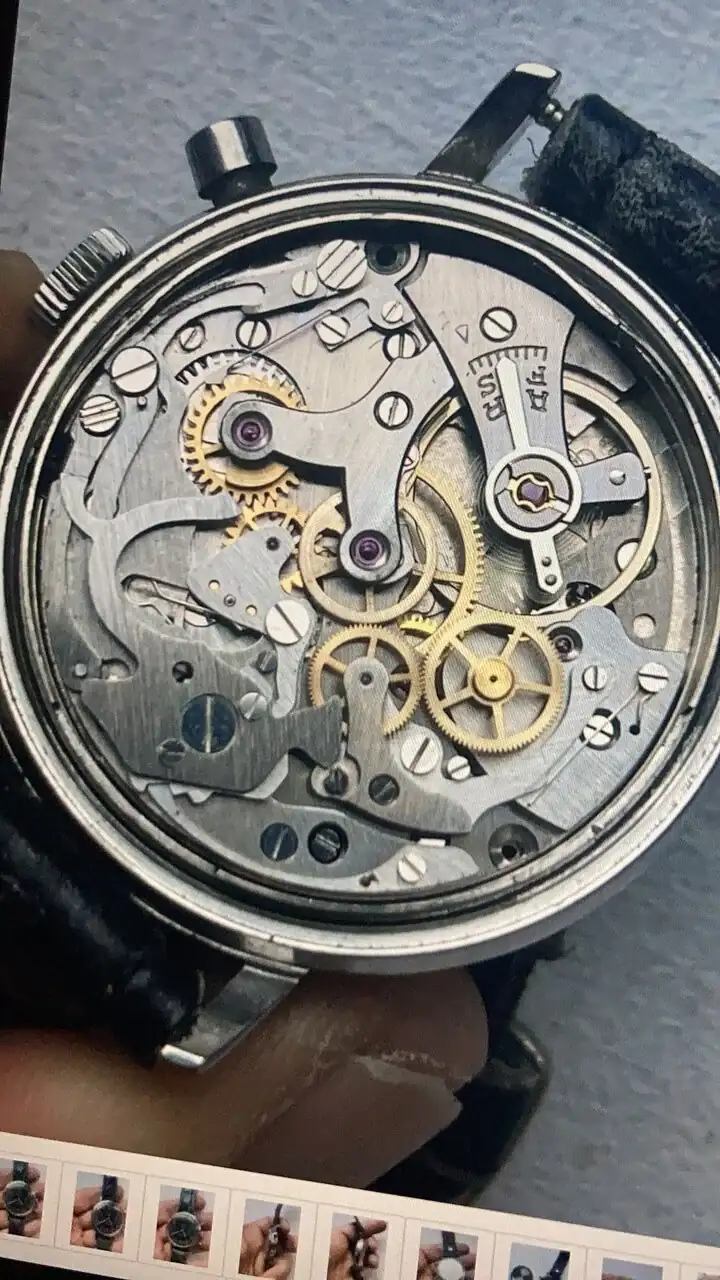

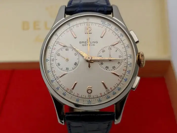

La estrategia funcionó, y buena muestra de ello es que podemos ver este tipo de movimiento tanto en gamas bajas, como en altas.
Ver el archivos adjunto 2818188
Foto de internet.

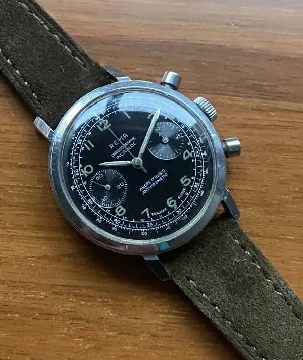

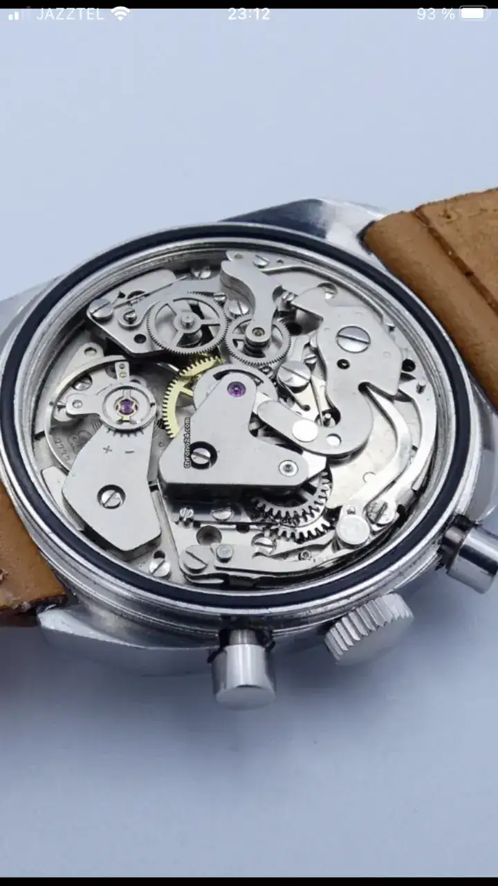

Aquí, en un humilde Rema de mi propiedad.
Ver el archivos adjunto 2818183

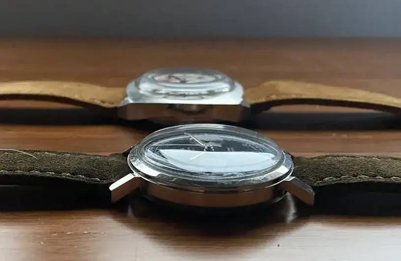

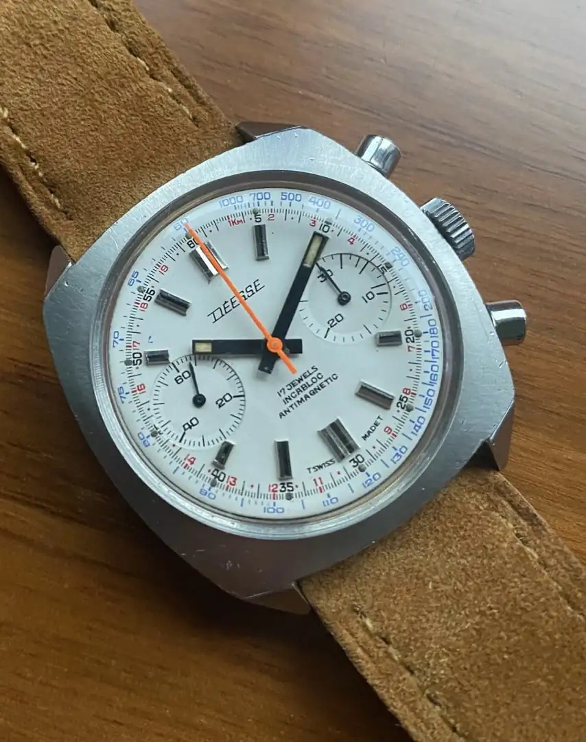

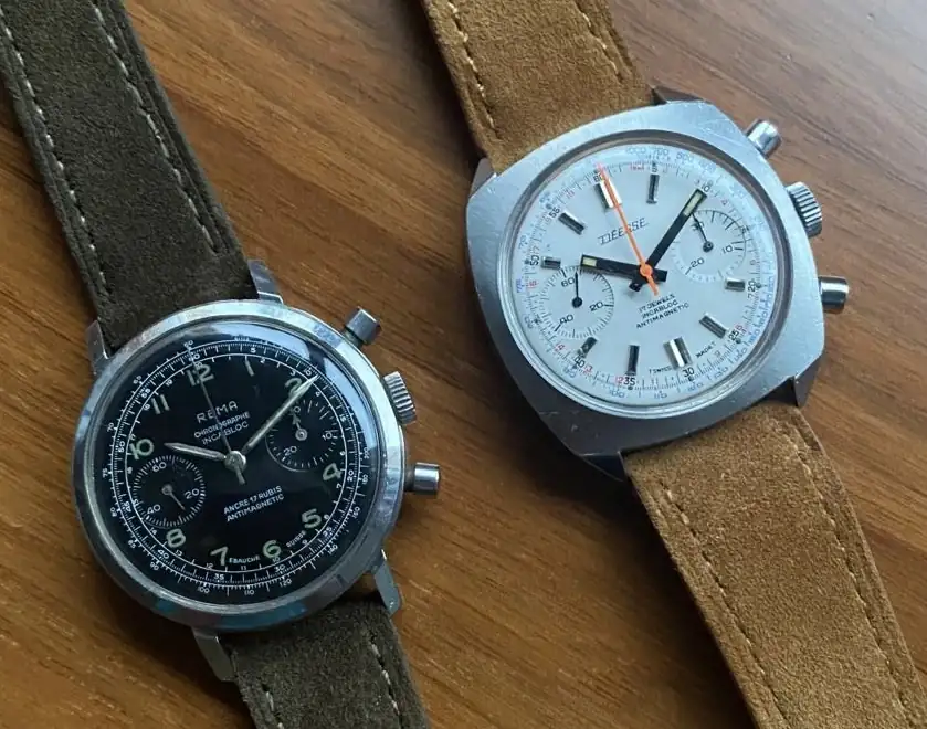

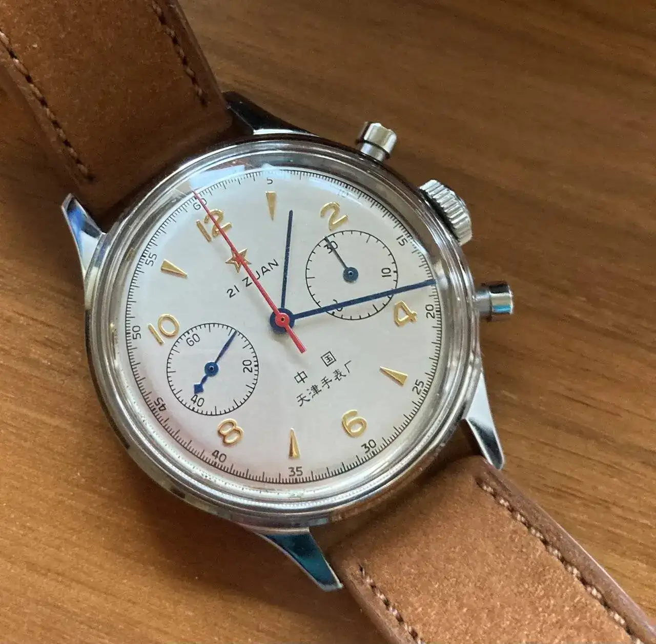

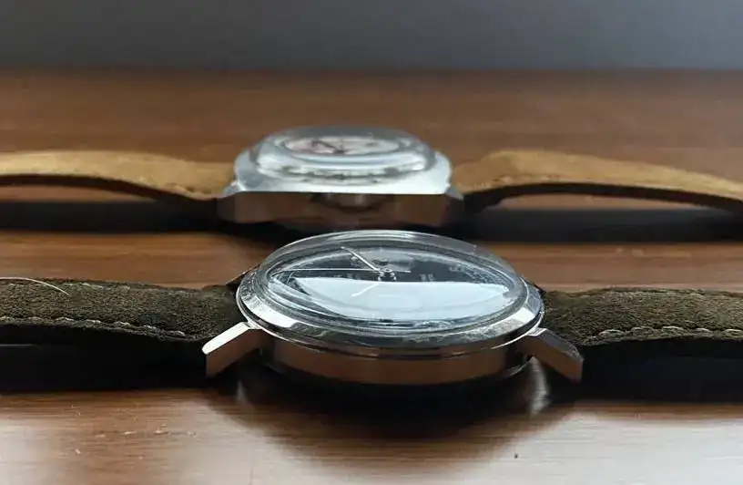

Finalmente unas fotos de la pareja protagonista de este hilo.
Ver el archivos adjunto 2818185
Ver el archivos adjunto 2818186

El famoso ST-19 que monta el Seagull 1963 deriva del Venus 175. El 188 es otro calibre diferente. La diferencia principal entre ambos es la sustitución de la rueda de pilares del 75, por las levas en el 88, lo cual permitió abaratar costes de fabricación.
Os dejo unas fotos para que veáis la diferencia. En la misma podéis ver un calibre Venus 165, una rareza de la marca, que como mucho estuvo en fabricación un año. Es exactamente igual que el 175 salvo porque este último es un poco más grande.
