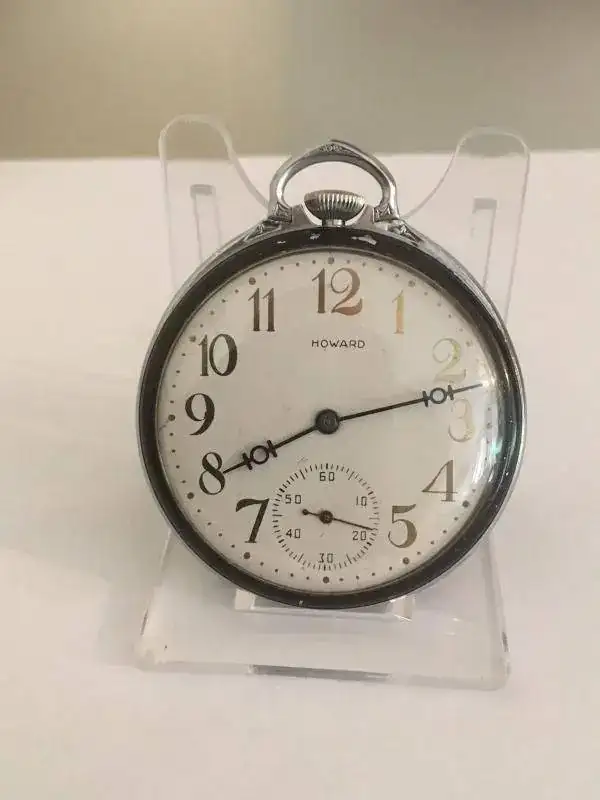

Truños veo muchos en eBay. Gajes de buscador compulsivo. Pero a éste tipejo lo sacaré a la luz pública porque me ha molestado por dos razones: Vende fusionados dos modelos que me molan mazo, y no solo no reconoce lo que hace, sino que además tiene el morro / desparpajo de decir que sus relojes son muy raros y muy coleccionables.
Raros sí son, porque son SUS "collages". Y NADA coleccinables por esa misma razón, porque son un matrimonio de conveniencia para pillar cacho a poco informaos, por lo que con independencia de su precio, su valor es NULO.
El reloj que muestro es una máquina Howard 12s equipada con una esfera... Yo que sé qué esfera es esa! Lo cierto es que nunca he visto esa esfera en un Howard y que las letras son tan falsas que sólo les falta tener la H intercalada. Las agujas, eso si, son originales.
La caja pertenece a un Elgin Streamline de 1930, y esa caja se hizo en exclusiva para Elgin y nunca la pudo montar otra marca.
El esmaltado que inunda por completo el bisel y la tapa es obra del autor del collage, no es original de esa caja, y seguramente se hizo para enmascarar algún defecto. Se hizo tan mal que se ha saltado en parte, pese a que no creo que se haya usado nunca desde la realización del apaño. Además apuesto a que no es esmalte, pero no creo que lo llegue a saber, porque si se diera la circunstancia de que yo pujase por ese truño, sería únicamente para dedicarlo a desguace. Labor ingrata para mí por ser un Howard, una marca que adoro, y esa caja del Elgin Streamline, modelo que me encantaría pillar, pero en versión original y sin pasar por las fantasías de un maqueador de cadáveres.

El ejemplo:
...y foto, por si da pereza abrir el enlace.

Como decía aquél en Canción triste de Hill Street, Muchachos, tengan cuidado ahí fuera...

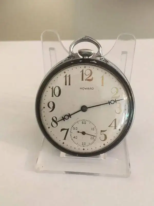

Pues este otro vendedor debe ser amigo del vendedor inglés....
    11,7 KB · Visitas: 107
Aunque creo que en este caso se trata de un error al redactar el anuncio... :laughing1:
Roger, a éste yo no le hincharía las narices de arriba ni las de abajo, porque no trata de engañar a nadie ni dice nada que no sea. Es posible que se rompiera el dial original y se pusiera cualquiera que hubiera por ahí, sin más.
El inglés en cambio manipula los relojes fabricando frankens a conciencia, enmascara con una costra negra a la que llama esmalte y dice que vende ejemplares únicos. No es lo mismo.

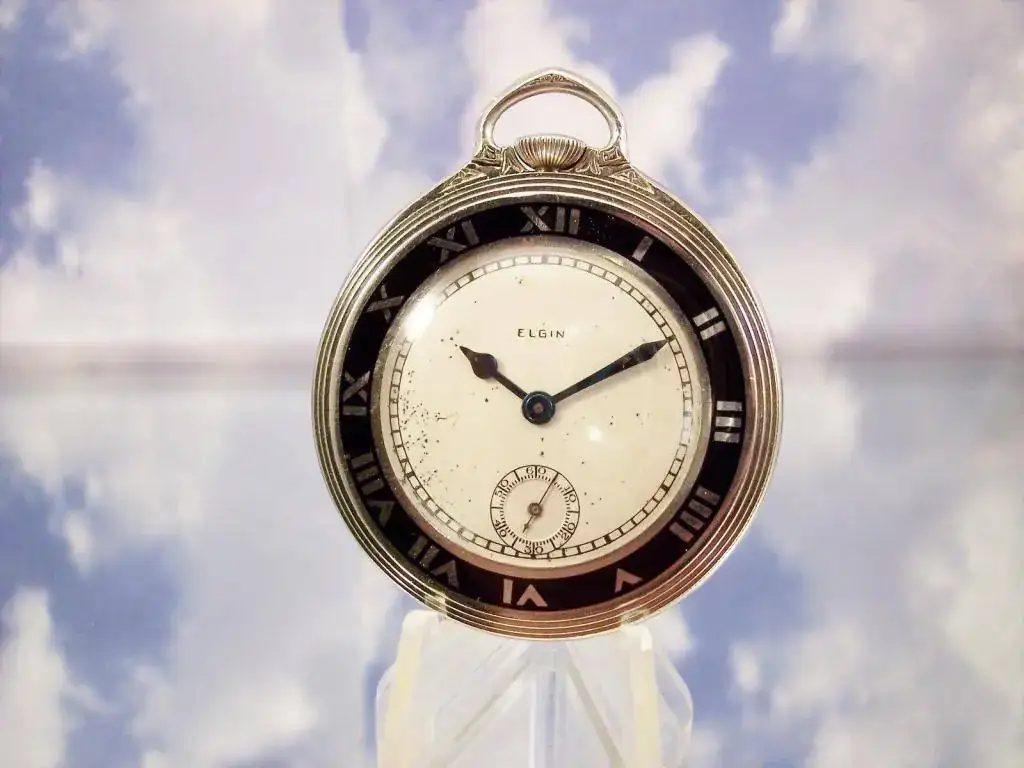

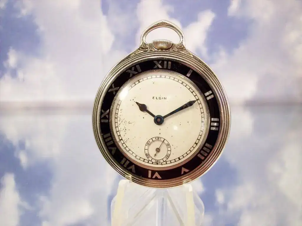

El verdadero Elgin.
No es exactamente este modelo. Hubo varios Elgin con la misma base, y el que muestras se suele encasillar en la serie Legionnaire, de 1928. No tengo claro si pertenece o no a esa serie, aunque debería de pertenecer, a mi modo de ver.
En fin, como pille al fabricatruños ese bailando Los Pajaritos en Benidorm, no sé lo que le hago:-((
El ejemplo:
Ver el archivos adjunto 598818
