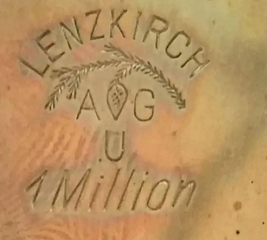

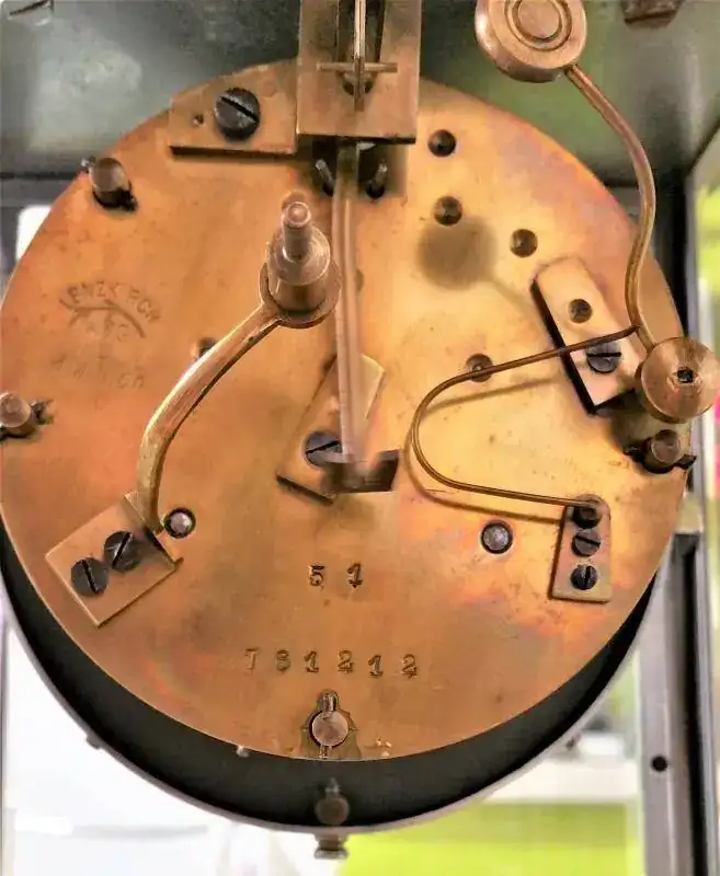

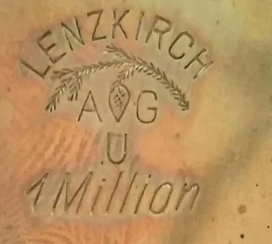

He comprado este reloj, máquina PARÍS, pero sé que lleva estampada en la misma LENZKIRCH A G U 1 MMILLION por lo que por ello creo que se fabricó en Alemania. Aunque se fabricara en Alemania, ¿no deja de considerarse maquinaria París?
Por otra parte, sé y he leído la historia de esta marca de maquinarias LENZKIRCH y he creído entender que es de lo mejor de lo mejor. Esta que presento es fabricada entre 1880/1885.
¿Tenéis la misma opinión en cuanto a la calidad y prestigio de ésta LENZKIRCH en concreto que os presento?

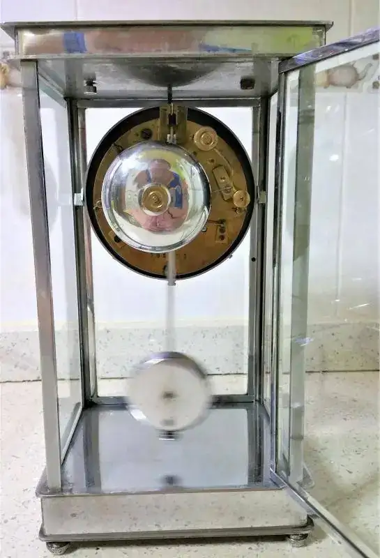

Me explico, con la cuerda dada, pero sin ponerle el péndulo, el reloj funciona adelantado el tiempo. Si tenía que haber transcurrido una hora pasan dos horas, pero no se para.
Sin embargo, cuando le engancho el péndulo a la suspensión, a los 10 o 15 segundos de estar en marcha se para y no hay manera de que con el péndulo siga funcionando sin pararse.

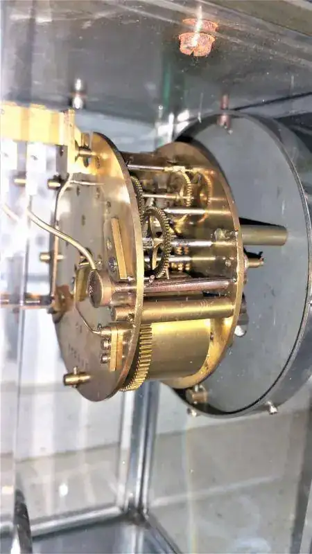

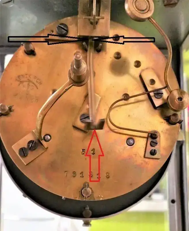

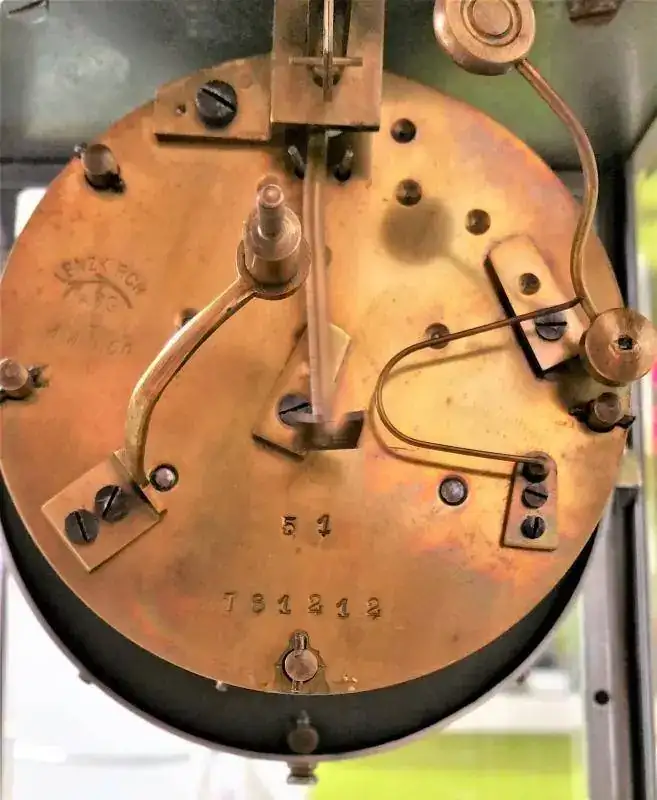

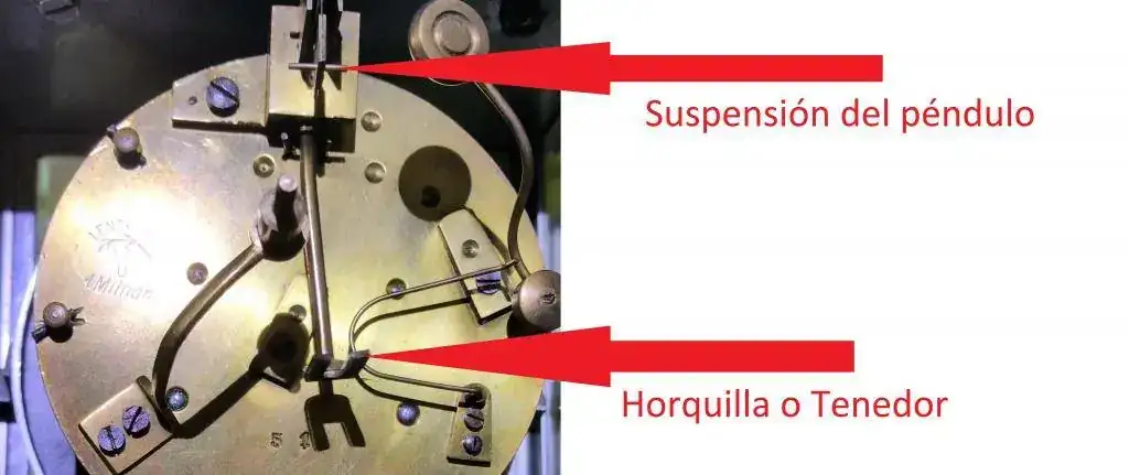

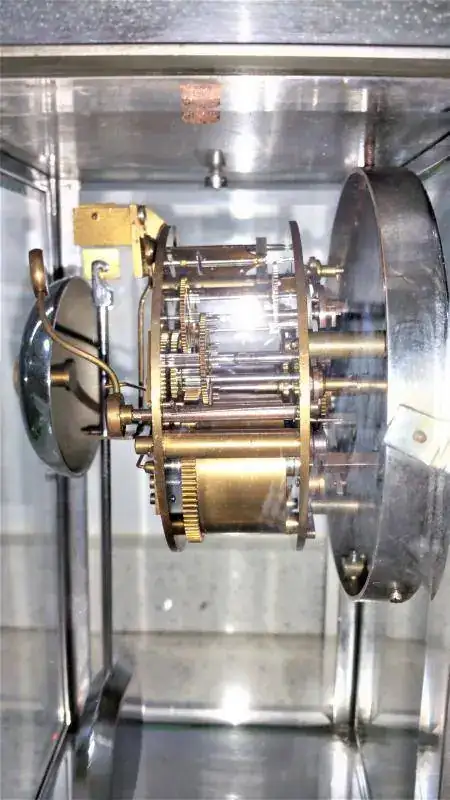

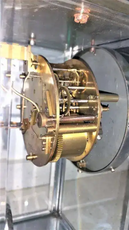

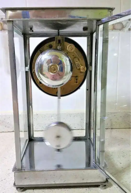

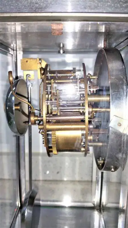

Os mando unas fotos para que puedan ver más o menos el tema:

La máquina París no existe. Quiero decir que no existe una definición de lo que es una máquina París con la que podamos clasificar con claridad a este tipo de máquinas. Si alguien conoce una definición me gustaría conocerla.
Todos conocemos máquinas que llamamos París construidas por diferentes fabricantes franceses y que tienen unas características parecidas. Este reloj que presentas si no tuviera la marca que tiene y pusiera la de cualquier fabricante francés nadie dudaría en clasificarla como París.
¿La máquina París tiene que ser necesariamente construía en Francia, o más bien nos referimos a una maquinaria con unas características concretas sin importar donde fue construida?
En España usamos muy a menudo “maquinaria París”, pero raramente lo hacen en otros países como Inglaterra, Francia o Alemania. Para comprobar esto es suficiente entrar en Ebay de estos países y ver la descripción que hacen de un reloj que lleve una maquinaria que nosotros llamaríamos París.
La máquina que lleva ese reloj es de muy buena calidad, como lo son todas las máquinas París, sin importar mucho la marca que llevan.

Prueba lo siguiente para ver si se trata de un desajuste. Calza el reloj de uno de los laterales colocándole por ejemplo un cartón de aproximadamente un milímetro de grueso y comprueba si funciona más tiempo. Si no es así colócale en el otro lado y comprueba si mejora. Si haciendo estas pruebas ves que funciona durante más tiempo en alguna de ellas es probable que se trate de un desajuste, y para solucionarlo puedes hacer lo siguiente.
Quita el péndulo, y mueve la horquilla o tenedor donde encaja la varilla del péndulo hasta que haga tope hacia el lateral donde has calzado y funciona mejor, y cuando haga tope fuerza solo un poco más para que ceda un poco. Con esto se consigue el mismo efecto que calzando de ese lateral. Hay que tener mucho cuidado de no forzar demasiado porque es una operación muy delicada y generalmente hay que repetir, bien porque no se ha forzado suficiente o porque se ha hecho demasiado y ahora es necesario hacerlo hacia el otro lado.

Cuando me dices que mueva la horquilla o tenedor donde encaja la varilla del péndulo ¿te refieres a la suspensión del péndulo o a la varilla que termina en forma de horquilla? Mira el dibujo y lo verás claro. gracias

Vamos a ver, si el ancora no deja pasar diente en la parte izquiera, hay que posicionar un poco hacia la derecha el tenedor y viceversa, hay que ir tanteando hasta que no pare la maquina; es eso
Si queremos levantar mas la paleta izquierda del ancora, el tenedor debera corregirse hacia la ia derecha y si queremos levantar ma la paleta derecha deberemos corregir el tenedor hacia la izquierda por logica

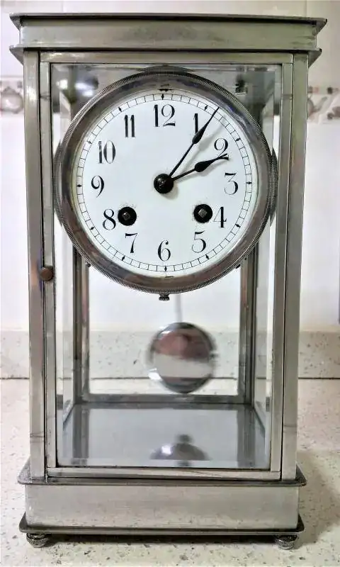

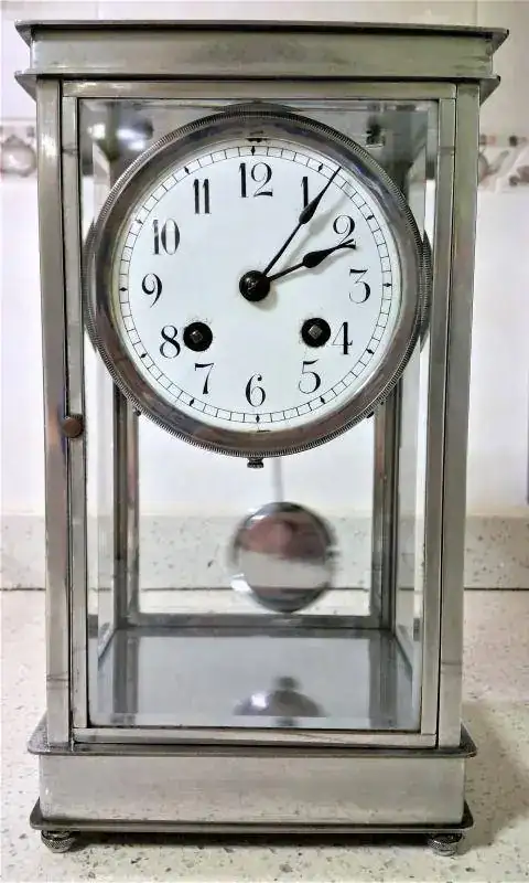

Mirando la foto donde se ve el reloj de frente parece que la esfera está girada hacia la izquierda. Si no es un efecto óptico, quedaría mejor si la pones bien vertical. En otra de las fotos parece que la varilla del tenedor, la que baja desde el eje del ancora hasta la horquilla, está torcida hacia la izquierda. Si no se trata de efectos debidos a las fotos convendría corregir estos detalles antes de manipular otras cosas porque pueden influir sobre el funcionamiento del reloj, y estéticamente con la esfera bien vertical ganaría bastante.
Pues la esfera está recta, será efecto de la foto.

Hola:
Me alegro de que el reloj ya funcione bien, que es lo importante.

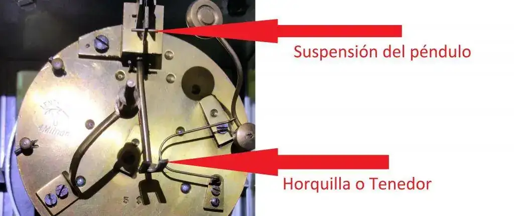

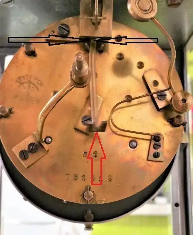

En una de las fotos que has puesto cuando has abierto este hilo y explicado el problema se ve que esta varilla ya está torcida, y por eso te decía que podría ser el motivo de que se parara el reloj.
Voy a explicar cómo hago yo para ajustar el escape. Si veo que el brazo de la horquilla está torcido como en este caso, lo enderezo y después compruebo si funciona o no. Si necesita ajuste le giro este brazo sobre su eje en el sentido adecuado y lo pruebo, y generalmente hay que repetir la operación bien porque no se ha hecho suficiente o porque se ha hecho demasiado. En la mayoría de los relojes es necesario sacar la máquina de la caja para hacer esto.
Cuando consigo que casi esté bien, entonces es cuando termino de ajustar desde la horquilla empujándola hasta que haga tope y forzando un poco para terminar de ajustar, pero no hasta doblar el brazo como en este caso. El grueso de la operación lo hago girando el brazo de la horquilla sobre el eje del áncora, solo el ajuste fino desde la horquilla. Esta última parte de la operación es delicada y no conviene forzar mucho porque podrían producirse averías.
Hola hermano, nosotros nunca te hemos dicho que doblaras la horquilla del tenedor, si no que la giraras sobre su eje, ya que posee un embrague que permite ese ajuste y es asi como se corrije el la perdida de nivel del ancora; pero bueno a veces nos explicamos mal, desde aqui pido perdon por no haber ayudado a tu inteligencia meridiana a resolver el problema
Es que no entiendo lo que quieres decir cuando me indicas girarla sobre su propio eje. A ver, si que lo entiendo, lo que no sé es sí entiendo lo correcto o lo que tú me quieres indicar.
Yo entiendo coger la pieza señalada con la flecha por la parte de la horquilla o tenedor y girarla a su derecha o izquierda. ¿es eso?
Perdonar pero soy un poco torpe. El relojero lo que le hizo delante de mí fue lo que entendí que me queríais decir:
Doblar dicha pieza a la derecha mirando el reloj de cara a la esfera, que es la parte que se tenía que levantar casi un cm- O sea, doblarla hacia la misma parte ¡¡¡ojo!!! y cogiéndola con unos alicates desde señalo la foto con 2 flechas negras.

el tema es así: el ancora va clocada sobre un eje, pero la fijación no es rígida sino que tiene un sistema de embrague o lo que seria que se puede girar un poco el ancora sobre el eje para compensar el desnivel, el sistema de doblar el tenedor se hace solamente cuando el ancora esta fija sobre el eje, o sea que primero colocas el reloj sobre una superficie nivelada y luego haces el trabajo de compensar el desnivel, pero primero si quieres asegurarte que ese es el problema, prueba de levantar el reloj de un lado o de otro hasta que el tic tac sea parejo
