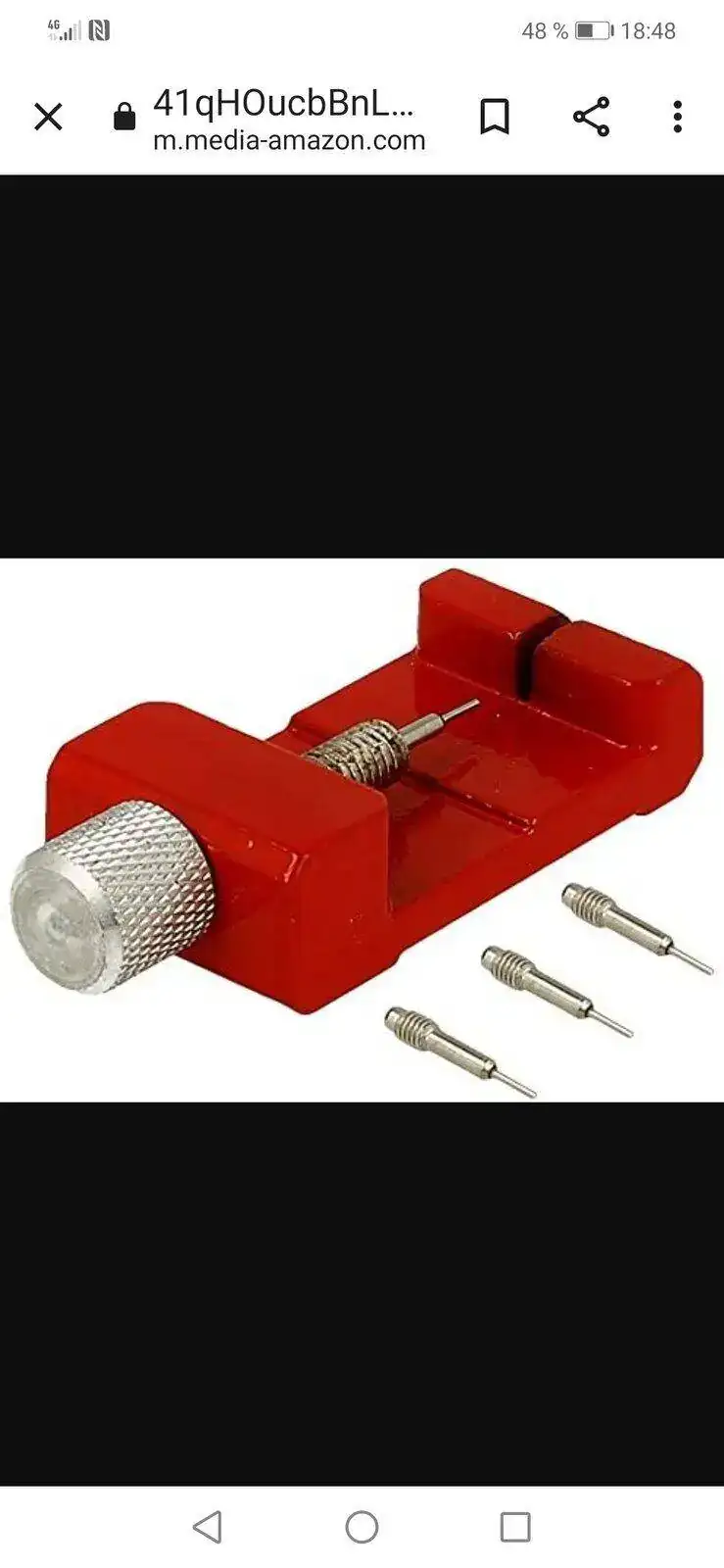

Esta maquinita viene muy bien para sacar el pasador de los eslabones de un armis y así poder ajustarloUna pregunta a los compañeros...
Quiero comenzar, aprendiendo a cambiar correas de piel y a ajustar y cambiar armis metálicos.
¿Qué herramientas necesito? He leído bergeon en el hilo, pero no se exactamente que necesito.

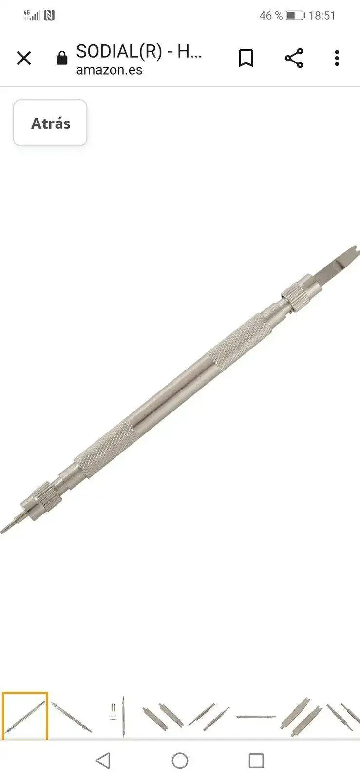

Y para sacar el muelle que sujeta la correa a las asas de la caja, esta herramienta viene perfectaUna pregunta a los compañeros...
... la jaxa va bastante bien,
pinzas, martillo, alicates... no tienen
ninguna ciencia, cumplen.
el extractor de pasadores mejor tirarlo
cuando llegue, parte con nada con el
peligro de rayar el brazalete. es extractor
de agujas tampoco me atrevería a usarlo.

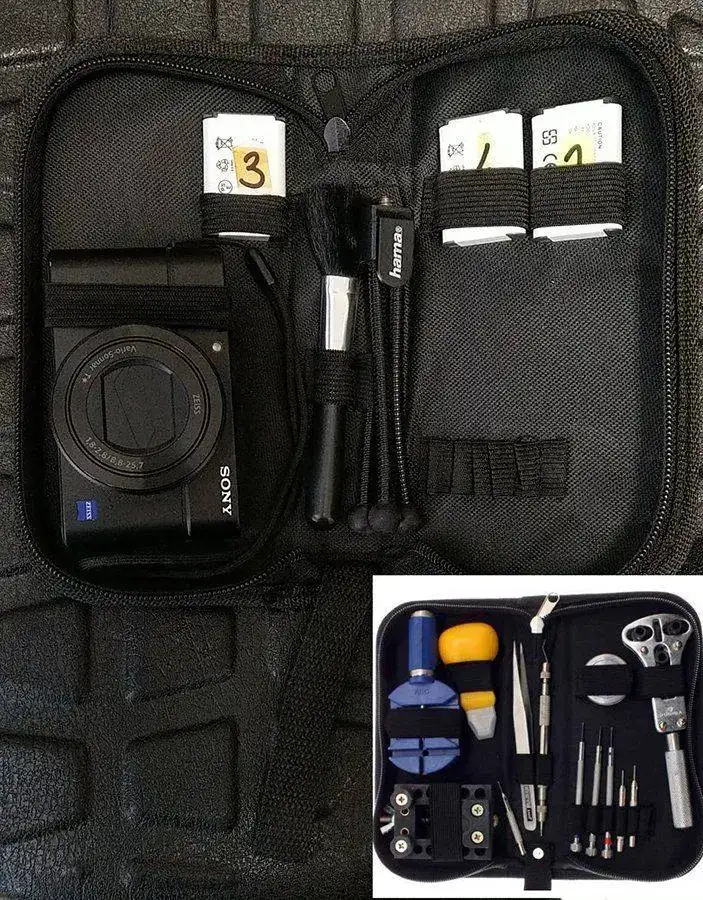

el estuche bueno y útil
