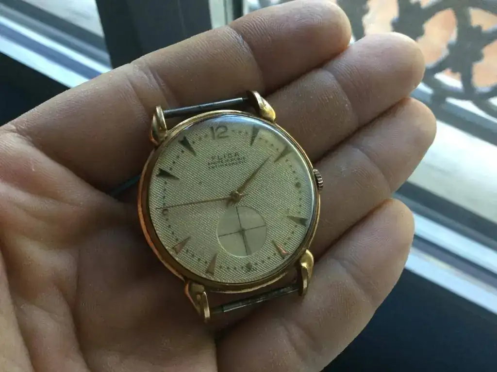

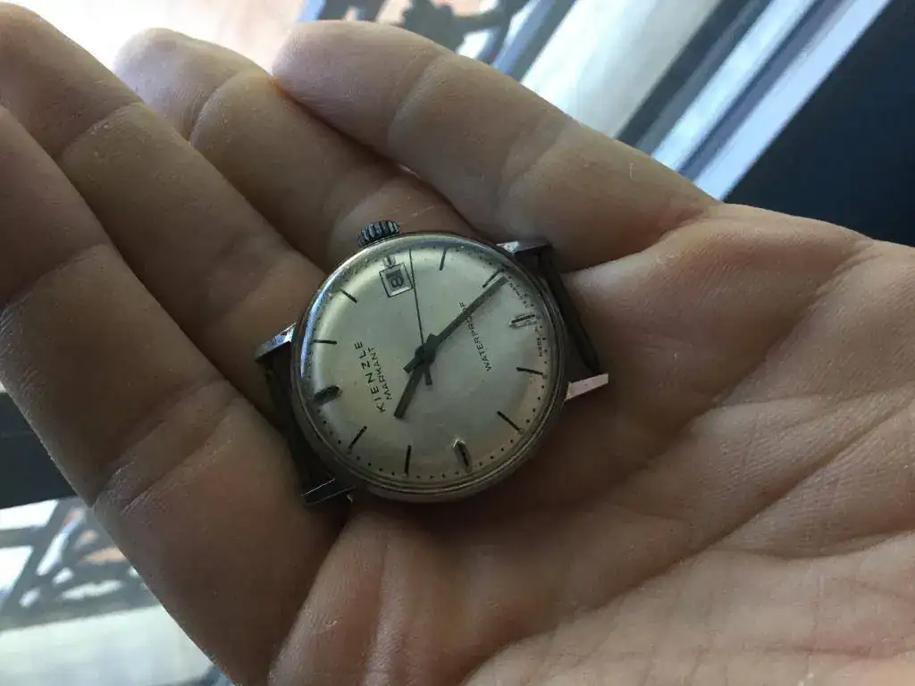

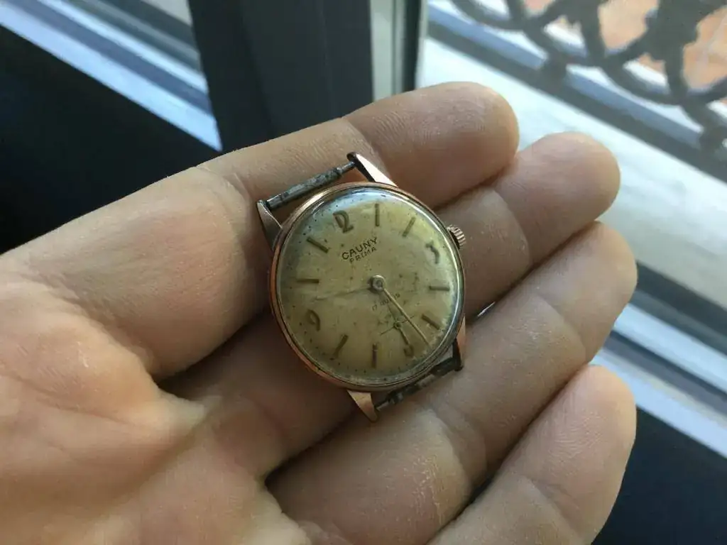

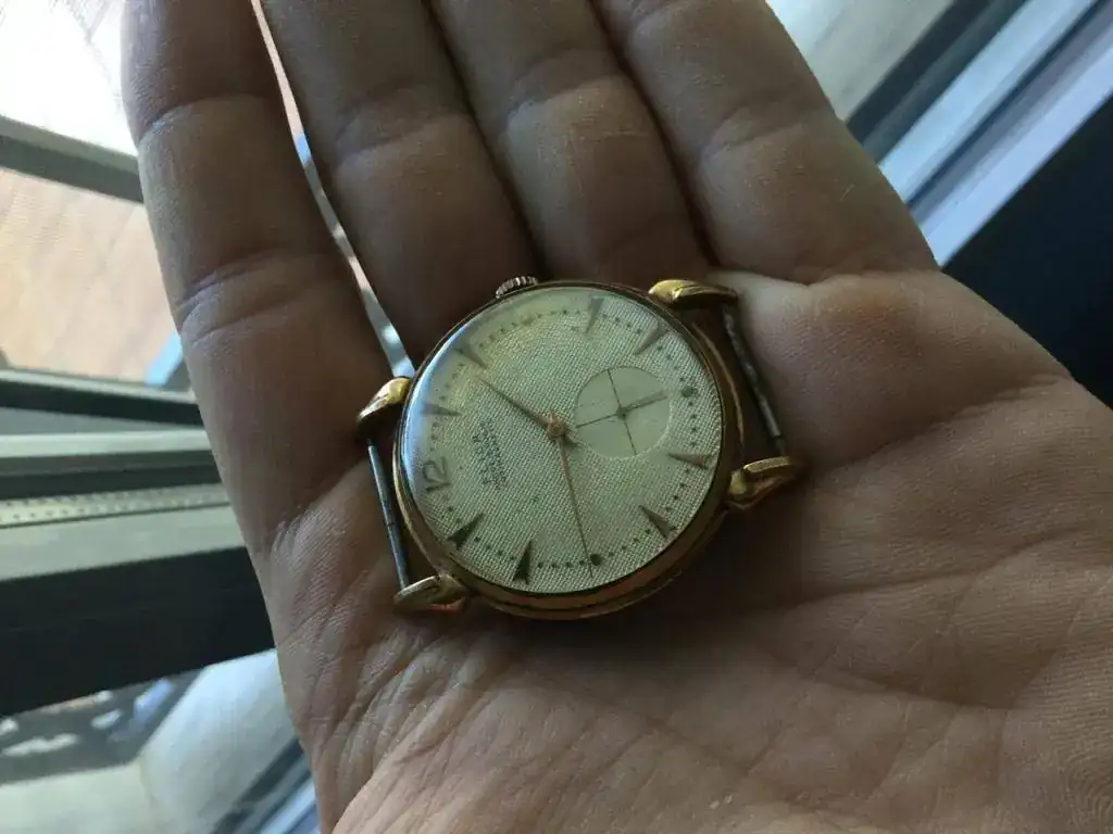

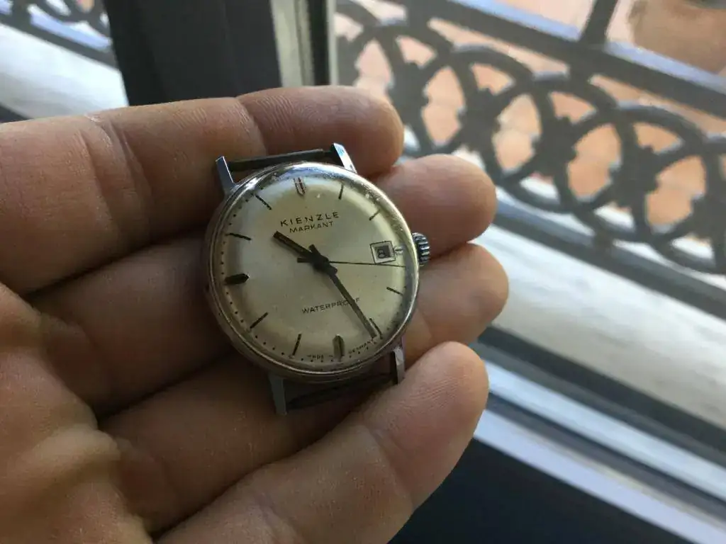

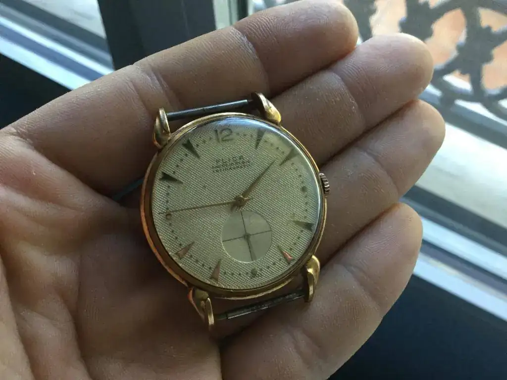

Y aparece esto, buenos días compañeros.
Son los relojes que pertenecían a mi abuela y abuelo, exceptuando el Cauny, no conozco nada de los otros dos, marca, calibre, año...
Os agradezco cualquier información de estas piezas, mi intención es ponerlos a funcionar y darles una nueva vida.
Son piezas que desde ya, les tengo mucho cariño por pertenecer a mis abuelos, me comenta mi madre que el Flica puede ser de los años 50.
Cuando tenga un rato, abro las tapas traseras y os adjunto fotos, desde ya, muchas gracias por vuestra información.Saludos!

Muy buenas ,
Normalmente por aquí para poder orientar al año y demás de un reloj aparte de su dial sin una foto de su calibre poco podremos decirte . Pero bueno así viendolos me aventuro.
El Flica tiene una caja preciosa con sus asas de insecto , la aguja minutera no es la misma que la horaria, probablemente se cambió en algún momento por lo que no es la original , el calibre me aventuro a decir que es un AS1130
Simplemente por el tamaño del reloj y que tiene subsecundera y que era el calibre más montado en estas marcas de fantasía .
El Kienzle es una marca alemana muy popular en Alemania de relojes muy corrientes, su calibre es un Durowe casi con seguridad .
Lo dicho si nos pones fotos de su calibre mejor .

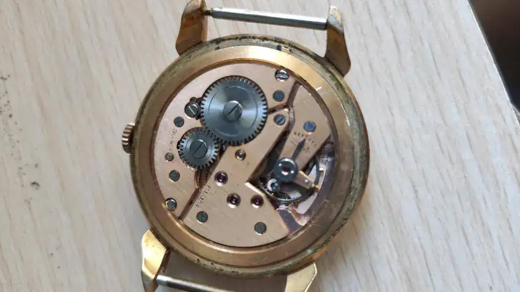

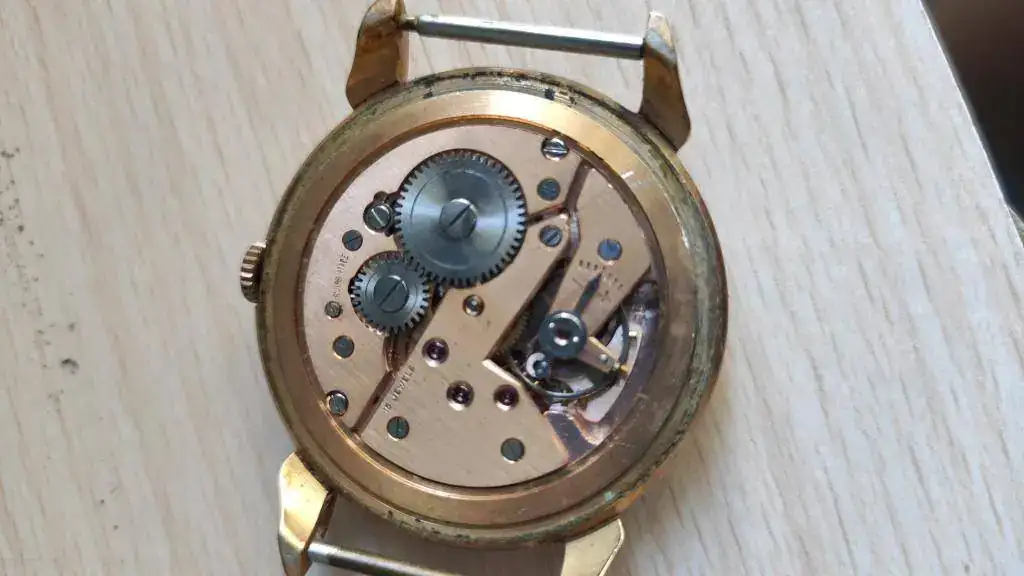

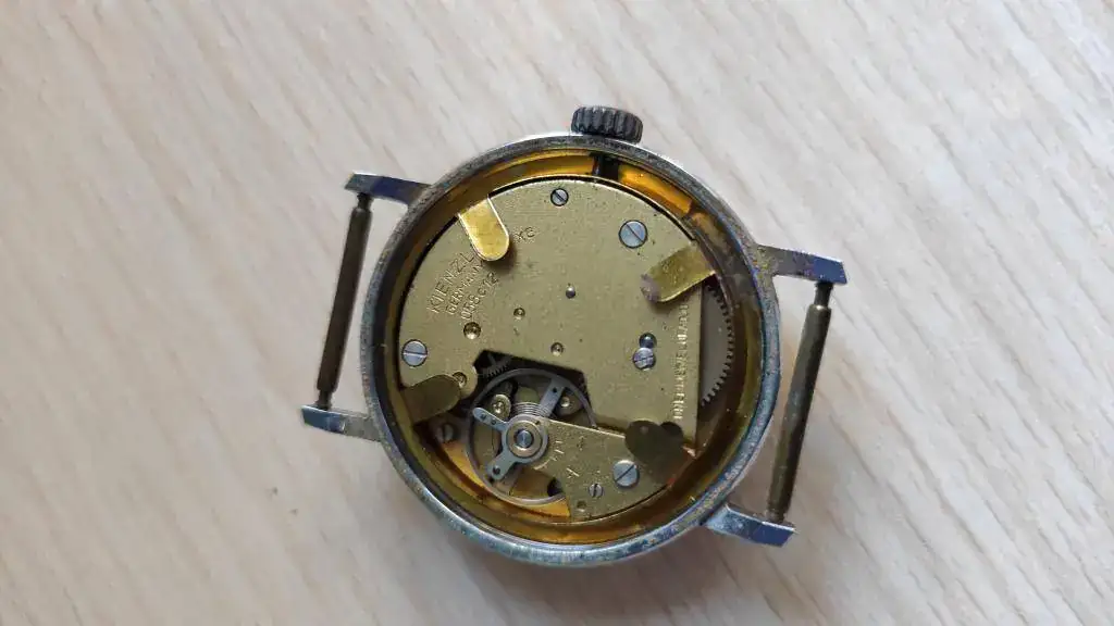

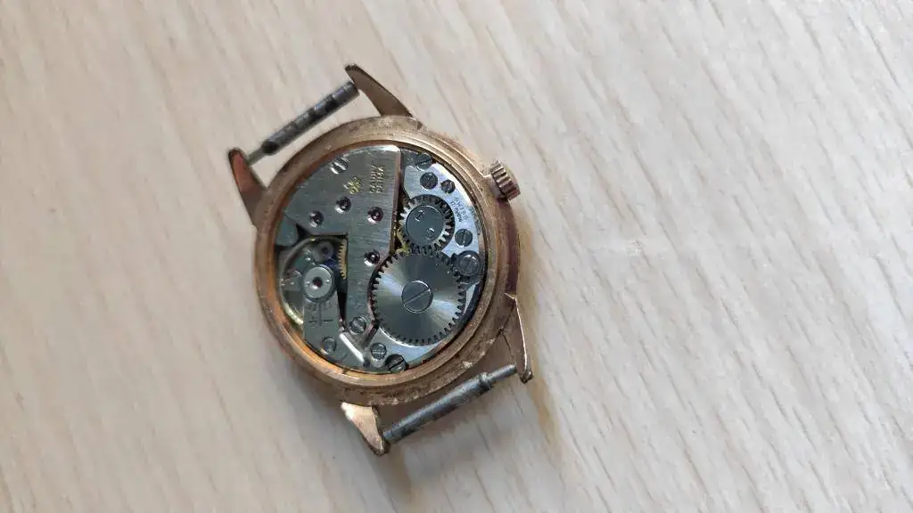

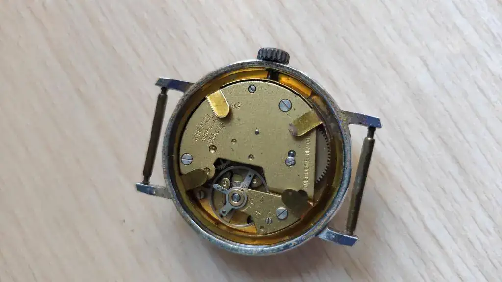

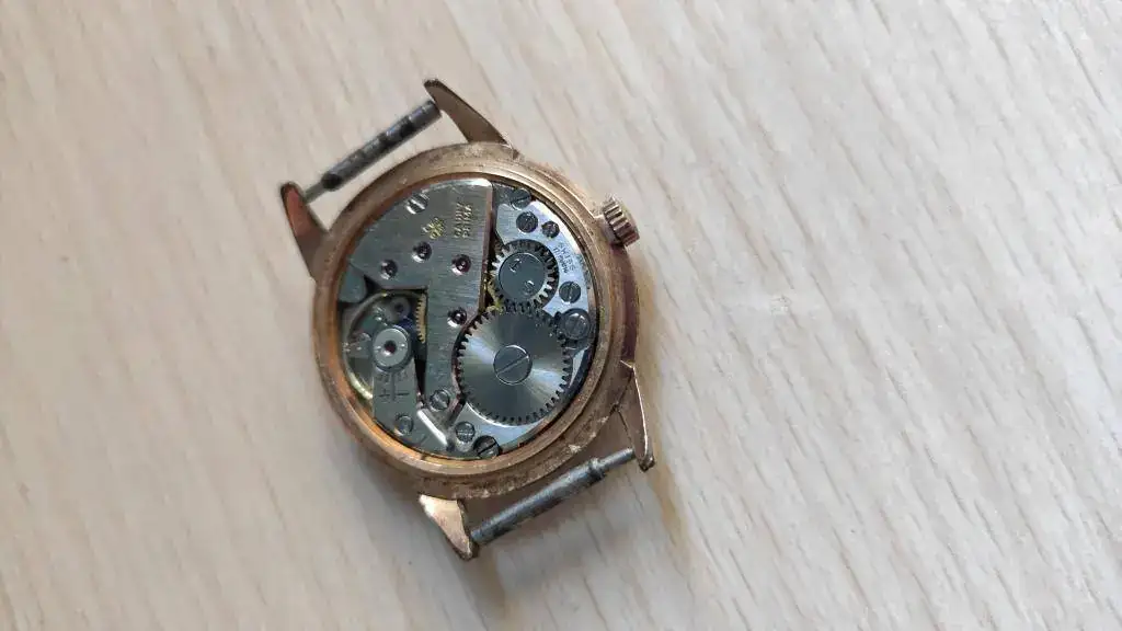

Compañero, como dije antes, cuando tenga tiempo os adjunto fotos del calibre.Saludos.
Fotos de los calibres:
Saludos!
