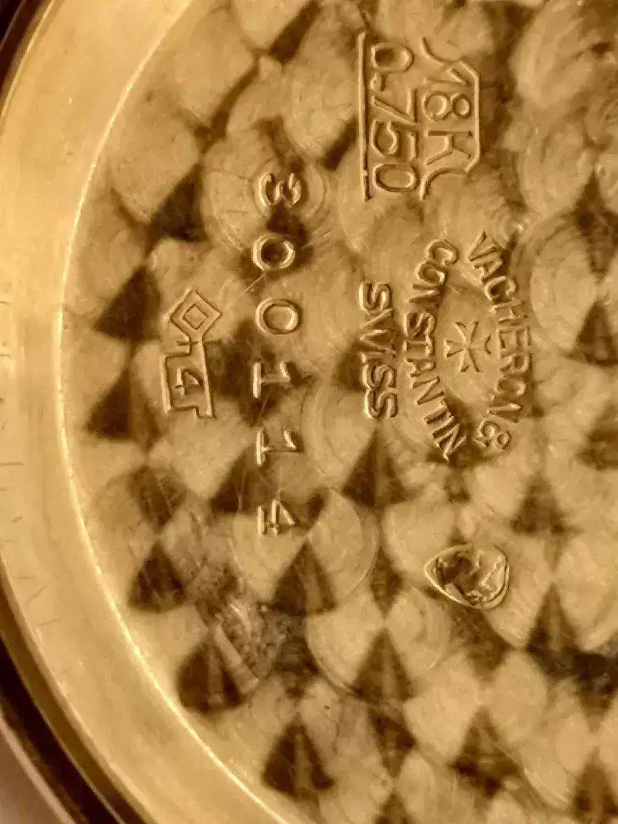

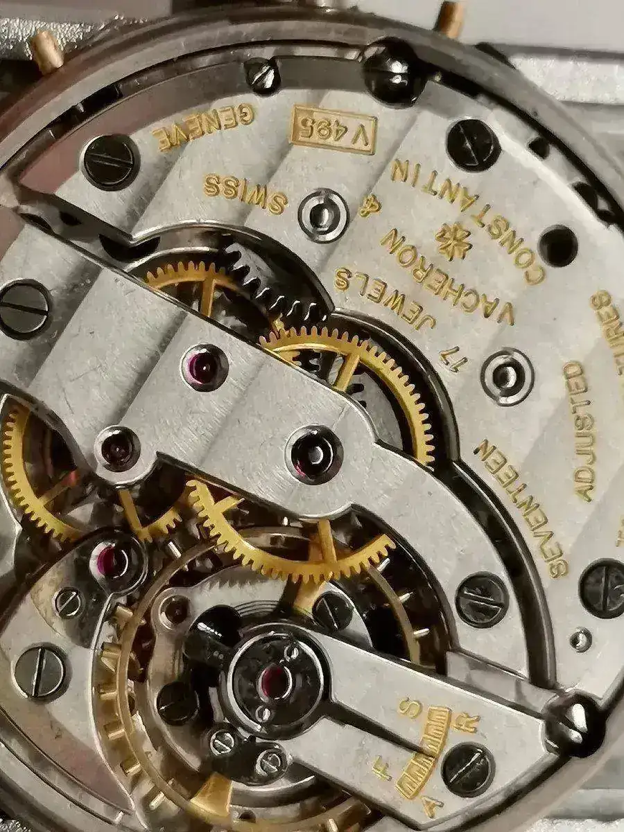

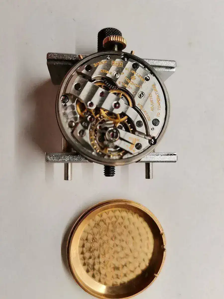

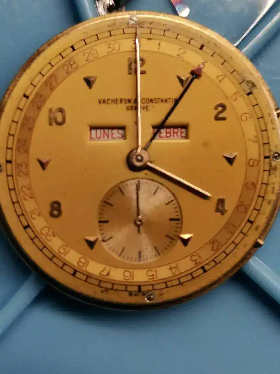

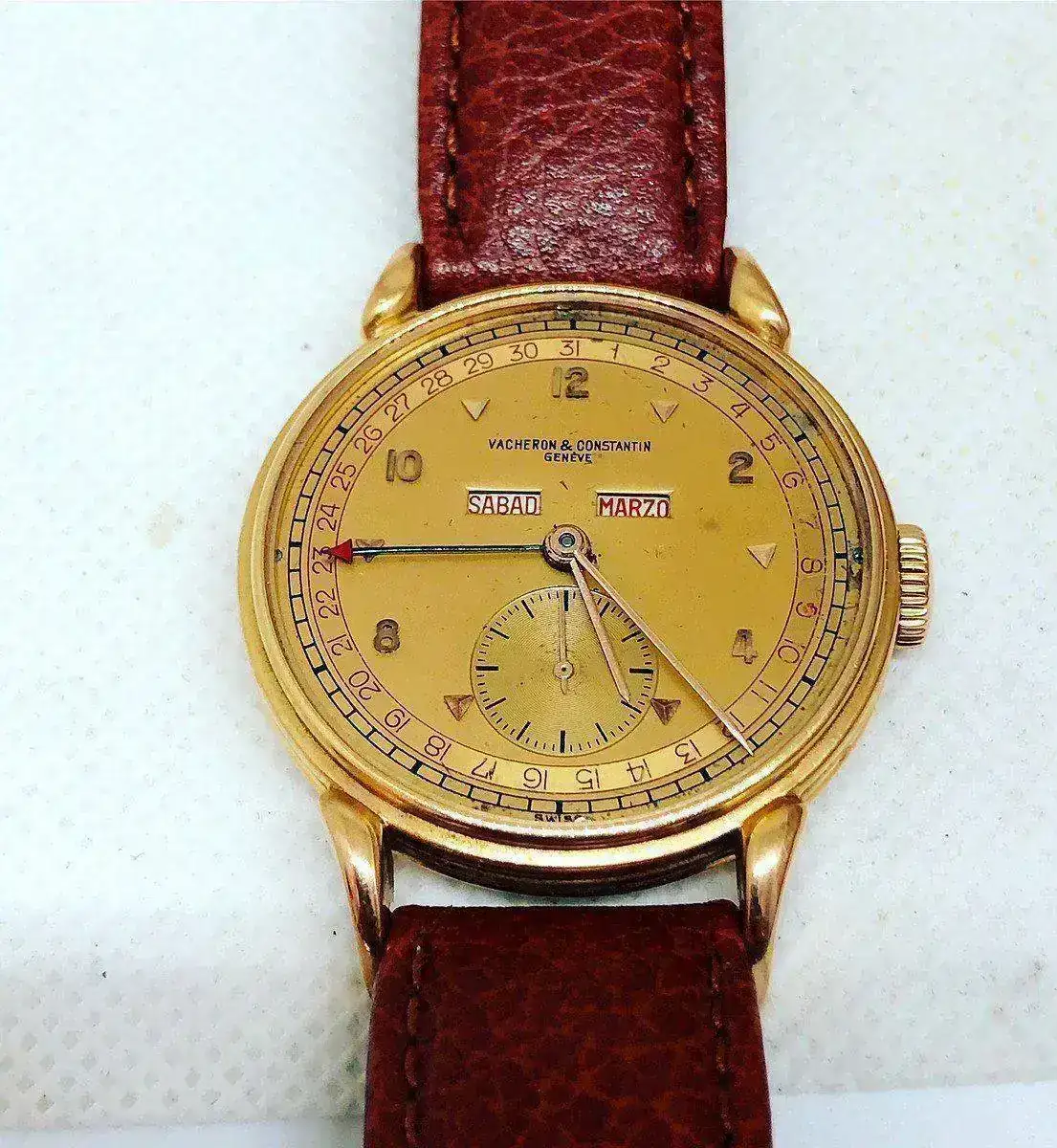

Buenos dias a todos
pido ayuda a los entendidos de este subforo,me acaba de llegar este reloj y desconozco todo de el,solo se que es un 35mm y oro rosa.
cualquier informacion sera bien recibida,referencia,año,ect..
mi agradecimiento de antemano,unas fotos..
un saludo a todos.

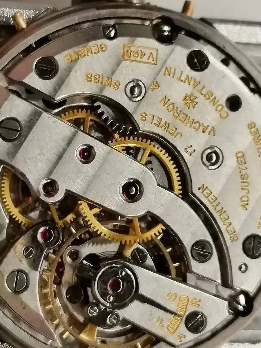

Buenos días compañero. Puedo estar equivocado pero creo que es un Vacheron Constantin ref 4240 en oro rosa de 18 kilates y movimiento 495. Gracias.

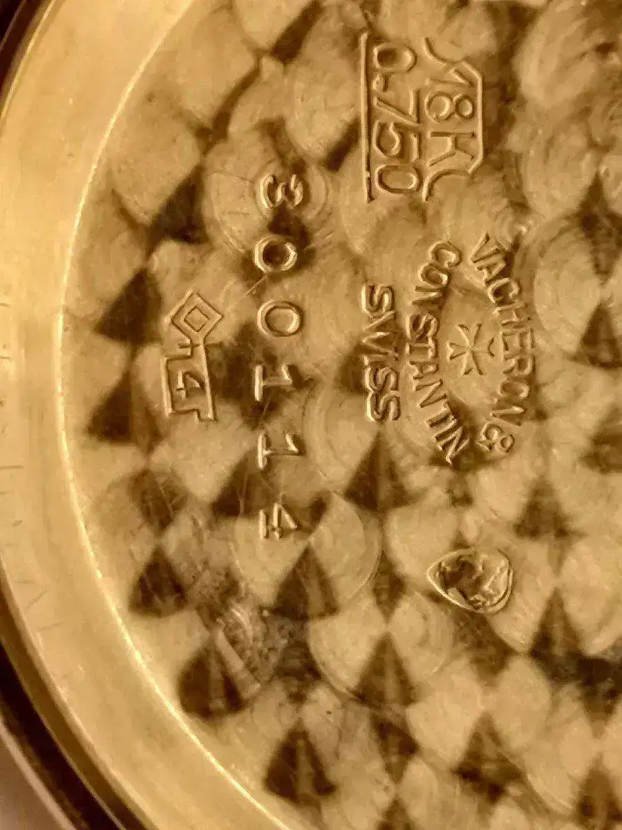

P.d: Número de caja 300114.

muchas gracias por tu aportacion, es normal que no venga la referencia grabada en la tapa trasera?

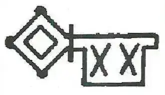

Para cajas de relojes de oro y platino con un grosor mínimo de 0,3 mm fabricado en Ginebra.
4Antoine Gerlach SAGenève12.09.193429.08.1977
GERLACH Antoine
Fabricant de boîtes de montres Art Déco et Art Nouveau. Mentionné à Genève.
Por último, pero no menos importante, el 453 sirvió como movimiento base para los relojes vintage de triple calendario de Vacheron Constantin, muy buscados, con y sin fase lunar, los calibres 485 y 495.
Si yo no me equivoco venían marcadas la caja con su número y el calibre con su número. Vacheron te ofrece la posibilidad de, dándoles estos dos números, darte todos los datos del reloj en un certificado. El coste? No lo se, todo es preguntar.
Que me corrijan si me equivoco.
