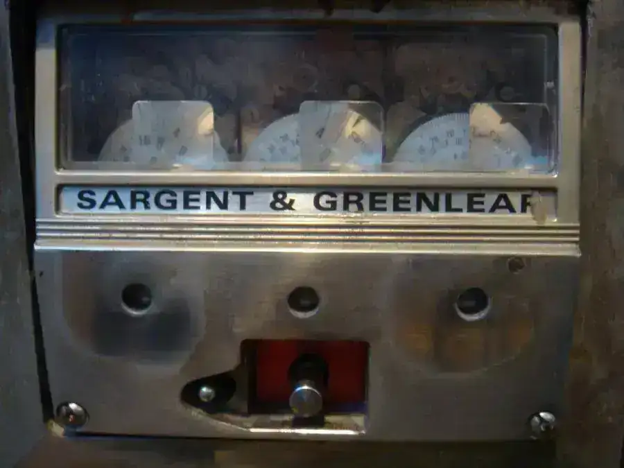

Hoy he visto un sistema que tenían las antiguas cajas fuertes de los bancos para impedir su apertura fuera de horario (las modernas ya tienen mecanismos electrónicos):
Estos tres relojes se encuentran en la parte interior de la puerta de la caja fuerte y bloquean la cerradura de ésta. Funcionamiento: se marca en cada reloj el número de horas que debe permanecer bloqueada la caja y antes de cerrarla se pone en posición "Lock". Una vez cerrada la puerta ya no se puede abrir hasta que alguno de los tres relojes alcance la hora "0".
Se utilizaban tres relojes para prevenir posibles paradas; de esta forma si alguno de los relojes se averiaba y se paraba, con que tan sólo uno de ellos siguiese funcionando, garantizaba que se podría abrir la caja.
P.S.: da la impresión que el reloj de la izquierda fue reemplazado, pues es de marca distinta a los otros dos. Y me parece curioso que sean Swiss Made.

Parece que sean mecánicos, no? el volante se ve claramente, pero como obtienen la carga? A base de cuerda?
Buenas tardes,
la cuerda se da al girar la rueda para marcar las horas que se quiere mantener cerrada la puerta. Es un mecanismo mecánico.

Os enseño otro mecanismo de apertura retardada, un vintage en toda regla, pero que sigue cumpliendo su función como el primer dia. Sólo un reloj se estropeó una vez y mi relojero lo puso en forma y hasta hoy.
Yo trabajo en banca y la mia sigue siendo como esa, tambien es swiss made y funciona bastante bien
