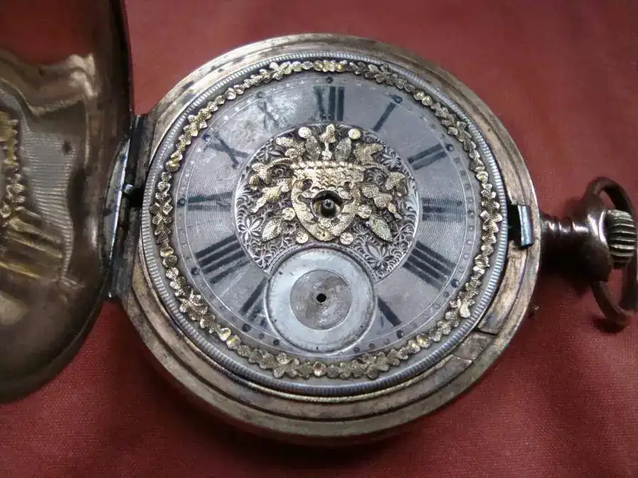

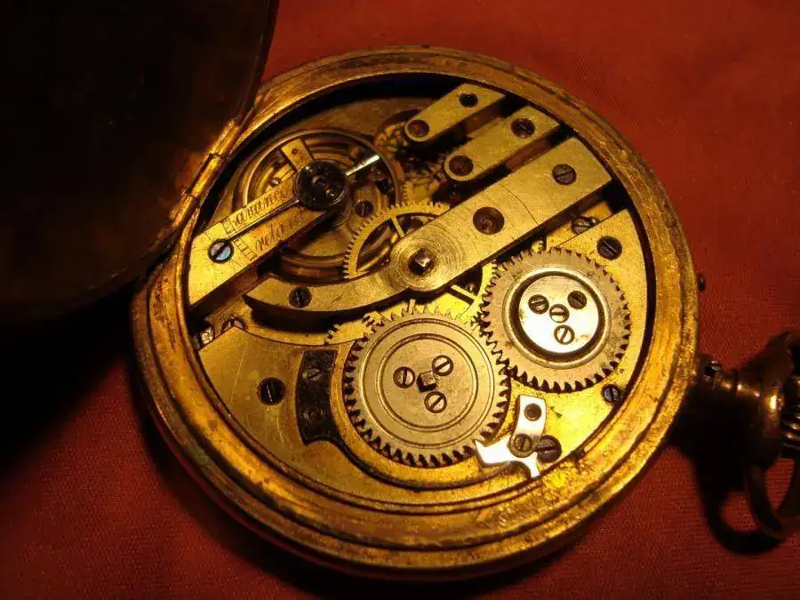

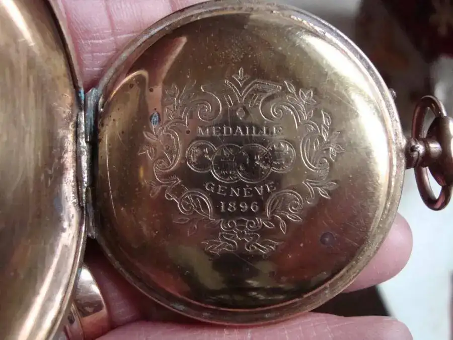

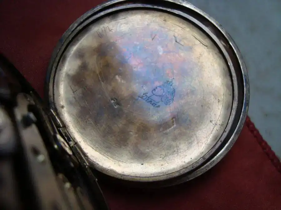

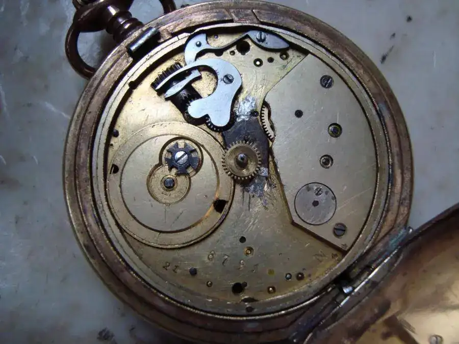

Vos presento, uno reloj que voy intentar recuperar (no yo, mas si los professionales). Es uno "Diana" de fines del siglo XIX manufactura de Schwob Fréres de La Chaux-de-Fonds. El calibre este alta calidad , dientes de lobo en el sistema de cuerda (raro), ancora de bigodes, el mecanismo funciona a las maravillas, volante e espiral con una muy buena amplitud. Pero todo el sistema de horas, fue muy mal tratado (pienso que por uno mecanico de coches), chaussée de horas y minutos completamente roto, eje de segundos roto tambien, la esfera Isabelina, se puede recuperar facilmente, la caja esta impecable. Bueno, se un dia lo recuperar, voy a mostarlos.

Pongo aun imagen en ralaccion con el hilo

Pues si que va a tener buena tarea el restaurador pero creo que va a valer la pena, efectivamente esos dientes de lobo en el rochete y la rueda de corona de la transmision si que son novedad para mi hojala y todo salga bien, tambien me gustaria nos comentaras luego como le repone tu relojero el pivotito a la rueda de segundos para montar la manecilla segundera pues de esto hay varios mitos saludos y felicidades roskopf
