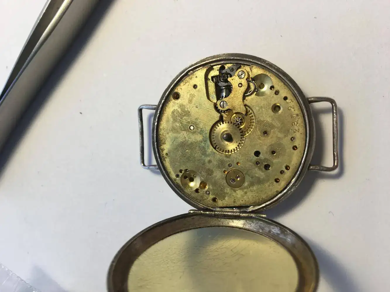

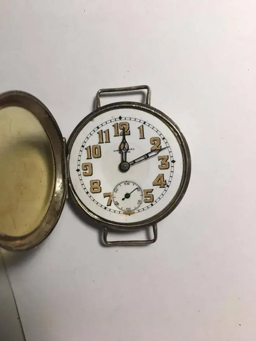

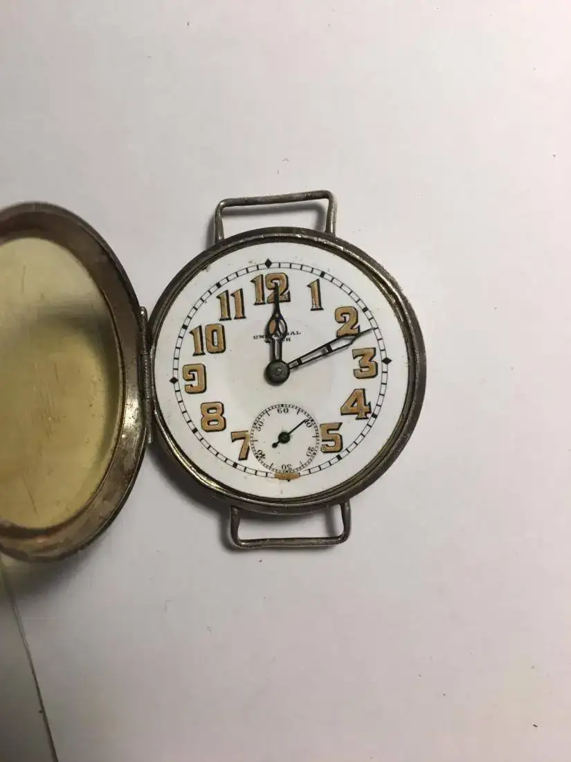

Hola amigos, espero que el título del hilo haya sido bastante elocuente.
Pues eso, que me ha llegado un Universal Watch, de los albores de la marca. El reloj no tiene tija ::cry:: aunque parece funcionar correctamente :yes:.
El movimiento tampoco parece marcado, puede que debajo de la esfera, pero no me atrevo a desmontarla ... soy un metepatas de libro.
Os pido ayuda para identificar el calibre y así localizar la tija. Buen fin de semana a todos

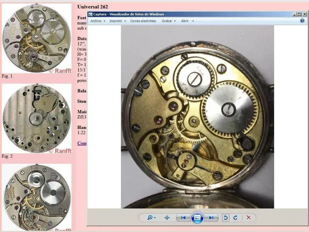

¡Ea! Pues ya tienes por donde empezar .... a Ranfft de cabeza.

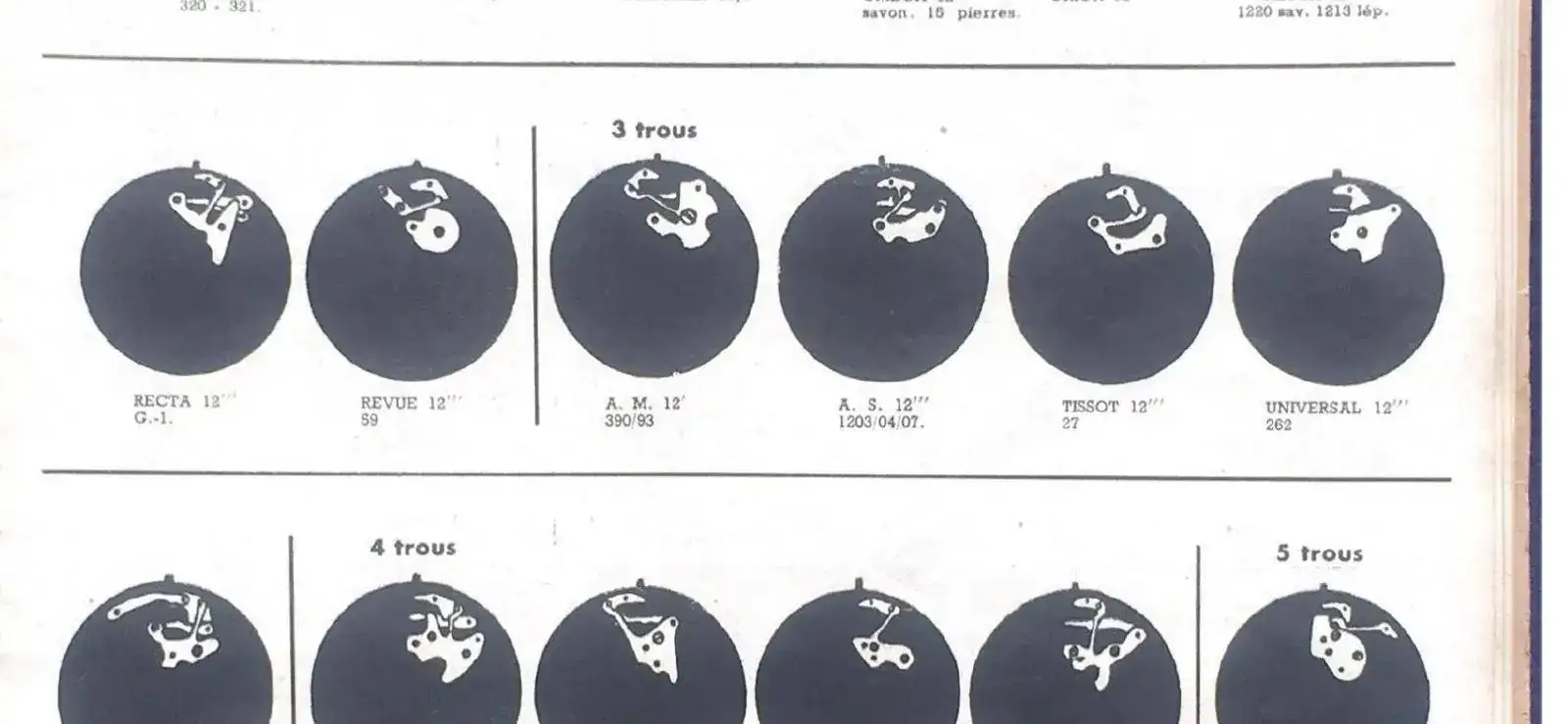

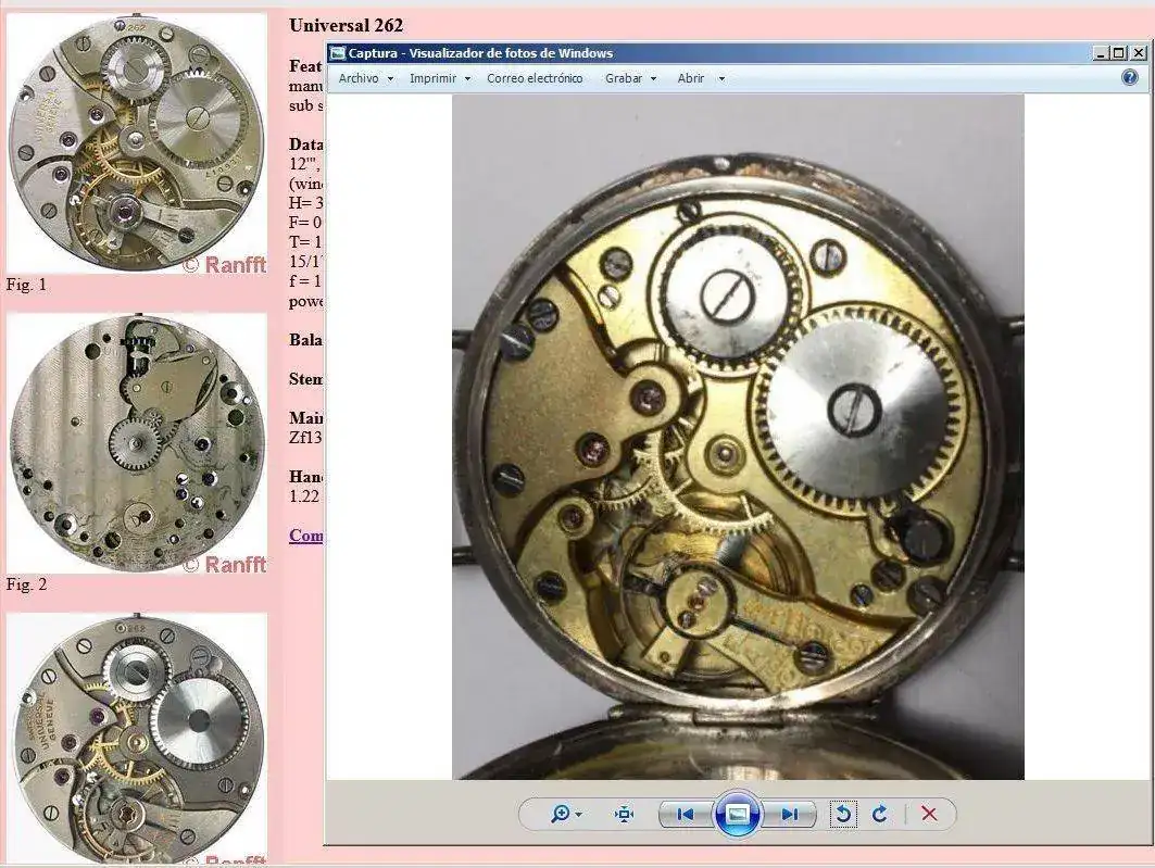

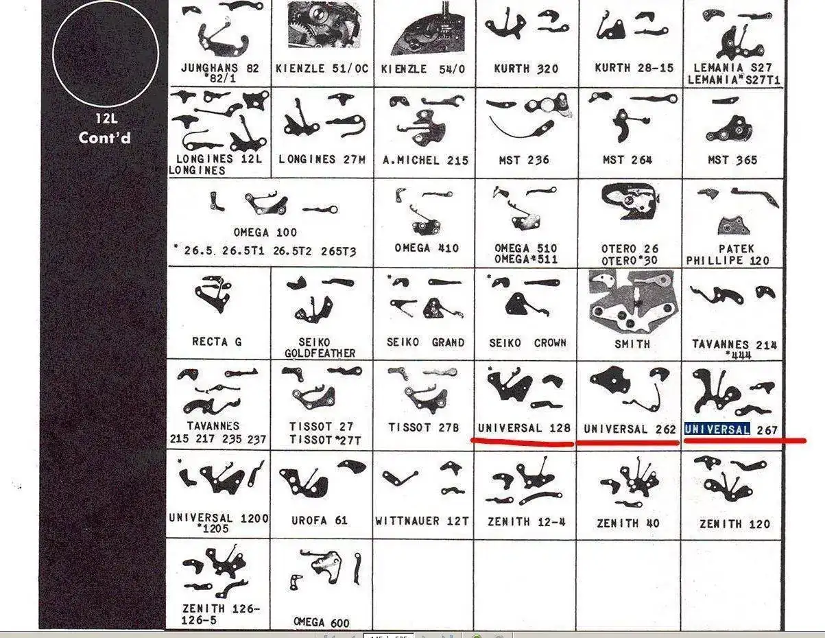

solo veo tres calibres en bestfit, y en ranftt ese calibre se ve más moderno que el que pones, que tiene pinta de ser un bolsillo adaptado, pero ni idea.
Sólo queda que cotejes el tirete, o que un iluminati entre en el foro y diga las palabras mágicas...
En ranftt tienes un punado para mirar,.. a ver si tienes suerte

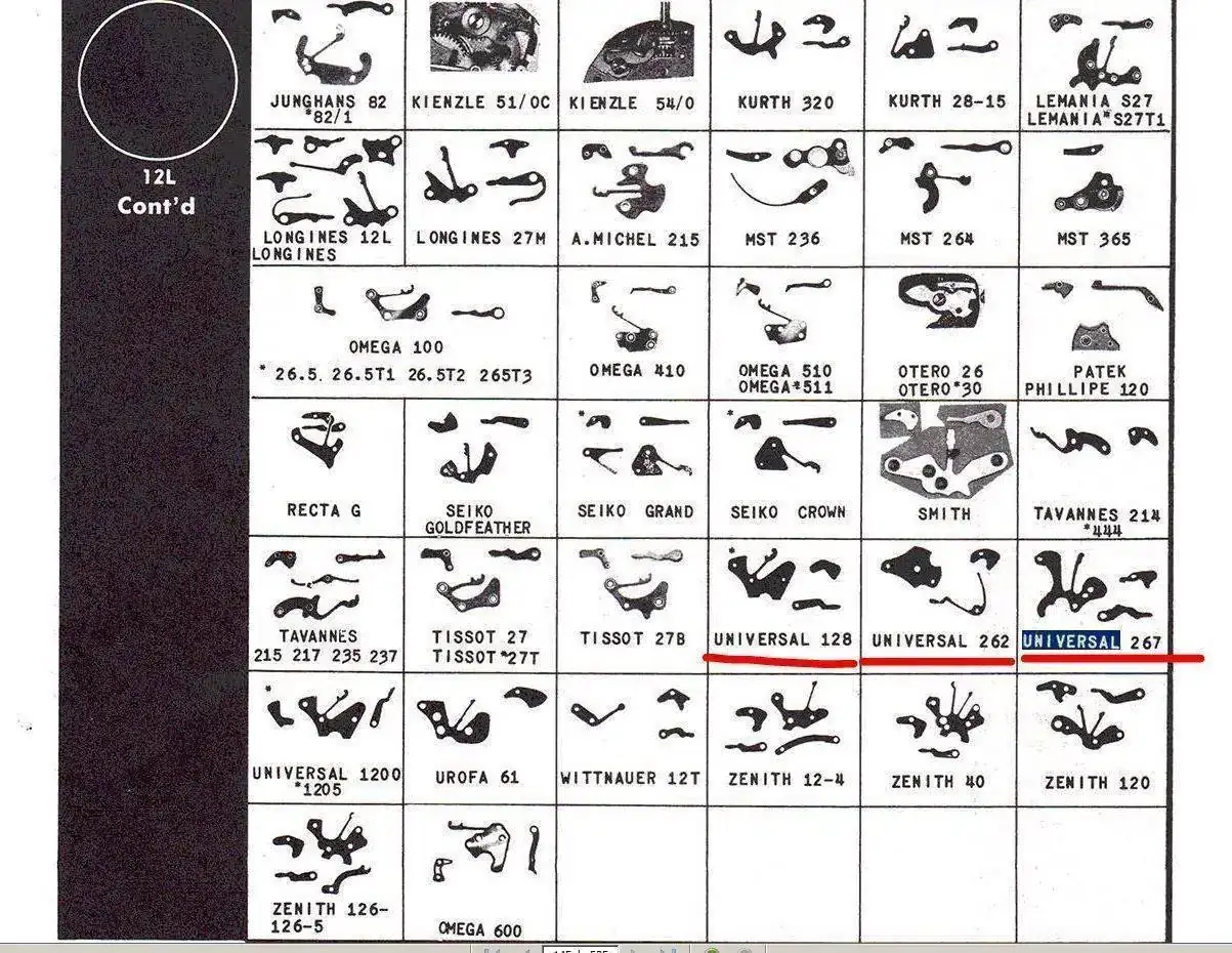

las tijas, cuando tengas el calibre identificado están en
https://www.windingstems.com/universal.php?caliber=262

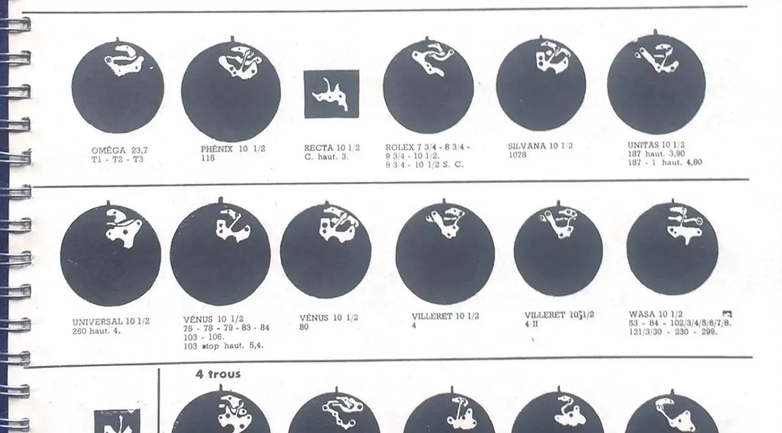

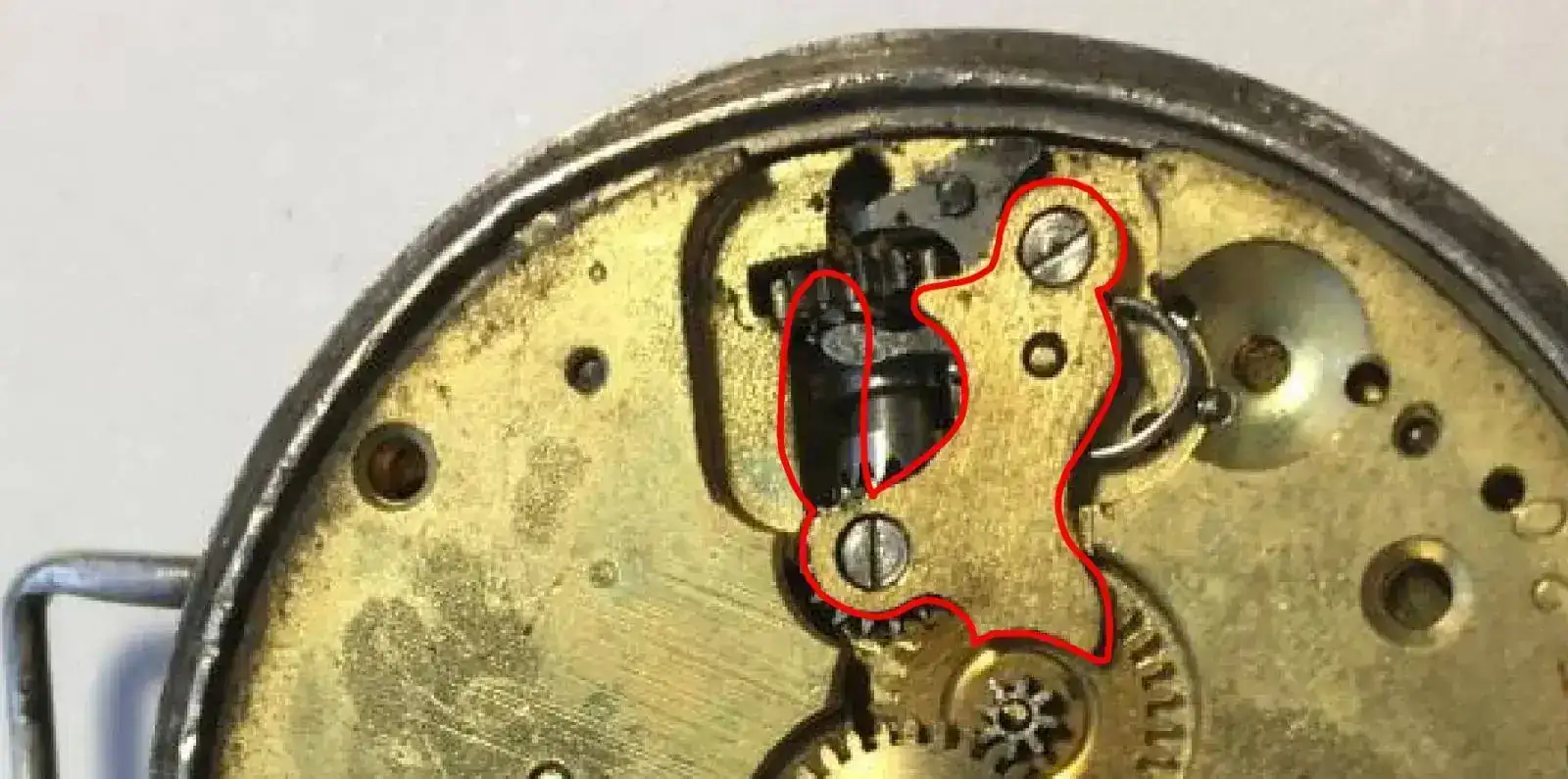

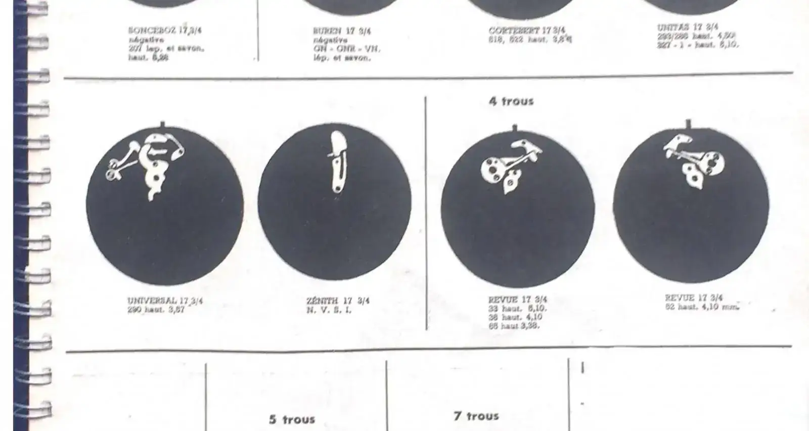

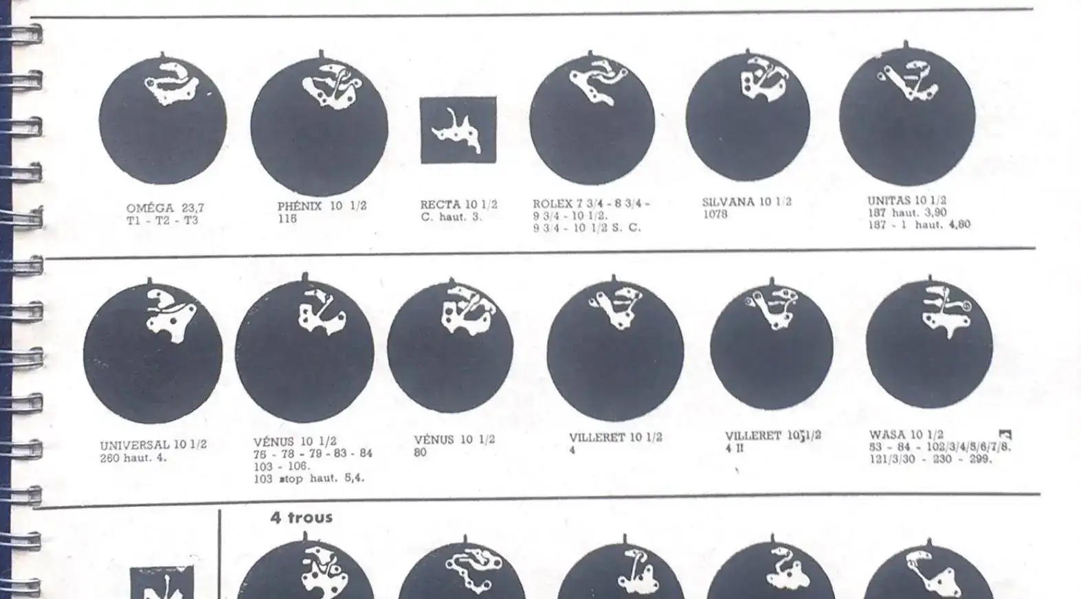

Sí Vicente, yo también había pensado en un bolsillo pequeñín, además fíjate en la posición del trinquete, al lado del puente del volante ...
Al final, tras atizarme, me estás llevando por el buen camino, como hacía el cura de mi barrio con los raterillos .... y te lo agradezco :laughing1:
Un abrazo

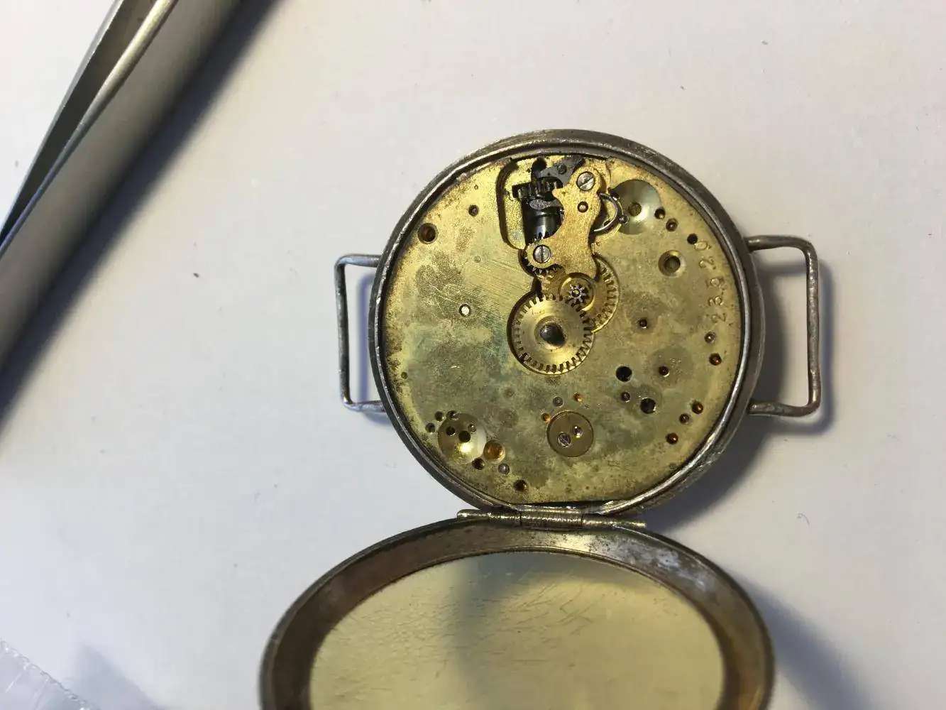

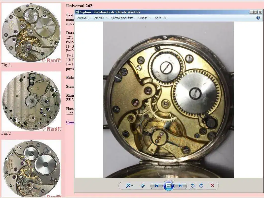

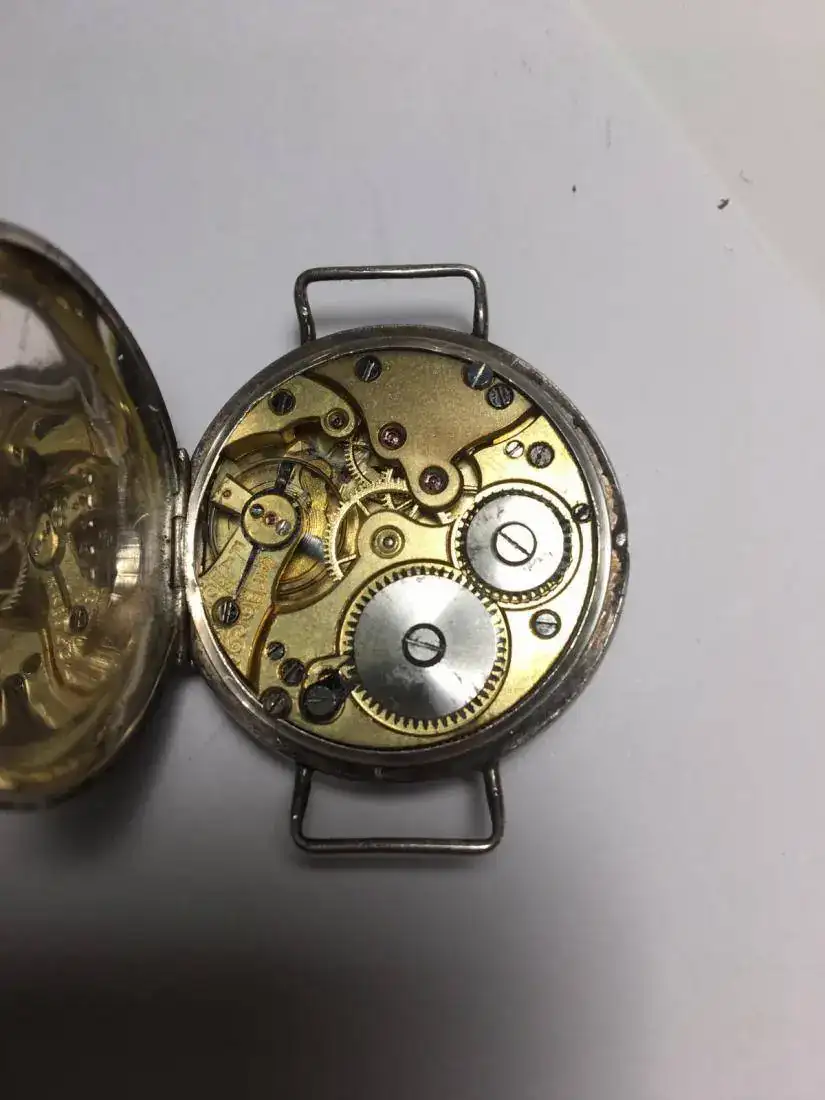

Me he liao la manta a la cabeza y he desmontado esfera y agujas sin incidente alguno. Tampoco veo marca de fabricante en ese lado del calibre y el tiret no tiene semejanza con los que Vicente me señalaba 262 y similares. Un compañero/a del norte :worshippy: me va a pasar en pdf el Bestfit ese ... me pondré a buscar como un loco este puente ...
Un abrazo amigos

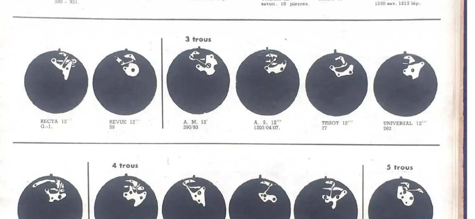

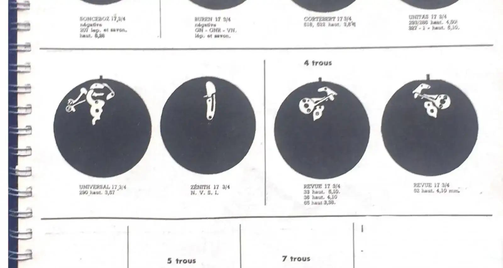

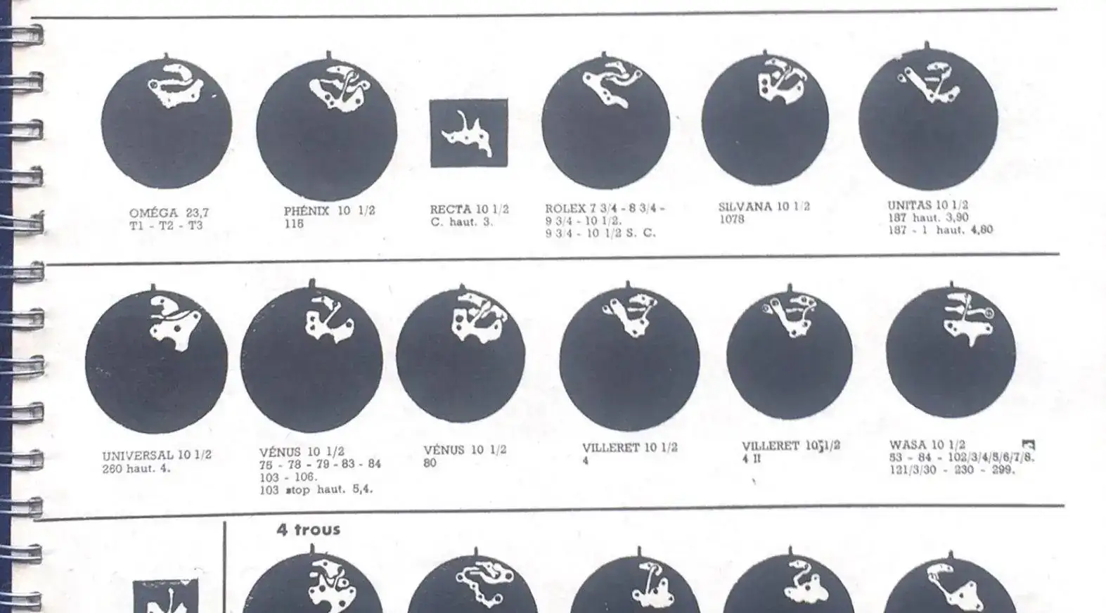

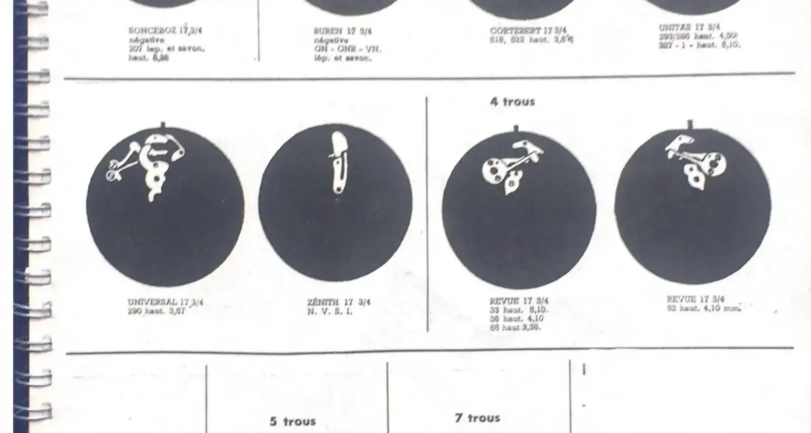

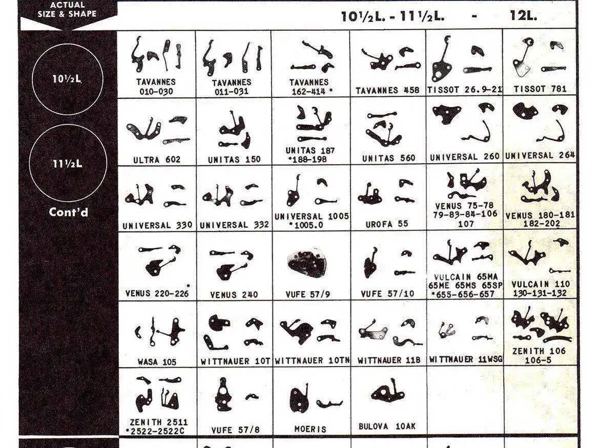

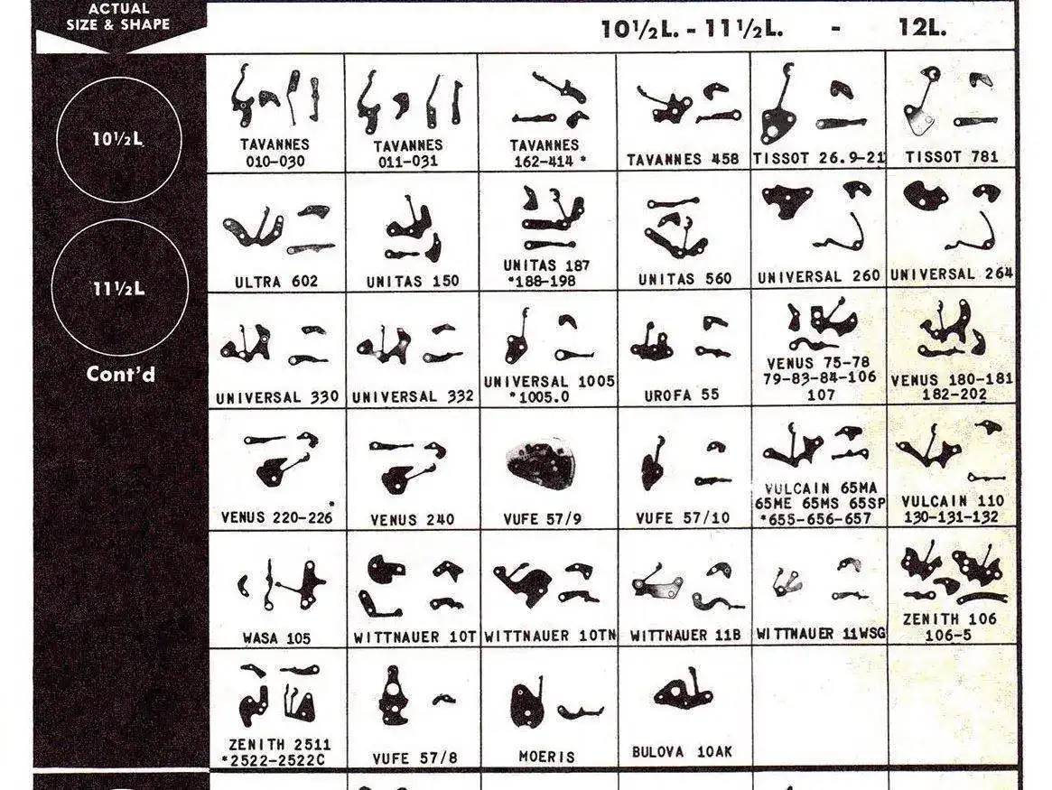

Yo he buscado en otro libro y no he encontrado nada apenas similar.
La siguiente opción es ya más profesional, en el caso de no encontrar nada de nada....

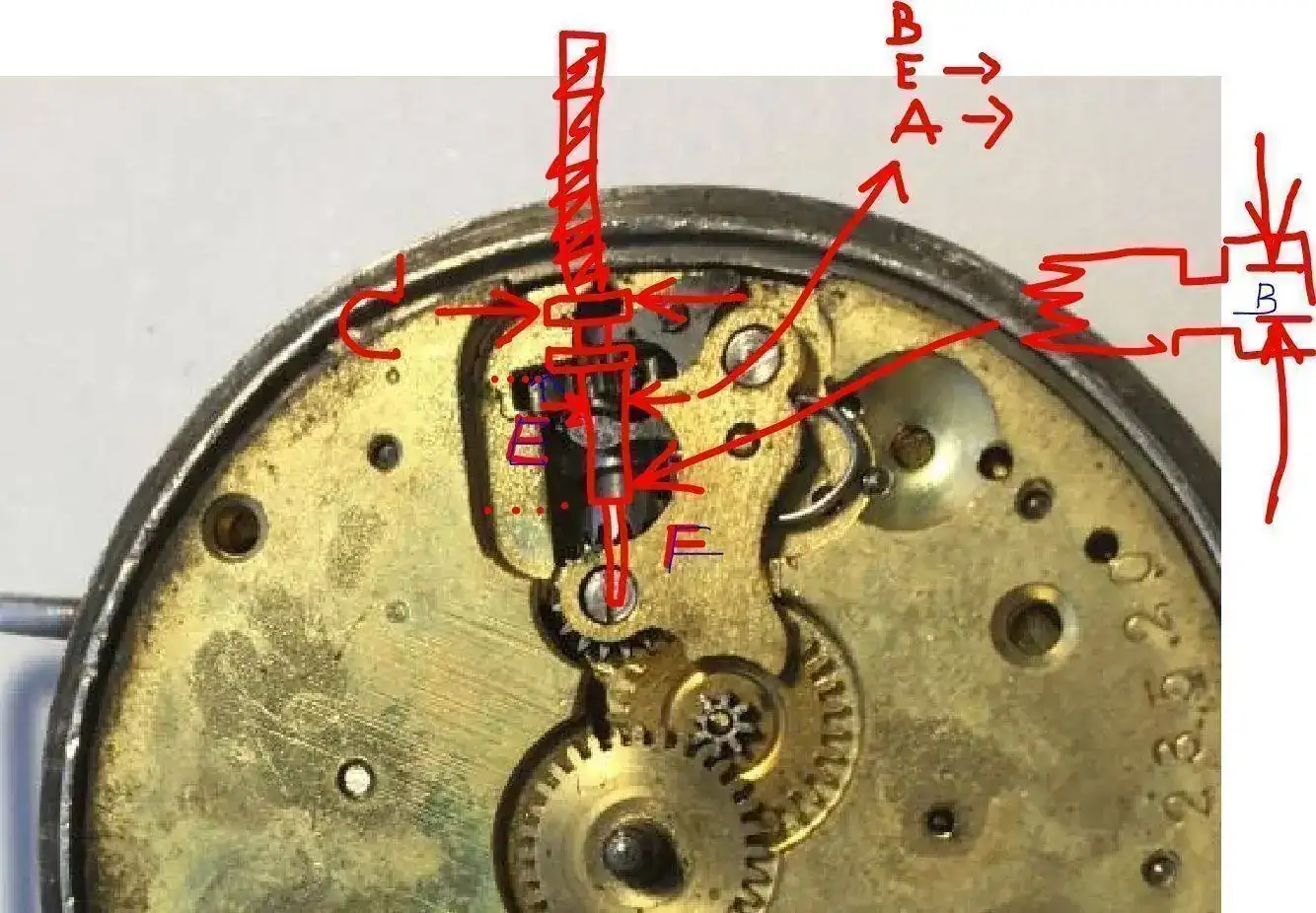

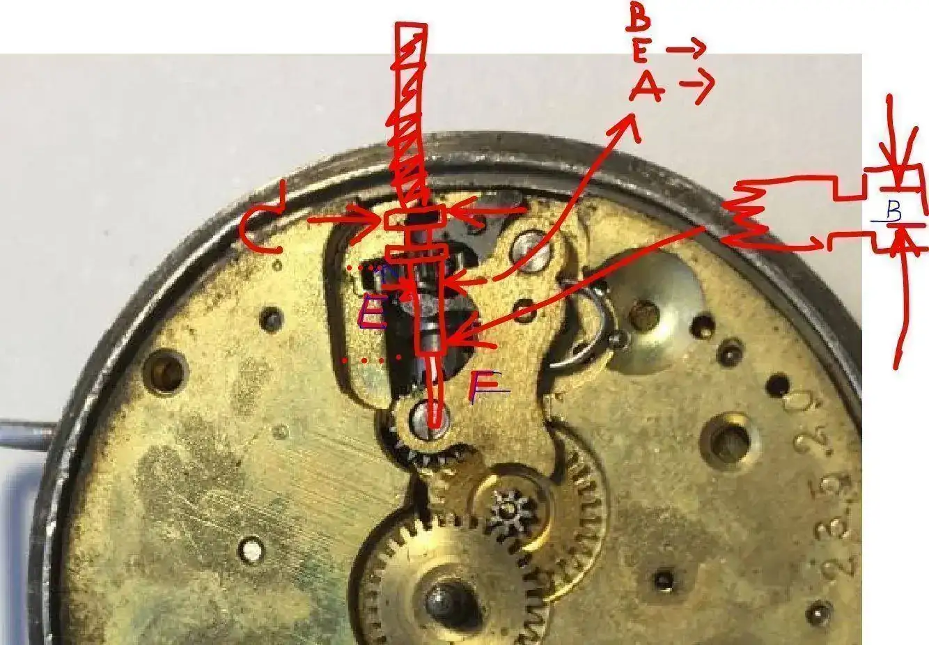

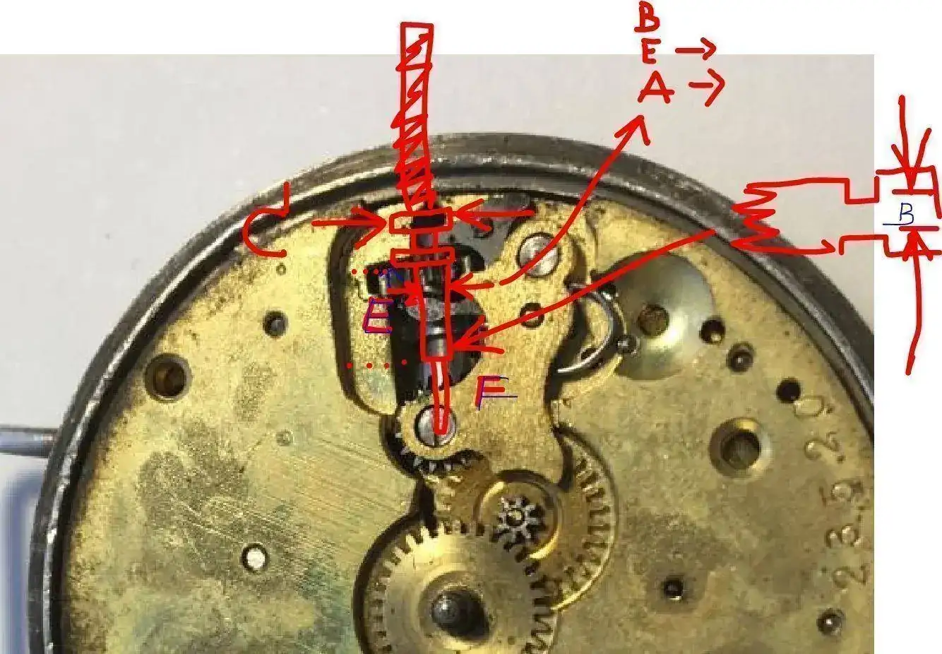

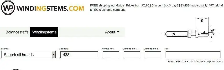

Voy a conjeturar a ver si puedo aportar algo.

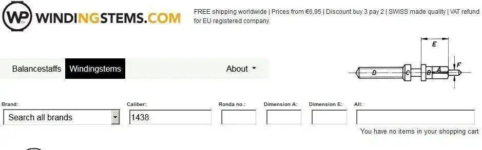

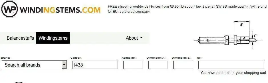

En https://www.windingstems.com/product.php?caliber=1438, tienes la posibilidad de buscar tijas por calibres, pero también te da la opción de buscar tijas por medidas
Tendrías pués que medir tres cotas
La primera el cuadradillo interior del piñón corredizo, medida "B"
La segunda el largo de la zona "A" que es la medida que entra en el piñón corredizo hasta que la parte F se aloja en el hueco que centra la tija,
Y la "C" que es el grosor de la tija.
Conociendo esas medidas podrías buscar rellenando los campos de búsqueda de la página, que no es otra que el libro Ronda de tijas informatizado con un formulario de búsqueda, y si hay alguna similar siempre es conveniente que sea más grande por si tienes que limarla para adaptarla.
Espero de corazón que encuentres la tija apropiada y que puedas recuperar el chiquitín.
Ver el archivos adjunto 893987
Ver el archivos adjunto 893988
Ver el archivos adjunto 893989
Ver el archivos adjunto 893994
Ver el archivos adjunto 893995
También sería conveniente

Primerizo Universal te has agenciado, un precioso reloj tipo trinchera que parece de principios del 1900, es posible que localices en la red algún hermano dotado por el mismo movimiento y tendrás la información que buscas ,ya nos dirás.
Suerte, saludos cordiales
Me alegra que te guste, Miguel.
El caso es que he buscado y rebuscado en Internet y no he localizado otro con el que comparar el calibre
Un abrazo

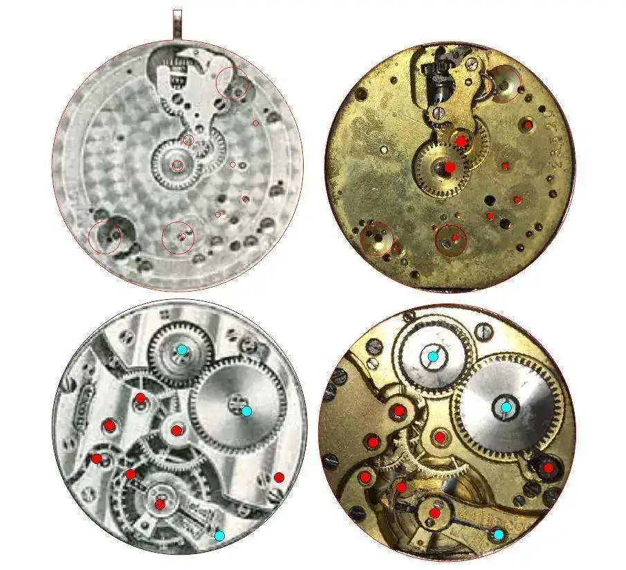

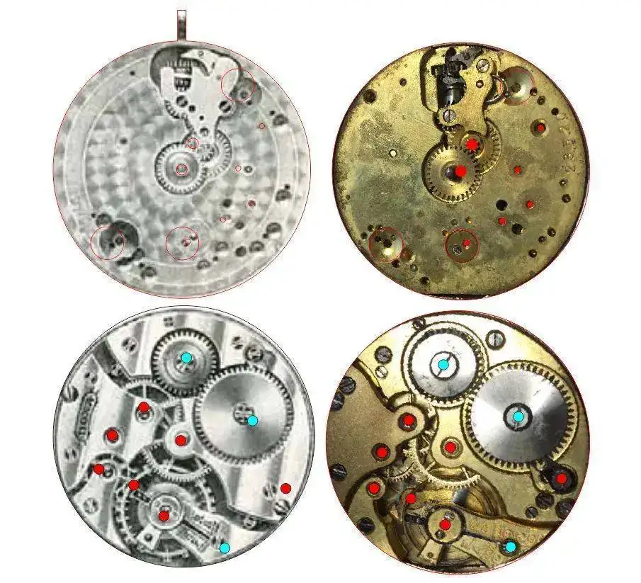

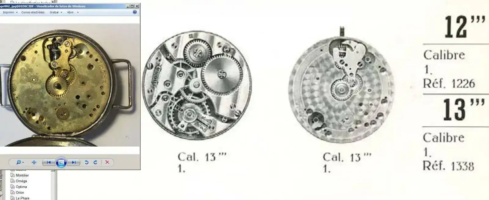

Efectivamente, yo también pensé eso, y me he dado cuenta que puede que al tirete le falte un trozo
Ayer mirando me resultaba familiar la forma del puente del barrilete con el circulito cogiendo la rueda primera y me recordaba a Doxa
Los elementos están casi situados todos en el mismo sitio
En Bestfit no hay nada o poco de Doxa, pero creo que tiene pinta de tener algo que ver.
Qué te parece ??
