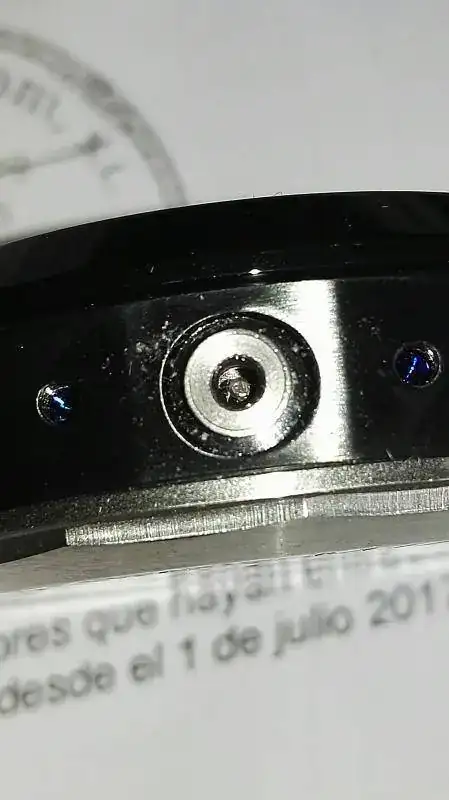

Buenas tardes ha todos,escribo este mensaje para ver si me podéis ayudar,antes de todo he de decir que no entiendo de relojes...bueno al grano,tengo un MM que me compre el pasado Diciembre,hacia varios años que estaba detrás de el pero no me decidía ha comprarlo por ser de una pagina china,bueno pues el otro día al ponerlo en hora que quede sin motivo aparente con la corona en la mano,menudo disgusto porque me encanta este reloj,lo he llevado ha una joyería-relojería y casi después de una semana me dicen que les ha dicho el relojero que no lo puede arreglar al ser una replica y que no tiene piezas de recambio,joer que bajón me di😵s adjunto unas fotos del reloj y de la avería en si,como ya he dicho antes no entiendo de relojes y no se la maquinaria que lleva para poder buscar yo la pieza y poder llevársela ha un relojero y que me lo monte,solo se que es movimiento mecánico asiático automático.Muchas gracias ha todos. IMG_20180305_094004.webpIMG_20180305_094033.webpScreenshot_2018-03-10-10-51-39.webpScreenshot_2018-03-10-12-23-40.webp
Al no encontrar piezas de recambio, los profesionales, no queremos involucramos en reparar este tipo de reloj.
La solución pasaría por aprovechar tija y corona, la tija poniéndole un alargo y la corona mirando de extraer el trozo de rosca roto.

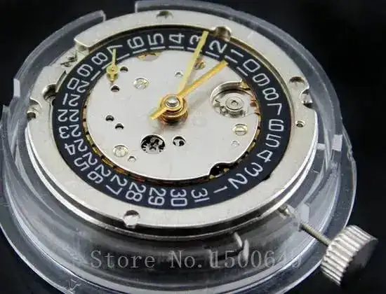

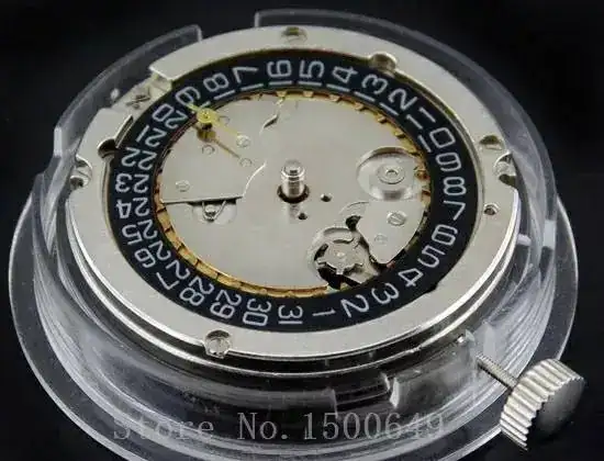

Voy a intentar buscarte que calibre es, porque parece de seagull, e intentar buscarte una tija o al menos el número de modelo del movimiento.
Quizá sea este movimiento, no estoy seguro, pero parece idéntico.
Gaviota 2557 automática fecha GMT movimiento mecánico fit parnis mens reloj
http://s.aliexpress.com/quAfiMrQ?fromSns=Copy to Clipboard
Otra cosa es que puedes buscar una tija nueva para ese movimiento y cambiarlo tu, o un relojero, o en su defecto cambiar todo el movimiento cosa que no creo necesario si funciona bien.

Efectivamente es un Seagull TY2555, pero como bien decís la tija se arregla con una alargo, el tema mas complejo es la corona, al ser negra, ::Dbt::no se si al ponerla en ácido afectaría al color negro.
La verdad es que os estoy muy agradecido ha todos,ahora mas o menos se por donde tirar,intentare buscar la pieza y que me lo haga un relojero,porque yo ni papa.El movimiento es seagull ty2555 o ty2557?Gracias una vez mas.

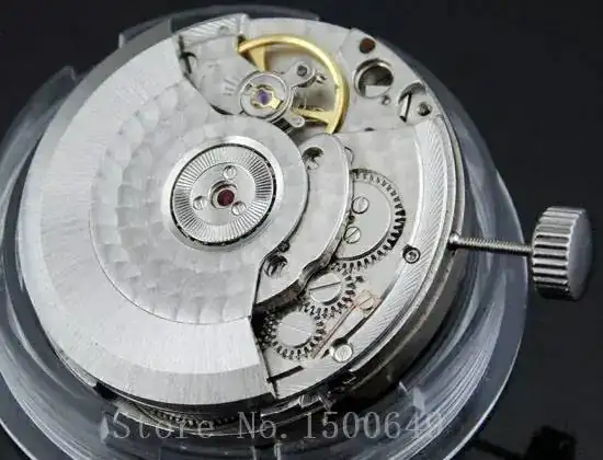

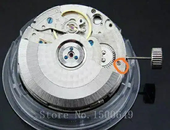

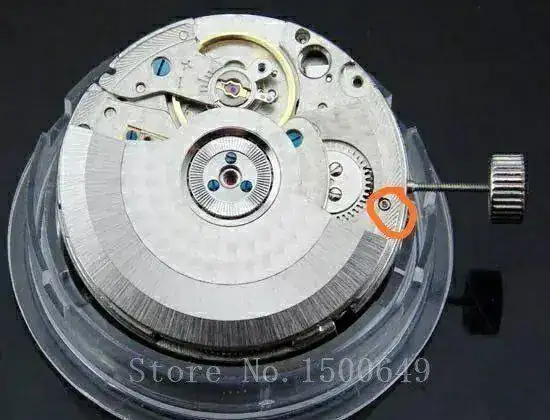

Desde mi humilde desconocimiento, ya que no soy relojero, imagino que es un 2557, por los tornillos azules en vez de grises de tu maquinaria.
Te paso fotos de maquinaria 2555 (las dos primeras) y de la 2557 (las dos segunda fotos)
Y creo que, desde mi desconocimiento, para sacar la tija con presionar el punto que te he redondeado a la vez que tiras de ella saldrá y dejará el movimiento libre, si no lo conocías.

Para desmontarlo es simplemente lo que te dije, desenroscar la tapa, presionar el punto ese y a la vez tirar del pincho (tija) y así se extrae, de todos modos por eso no te van a llevar más de diez euros por hacértelo.

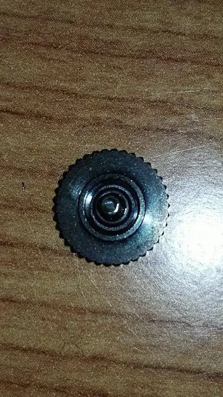

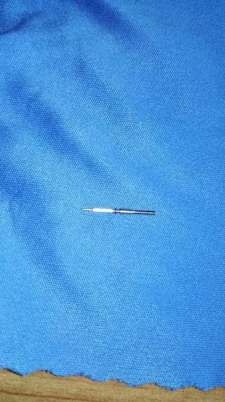

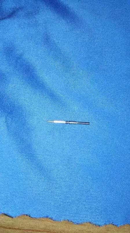

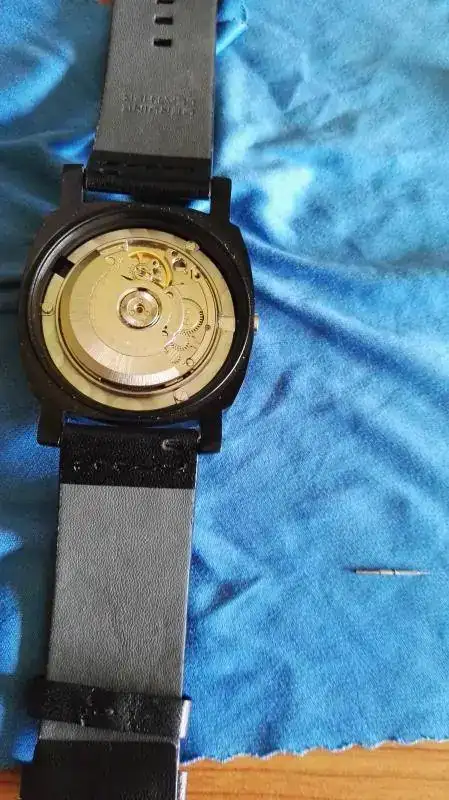

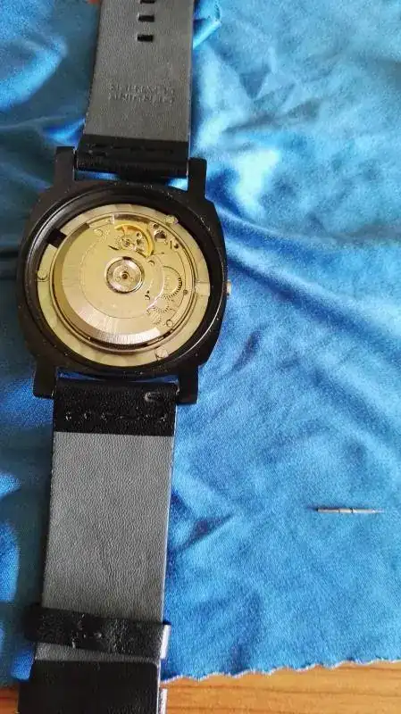

Buenos días,por fin me he decido ha sacar la tija,ahora os pongo unas fotos,y estoy pensando en unir la tija con la corona con una bolita de masilla de esas de pattex,porque el pequeño trozo que se ha quedado en la corona no lo puedo sacar,no se si funcionará el invento...IMG_20180317_123936.webpIMG_20180317_123428.webp
masilla de esas de pattex,porque el pequeño trozo que se ha quedado en la corona no lo puedo sacar,no se si funcionará el invento...Ver el archivos adjunto 547994Ver el archivos adjunto 547995
No te funcionara, mira este hilo, una observación , con coronas pavonadas y pintadas, no lo he probado.
https://relojes-especiales.com/threads/ayuda-tornillo-roto.430242/
Son unos clones a las tija 2551 que ya te mandé, quizá te valgan. La única diferencia que veo es en la posición del segundo, o centrado o a las 9.
También puedes ponerle un extensor y comprar una corona, tendrías que ver si es roscada, si es sencilla, etc.
