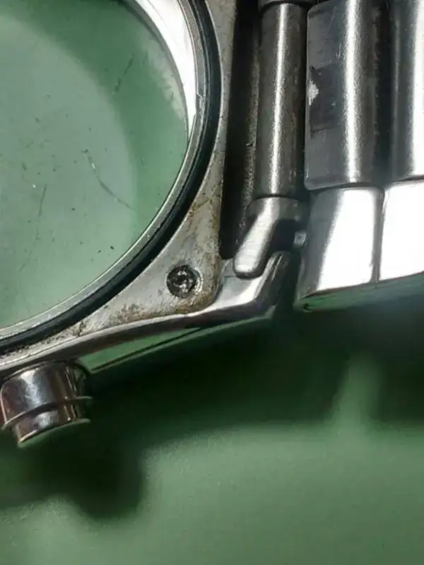

Hola a todos, queria saber si hay posibilidades de sacar este tornillo roto de una caja de acero

mini taladro y broca fina?

Otro modo de extraer el tornillo roto, es con lejía y agua, al 50%, este sistema me funciona muy bien con las coronas, con la tija rota dentro, es arriesgado, ya que nos puede afectar a la caja, si te decides ha hacerlo, primero busca un par de tornillos de sustitución, y sacrifica un tornillo como conejillo de indias, en unos días, se tendría, que deshacer, si funciona, desmonta pulsadores y embadurna bien toda la caja con esmalte trasparente de uñas, y mira de sumergir en el agua y lejía tan solo la parte a trabajar, controla y en un par o tres de días, si todo va bien tendría que haberse desecho la rosca del tornillo.
Gracias por lo de la lejía y agua, me ha ido fenomenal para una corona de un vintage.
