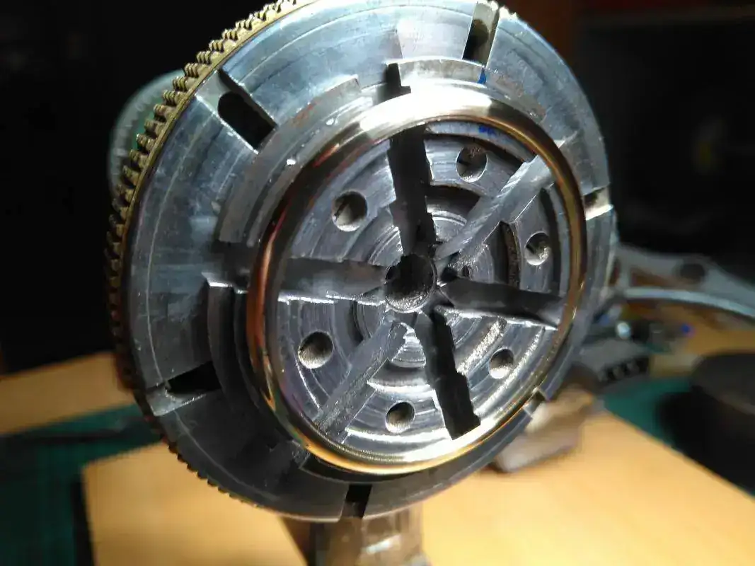

Aprovechando esta dichosa cuarentena de la que estoy empezando a estar hasta las narices, llevo unos dias jugando con el torno que me ha dejado un amigo.
Hace tiempo, un forero y amiguete vino a una quedada muy feliz con un bolsillo que había comprado a buen precio. Tras enseñarnoslo me dijo, toma, le falta el bisel así que ya tienes para distraerte. Ayer fue ese momento de iluminación.

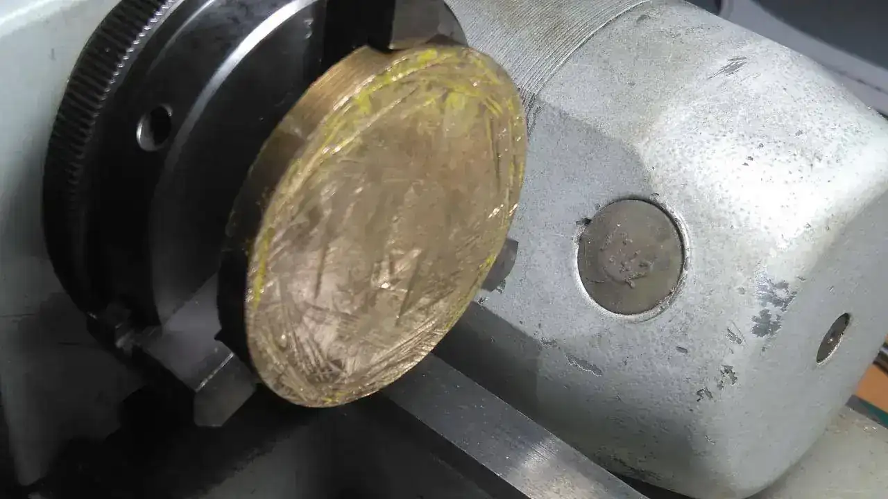

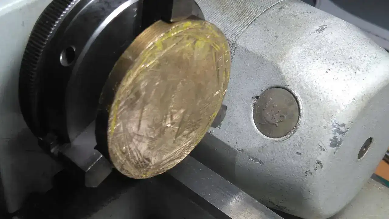

La materia prima.

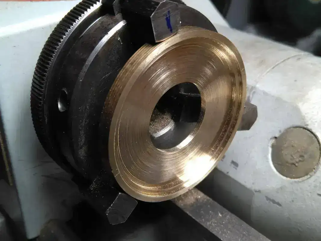

Tras la primera pasada.

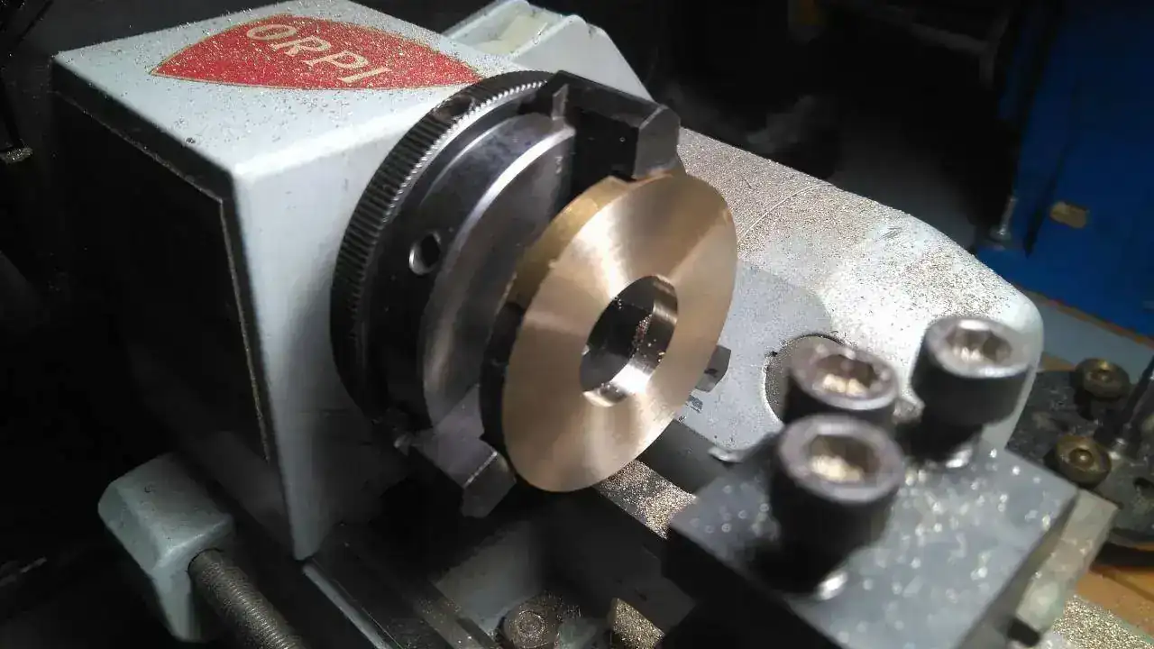

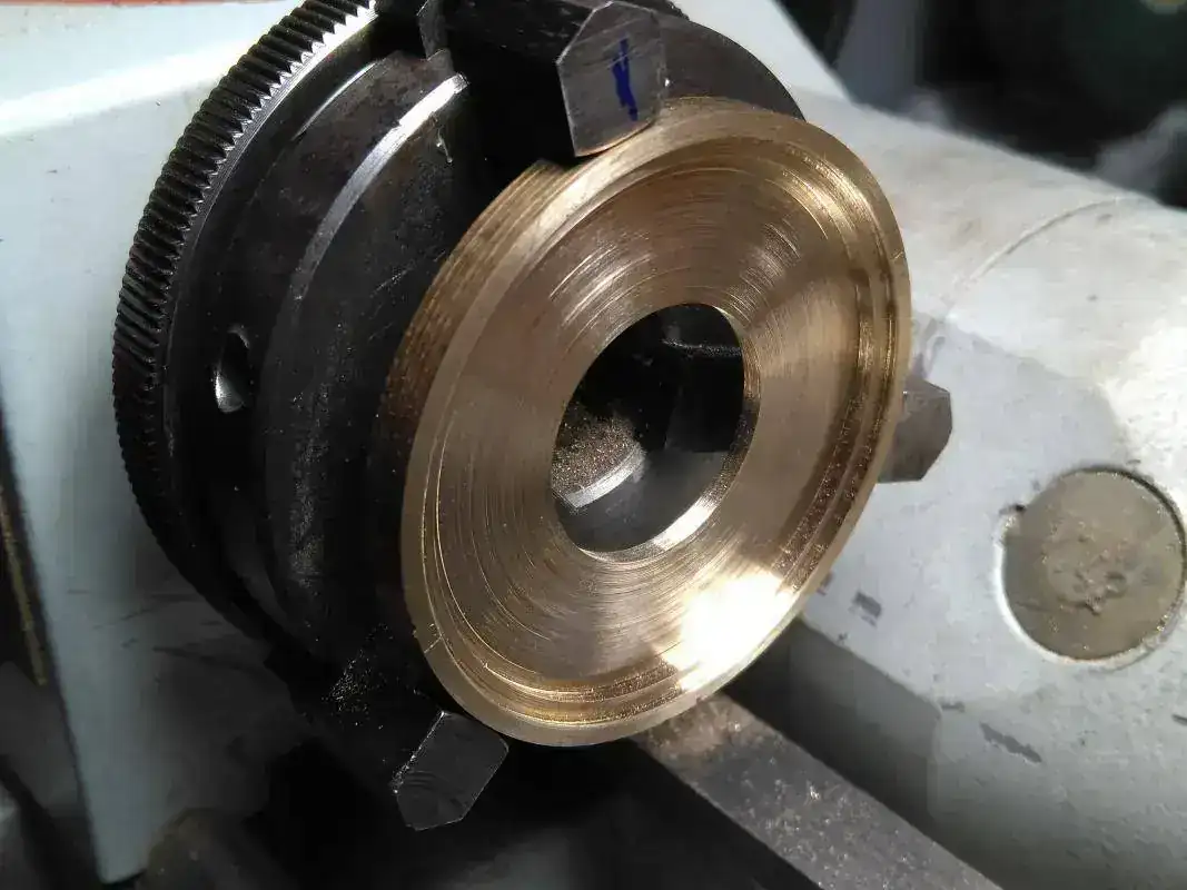

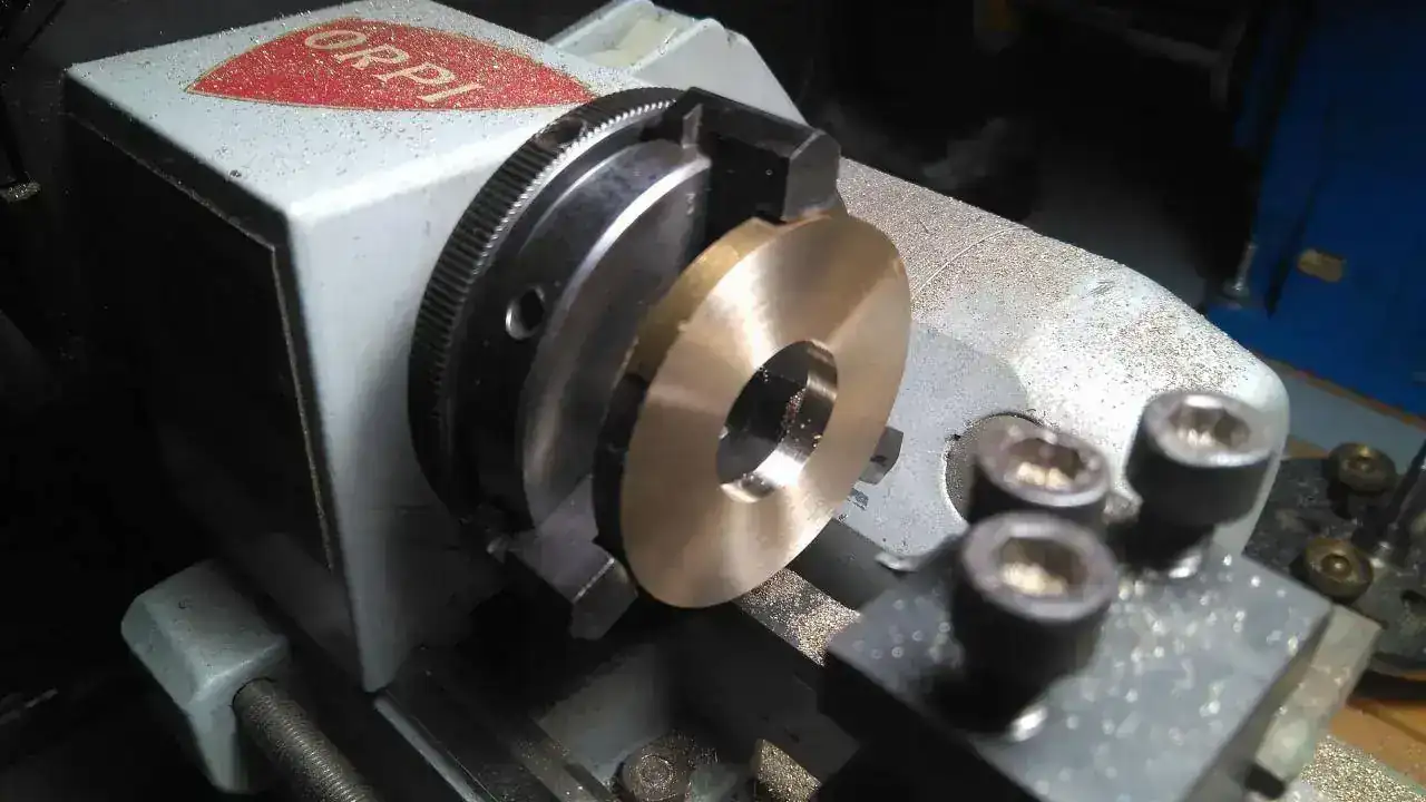

Torneamos el rebaje para el bisel y el del diámetro interior del mismo.

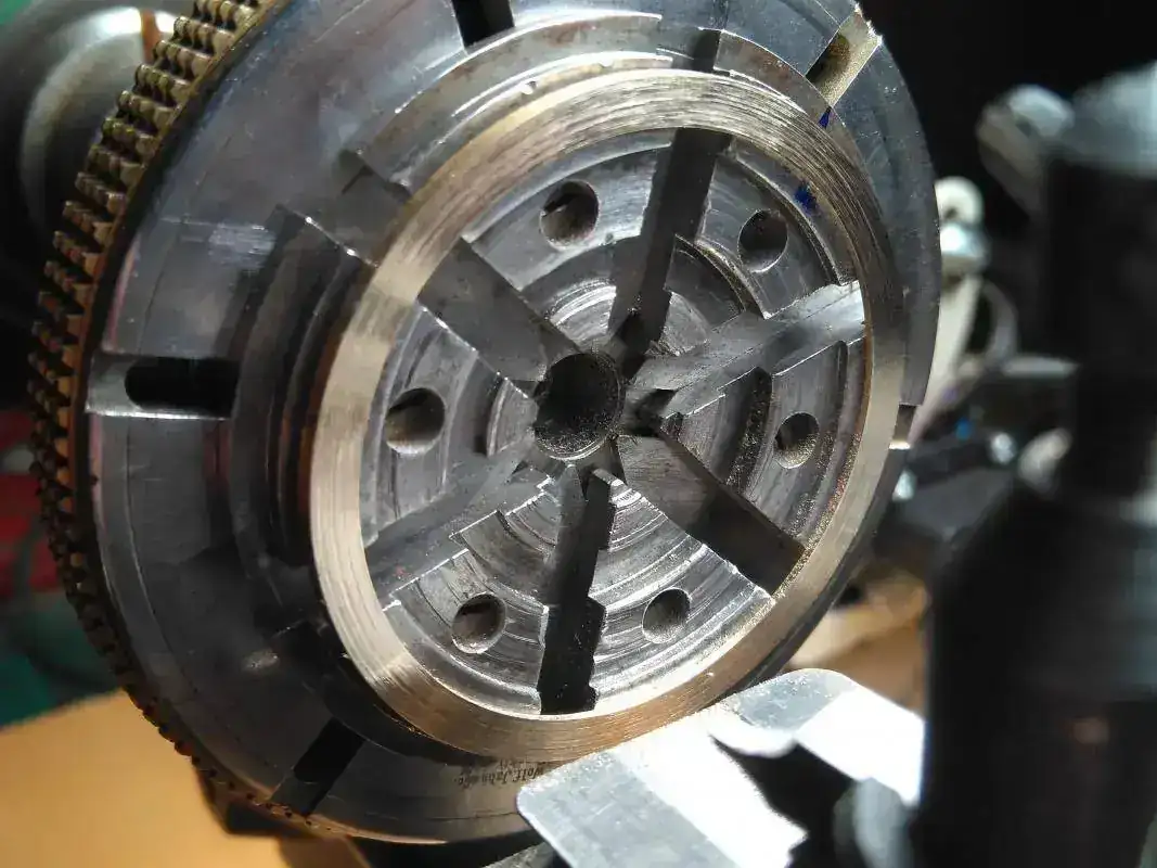

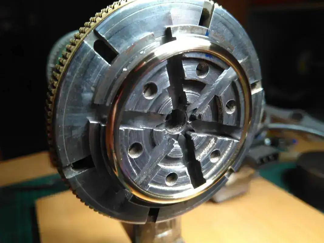

Ahora toca el frontal. Utilizamos el plato para biseles.

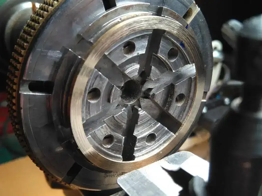

Dándole la forma y el pulido.

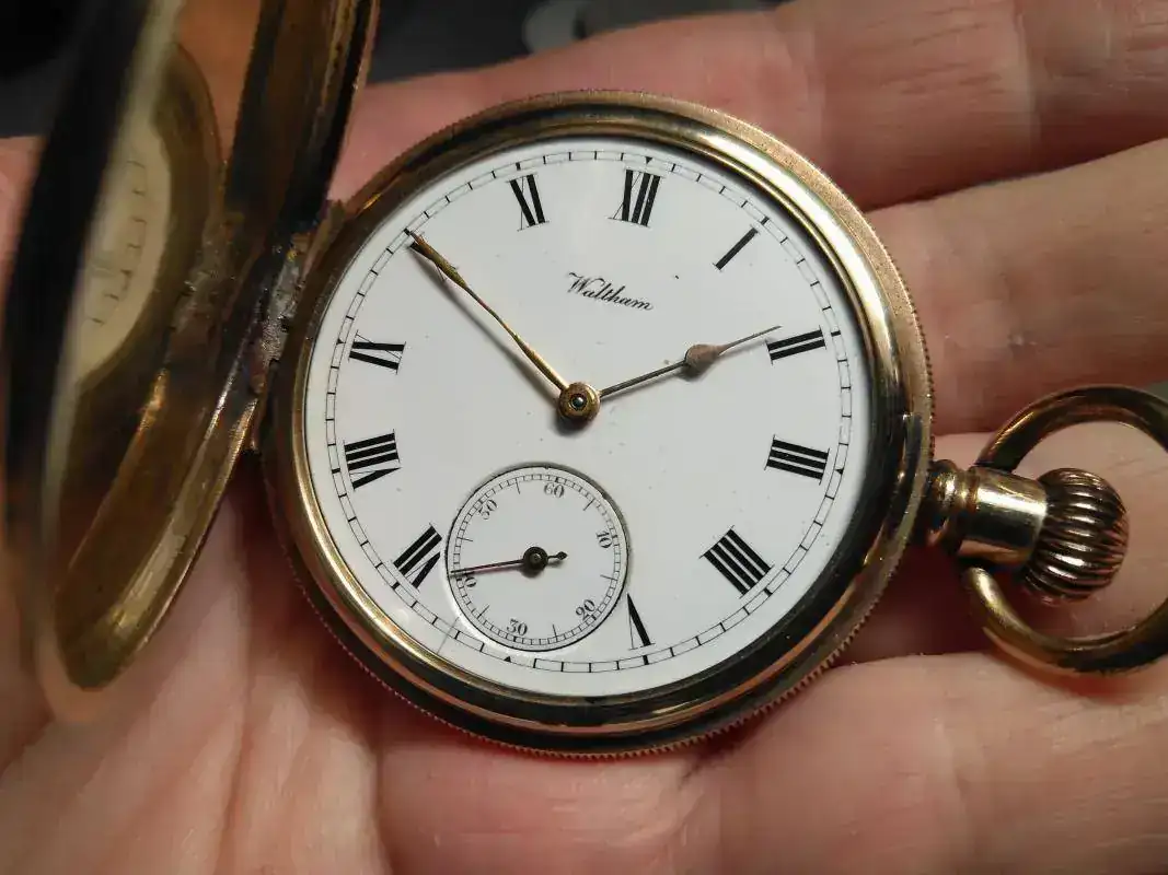

En el reloj tras hacerle los rebajes correspondientes.
Y yasta.

La materia prima.
Ver el archivos adjunto 809489
Ver el archivos adjunto 809490
Ver el archivos adjunto 809485
Ver el archivos adjunto 809486
Ver el archivos adjunto 809487
Ver el archivos adjunto 809488
Y yasta.

La materia prima.
Y yasta.

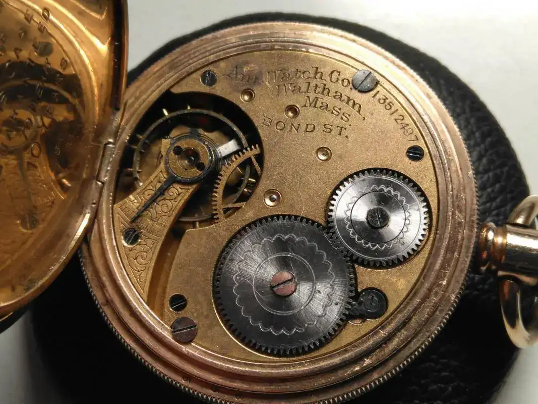

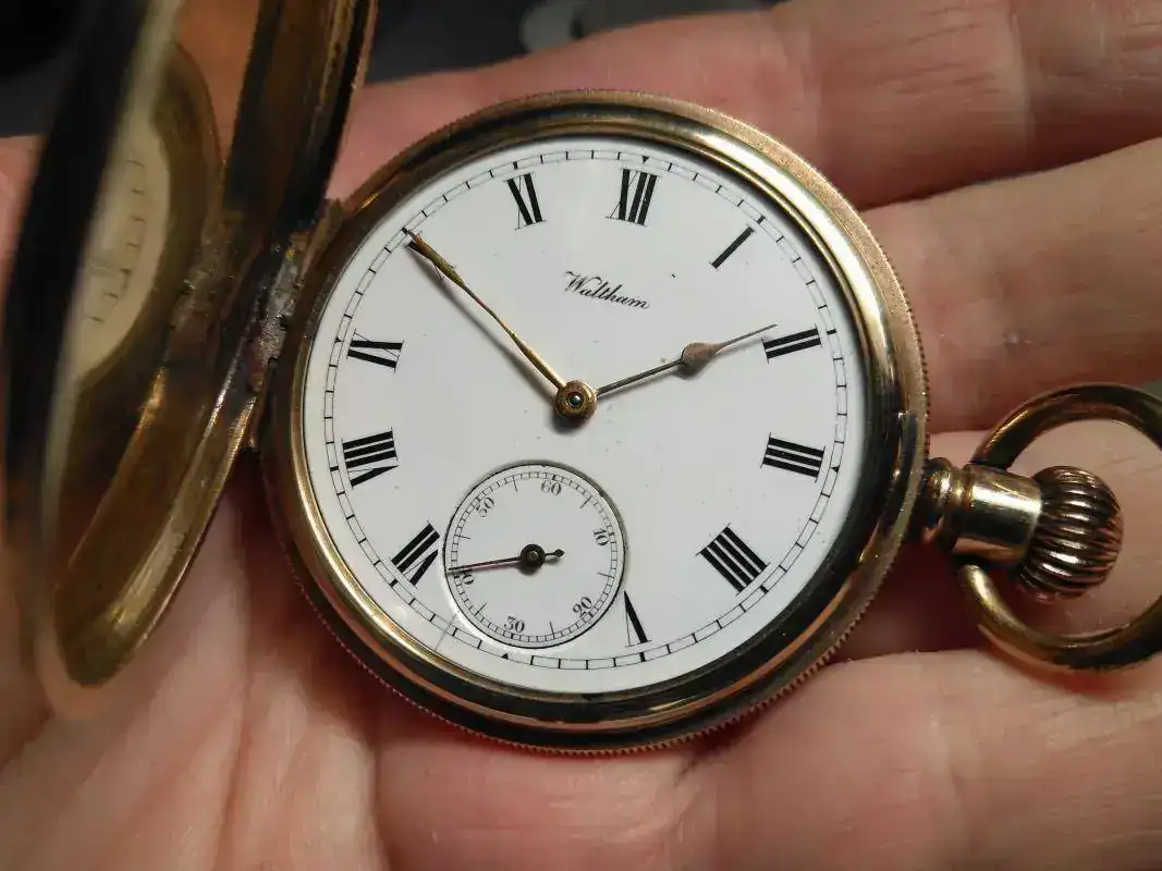

Hace casi un año subí este post sobre un reloj Waltham que había cazado por poco precio en la bahía: https://relojes-especiales.com/threads/un-waltham-bond-st-de-1904.489323/
Recuerdo entonces que rafagil me dijo algo así: "tienes suerte de tener cerca al mejor tornero del foro, porque si no, ese reloj te iba a quedar de pisapapeles". (arma arrojadiza dijo en realidad) :D Y, como siempre, tenía razón (rafagil, digo).
Pero yo, que sabía de la ayuda que puedo solicitar y a quien, no me preocupé lo mas mínimo, le solté el artefacto a PedroA en cuanto lo vi y le dije: -Che Pedrito, llévate esta perla y, cuando tengas un rato, así, sin darle importancia ninguna, le haces un bisel-. Y ya está hecho, le pondremos un cristal y un nuevo reloj para la colejuntación.
En su día ya puse algunas fotos, completo ahora el post con un par de fotos mas enseñando las tripas del Waltham.
Y eso es todo. Mi agradecimiento una vez mas a Pedro por su labor y espero que os haya gustado (mi post no, el trabajo del tornero, que es lo que importa).

Gracias Vicente. Pues si, gracias a la cuarentena tuve que cortar la rodaja con una sierra, aún tengo agujetas en el brazo :laughing1:. Vivir a Sevilla no, pero no tardaré mucho en ir de visita.

Muchas gracias. Es más fácil de lo que parece. Práctica y buenas herramientas.

Muchas gracias Abde, que exagerá que eres. :D Lo que yo hago lo pueden hacer otros compis, solo necesitan animarse con ello.

Si dices que la máquina funciona y solo necesita limpieza me pondría con la caja.
Una pena lo de la bisagra. Yo creo que hay que diferenciar entre la mecánica del reloj y la caja. Con esto quiero decir que un relojero puede ser muy bueno, pero la reparación de una caja es algo completamente diferente y más si es en plata. Busca un taller de joyería y que te arreglen el desaguisado que te han hecho. Ahí tienen los conocimientos y las herramientas necesarias para no fundir la caja.
En cuanto al bisel, también se puede hacer en latón y luego darle un baño en plata. No se que tipo de plata es la adecuada para tornear, no se si tienen diferentes durezas.....,es un tema que desconozco, pero la primera opción también daría buen resultado.
Muchas gracias Pedro,
Este reloj hace muchos años que no se usa regularmente, aunque siempre que le he dado cuerda -esporádicamente- ha funcionado sin problemas, hasta esta última vez que no ha querido andar, imagino que necesita limpieza y engrase. Esto es lo que menos me preocupa porque algún relojero que lo ponga en marcha seguro que aparece con la ayuda de los foreros.
Peeero, tal como has dicho haría falta un platero -o un joyero- capaz de restaurar la caja y eso no sé dónde buscarlo, la verdad, en parte porque me he quedado escaldado y no quiero dejárselo a alguien sin referencias que pueda provocar un daño irreparable (si no lo tiene ya) y por ende porque soy un absoluto ignorante en el mundo de la joyería y no podría valorar su diagnóstico y posible solución.
Ahora que lo pienso, el marido de una compañera de trabajo tiene un taller de joyería y lo tengo por honrado, en cuanto pueda le consultaré.
Gracias por molestarte en contestar.
No es ninguna molestia. Lo que necesites.
Otra cuestión. Si llevas la caja a reparar recuerda que para hacer el bisel tanto la tapa como los muelles es conveniente que estén desmontados. Te lo comento por si una vez reparada te la pueden dejar sin poner la tapa, que es un engorro sacar el pasador.
