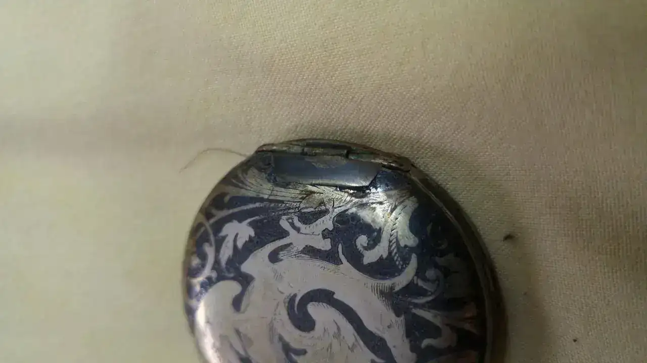

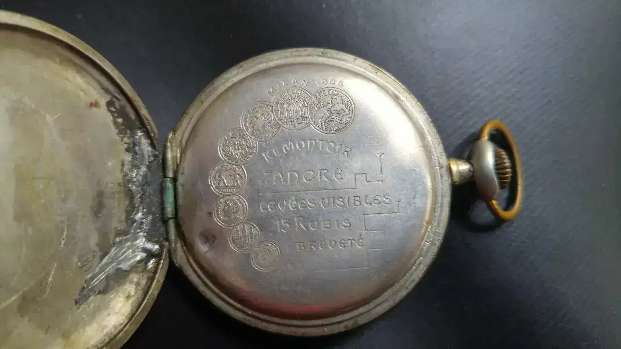

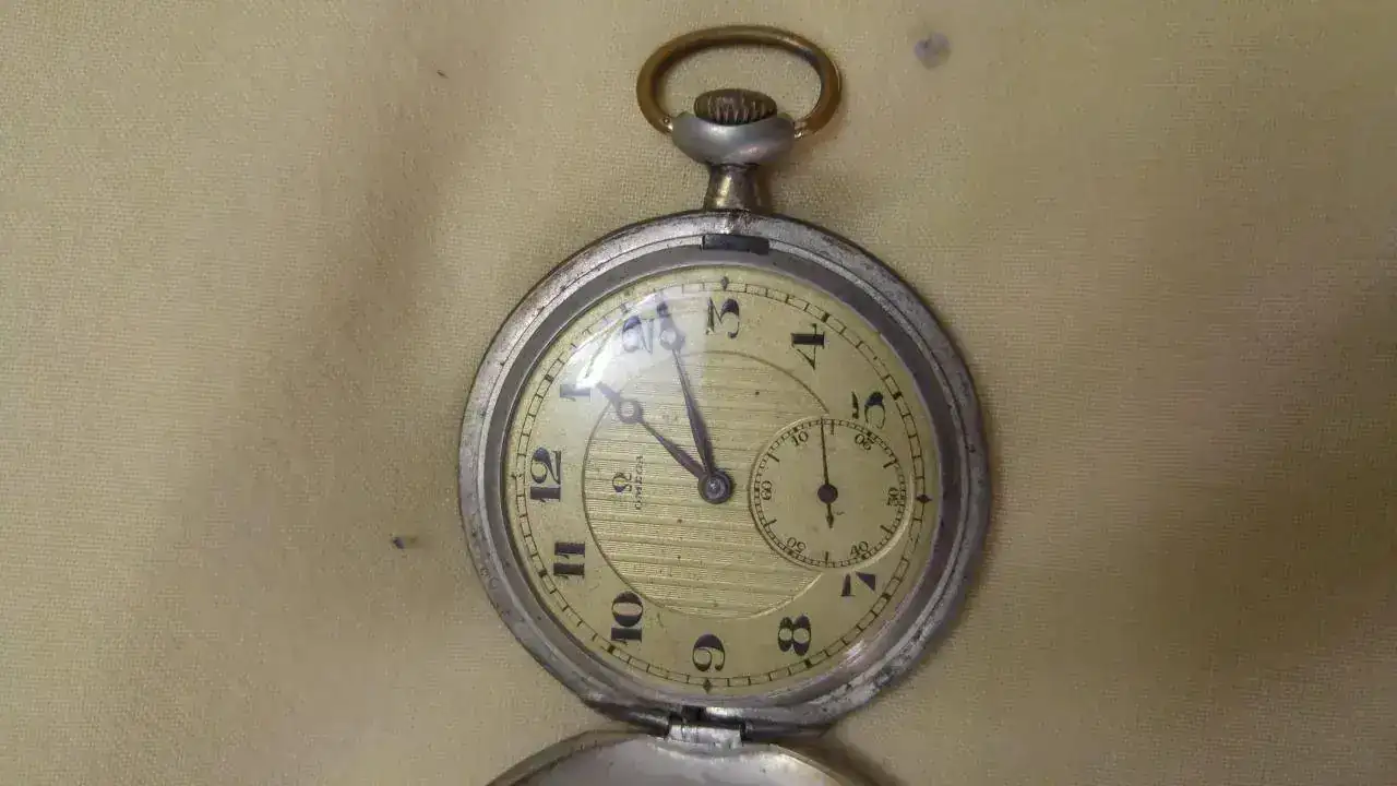

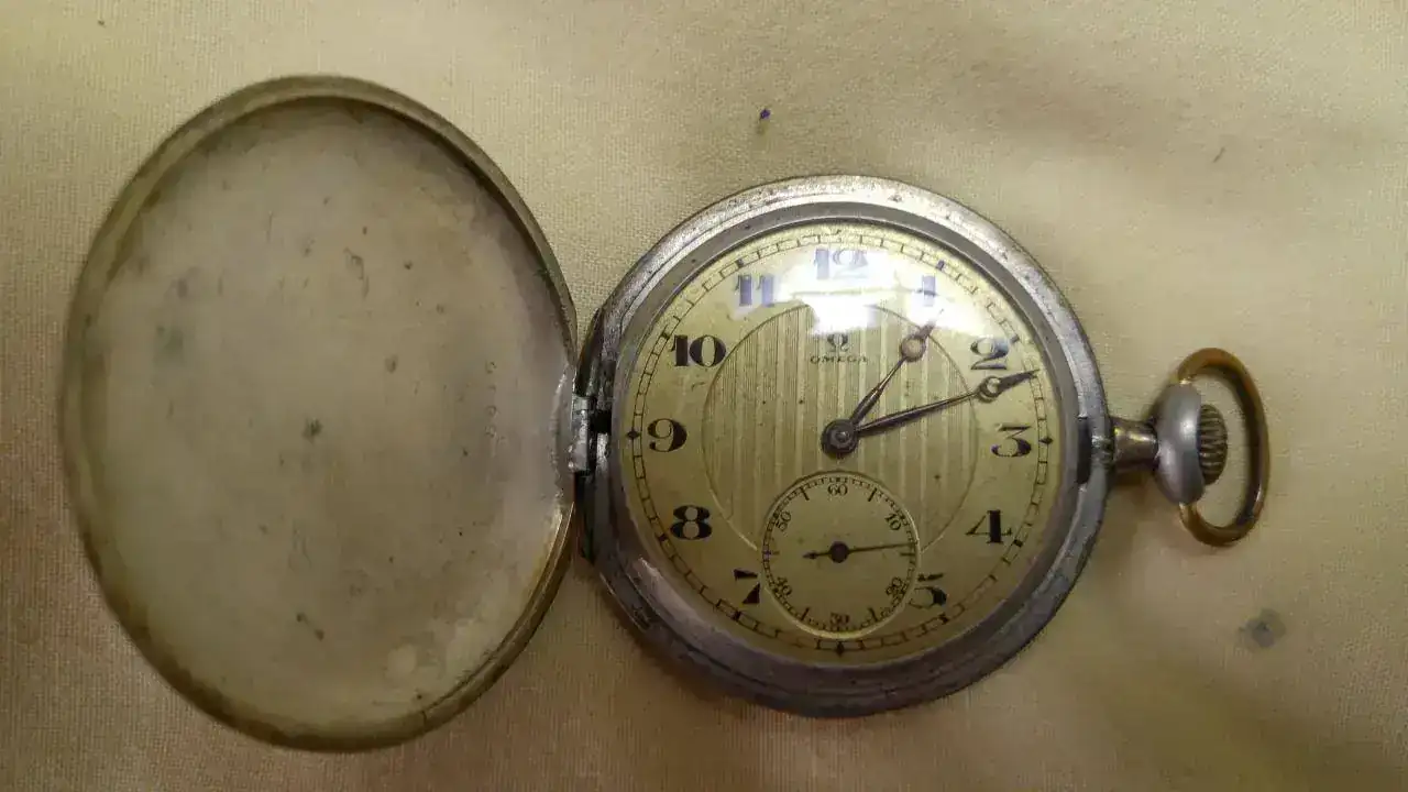

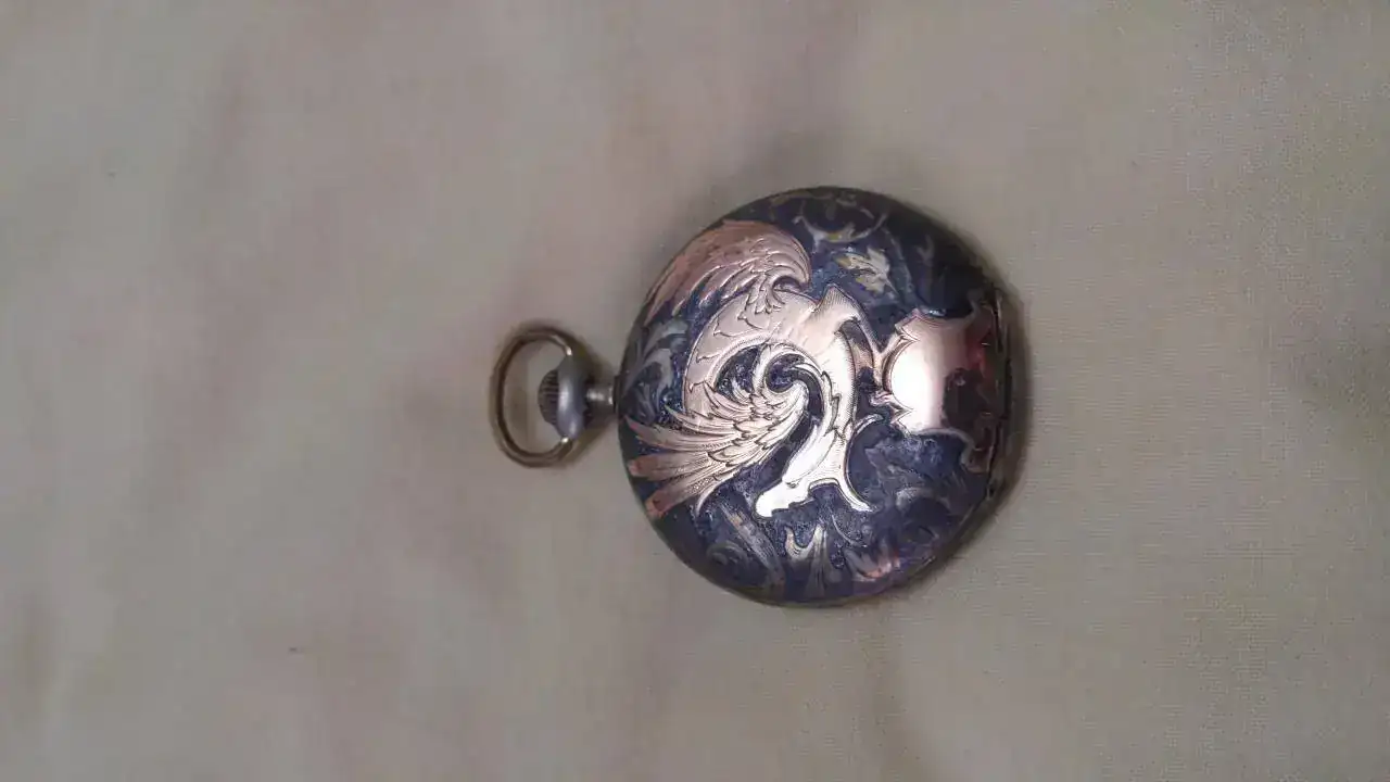

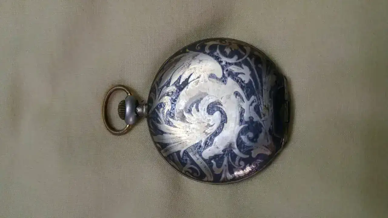

Buenas noches,
Os presento mi más preciada herencia familiar, era de mi abuelo, luego de mi padre y ahora mío. A las fotos me remito.
El reloj funcionaba correctamente la última vez que le di cuerda hará un par de años, pero hoy al rescatarlo del fondo del cajón y darle cuerda ya no arrancó, supongo que le hará falta, como mínimo, limpieza y engrase ya que mi abuelo creo que le dio una vida bastante dura,

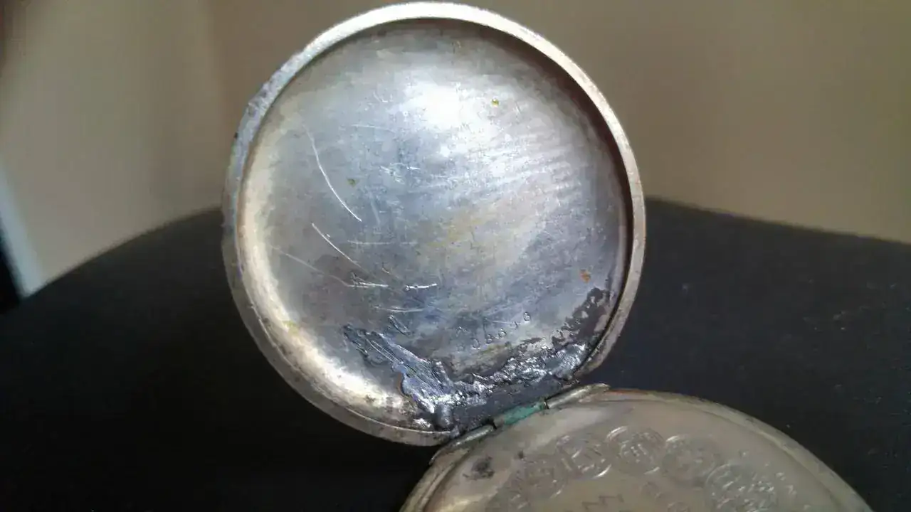

La consulta es sobre la caja, hará unos veinte años lo llevé a un relojero que le puso un plexi original de Omega (es reparador de la marca) e intentó reparar una bisagra que tenía rota, peeeero... al aplicarle calor para soldar literalmente la plata se le deshizo como mantequilla y destrozó la caja ¿creéis que es restaurable? supongo que tendrá que ser un maestro restaurador y que cobraría una pasta, pero lo que quiero saber es si sería posible, para abordarlo algún día ya que es mi reloj más preciado por su historia.
¡Ah! Se me olvidaba otra consulta, agradecería que me ayudarais a documentarlo y datarlo.
Fotos:

Hermosa joya familiar, con el valor añadido de haber pertenecido a la familia durante las tres generaciones.
En principio, lástima por el destrozo que hizo el señor de Omega en la caja, y espero que encuentres a alguien que todavía sea capaz de poder trabajar con algo de dignidad y te pueda corregir el trabajo anterior.

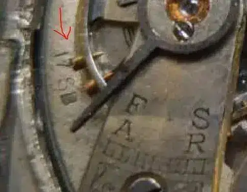

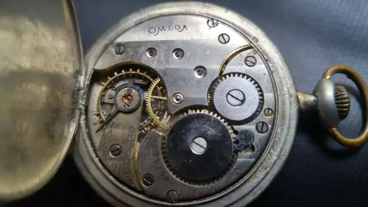

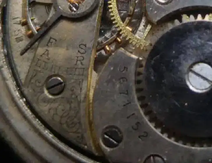

En mi ignorancia, veo que el número que aparece en la caja y en el del mecanismo son diferentes
El del mecanismo ( según la lista del hilo Omega en esenciales correspondería a la fecha entre 1915 y 1923
el calibre viene marcado como 17 SB - Sería según el hilo de Esenciales un 17 líneas y cito :
La familia 17 líneas se crea en 1.898, siendo los primeros calibres planos de la Omega y directos herederos del mítico calibre calibre 19, primer movimiento de renombre de la Omega y considerado el primer hito dentro de la historia de la marca, por muchos expertos considerado "calibre fundador" de la marca.
Las dimensiones del calibre son:
Diámetro: 37,5 mm
Altura: 5,5
Estos calibres de bolsillo se destinaban a relojes Lepine y Sabonnette, de ahí su denominación en función del tipo de reloj al que iban destinados:
17"' L para los Lepine
17"' S para los Sabonnete "Hunter"
Los calibres 17 se fabricaron en diferentes acabados desde la básica clase A hasta la más elaborada clase D. Son cuatro calibres los pertenecientes a esta familia, el primero de 1.898 y el último de 1.917.
Acabados D "Leader", categoría máxima Chronometre de la familia, organo micrométrico,chatones y puentes trabajados.
Reloj adaptado a pulsera con calibre final de la familia, altura menor que los calibres iniciales de 5,05 mm.
Entonces la S correspondería a un Calibre Sabonnete " Hunter" de clase B, corríjanme los expertos si no fuese así.

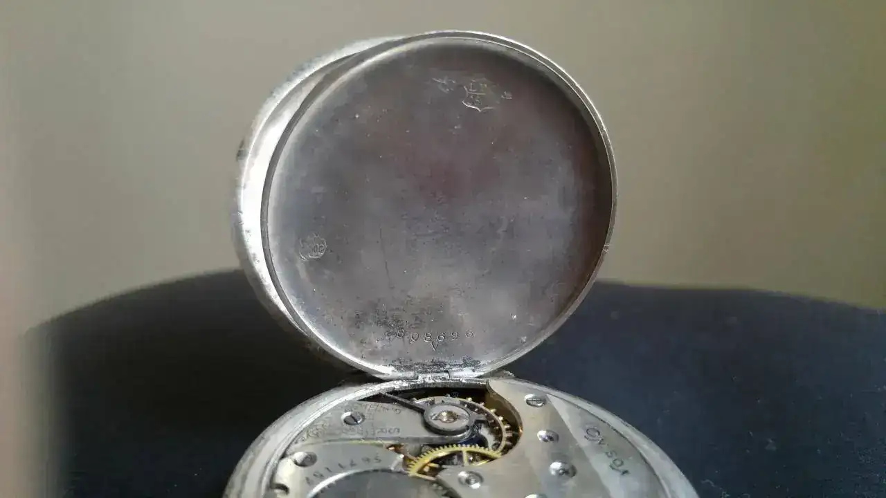

Por los contrastes de la tapa de plata el reloj sería del mercado alemán por la media luna y la corona

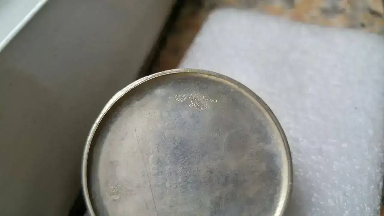

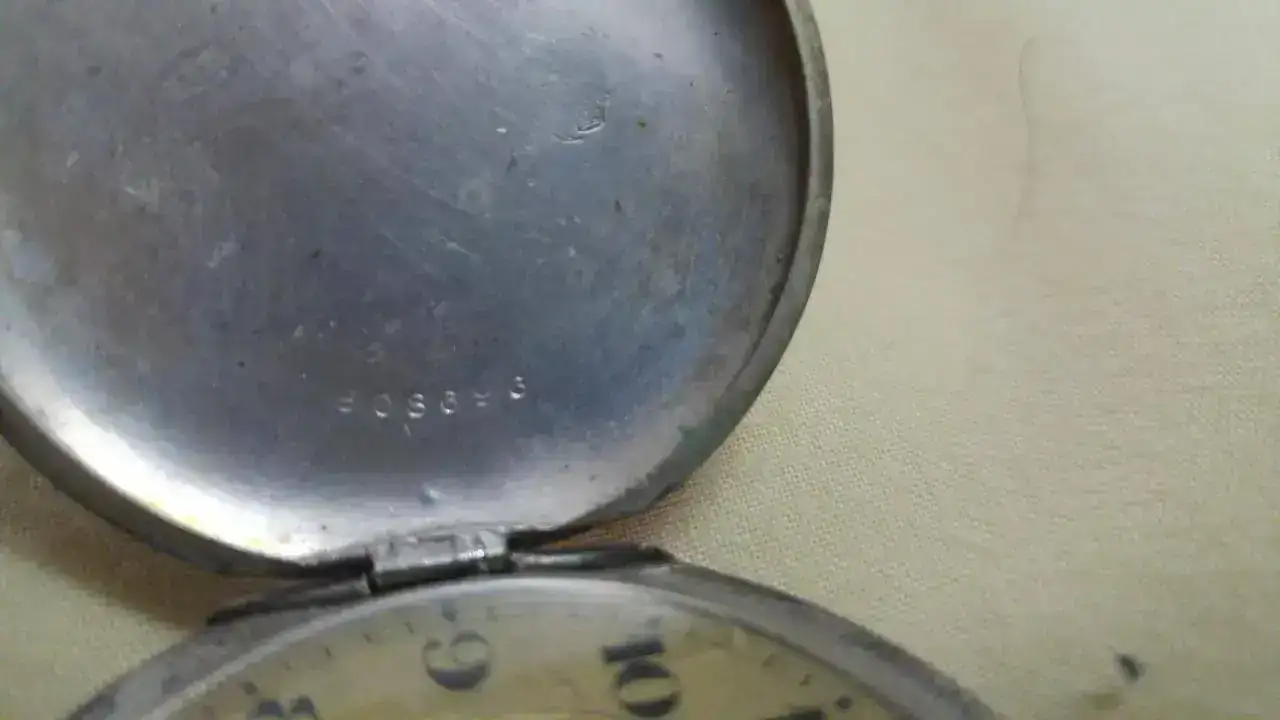

Esta sería la numeración de la caja, que los expertos dirán si tiene alguna incompatibilidad con que sea diferente a la del calibre ( cosa que se me escapa )
Y este último cuño, que no he conseguido localizar supongo que podrá referenciar un nuevo dato relevante.

Dinos la tercera letra de este cuño. LF?. pone 0'800 ?
Hay poca info acerca de este calibre 17SB. He visto algún ejemplar convertido a muñeca. Sería una posibilidad a no descartar. Una bonita caja marriage, un buen servicio y a lucirlo. La caja original bien guardada.
Te dejo también los datos de la lista de calibres de Omega museum que un amigo del foro amablemente me ha facilitado.
Es LEC 0800

Un hermoso reloj. Lástima que cayera en manos de un chapucero. En principio, todo es reparable, se trata de encontrar quien sepa hacerlo y estar dispuesto a pagarlo. Si estuviera en tu lugar, me olvidaría de los relojeros y buscaría un buen taller de joyería, el mejor que puedas encontrar. Hablaría personalmente con quien realmente fuera a hacer el trabajo, le insistiría en el valor material y sentimental del reloj y me aseguraría de que la chapuza no se repetirá.
Más o menos es lo que pienso, para restaurar la caja haría falta un buen taller de joyería, la aleación de plata es antigua y se deshace al tocarla y los materiales que la recubren son desconocidos para mí, afortunadamente en la zona del desastre apenas había dibujo así que supongo que será más fácil. Ahora necesito saber de alguien de confianza a quien consultarle y que me presupueste. Evidentemente, de hacerlo quiero que se haga bien.

Muy lindo reloj.
Por el valor sentimental vale la pena intentar dejarlo como debe, muy hermoso reloj con mucha historia familiar yo lo haría volver a la vida con dignidad.

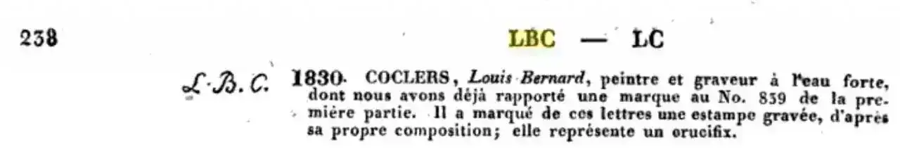

VICENTE, no encuentro de donde salen estas iniciales.
Ni yo... he buscado en la página de cuños de platería y ni rastro.
Hacen alusión a un orfebre pero el cuño con el escudo no se corresponde, tampoco se corresponde en fecha.
algunos datos de este tipo están tan escondidos que dudo mucho que se puedan localizar al orfebre que hizo la caja, salvo que se tenga un maravilloso libro-catálogo de la época en el que el orfebre en cuestión se publicitara, a modo de la antígua "paginas amarillas"
Tengo estas dos páginas para volverte loco, en las que he buscado pero na de na
https://www.ascasonline.org/SITEMAPASCAS.html
https://www.silvercollection.it/frenchsilversmithsX.html
VICENTE, pretendia decir a que vienen a cuenta estas iniciales. No encuentro la relación con este reloj
Vaya, me acabo de dar cuenta que he estado buscando por LBC, en vez de LEC....
Mea culpa.... Lo anterior no tiene ninguna validez....
LEC podría ser Louis Emile Calame, que fue un fabricante de cajas de 1854-1934 en LeLocle.
un saludo enrico
un saludo enrico

Hola, ante todo espero que puedas solucionar el arreglo de la caja y poder disfrutar de esta herencia, este movimiento OMEGA son muy duro con una limpieza y aceitado funcionara como el primer día.
Después de ver las fotos, como información te comento: la caja no pertenece a este movimiento, el movimiento tiene mucho margen en la caja, la tapa interior con los sellos no tiene nada que ver con Omega, la tapa exterior no está sellada como OMEGA y el número de la caja normalmente suele ser más alto que el del movimiento.
Al final del siglo 19 debido a las subidas de los aranceles por parte de USA a los suizos para las ventas de relojes, los grandes fabricantes Suizos mandaban los movimientos a Canadá, donde nuevas empresas fabricaron cajas para ubicar dichos movimientos y entrarlos en USA, dichas cajas no eran de plata y eran de peor calidad que las fabricadas en suizas y con marcas americanas.
