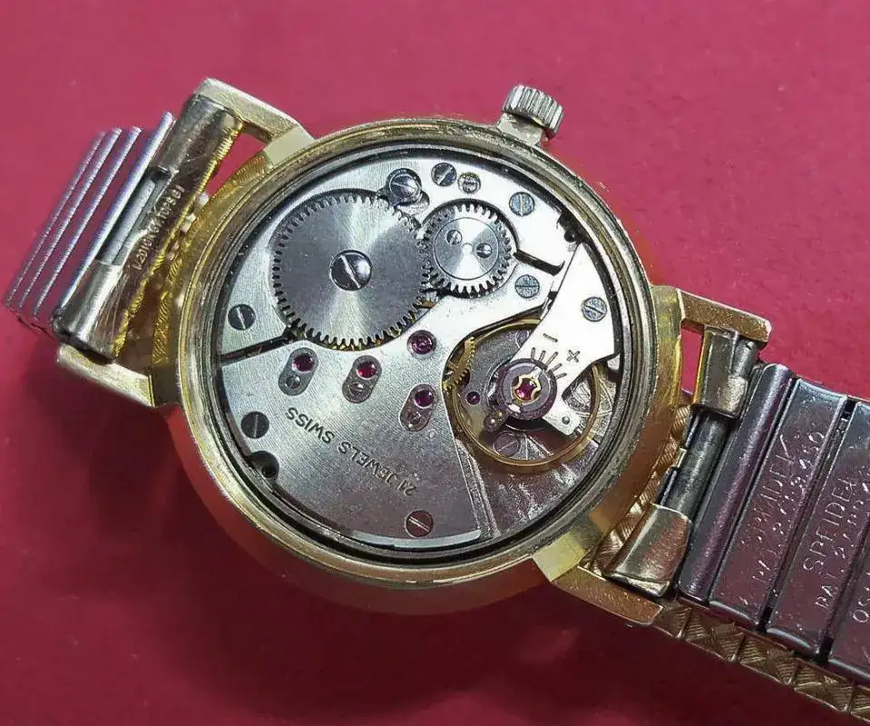

¿Que tal es el movimiento del Nivada 35? Parece hecho con esmero, con contracentros en sus ruedas, etc .?. Es que no he oído hablar nunca de él.
Un saludo muy agradecido. Os espero impaciente, je,je,je.

Ya sé que a usted le gusta ver el resorte de tirete lo que pasa es que yo no tengo el reloj, pero ando interesado en uno. He visto en Ranfft que Nivada tiene dos o tres movimientos propios y uno de ellos es el 35 que allí, en Ranfft, si se puede ver el resorte de tirete. En la foto que le envío se ve debajo del volante el escudo de Nivada. Y el resto coincide con la foto de Ranfft.
Le he preguntado por él pensando que era muy posible que lo conociera a fondo como sucede con miles y miles de movimientos.
Por supuesto que yo he visto muy poco, no he tenido ni tiempo, y menos aún con esta marca que parece que fabricó muy pocos o, como usted insinúa, puede que ninguno. Sólo he pensado que sí los hizo al verlo en Rannft pero no tengo otra noticia.

El calibre Nivada (que yo no lo conocía como de su propia manufactura)!!! usted fue el culpable que me enseñó que existe?..
...pero este que usted muestra no es calibre propio de Nivada 35 es un calibre Phenix 350 - según el mismo Ranfft??.
Un saludo y gracias. Luis desde Argentina
Pues usted me enseñó otra cosa ahora mismo y es que cuando Ranfft pone, entre paréntesis, otro nombre al lado de una marca es que ese es el auténtico marquista; yo creí que se refería a algo así como "usado también por ...." el que sea.

Y ¿que tal el Phenix 350? ¿Se portó bien?
Pues me encanta su distribucion...
Si lo dejaramos nuevo y pusiera AP... seria precioso y de admiracion.
