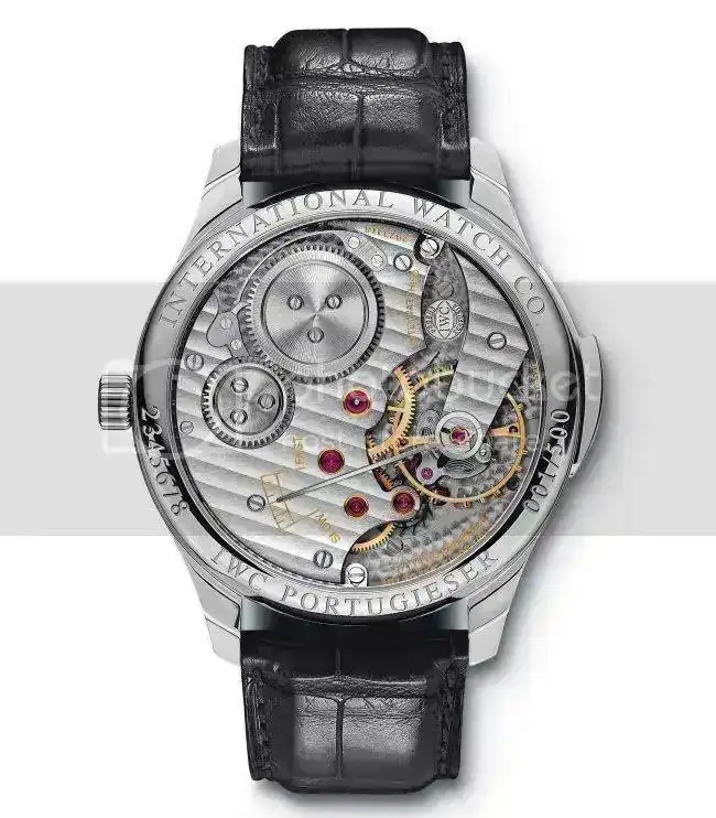

No conocía el problema del calibre 5000 de IWC (que para mí descarta inmediatamente al candidato), pero con independencia de eso, particularmente el 7 días no me termina de gustar. Para un reloj de vestir, yo voltearía a Zenith,por ejemplo un Elite Captain ;-)
Suerte en la decisión
A mí me encata el Portugués 7 días, pero no le tolero semejante falla a un reloj de ese precio. Yo no. Si no sé nada trago, pero a sabiendas, yo, no gasto mi dinero en un reloj con un movimiento mal diseñado. Ese reloj se diseñó para una reserva de 7 días ( ocho, auqnue se pare la s´petimo, precisamente para eso, para evitar irregularidades que aún así tiene) el mérito no es que dure 7 días funcionando, sino que lo haga bien, de lo contrario, por mí, que se lo mentan donde les quepa que ya habrá quien lo compre.
Mismo ejemplo que M3 E-46. Un cochazo, que no frena un pimiento. No tiene mérito. 343 cv están bien, pero sin frenos, para el que lo quiera no para mí. Ejemplos hay de, a priori, excelentes productos, no bien resueltos y... a precio de saldo sí pero a precios de productos de alta tecnología, para mí, no. E IWC, canta de lejos con ese tipo de cositas. Al Deep One 1000 m le entraba agüita, por ejemplo. Y más lindezas de la marca que, por cierto, no gasta un pavo en marketing. Claro que, a mí no me hagáis caso.

¿Cual es el problema de los 7 días? Porque decir que no van bien, y ya está, es muy bonito.
Pues lo expico tecniquísimamente arriba, Paco.
Pero te lo resumo:
Los ocho dñíaas reales de reserva de marcha del reloj no se stisfacen correctamente con un sólo barrilete. Éste ha de ser demasiado largo pata tnato tiempo y la liberación del par de fuerzas prácticamente a partir del a mitad de la misma es irregular, lo que hace que el reloj adelante más de la cuenta en eso días si no se lleva continuamente y cargado a tope.
Las priemeras unidades fueron escndalosamente imprecisas. IWC prometió que lo arregló, supongo que con un rediseño de las curvas de las eses del muelle real y una revisión de algunas partes que friccionan para hacerlas menos... "pesadas", qué se yo si con algún lubricante, pero el caso es que el concepto sigue siendo erroneo. La soloción está en incorporar más de un barrilete, hasta cuatro, como hace Chopard, pero claro , esto conllevaría un rediseño total de la maquina y un sobreprercio.
Lo que se compra con un 7 días es un reloj que funcione y que funcione bien durante 7 días, además de una bonita y elegante caja y diseño exterior. Digo yo, vamos.
Entonces Guancho una consulta. Sabemos exactamente cuanto adelanta el reloj a partir del tercer-cuarto dia ? Porque con el nuevo de 42 joyas segun tengo entendido se habria solucionado bastante el problema (quizas no del todo como tu indicas ). Lo que no se exactamente es si en el anterior modelo de 44 joyas adelantaba "que se yo" unos 20-30 segundos al dia y en el actual digamos unos 5-10 segundos al dia a partir del cuarto dia parado. Lo que no se exactamente es en que baremo nos estamos moviendo ::Dbt:: ::Dbt:: ::Dbt::
Exactamente no lo sé, pero desde luego si fuesen 5 segundos al día no habría trascendido, sencillamente porque, estaría dentro de una tolerancia admisible.

Pues yo creo que no hay ningún problema. Yo tengo uno, y esto lo hemos discutido en el foro IWC:
https://relojes-especiales.com/threads/precisión-de-los-iwc-7-días.212277/
Los titulares son que sí, que por llevar un sólo barril la precisión varía según la carga, en eso tiene razón Guancho. Pero en la práctica, estamos hablando de muy pocos segundos (el mío, y lo explicaba en el hilo de más arriba, está en torno a -2 con muy poca carga (1-2 días) y en torno a +7 con mucha carga (6-7 días). En la práctica, puedo usarlo un mes y descubrir que el desfase es de menos de un minuto (y con la ventaja de que si está cargado y mañana no te apetece ponerlo, no pasa nada. Ni pasado mañana... ni dentro de cinco días). Por cierto, mi unidad es de las primeras, así que, supongo, según algunas opiniones tendría que tirarla a la basura porque no es capaz de medir el tiempo. El resto de compañeros con calibre de 7 días apuntaban a lo mismo, con los casos peores con desviaciones máximas de 10-12 seg. al día.
Puede que mejorable, mis otros gran reserva de marcha (Panerai, 8 y 10 días, tres barriles, y JLC, 8 días, dos barriles) son más estables que el IWC en cuanto a precisión según la carga. Pero de ahí a decir que el calibre tiene un problema, hay un mundo, sobre todo cuando se habla con conocimiento de causa y se tienen los números en la cabeza. Por no decir que algunos de los que opinan son de los que en otros hilos dicen que nunca controlan la precisión y que la desviación, si es razonable, se la trae al pairo, y ahora, hablando de IWC y 7 días, los segundos son un 'problema'.
Por cierto, aparte de los 7 días, el acabado del calibre y el funcionamiento del Pellaton son algo digno de ver, por no mencionar que el calibre es simplemente espectacular por el tamaño (si no me equivoco, es el calibre automático más grande (en líneas) en producción, o al menos yo no conozco otro). A partir de aquí, que cada uno haga con su pasta lo que quiera :ok::. A mí no me importaría tener el DS en mi caja, pero no me desharía del Portugués por él.
