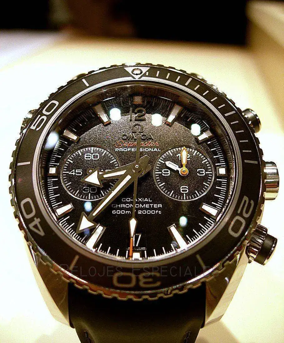

A mi es que la disposición de las agujas del calibre y de como se refleja en el reloj, en si no me gusta.
from omegaforums
No se, no me gusta.
Pues si no te gusta en el PO, imagínatelo en el Speedmaster ;-)
En lugar de las tres subesferas de toda la vida, a pesar de los cienes y cienes de versiones, ahora lleva esta nueva disposición bicompax.:chist::
Realmente, choca mucho ver a Speedmaster con solo dos subesferas.
Por eso me refería a las bondades o excelencias del movimiento. Creo que es un buen paso adelante por parte de Omega. :flirt:
Estéticamente, estoy contigo en que es más que discutible. :Cheers:
Saludos, foreros :umbrella:

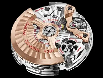

Este es el nuevo escape coaxial con el espiral de compuesto de silicio. Fijaros en las cuatro tuercas del volante, tipo Microstella, para regular la marcha.
Una imagen de la versión decorada con puente y rotor en oro: 9301
El movimiento tiene 14 líneas, 32.5mm de ancho, 28.800 alternancias por hora. Han subido las alternancias respecto al 8500 (25.200) al tener mayor tamaño que su hermano menor.
Por lo leído está superando las pruebas del COSC con variaciones máximas de 4s día, lo que indica una marcha fenomenal. :ok::

El calibre sobre el papel es soberbio. A ver si con el tiempo se confirman sus prestaciones. Ahra, que el modelo Speedmaster es tan conocido y acpetado que un cambio tan radical no sé cómo será aceptado. A mi, en ese modelo, nome gusta. Y eso es porque en los relojes de aviador (y el Speedmaster lo es) las indicaciones han de ser visibles claramente y sin posibilidad de confusión en un vistazo. Eso es dificil con esa disposición de indicadores, que tan meriotorios son por otra parte.
Puesto a elegir, me quedo con el 9300, la verdad que el PO chrono nuevo lo veo francamente bonito..
