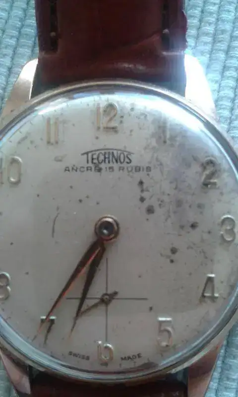

Hola amigos, hoy quiero presentar el primer diver vintage que adquirí, un Technos de una estética clásica.
El dial presenta desgaste general ya que ha perdido mucho del luminoso de los números e índices, la pintura tiene cierta textura, como de gránulos pero solo se distingue sin el plexi.

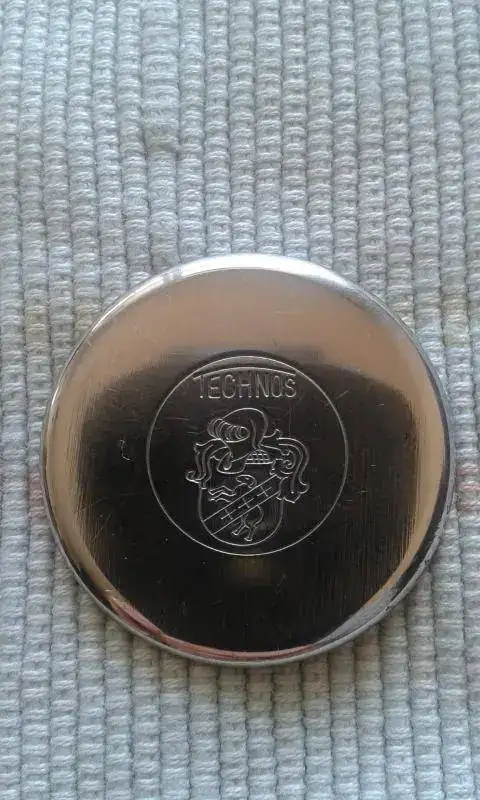

Una imagen del fondo roscado.
En el interior de la tapa solo el número 1130.

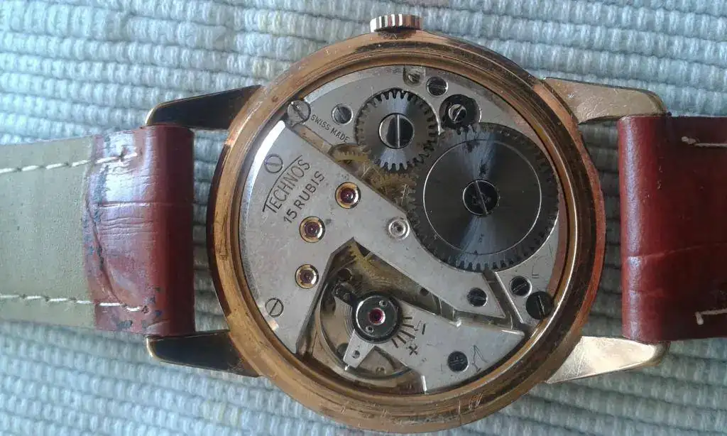

El calibre que monta es un Unitas 6310N.
Este reloj es uno de mis favoritos, ya paso a servicio pero quiero cambiarle la corona por una más grande y pulir el plexi, espero les guste tanto como a mí.
Angel.
Angel, me tienes que disculpar si dentro de mi ignorancia digo algo incorrecto. Seguro que es un Unitas ?. Comprobado en Ranfft los puentes no se parecen y sí podría ser un AS 1130.

Amigo Cesccat en la foto no se aprecia pero viene marcado UT aunque no puedo ver el número busque en Ranfft y menciona que hay diferencias en los cortes de los puentes entre los calibres de la familia:
http://www.ranfft.de/cgi-bin/bidfun-db.cgi?10&ranfft&2&2uswk&Unitas_6310N
Al principio también pensé que se trataba del AS 1130, que tengas un buen día.

Justo entre el puente de volante y el de rodaje se ve perfectamente 30 y parece que precedido por un 1, que éste no se ve muy bien; por ello y por su forma todo concuerda para que sea un AS 1130, que es lo que pone en la tapa. Encima del número, donde los pone AS, se ve parte del logo de ebauches y los Unitas suelen poner su marca junto al puente de áncora, en el mismo filo de la platina.
Hay que quitarle esos óxidos que se ven a la derecha antes de que hagan más daños.
Hola Ocelote, ¡ Castigado diver !. A mi también me parece que el movimiento no le corresponde, si te fijas en el dial pone 17 jewels y en el movimiento 15.....¿faltan 2? Jajaja
Yo también creo que es un AS1130 con piezas de otros movimientos........ ya sabes resorte del tiret....

Del lado derecho del puente del volante,
cerca del símbolo menos,
puede verse, abajo, en la platina
el estampado con el escudo de ETA y 1130.
Esta versión tiene doble raqueta o portapitón móvil,
con lo que se puede poner en escape, sin necesidad
de retirar el puente de volante y girar la virola de espiral (o el plateaux).

lo que son las cosas, ahora resulta que mi Technos si va equipado con la Unitas 6310. Estoy por decir que de todos los salvados de su destino final, es el que mejor marcha. Lástima la esfera que está muy afeada.
