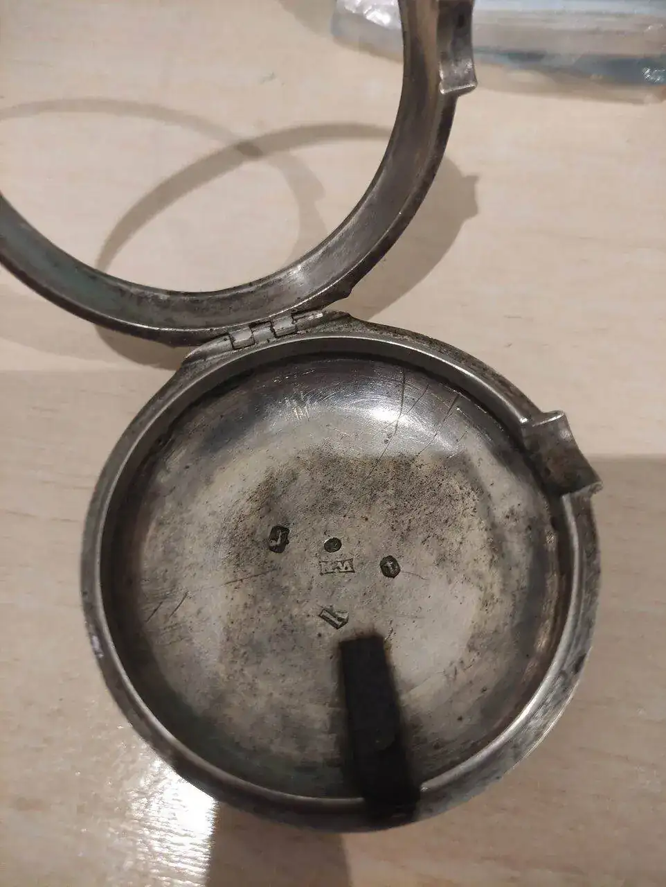

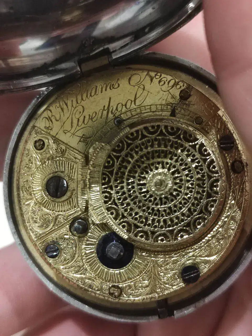

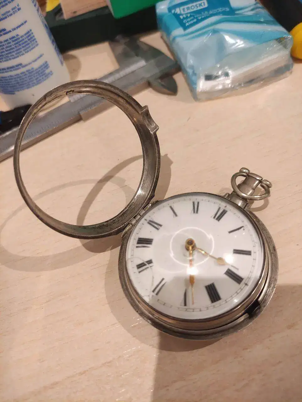

Aquí os presento a este reloj de bolsillo de caracol.
La minutera no creo que sea original pero el resto sí que parece estar bastante bien, un saludo.

Enhorabuena por tu 40 aniversario y por el regalo :ok: Es un bonito reloj de "transición" de regulador, es decir, hubo un momento en que aprovecharon las placas creadas para albergar reguladores de Tompión (el círculo azul) por los de Bosley que ya estaban en boga. Mejor decir "catalino" pues de caracol lo fueron casi hasta el siglo XX. Juraría que lleva los sellos de Birmingham de 1808.

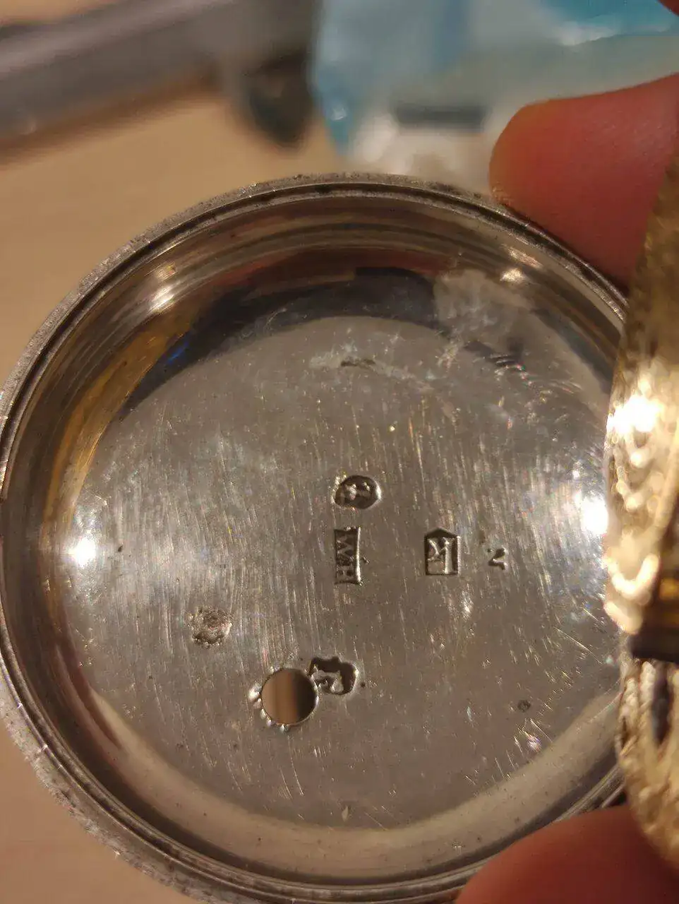

Efectivamente, los sellos los lleva y son de esa fecha, el leon, el ancla, la k con palo pequeño y escudo con vertices y por ultimo una especie de cosa en ovalo que indica que ha pagado los impuestos . En un principio me liaste con lo del regulador Bosley, en un sitio he visto que la patente era de 1860 pero esta mal, es de 1755 segun pocketwatch data base, asi que me encaja con la caja del reloj. Si, es todo eso, igual le meto caña y lo desmonto, limpio y vuelvo a montar, no lo tengo claro pero ya estoy al 75 % convencido, ya le hice el mantenimiento a otro de 1850 y.... me pica la curiosidad este..

Exacto, el regulador de Bosley se patentó en 1755, pero prácticamente se empezó a utilizar en el 1800. Hombre, seguro que una buena limpieza y aceitado le vendría muy bien, pero piensa que a un reloj con escape catalino y más de 200 años encima, tampoco le puedes pedir una precisión importante... si se va unos minutos al día ya está bien. Generalmente si están muy desgastados adelantan mucho, ya que la naturaleza del escape es de retención. Yo te animo a hacerlo :ok:

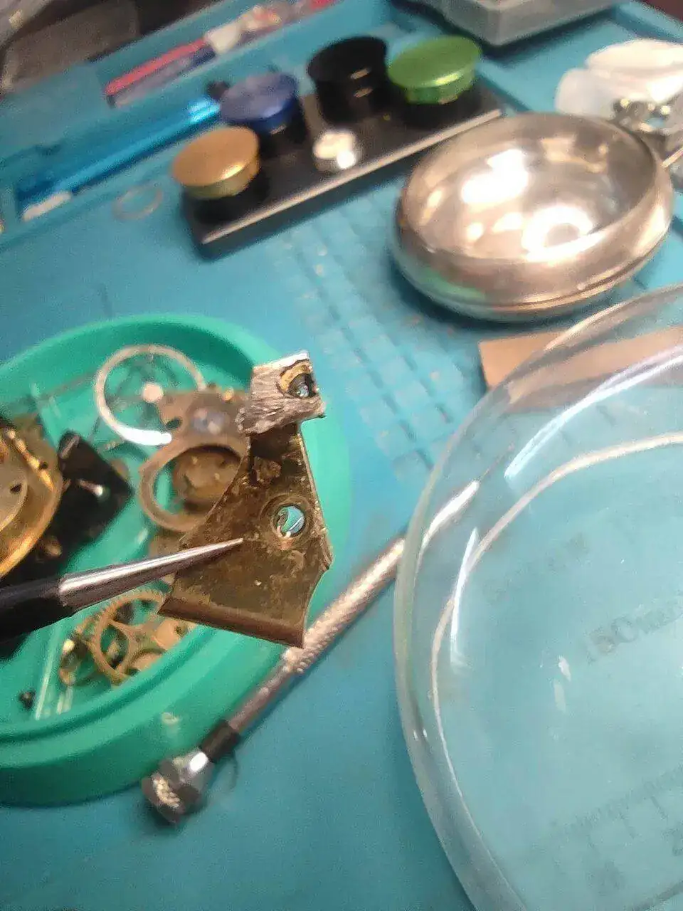

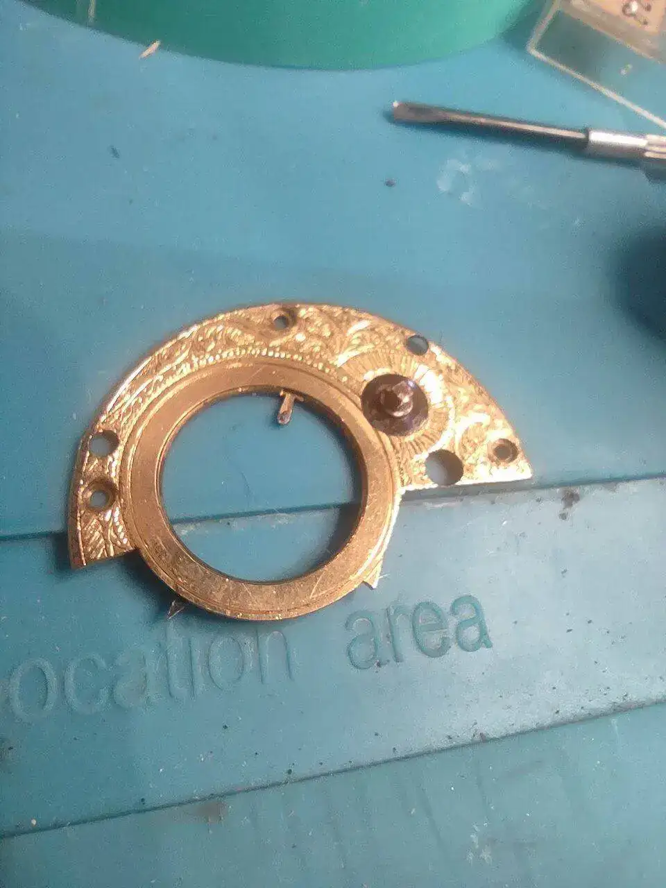

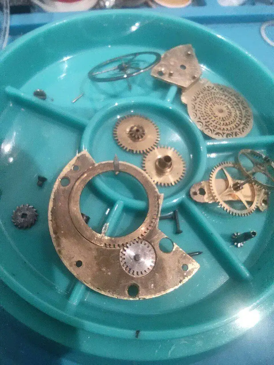

Bien, métido en faena con el. Creo que he encontrado el problema y no parece difícil los ejes parecen estar bien, la cadena entera también. Aquí unas fotos para admirar el sistema de ajuste híbrido entre bosley y Tompión. Se ajustaba con llave aún.

Bueno, el reloj tiene avería grave, lo roto es el agujero (falta un trozo de cobre de unos 3 centímetros donde va depositado el eje justo donde está la rueda catalina, he hecho una ñapa con un rubí y epoxi y he conseguido que el volante gire, pero se ve que no está bien centrado, parece algo alejado de su sitio, y vá muy rápido, pero voy acercándome. Este ya os digo que vuelve a la vida como que me llamo Ángel.
Son relojes muy sencillos, sólo hay que tener cuidado con el trinquete de la cadena, hay que soltarlo del todo para no romperla.

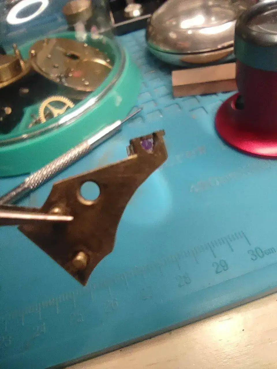

Falta un chaton de latón u otro material más blando aquí, lo he solucionado con pegamento y rubí, pero voy a variar su posición, con alcohol sale bien. IMG_20220522_153818_1.jpg

Falta un chaton de latón u otro material más blando aquí, lo he solucionado con pegamento y rubí, pero voy a variar su posición, con alcohol sale bien. Ver el archivos adjunto 2429070
Ostras!!
Yo no soy un experto pero creo que tal como expones una solución sería buscar un trozo de latón fino, tal vez una tapa de barrilete por dar una idea y dale forma a lo que hueco necesitas tapar, dos o tres agujeros con tornillo corto para fijar o otro modo y hacer el agujero de nuevo ya sea chatón a secas o con rubie, ya puesto...
Se ha de poder arreglar y si este idea no es factible de igual modo necesitas tapar el agujero tal vez con soldadura y hacer agujero de nuevo para el eje..
Espero puedas darle solución, estos relojes son muy rústicos y seguro que algo puedes hacer...

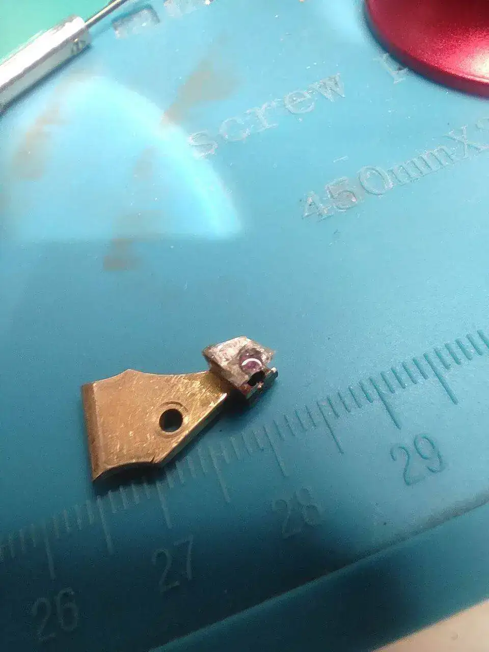

Esta ñapa puedo y he hecho ahora, lo que has visto antes era entre la primera y segunda prueba, ahora va rubí,contrarubi y pegamento. Mejor centrado. Podría hacerlo como dices pero no tengo herramientas para hacerlo. Alguien lo intentó y no pudo, así es más fácil y creo que ha de funcionar.
Ver el archivos adjunto 2429080 Ver el archivos adjunto 2429081
Pues se ve bastante bien si.
Si soporta la carga del muelle quedará de lujo y una satisfacción para ti.
A ver cómo acaba el tema.
