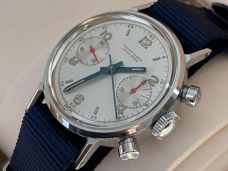

hace seis semanas encuentrado un reloj muy interesante, que sube la adrenalina de cualquier coleccionista.

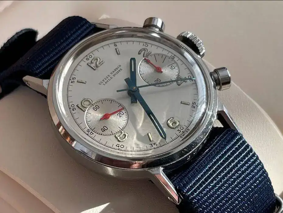

Un ULYSSE NARDIN con un Valjoux 23 (existen tambien con Valjoux 72 con contator de horas), en un nivel de Alta Relojeria, aparte de Patek Philippe, puede comprartir con todas las marcas, incluso AP y VC de los anos cuarenta y cinquenta.
Pero no es todo, el movimiento esta ubicado en una caja de Francoise BORGEL, firmado en la tapa de rosca con un sello; FB y una llave. Eran los primeros cronografos impermeables y Borgel fabricado estas cajas para Patek Philippe (Ref. 1463), Vacheron Constantin con calibre 434 (base Valjoux VZ), Mido Multicenter Chronograph con un Valjoux 23 (cambiado a un contator de minutos del centro, primero del mundo), Movado cronografo con calibres M90 y M95 (una propia construcion de Movado con modulo de cronografo y el cronograph de Ulysse Nardin en muy pocas unidades, si no eran a pedido, pero esto no lo se.
Lo que une todos son los pulsadores TASTI TONDI con este grabado tipico y impermeables, una corona tipica y la carrua como una lata y el fondo de rosca con diez esquinas - decagonal.
Ver el archivos adjunto 2545512

Otro Ulysse Nardin asi.

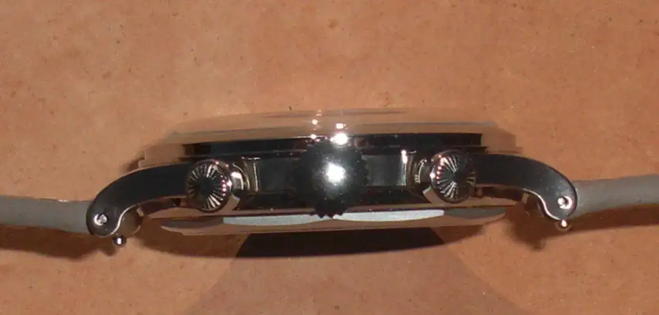

El ano pasado hemos visto los Furlan Marri con una caja muy similar a PP 1463 y los pulsadores Tasti Tondi.

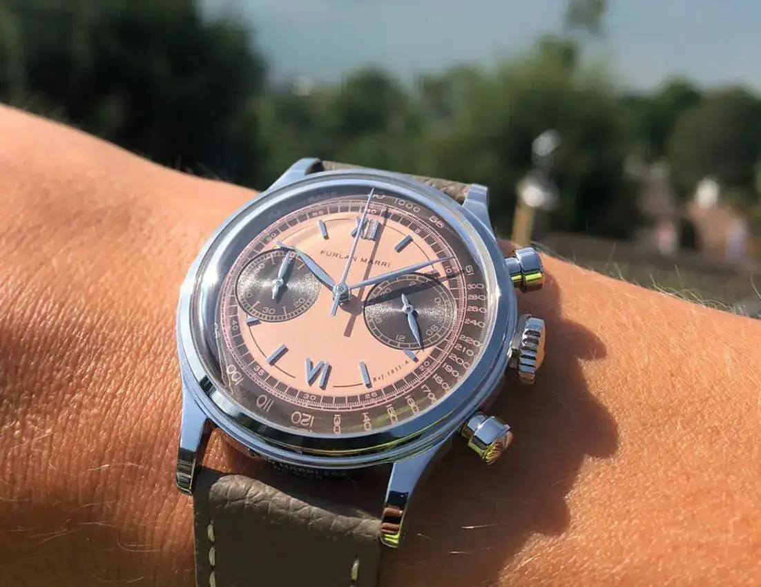

Aqui dos fotos de mi Furlan Marri
Ver el archivos adjunto 2545515Ver el archivos adjunto 2545516

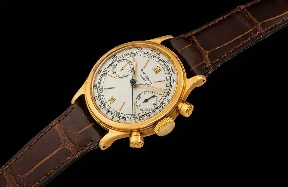

Ahora uno de estos deseados Patek Philippe ref. 1463
Ver el archivos adjunto 2545530

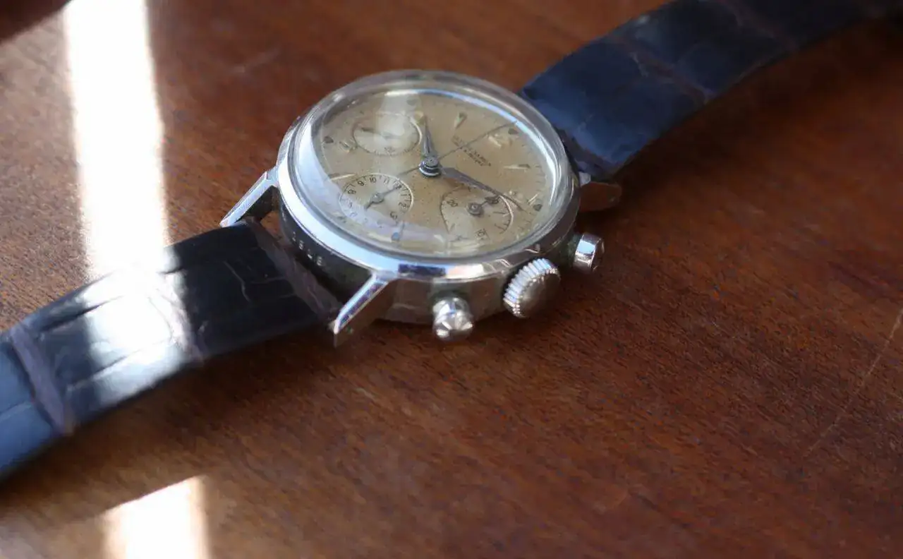

Hasta aqui la historia de estos relojes excepcionales, ahora la gran decepcion, el Ulysse Nardin.

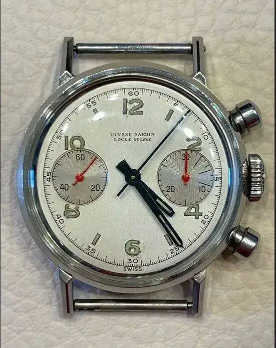

Ahora las fotos:
Ver el archivos adjunto 2545519Ver el archivos adjunto 2545520
Ver el archivos adjunto 2545521Ver el archivos adjunto 2545522
Ver el archivos adjunto 2545523
Ver el archivos adjunto 2545524

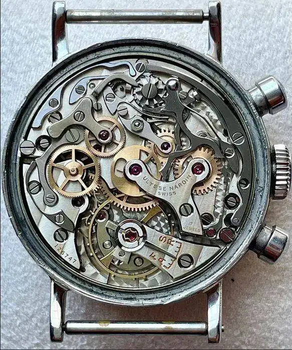

Esto es con distancia el Valjoux 23 en el mejor finish que visto y impecable, tambien gana contra el Vacheron Constantin Cal.434, solo el Patek es mejor.

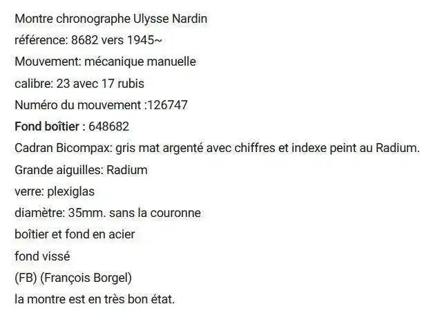

Aqui los datos del reloj. No tiene 17 rubis, como tambien esta grabado en el puente del volante, tiene 19 rubis, lo que quiere decir, U.N. tomado un Valjoux 23 de los que tienen en los cronos normales y lo han trabajado pieza por pieza a mano, una maravilla!
Ver el archivos adjunto 2545525

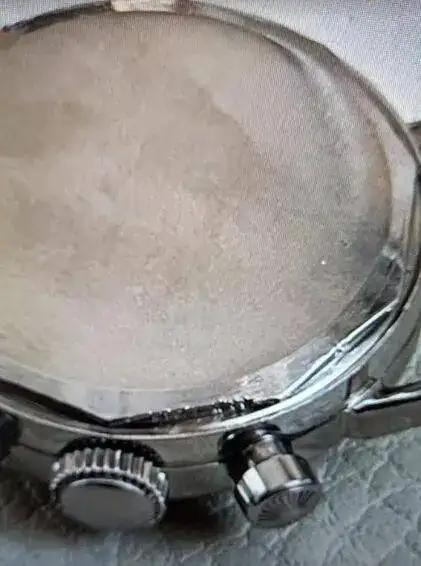

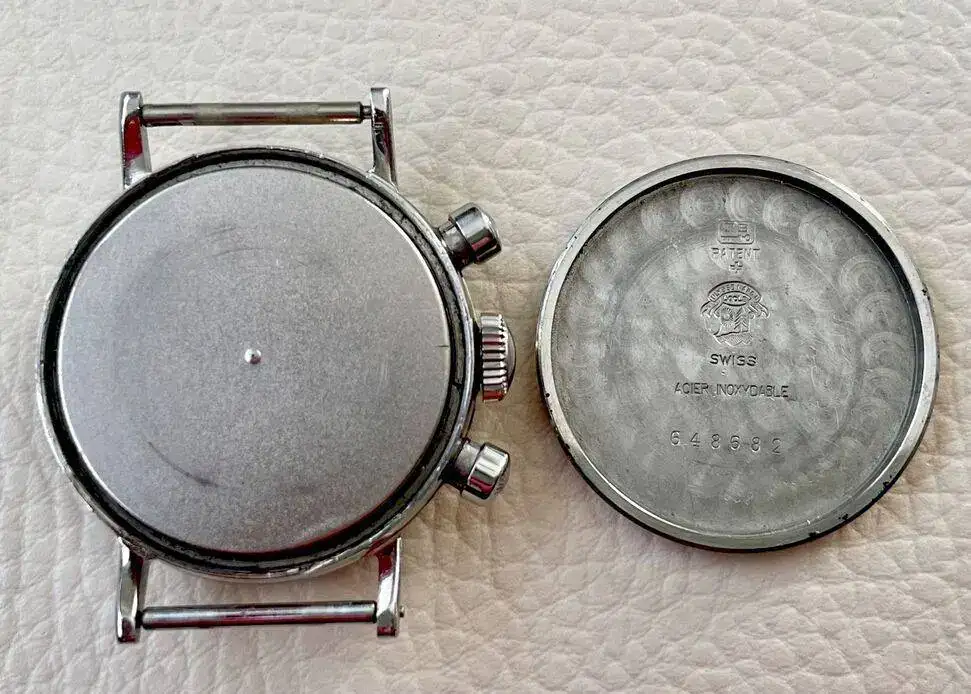

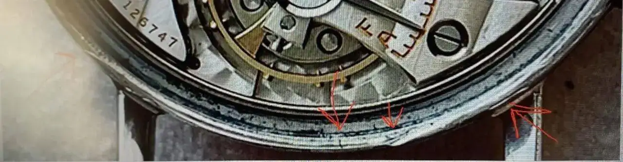

El sabado pasado comprado el reloj de palabra, hablado con este Senor y me confirmado mas veces, que esta todo perfecto. Lo dicho que voy a pagarlo la semana que viene, cuando me voy al banco y donde tiene que enviarlo en Zurich a la nieta.
Pero la noche de sabado a domingo no puedo dormir, mirado otravez las fotos unas cuanto veces y me llamado attencion la caja entre las asas, pero no se puede ver muy bien. El domingo por la manana pedido fotos entre las asas y venia entre otros esta foto.
Ver el archivos adjunto 2545526

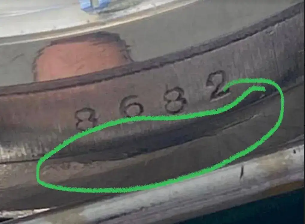

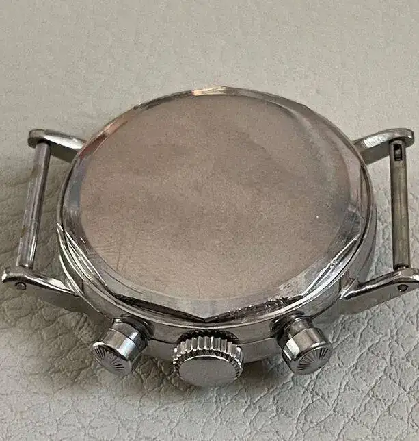

Esto es lo que se puede ver en la foto del movimiento, pero de arriba. La flecha que va del volante hacai abajo es un corte en la rosca, esto significa que no se puede cerrar bien la tapa, porque se abre mas. Aparte de esto falta material en la caja. Hablado con mi amigo el relojero de Rolex, tiene laser para substituir lo que falta y cerrar el corte.
Me dice, que no puede garantizar una reparacion con exito, porque tambien tiene que reconstruir parte de la rosca. Complicado hacerlo bien, chapuza mejor si.
Ver el archivos adjunto 2545527
Lo que a pasado es, la tapa seguro tenia algun oxido en la rosca y tienes que abrir con mucho cuidado, con un poco de aceite M40 y con heramiento correcto.
Un imbecil pegado con un cincel y un martillo el fondo, de ahi las marcas en el fondo.
Ver el archivos adjunto 2545528
Pues, por fin me olvidado de comprar este reloj, porque este defecto es un criterio de exclusion y el reloj no era nada barato.
Se puede ver muchos defectos en los vintage, pero un caso como este nunca lo visto en un reloj de alta calidad y con un precio bastante alto.
Lo explicado todo aqui en el foro, es un buen ejemplo, que peligro tiene comprar relojes vintage y que dificil es comprar relojes vintage perfectos. Casi todos los relojes vintage, un dia en muchas decadas, cae a manos de un inutil, sea relojero, o propetario.

Graccias por tu respuesta, Anton.
Claro, con la esfera tambien estaba dudando y pensando, sobre todo con las agujas azules en un tamano para ciegos.
La esfera y las augujas para minutos y horas estan con radio, imposible hacerlo nuevo. Tengo seguro el lumen en la esfera es radio, porque brota como coliflor, asi es autentico. Lo unico que puede ser manipulado es el color de las agujas en rojo, no me molesta mucho en el conjunto.
Ahora se puede especular, esfera blanca, horas y minutos azul y subesferas rojo, TRICOLOR ? El reloj esta 20 km de la frontera a Francia, un militar frances, o solo patriota ? Posible es, porque estos relojes U.N. eran vendido a pedido, son mas raros que los Patek y mucho mas raros que los Movado o Mido.
