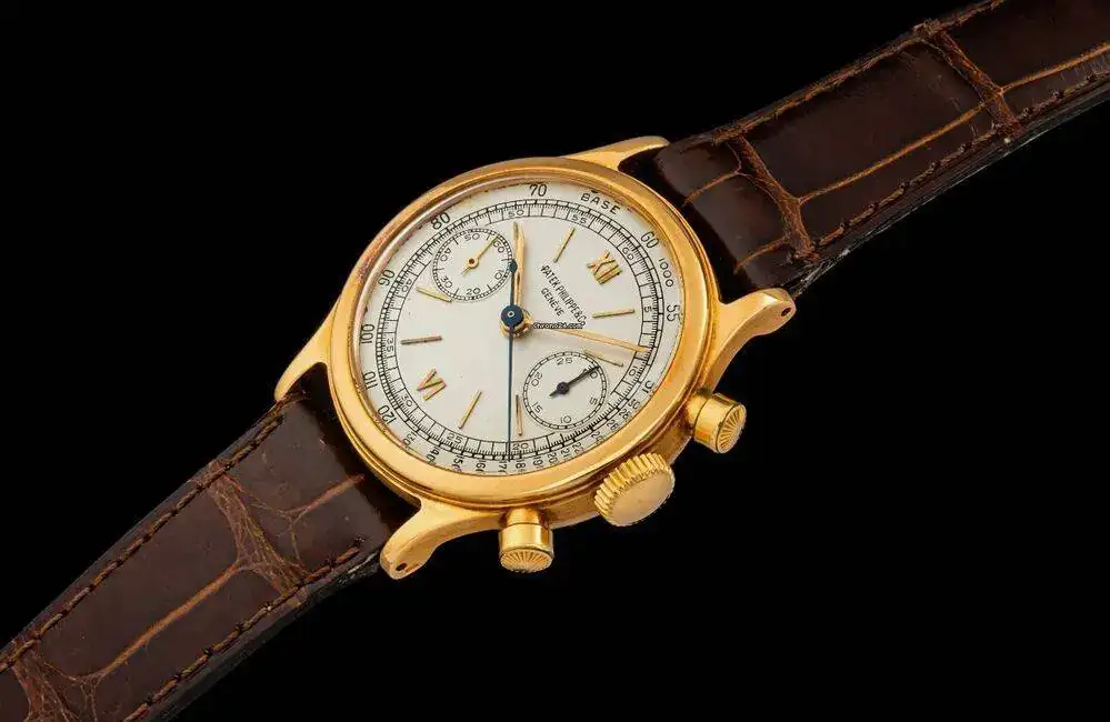

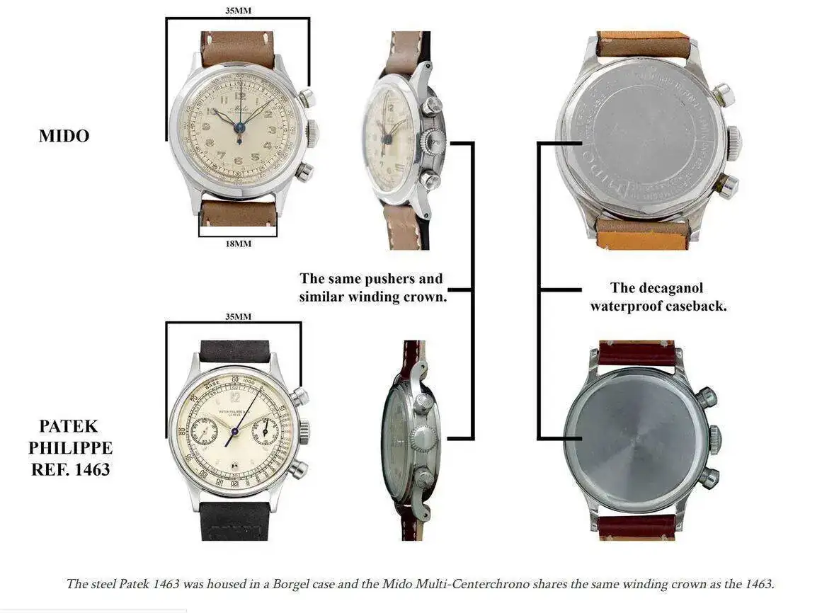

Ahora los MIDO Multicenter, tambien se puede ver el Patek Philippe Ref. 1463, uno de los relojes mas buscados de la marca.

Ahora uno de estos deseados Patek Philippe ref. 1463

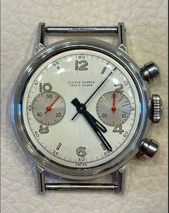

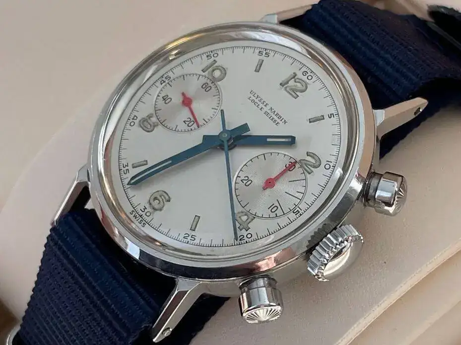

Hasta aqui la historia de estos relojes excepcionales, ahora la gran decepcion, el Ulysse Nardin.
Ahora las fotos:

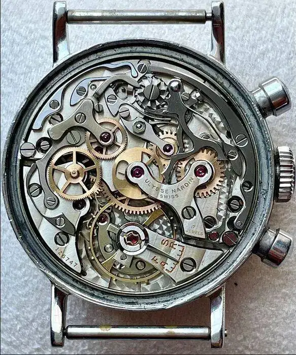

Esto es con distancia el Valjoux 23 en el mejor finish que visto y impecable, tambien gana contra el Vacheron Constantin Cal.434, solo el Patek es mejor.

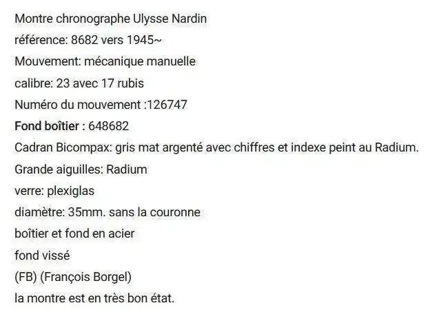

Aqui los datos del reloj. No tiene 17 rubis, como tambien esta grabado en el puente del volante, tiene 19 rubis, lo que quiere decir, U.N. tomado un Valjoux 23 de los que tienen en los cronos normales y lo han trabajado pieza por pieza a mano, una maravilla!

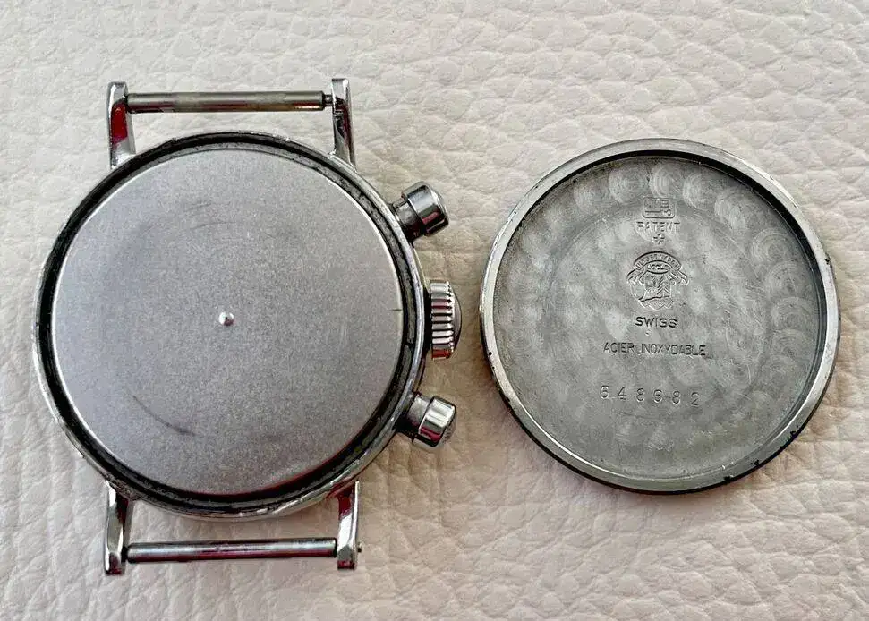

El sabado pasado comprado el reloj de palabra, hablado con este Senor y me confirmado mas veces, que esta todo perfecto. Lo dicho que voy a pagarlo la semana que viene, cuando me voy al banco y donde tiene que enviarlo en Zurich a la nieta.

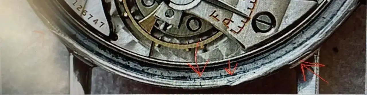

Pero la noche de sabado a domingo no puedo dormir, mirado otravez las fotos unas cuanto veces y me llamado attencion la caja entre las asas, pero no se puede ver muy bien. El domingo por la manana pedido fotos entre las asas y venia entre otros esta foto.
Esto es lo que se puede ver en la foto del movimiento, pero de arriba. La flecha que va del volante hacai abajo es un corte en la rosca, esto significa que no se puede cerrar bien la tapa, porque se abre mas. Aparte de esto falta material en la caja. Hablado con mi amigo el relojero de Rolex, tiene laser para substituir lo que falta y cerrar el corte.
Me dice, que no puede garantizar una reparacion con exito, porque tambien tiene que reconstruir parte de la rosca. Complicado hacerlo bien, chapuza mejor si.

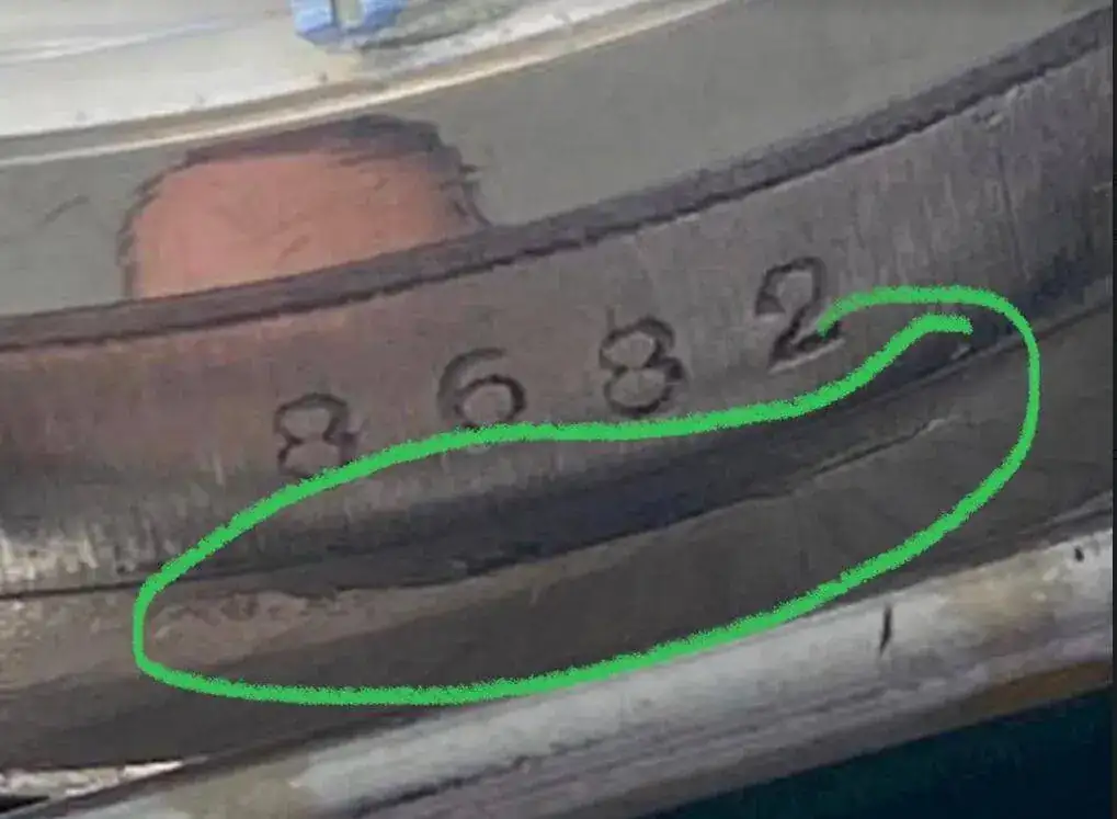

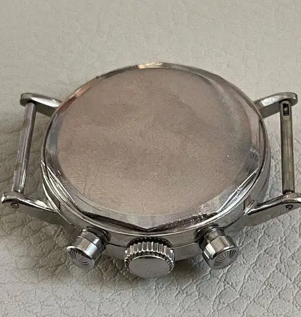

Lo que a pasado es, la tapa seguro tenia algun oxido en la rosca y tienes que abrir con mucho cuidado, con un poco de aceite M40 y con heramiento correcto.
Un imbecil pegado con un cincel y un martillo el fondo, de ahi las marcas en el fondo.
Pues, por fin me olvidado de comprar este reloj, porque este defecto es un criterio de exclusion y el reloj no era nada barato.
Se puede ver muchos defectos en los vintage, pero un caso como este nunca lo visto en un reloj de alta calidad y con un precio bastante alto.

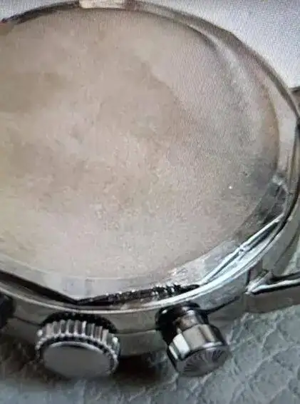

Dio que bello reloj pero que bueno que has dejado pasar; esa reparación no tenía ninguna garantía a menos que consiguieras un donante de caja

Que lástima amigo Walter, pero es posible reparar esa rosca. Yo lo volvería a pensar de nuevo antes de dejarlo marchar y se lo comentaría a su propietario para que te descontase algo en valor de la reparación.
Gracias estimado amigo Miguel.
Yo tambien estaba en este camino, pagar menos, pero luego esta pensando, que yo buscaba algun desperfecto para bajar el precio.
La otra cosa, el tio me mentio a la cara, bueno en el telefono. Esto no megusta a mi. Era el que roto la caja y ahora me quiere pasar a mi el marron.
Ahora las fotos:
Ver el archivos adjunto 2545526
Ver el archivos adjunto 2545527
Ver el archivos adjunto 2545528
Lo explicado todo aqui en el foro, es un buen ejemplo, que peligro tiene comprar relojes vintage y que dificil es comprar relojes vintage perfectos. Casi todos los relojes vintage, un dia en muchas decadas, cae a manos de un inutil, sea relojero, o propetario.
