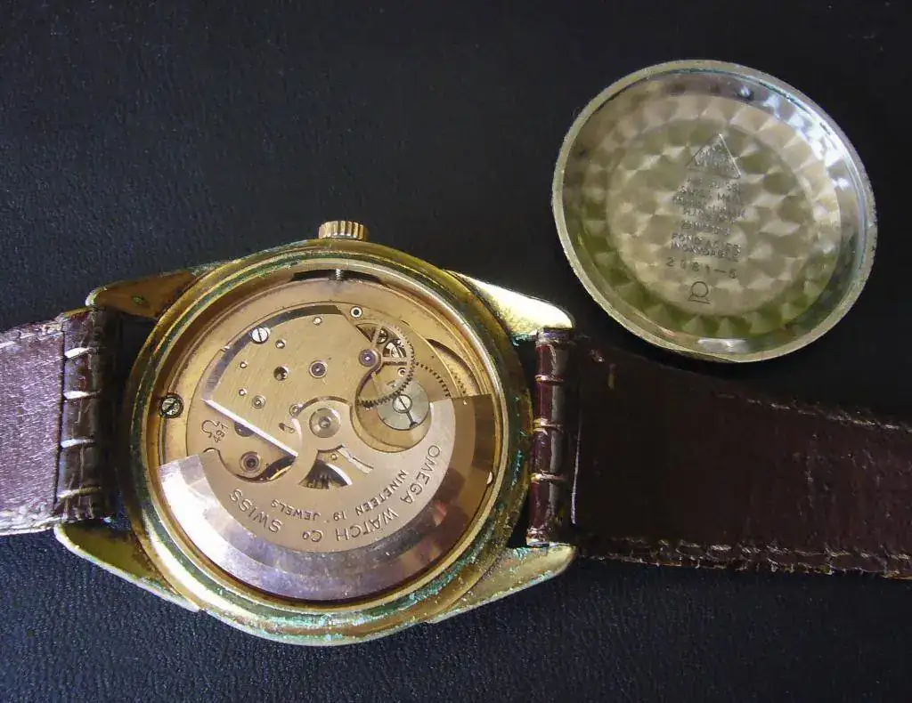

Hace tres semanas, en un día como hoy en que me venía de Sevilla para la sierra de Huelva en busca de fresquito, me encontré con que una subasta de eBay no merecía la atención de casi nadie. Se trataba de un Omega 491 con esfera pre-piepan, de las que tienen el Geneve en cursiva, que son las que más me gustan entre todas.
Por si terminaba la cosa saliendo por muy poco dinero, cosa que me extrañaba pero por la trayectoria que tenía, le puse una oferta baja, baja, para el precio que suelen alcanzar y me vine. A la mañana siguiente la alegría fue enorme al ver que la había ganado y tenía que pagar.

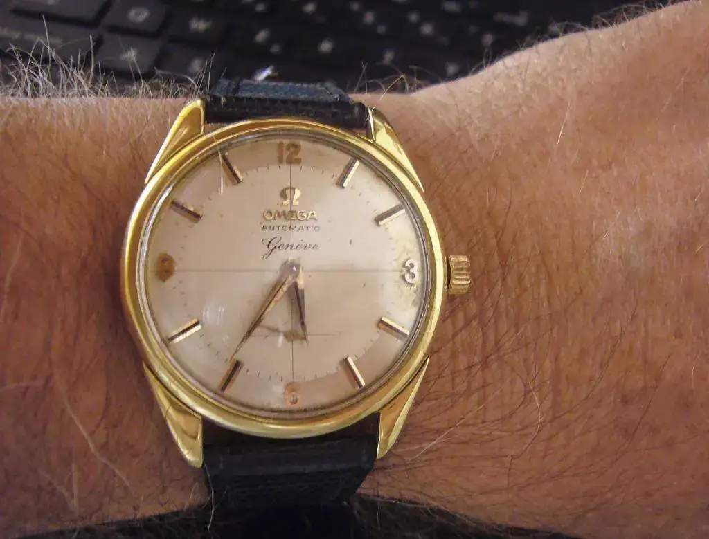

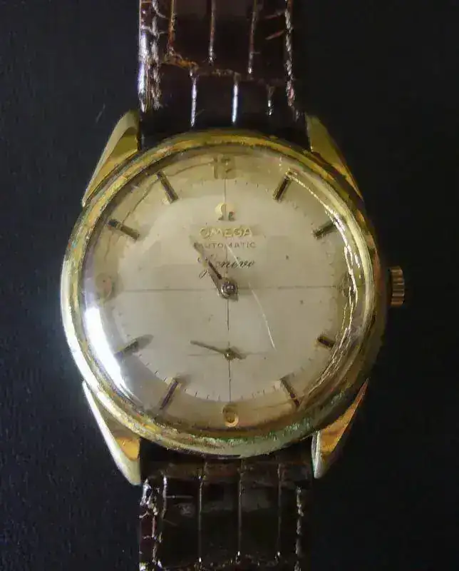

Desde luego que su cara no atraía:

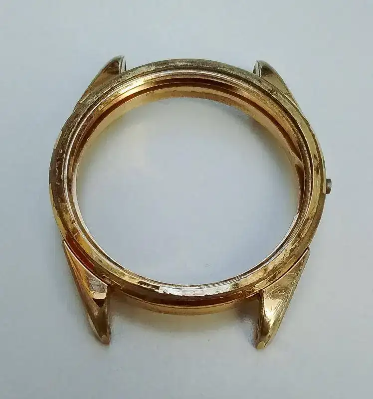

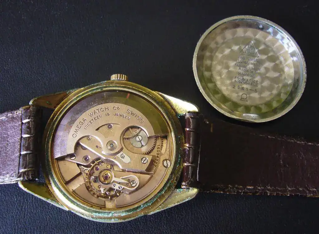

plexi resquebrajado por los años, chapado casi desaparecido en las cuatro patas, los bajos llenos de óxido verde ...... me comían los nervios hasta que llegó. Y resultó que su máquina, también con bastante roña, estaba en un estado casi perfecto

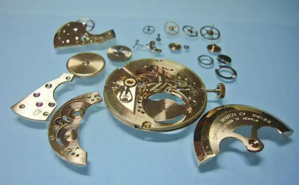

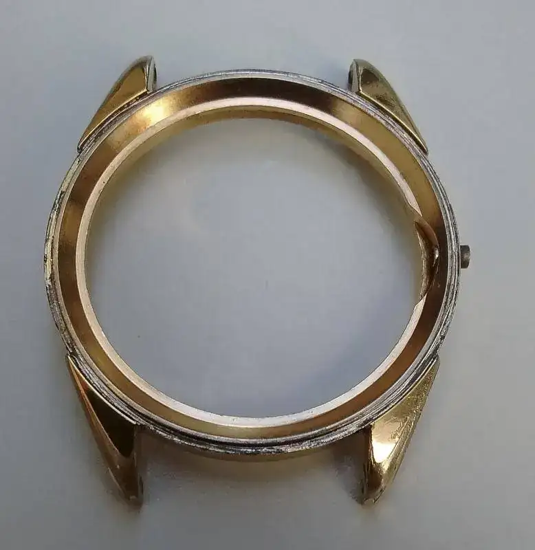

Así que, sobre la marcha, desmontaje, caja al jabón y después al dorador, piezas al heptano y a esperar a que todo estuviera "como dios manda" para ir a cambiar el plexi:

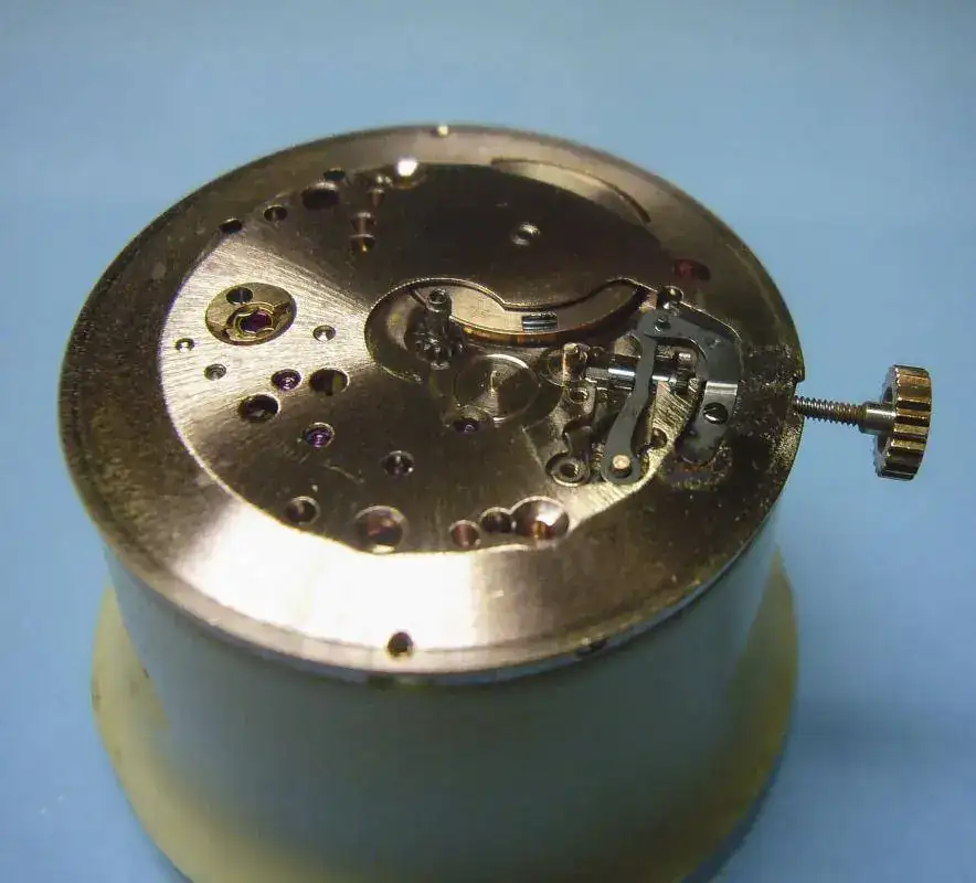

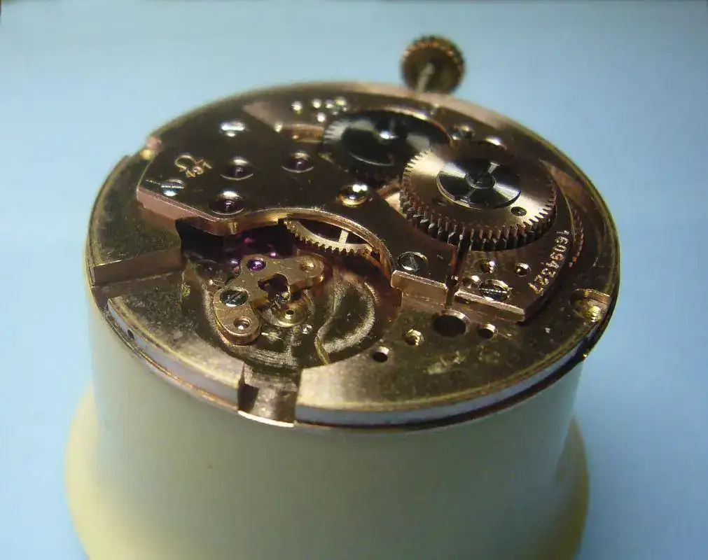

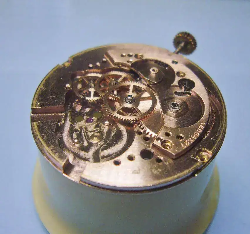

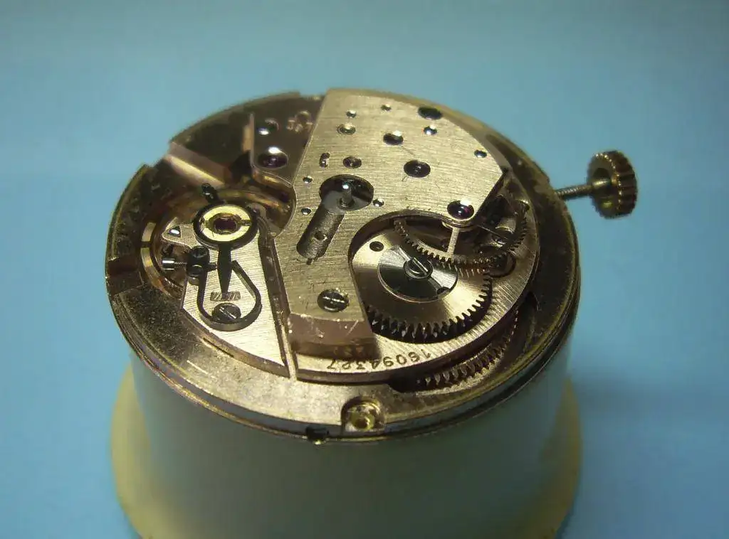

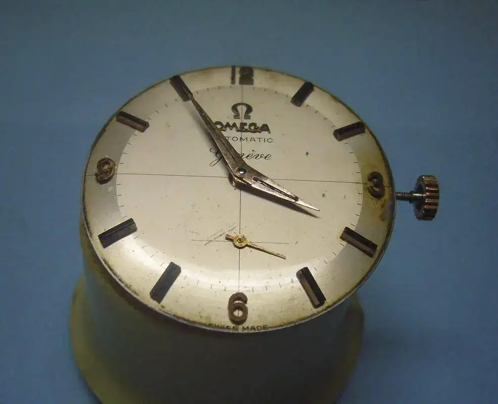

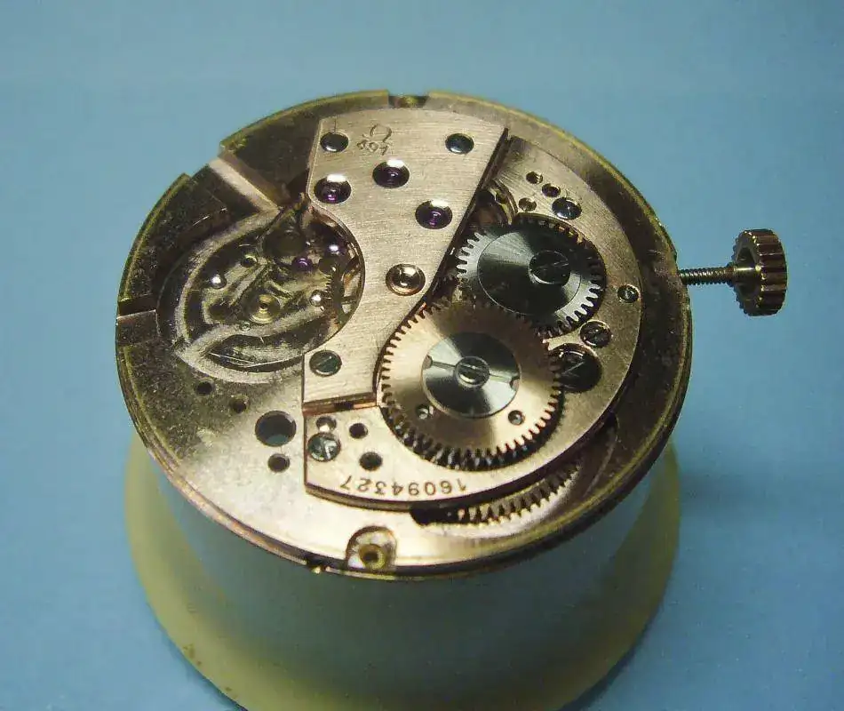

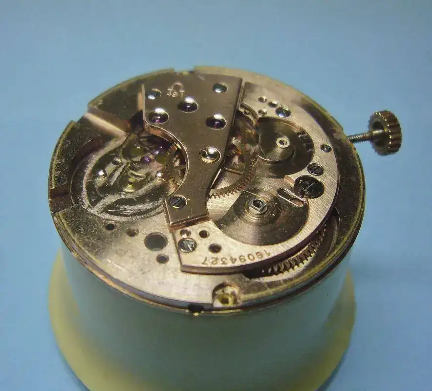

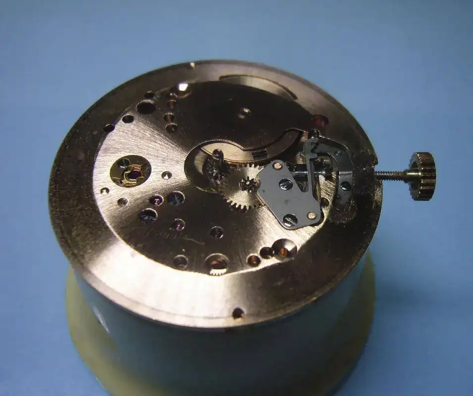

Con todas las tripas limpias
empezamos el montaje
y por el otro lado

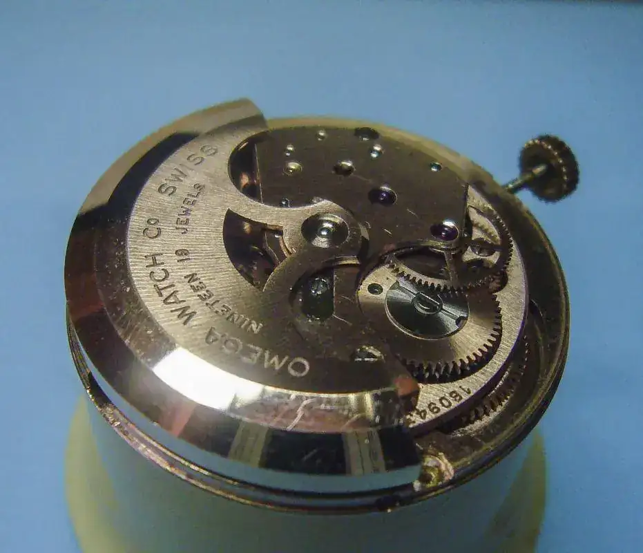

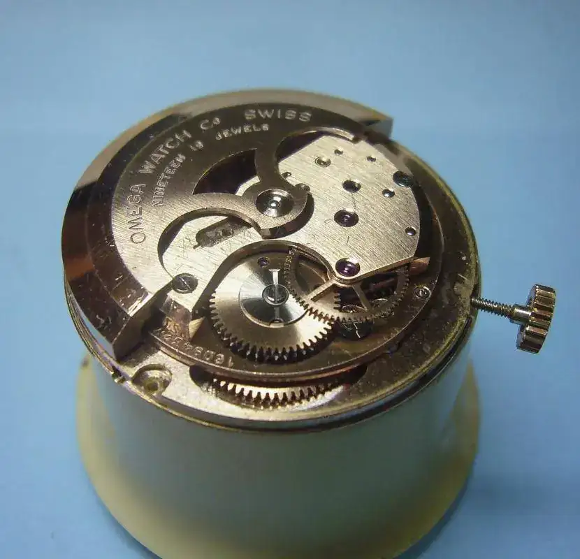

chaveta y tornillo que fijan la masa oscilante; por su tamaño y su instinto saltarín, es conveniente colocar la masa tapando el espiral, por si acaso ....
Ya parece otra cosa aunque, como es la única que tenía, la corona, marcada, le viene un poco grande. Más cómoda para darle algo de cuerda mientras encuentro otra, de su estilo y en precio .
