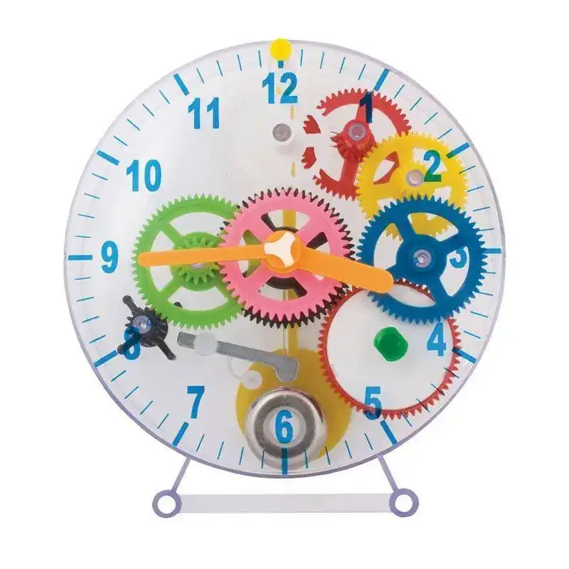

Esta mañana, mirando en el Dideco (que para los no-padres-de-niños-pequeños, que igual no les suena, es una cadena de tiendas de juguetes, libros, etc., con finalidad educativa) me he encontrado con una cosa muy entretenida para los que nos gusta el tema relojil. Es un ¿juguete? para que los críos monten un reloj mecánico y vean y entiendan cómo funciona, con sólo treintaypico piezas y por menos de 20 euros. La verdad es que tiene una pinta estupenda, y como mi chaval tiene sólo tres años y aún es complicado para él, he estado a puntito de comprármelo para mí :D:pardon:. Ahí va una foto del chisme montado.

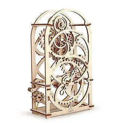

A mi me está tentando montar uno en madera, parece entretenido y didáctico para los que no tenemos ni idea de mecánica relojera.
El de madera no es propiamente un reloj, es un temporizador de 20 minutos. Lo digo porque lo tengo yo jejeje.
Creo que hay un reloj pero es de pared con péndulos... creo
Muchas gracias por la aclaración. En las descripciones ponía que era un reloj, aunque ya me parecía raro que pudiera funcionar con cierta autonomía sin llevar pesos, aunque, como he dicho antes, yo de mecánica relojería ando muy pez.
Bueno, denominarle temporizador supongo que es debido a que su "reserva de marcha" es de tan solo 20 minutos ya que su funcionamiento es por medio unas gomas y unos cablecitos.

Me da un poco de vergüenza la pregunta que voy a hacer, pero para los que no tenemos 10 ni 20 (ni algunos más), y no tenemos ni idea, ¿ nos serviría para aprender algo o está demasiado "juguetizado" como para aprender algo ?.
¿ Hay algún kit orientado al aprendizaje o alguna forma de iniciarse ?, insisto para los que solo hemos disfrutado los relojes por fuera pero queremos hacerlo también por dentro (queda algo pornográfico o caníbal dicho así).
Yo creo que sí sirve. Se aprecia perfectamente como la energía se almacena en el muelle real, como está se distribuye a través del rodaje y como el órgano regulador (en este caso un péndulo) la convierte en «tiempo».
Desde hace un par de siglos el 99% de los relojes mecánicos se basan en la misma secuencia.
Yo lo tengo casi montado hace un mes , me falta engrasar con una vela y comprobar como anda.
De verdad e una maravillosa , todo de madera

Si sirve Juan, y tanto que sirve. Es de plástico pero lleva todo lo que puede llevar un reloj de cuerda, su muelle para la cuerda, sus ruedas, y el escape que en este caso es de péndulo. También ayuda a comprender el funcionamiento del cañón de minutos y el cañón de horas y su desmultiplicación.
Hace unos años, como bien indica Joler, se podían conseguir bastante mas baratos en el Imaginarium. No lo he buscado pero seguro que también se podrán conseguir por internet.
Si sirve, está muy bien. A mi hijo de 7 años le encanta. Ya lo ha montado y desmontado varias veces. (se lo compre cuando tenía 5)
