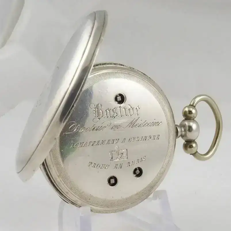

Maestro relojero Largentière Bastide, recogido en el Tardy 1838 Francia. FECHA: C. 1840. Propiedad de un doctor en medicina, como figura en su tapa guardapolvo.

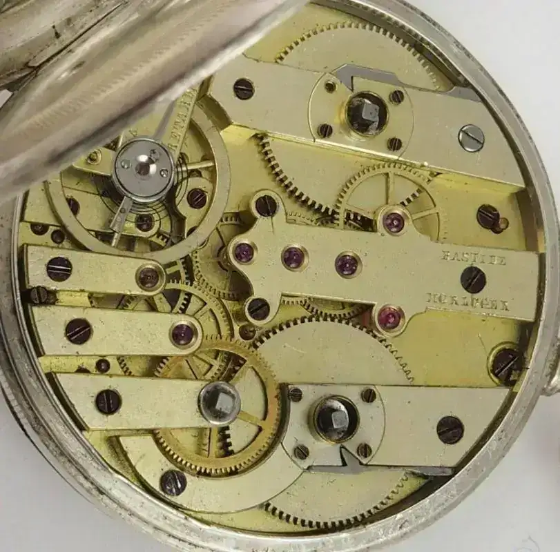

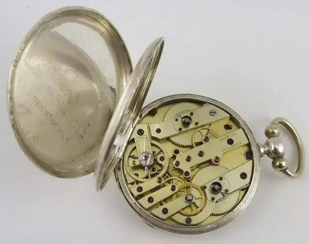

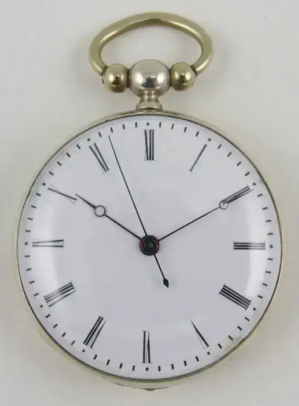

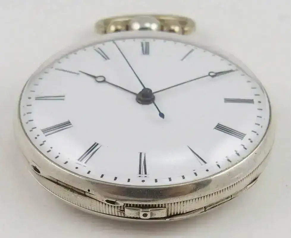

CAJA: en plata grabado guilloché desgastado, la tapa guardapolvo es por donde se accede a las tres bocallaves, para el tren de marcha, tren de segundos y cambio de hora. Pulsador deslizante a la altura del VI para parar el tren del segundero y con grabado, (BASTIDE, Docteur en Médecin, ECHAPPEMENT A CYLINDRE 17 trous en rubís). ESFERA: Blanca con numeración romana para las horas y rayas para los minutos y para el segundero. Agujas Breguet, pelo central para los segundos muertos. MÁQUINA: En latón dorado a puentes, 17 rubís con dos muelles reales para las dos máquinas independientes. Complicación segundos muertos. Firmada por el fabricante. ESCAPE: cilindro.
