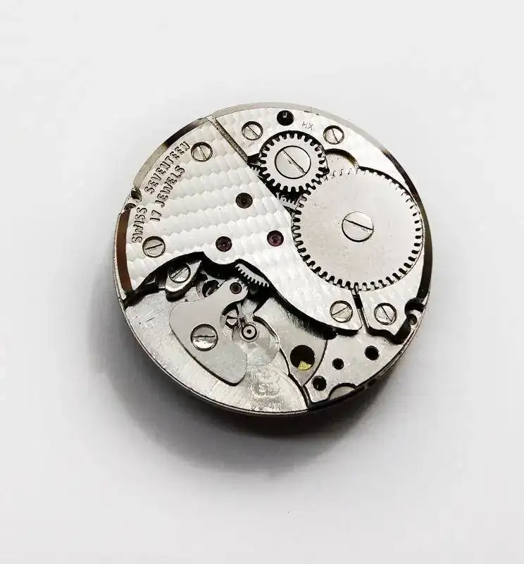

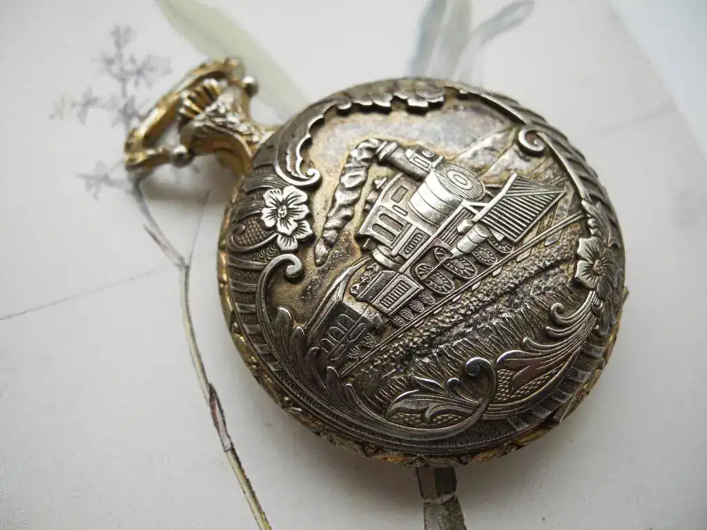

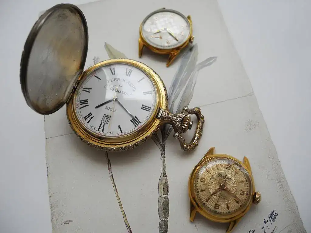

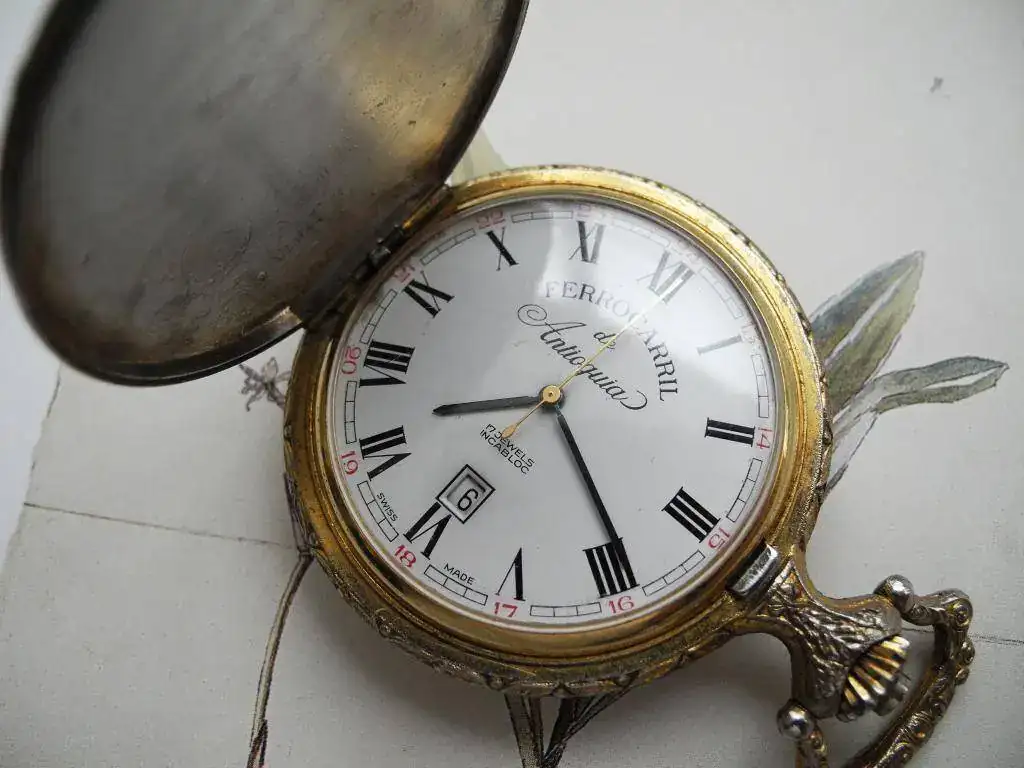

Buenos días y tardes para todos.
Este reloj Ferrocarril de Antioquia estuvo en casa de mi madre por más de 20 años y como un detalle especial ella ha querido ahora que yo lo conserve; aunque desconozco su procedencia, sé que permaneció siempre guardado en algún cajón. El reloj estaba un poco sucio, con rastros de polvo en su esfera, pero luego de un mantenimiento con el especialista ha quedado muy bien. Según me ha comentado mi relojero parece ser de los 60s o 70s. Agradecería alguna info de los compañeros que me permita conocer más sobre este amigo que late estupendamente.
Gracias de nuevo y un saludo con aprecio desde mi ciudad.

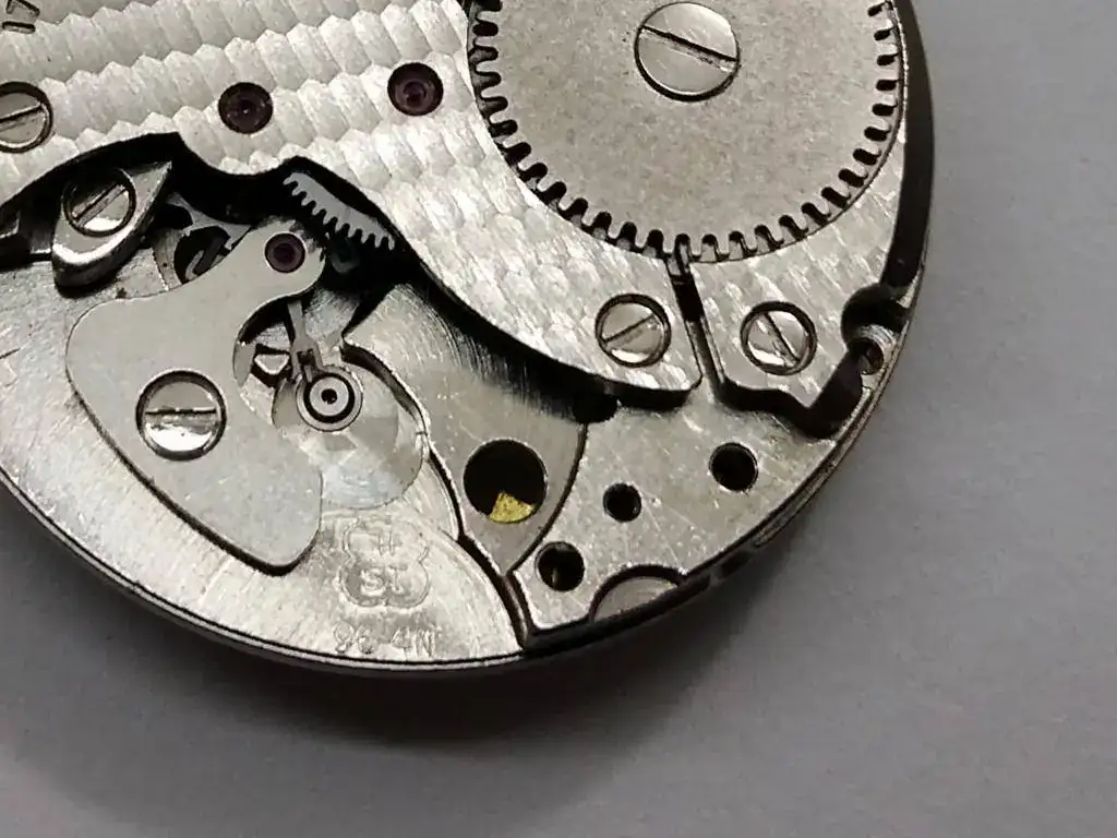

hola. Podrias ampliar el logo de Standard ?
Buenas tardes estimado Cesccat,
Muchas gracias, claro que sí. Tengo esta imagen, puedo leer FHF ST y dice 964N. un saludo!!
96-4N
O sea: 96-4N
tres, aquí quería llegar. Calibre que Ranfft lo da a FHF pero que fue compàrtido por Standard

por cierto es practicamente igual que el Standard 96

F.H.F., Fabrique d'Horlogerie de Fontainemelon, Fontainemelon (CH)
Standard, Standard Nouvelle Fabrique S.A. (CH)
Interesante.
En las dos referencias bibliográficas consultadas ( Bestfit 111 y Quick Fit ) este calibre no está. Es porque es 'moderno'. Ambos catálogos se dejaron de editar hace décadas y no están actualizados con movimientos de los '60 en adelante.
Igualmente el compañero cesscat ya te puso en autos sobre ranfft.

Buenos días y muchas gracias por la respuesta, muy interesante y valiosa info para conocer. Ferrocarril de Antioquia es una marca legendaria en Colombia, eso está claro. He leído los excelentes posts acerca de FDA en Relojes Especiales y es estupenda la historia. ¿Cual sería la finalidad de este tipo de reloj hace 50 años? ¿Tal vez souvenir, o un evento? Pues no sabría como interpretar la producción de un reloj de bolsillo para esas fechas tardías, aunque no dudo de su originalidad. ¿El fabricante? ni idea... por otro lado su estado general es muy bueno, funcional y conservado. Ya veremos que se decide hacer con el. Saludos desde mi ciudad :bye:
Hola Tiberio, muchas gracias por la info y la respuesta.
Ya veremos que se logra saber de este particular reloj de finales de los 60s o inicio de los 70s. Está bonito es verdad, con esfera limpia, maquinaria en buen estado, funcional y agradable. Tal vez no sea un gran clásico pero diría que una buena pieza, de todas formas. Las tipografías de la esfera son encantadoras, el color también. Saludos.
Gracias Miquel por la respuesta y comentario,
pues si que se ve bien el reloj y ahora con los comentarios, la verdad, mucho más. Hace algunos años no me gustaba mucho pues lo veía como muy nuevo para el tipo de pieza que es (de bolsillo) y eso me ponía en plan preventivo, es decir, sospechar de su calidad. Sin embargo al abrirlo con mi relojero el año pasado, el experto tuvo palabras de halago para con este latente reloj. Como decía la marca tiene un pasado importante en mi país. Ya veremos que decido hacer con el. Saludos desde mi país.
Gracias compañeros por las respuestas y aportes interesantes; los títulos de los libros igualmente valiosos para conocer más: todos excelentes documentos, seguro que sí.

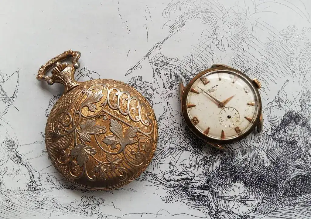

Incluyo otra imagen de la parte trasera de este FDA (probablemente 70s) junto a un Longines de los 50s con esfera muy dañada, que alguna vez volverá a la vida. Aún no lo sé.
