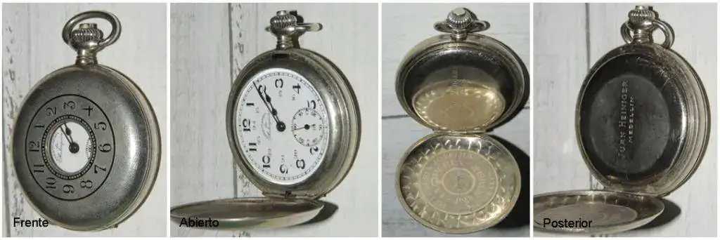

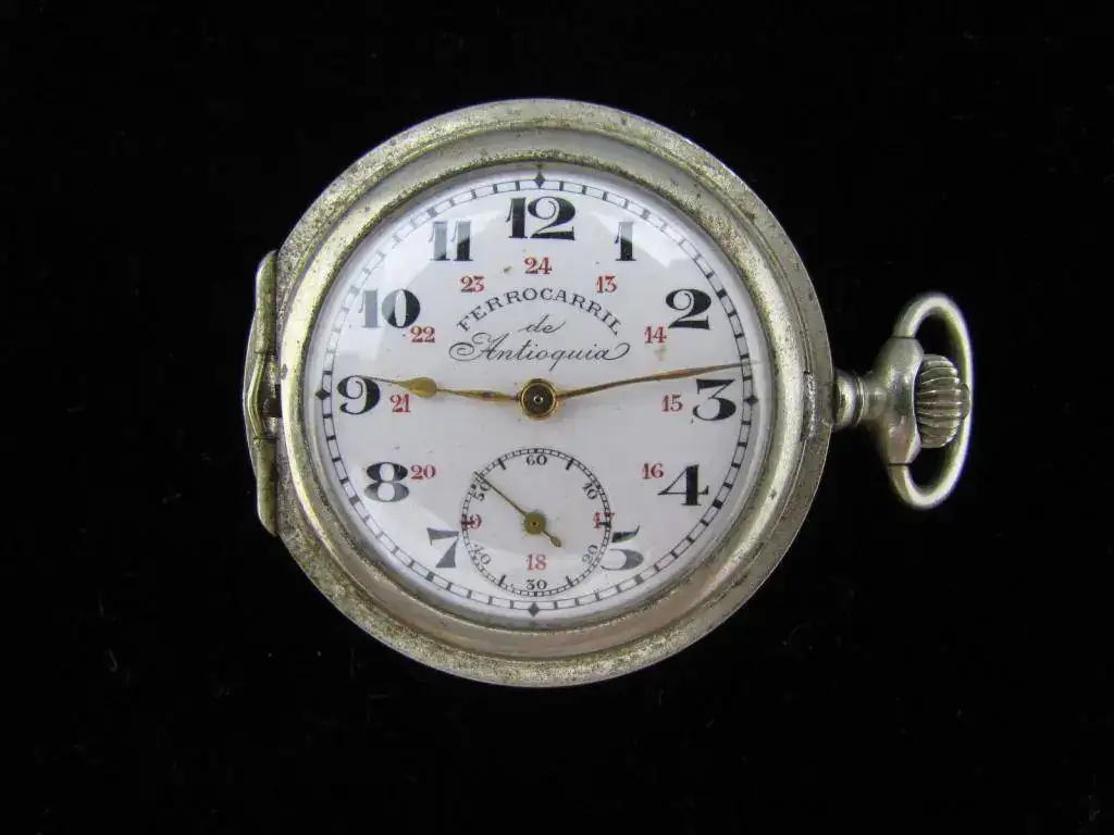

Hola quien me puede ayudar con la historia del reloj Ferrocarril de Antioquia (Moeris), muy conocidos en la región de Antioquia, quiero recuperar su conocimiento. Gracias
Hola Peche, Bienvenido, el sitio para tu hilo es aqui y aqui es donde encontraras mucha información sobre estos relojes, usa el buscador hay muchas hilos sobre el particular. Un saludo.
Mira estos ejemplos ;

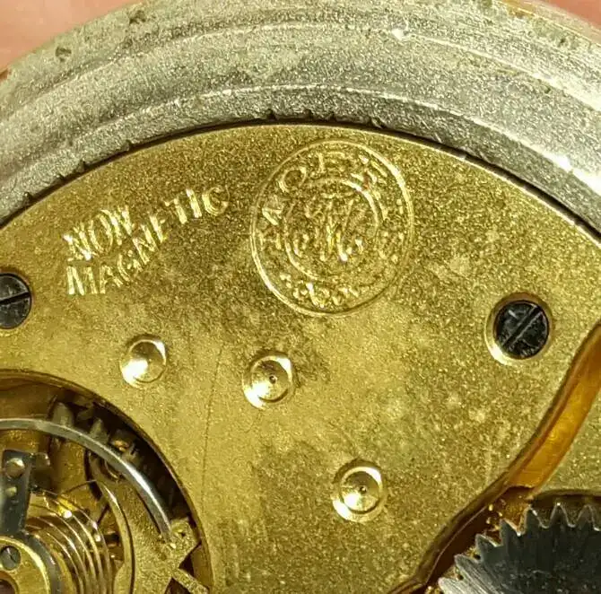

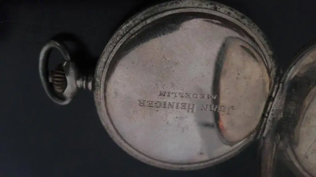

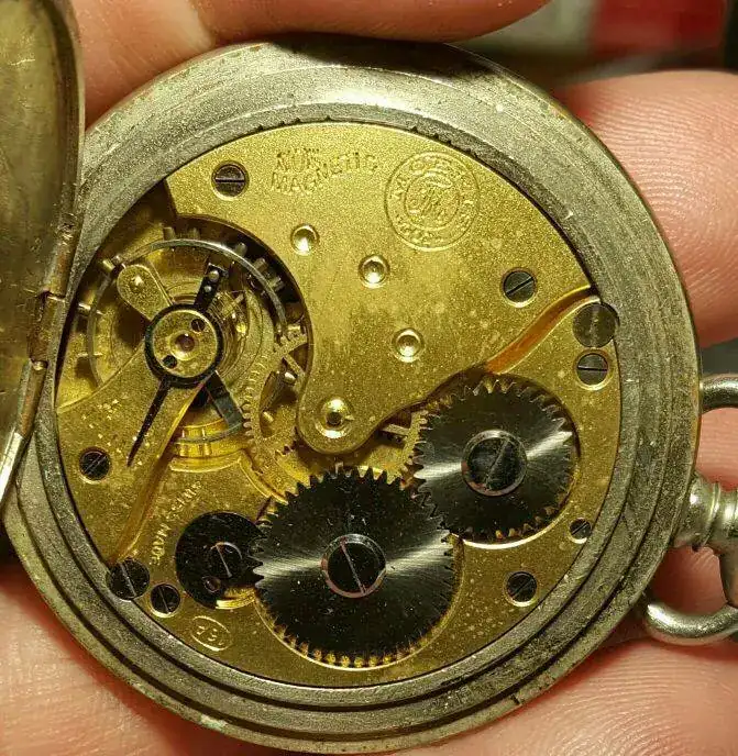

Amigo hermoso reloj, yo tambien tengo uno de esos, y ando enm busca de información. mi reloj esta incompletoeFront.webpmachinezoom.webp
Hj4qnm, mejor hubiera sido en un hilo propio. Sube una mejor foto de la máquina, especialmente del símbolo que hay a la derecha, hazlo con otras perspectivas.

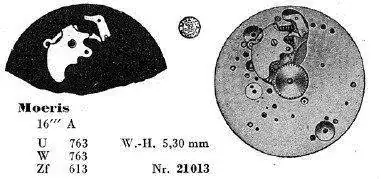

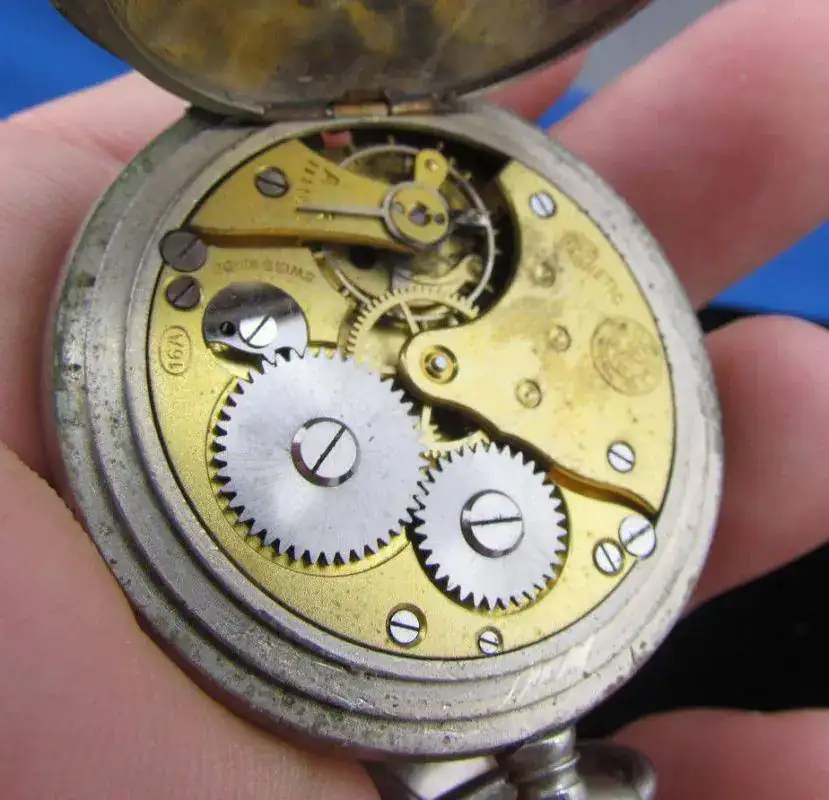

El calibre del reloj del forero Hj4qnm al parecer poco interesado en aportar mas imágenes, es un MOERIS 16A
Este sería el logo que he solicitado ver con mayor claridad.

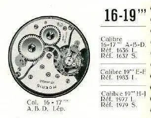

y este el calibre.
https://uhrforum.de/threads/union-horlogere-mit-moeris-kaliber.117126/
Como lo entiendo A, B y D son diferentes a la altura, 5,2 mm, 4,15 mm y 3,45 mm. Dicho por el forero que interviene en este foro extranjero.

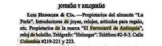

" El Ferrocarril de Antioquia" fue una marca de relojes, difícil entender si efectivamente usado por los ferrocarriles o no.

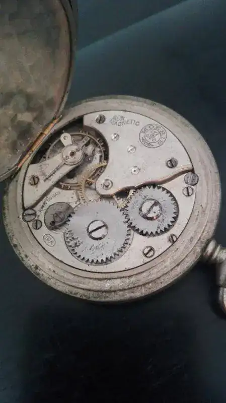

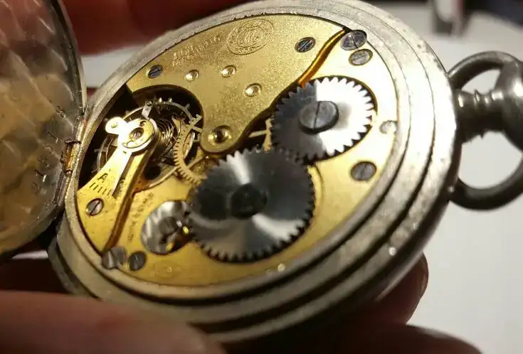

Disculpa la demora.
queda confirmado el fabricante de la máquina y la referencia que le dieron, seguramente 16'''.
Disfrútalo.

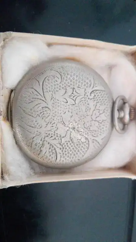

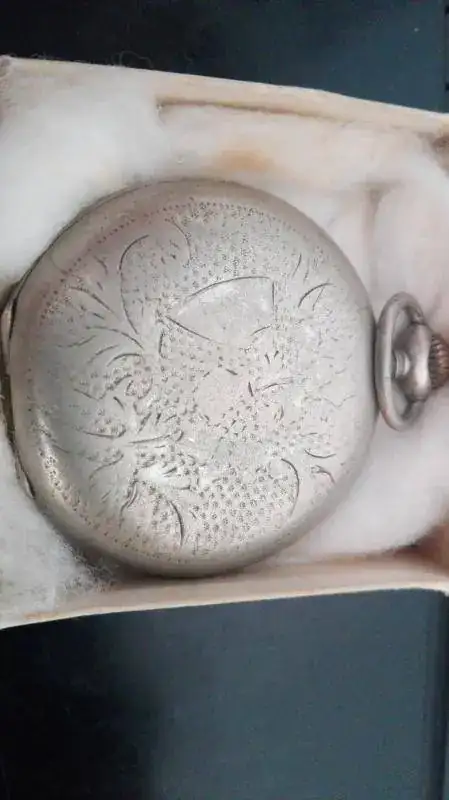

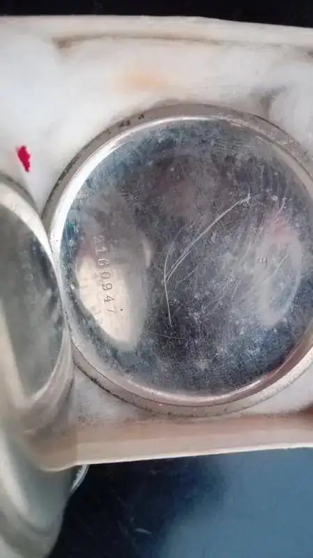

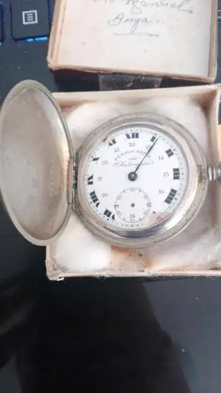

buenos días, yo tambien soy una novata y ando en búsqueda de alguien quien me pudiera colaborar con información sobre el reloj que me acabo de heredar mi padre pero era de mi bisabuelo. Cuantos años tiene y quien los restaura.
IMG_20171006_090153.webpIMG_20171006_090357.webpIMG_20171006_090428.webpIMG_20171006_090513.webpIMG_20171006_093918.webp
    17,6 KB · Visitas: 171
Hola Angie, primero felicitarte porque tienes un autentico reloj de los Ferrocarriles de Antioquia, lo cual no es frecuente.
Su máquina Moeris es de excelente calidad, la tuya quiere un repaso, pero deberás buscar un relojero de la vieja escuela que sin duda te restaurara el reloj.
