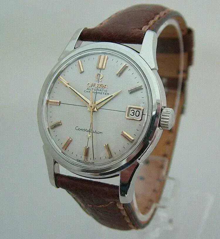

Andaba yo con la intención de comprar un reloj de acero "de vestir", de cierta calidad y con el factor primario de que visualmente estuviese "impecable" para cumplir con su función.
Al principio, el candidato más fuerte fue el Rolex Datejust ref. 1601 y relojes visualmente similares pero, la verdad, cuando más ahondaba en el asunto, menos me convencía la cosa por precio, recambios, etc. Así que al final lo que ha caído ha sido un Omega Constellation de 34mm restaurado, de entorno a 1962.
Supongo que a los buenos conocedores de la materia que tenemos por el foro de "vintages" el reloj no les dirá "ni fú ni fá" (o incluso puede que les cause ardor de estómago ::bash::) ya que, obviamente, no pasará por sus filtros de buen coleccionista, pero creo que cumplirá con la función que yo le he asignado a un precio que me pareció (suficientemente) aceptable, que no barato.
Veámoslo, a ver qué os parece (fotos del vendedor, no tengo ni material ni manos para mejorarlo):
A ojo desnudo, la apariencia visual es muy correcta, y el vendedor asocia el número del calibre a 1960, lo que es razonablemente posible dado que un reloj similar aparece en el catálogo inglés de Omega de 1962.
Los "patinazos" más evidentes (en fotos macro), hasta donde yo he podido averiguar, son los siguientes:
  • No tengo claro que a esa esfera le corresponda la cruz ("cross-hair").
  • La tipografía no es del todo correcta (de nuevo, "da el pego" a ojo desnudo, pero, especialmente se notan las "aes", que acaban en punta o casi, en lugar de ser planas).
  • Los índices han perdido los insertos de ónix, lo que es una verdadera pena, pero lo prefiero a que los hayan (mal) pintado de negro.

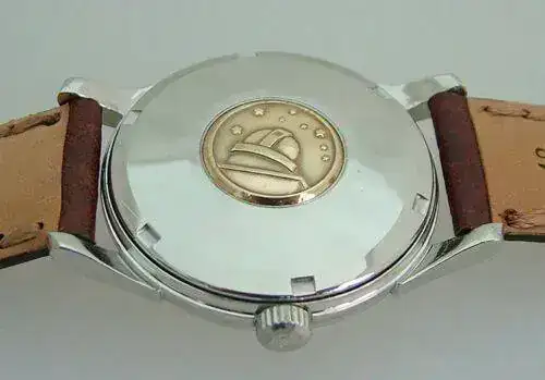

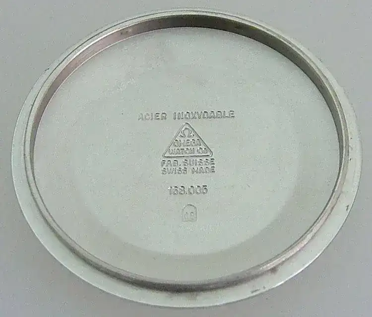

  • Probablemente, el mayor defecto sea el de la tapa: marcada 168.005 no corresponde, que yo sepa, a esa caja que, para esa referencia, debería ser la "patas de perro" (asas angulosas) que suele asociarse a los "pie-pan" de la época. No parece que suponga un problema funcional, ya que la tapa parece ser, por lo demás, idéntica, pero ¿alguien conoce la referencia exacta que le correspondería realmente?

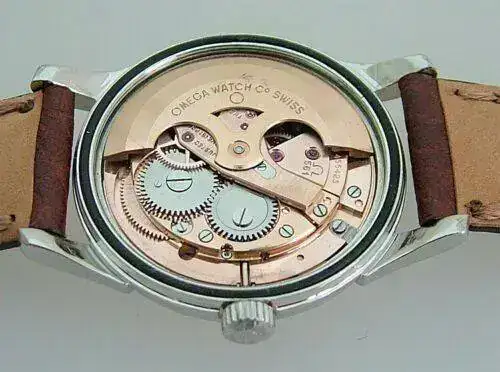

Calibre, corona, cristal, estado de pulido, me parecen razonables... ¿alguien me ayuda a ver cosas que se me hayan pasado por alto? Y otra pregunta: ¿alguien sabe qué brazaletes y, sobre todo, end-links, se "llevan bien" con esa caja?

Como reloj de colección, no tengo (ya me gustaría) , los conocimientos necesarios para catalogarlo, como aficionado principiante me gusta y estoy seguro de que lo disfrutarás.
A mí un reloj que lleve en su interior una 561 lo que me produce en el estómago no es ardor, sino avidez :dribble: Un calibre excelente y rebonito :clap:
Todo lo demás que comentas, una vez que lo has tenido en cuenta y sopesado, no le impide como bien dices cumplir con la función que le tienes reservada. Si la tapa encaja bien, yo no le echaría más cuenta ya que también cumple su función... Entre eso y lo bien conservado que está el relieve del observatorio, mi consejo es que no te compliques la vida y lo disfrutes tal cual :Cheers:
El calibre marchará de maravilla y, supuesto que no lo hiciera, lo hará tras la revisión de un relojero de los de toda la vida :yes:
Esa caja con esas asas y ese calibre, debería llevar la referencia 14381.
La corona no es correcta, debe llevar la decagonal.
El reloj luce bonito y su calibre es estupendo, así que, si no eres coleccionista ni purista, disfrutarás con ilusión de tu Omega.
No buscando originalidad 100%, el reloj está estupendo.
