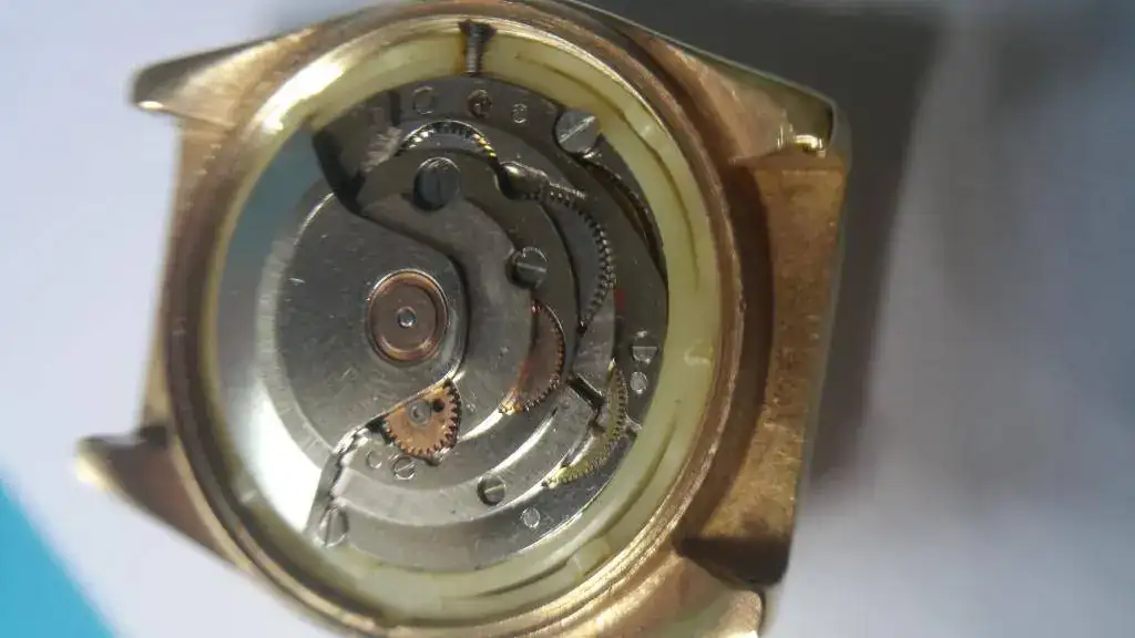

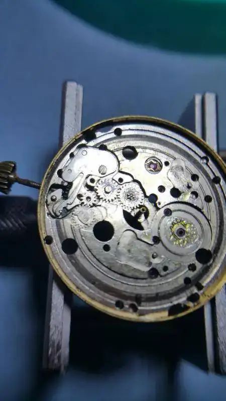

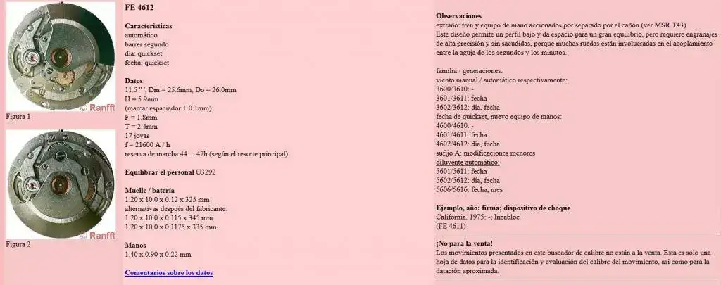

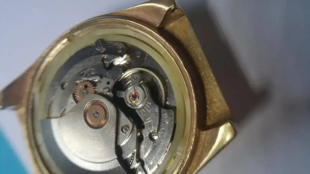

Buenos días a todos compañeros, ya que tengo unos cuantos días libres, me puse a revisar un calibre que tengo de un lote que compré hace unos meses, donde habian otros calibres que necesitaba de sus fornituras, este en concreto ni me interesó pero como después de reparar el Cauny no tenia nada a la vista, me puse a ello.
Cuestión es un Mirandi automático con un calibre FE 4612, me prometí que si conseguia que funcionase, haría algo con él ya que estaba hecho polvo, dial, caja y calibre.

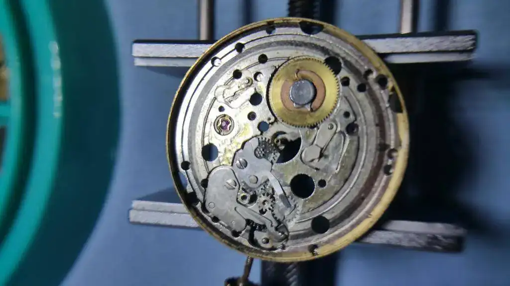

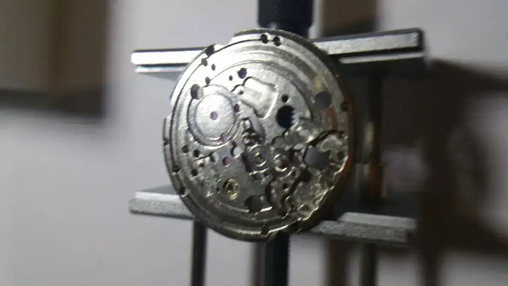

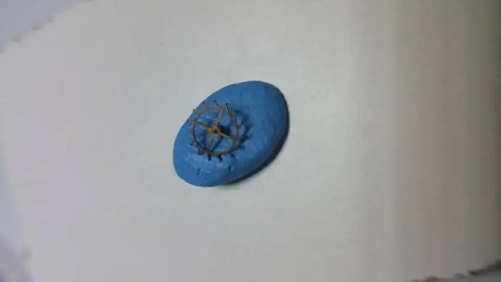

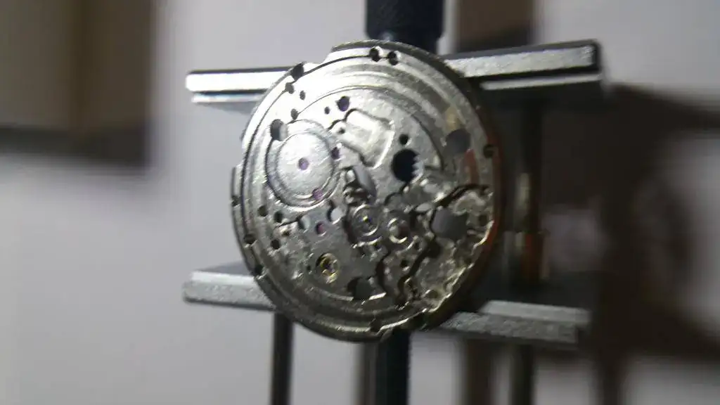

Tenía mucha suciedad, exceso de lubricación, después de pasarlo varias veces por ultrasonidos, habían piezas que salían negras, tuve que darle a todas las piezas una por una con un pincel y Sidol para quitarle la mugre y volver a limpiarlas con ultrasonidos.

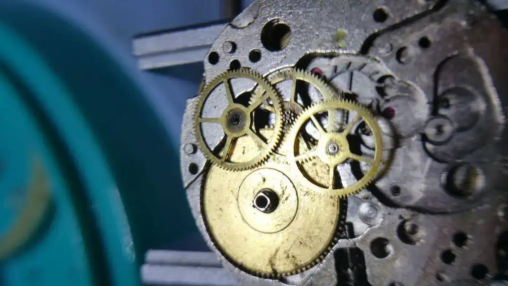

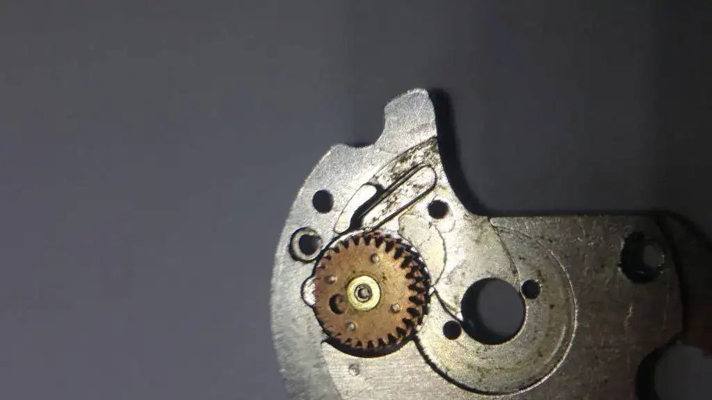

Vamos, es el típico calibre que muchos ni se molestarían en revisarlo.
Después de conseguir que funcionase y bastante bien, cosa que no me lo creía, relativamente complejo y con 5 muelles (no voló ninguno).

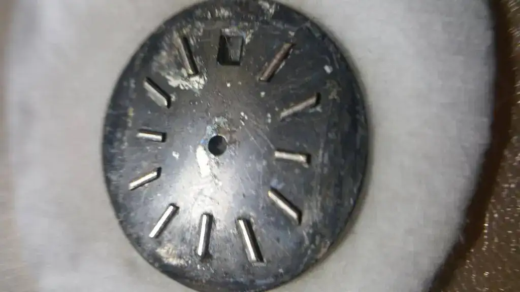

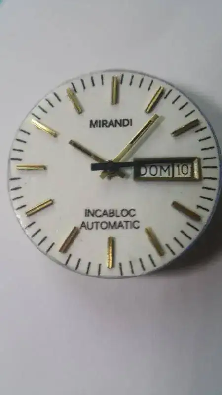

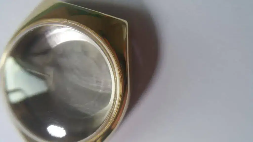

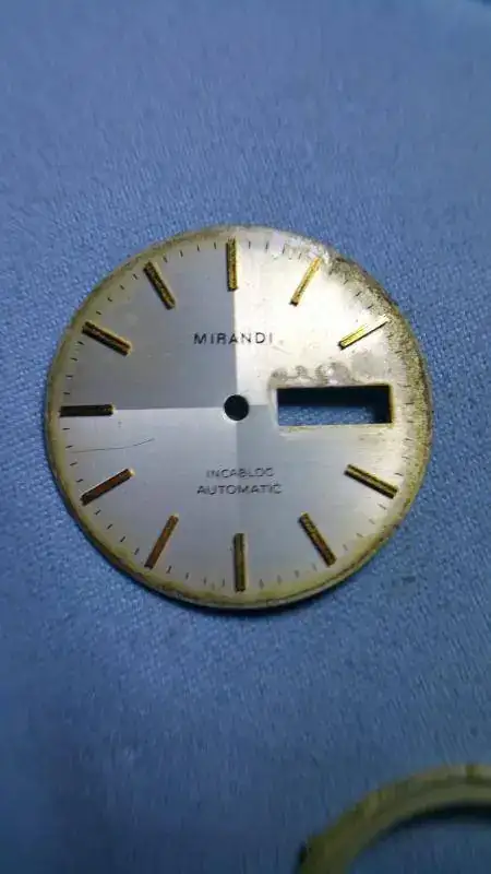

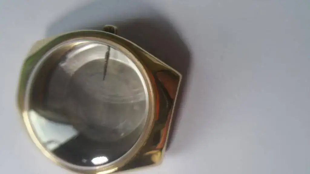

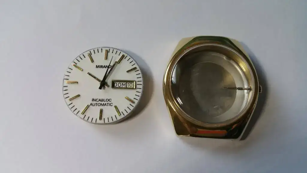

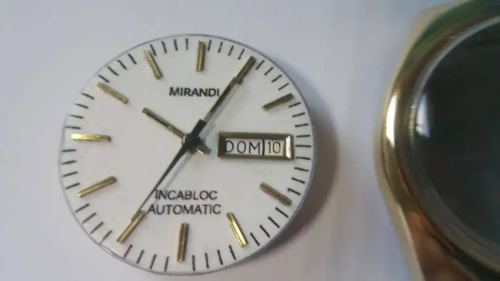

Terminada la revisión del calibre me puse con la esfera y pulir la caja.
Así es como me llegó y sin el marco del fechador, tuve que cogerlo de otro calibre que le fuera bien.
El desgaste/mugre del margen me daría igual en un momento dado pero la raya entre las 8 y 9 y sobretodo el pegamento del marco del fechador, esto si que me dolía, joder, no lo pegarán por detrás y así no pasa el pegamento.

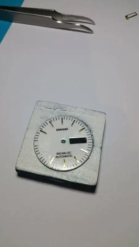

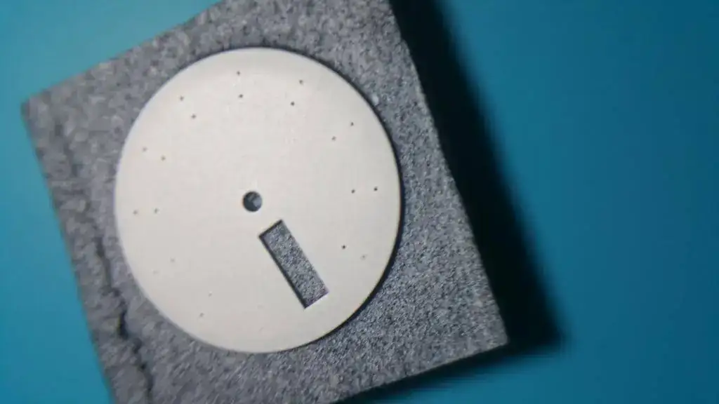

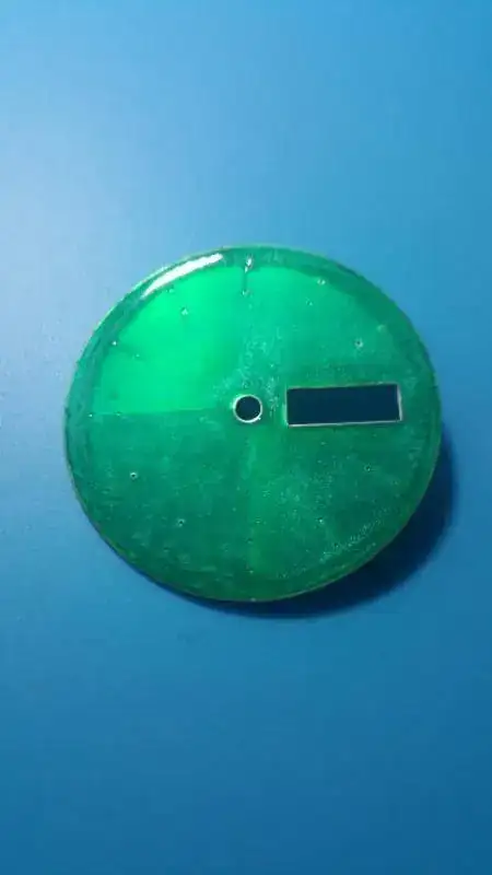

Como no tiene ningún valor sintimental y menos económico, me puse ha experimentar con él,con el afán de aprender sobre diales.

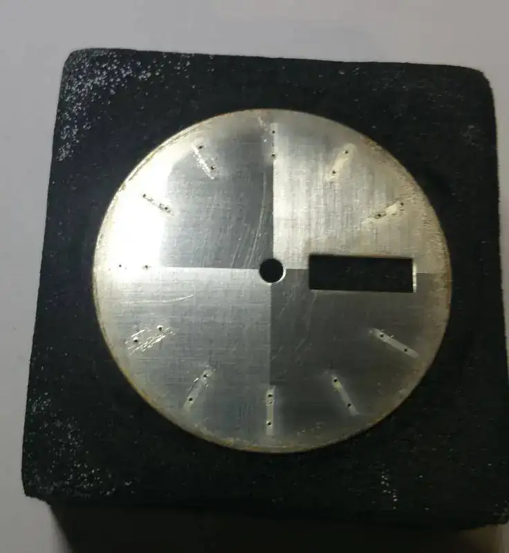

Lo dejé virginio.

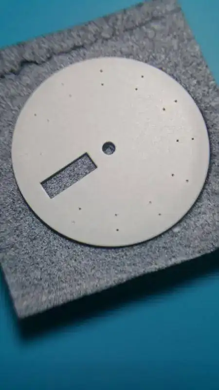

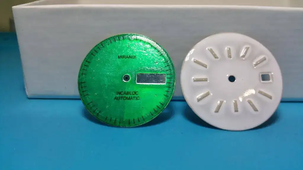

Empezé ha experimentar, aunque no quedo perfecto, bien porque no estaba bien diluida la pintura, por falta de experiencia y por no haberlo hecho con aerógrafo (quedaría mucho mejor pero no tengo).
¡¡¡¡ Partimos de la base que si es un dial de calidad o con valor sentimental o muy complejo, pagás a un profesional, que para eso están y también tienen que vivir. !!!!

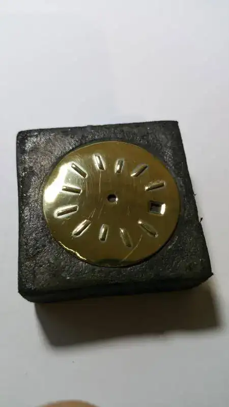

El blanco era este.
Aunque al pulirlo para quitarle las rayas y marcas que tenía redondeé los índices, van soldados.
Lo limpié de nuevo.

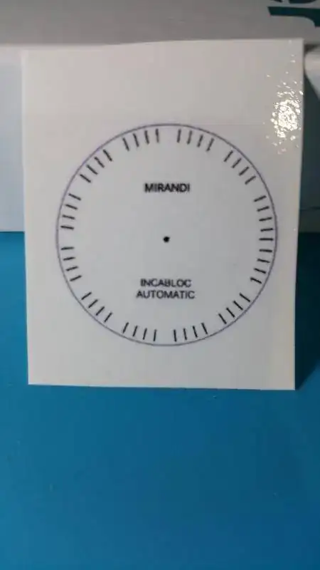

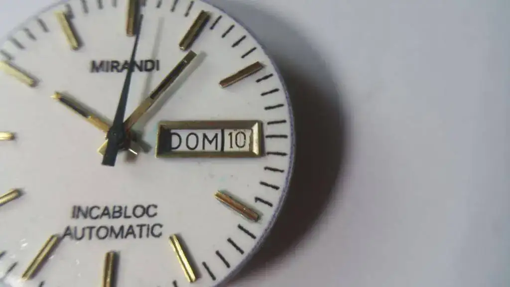

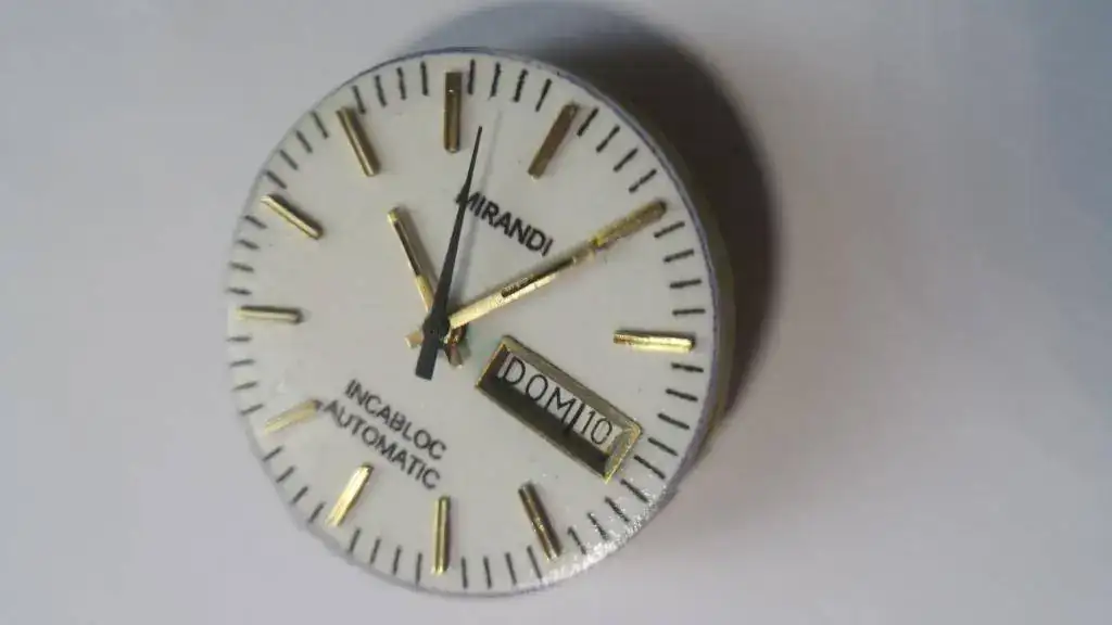

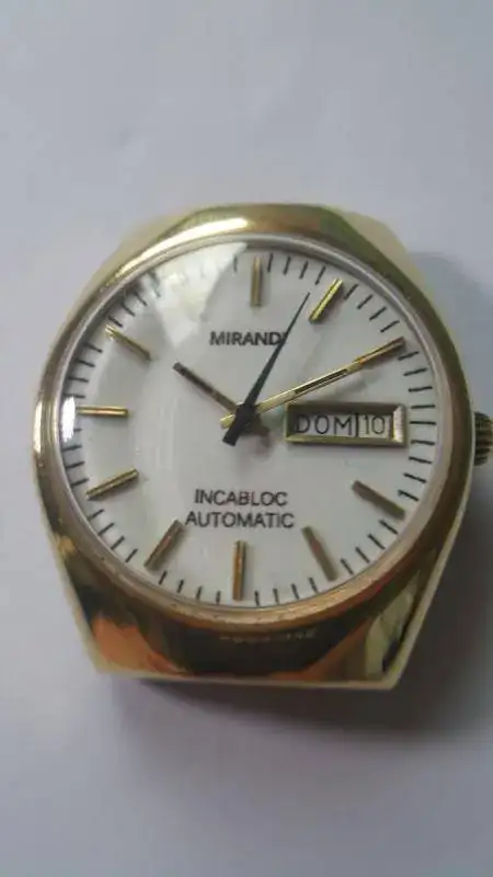

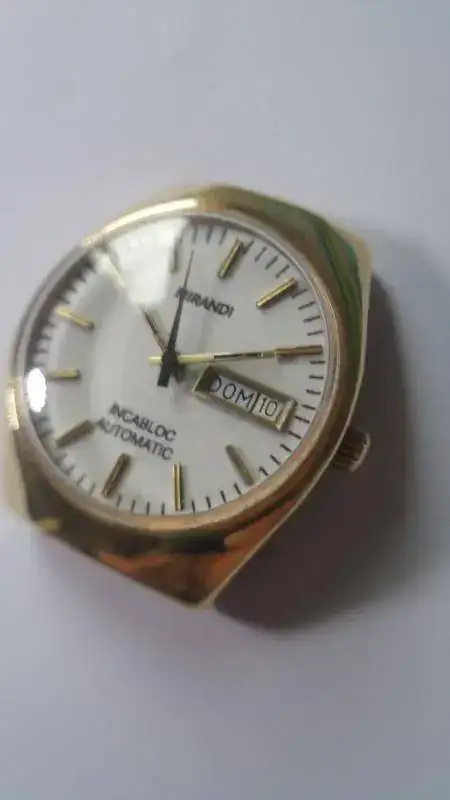

Con calca virgen transparente, aunque no me llega a convencer, por falta de resolución, tipo de papel, mejor si es una impresora láser.
La resolución se puede mejorar sin problemas, probaré otro tipos de calca, aunque he visto trabajos con está marca y son muy bueno, seré yo o mi impresora Brother, esta es de la marca Decal transparente injet, comprada en tienda de modelismo y intentaré imprimir en láser.
He estado mirando tutoriales de pinturas y rotuladores para cerámica, que se pueden borrar sin problemas antes de hornear, 30 o 40 minitos a 160º, que cualquier horno doméstico vale, videos de calcas y trasnferencias, de rotuladores permenentes para metales, etc.....
Esto es hacer pruebas y más pruebas.

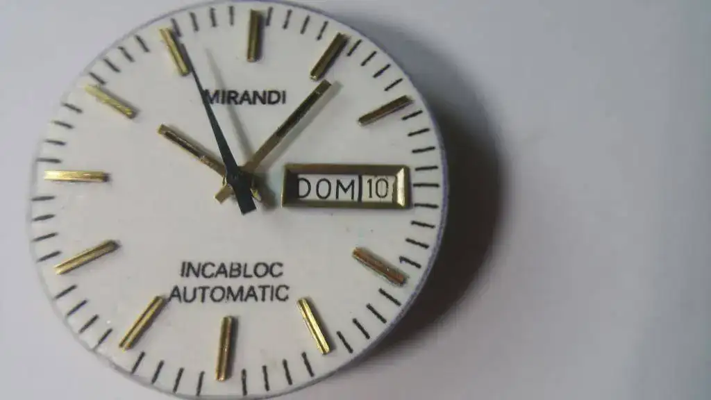

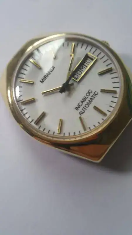

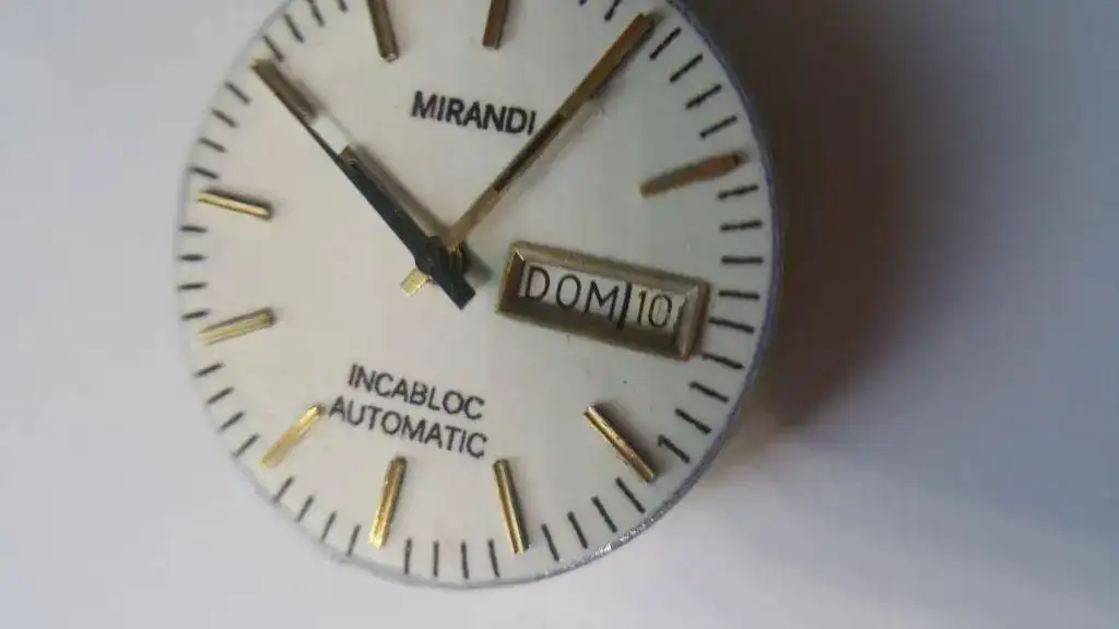

Después de dejar que se seque la tinta (24 horas) y darle varias capas de barniz.
Algunos índices no han quedado centrados pero la solución es sencilla para centralos, todo lo hago con Photoshop.
Las grafías de abajo también han quedado muy bajas.

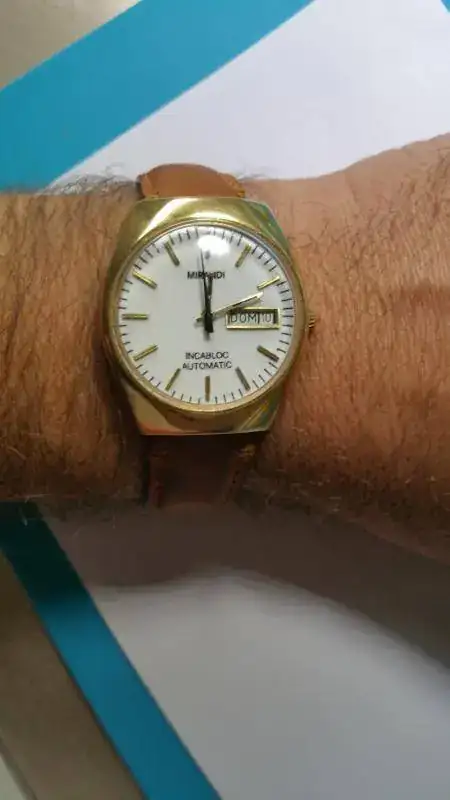

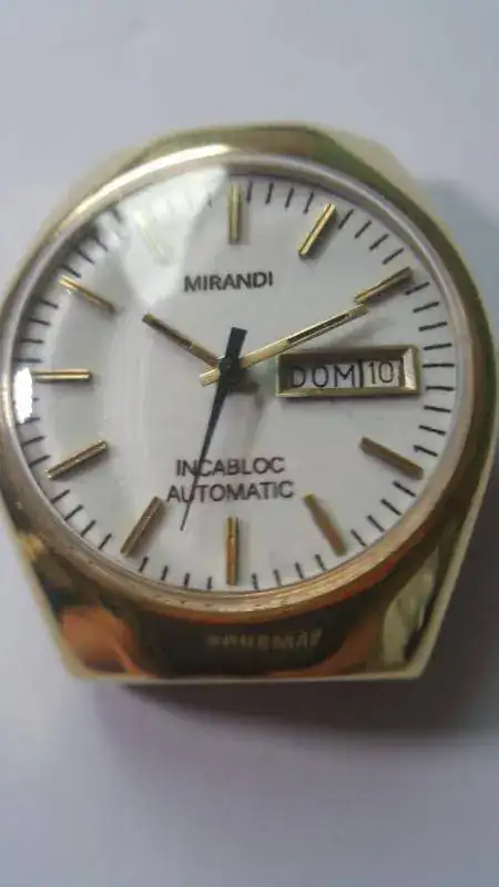

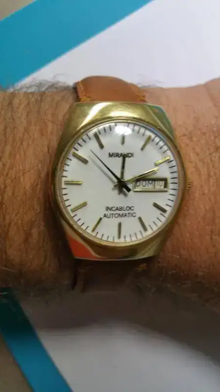

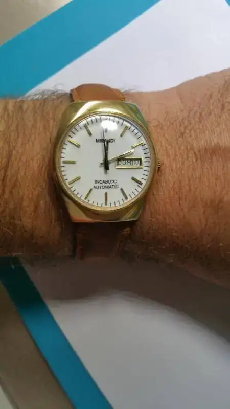

Espero que os haya gustado, gracias por llegar hasta aquí y un abrazo a todos.

Pues te ha quedado muy resultón!, ya te atreves incluso con las esferas, lo mas difícil! :clap::clap:
en muñeca muy vistoso. Pedazo de curro te has dado. Saludos.
Me parece un resultado excelente.
Gracias por mostrarlo.
Algunos sois la recaña de apañaos eh!! No dejo de sorprenderme. :clap:
Ver el archivos adjunto 515047
:worshippy::worshippy::worshippy:
Genial tomyyo, en vez de photoshop, te recomiendo corel o ilustrator que trabajas con vectoriales y medidas exactas.
Muy buen resultado. La resolución y el cambio de color al barnizar son los eternos problemas. Felicidades por el resultado
Felicidades por el hilo, eres un artista compañero, yo sería incapaz de dejar así una esfera ni fotochop, ni con fotochap, eso si que se escapa a mi paciencia y habilidades. Te ha quedado de dulce. :clap:
Qué malo es el ocio... Es broma, te ha quedado muy chulo, un buen trabajillo. :clap:
Felicidades por el resultado y el alarde de destreza...:ok:: me ha sorprendido mucho la reparación de la esfera.:clap:
Buen y didáctico hilo donde nos muestras la resurrección del reloj.
Gran trabajo, gracias por compartir tu experiencia.
Un abrazo
Tiembla Danafi, tomyyo está aquí...
Menuda currada :clap: he de decirte respecto al centrado de los índices, que todos hemos visto trabajos de profesionales no mejor centrados.......:ok::
Vaya curro! :clap: :clap: :clap:
