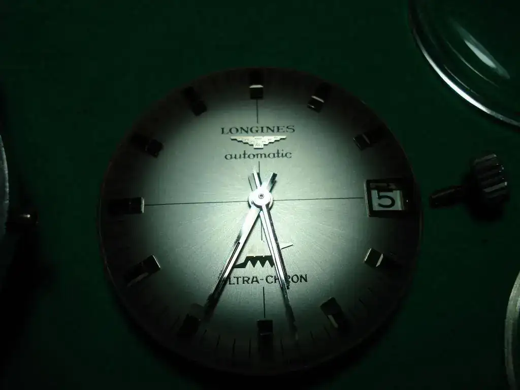

Yo voy a ampliar la información presentando el que ya habéis visto en el rectificado del diario. Sí, ya dije que me retiraba de la caza, pero vi "esto"- se me pegaron los ojos a la pantalla, y pospuse la veda....:whist::... Seguro que lo entendéis... Ya sí que sí que me retiro...::cry:::innocent:

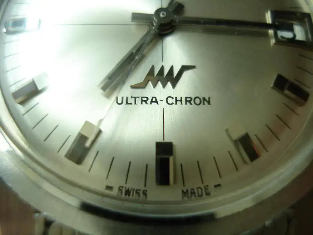

El Longines Ultra-Chron se introdujo en 1967 para conmemorar el 100 aniversario de la compañía fundada en 1867. Longines pasó a producir varias variaciones del Ultra-Chron, que incluyen diferentes formas de caja, entre 1967 y 1975.
Los relojes de ritmo alto fueron diseñados para proporcionar una mayor consistencia de velocidad en diferentes posiciones y ser más isócronos. Varias compañías produjeron tales relojes, aunque se dice que Girard-Perregaux fue el primero en sacarlos al mercado en 1965 (exhibido en la feria de Basilea de 1966), con Longines siendo el segundo en 1967. La mayoría de los relojes de alto ritmo oscilan a 36,000vph, aunque 28,800vph también se consideraba una tasa alta en ese momento. Para lograr una mayor velocidad, se usaron 21 dientes en la rueda de escape en lugar de los 15 habituales. El resorte principal también era más grueso y más grande para proporcionar la potencia adecuada. Los primeros relojes de GP tenían una reserva de potencia relativamente corta y muchos consideran que Longines fue la primera compañía en lanzar un reloj de alta velocidad práctico.
Se utilizaron varios movimientos en Ultra-Chron en los nueve años de producción. Estos incluyen el Cal. 430 (segundos centrales), Cal. 431 (segundos centrales con fecha), Cal. 432 (horas y minutos solamente), Cal. 433 (solo fecha) y algunos movimientos de viento manuales interesantes que incluyeron una segunda mano de piratería que se detendría cuando alcanzara la marca 12 (Cal. 6952 con fecha y Cal. 6972 con fecha y día). El último Cal. Los modelos 6651 y Cal 6652 vencieron a una velocidad más lenta de 28.800vph, pero también tenían "Ultra-Chron" en la esfera.
La publicidad de Longines del período abundó "El reloj más exacto del mundo. Garantizado preciso dentro de un minuto al mes ". Eso se traduce en una precisión de más de 2 segundos por día. Solo un puñado de estos relojes fueron lanzados con la certificación de cronómetro COSC, pero los relojes no certificados se desempeñaron bien dentro de las especificaciones de COSC.

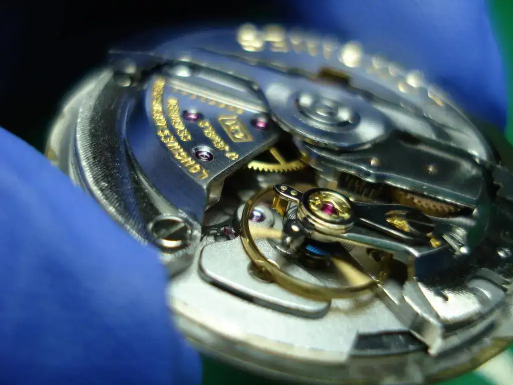

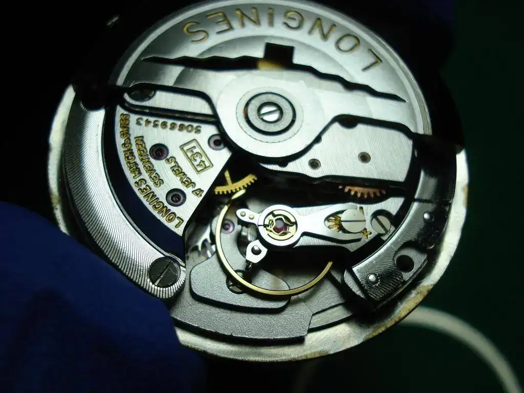

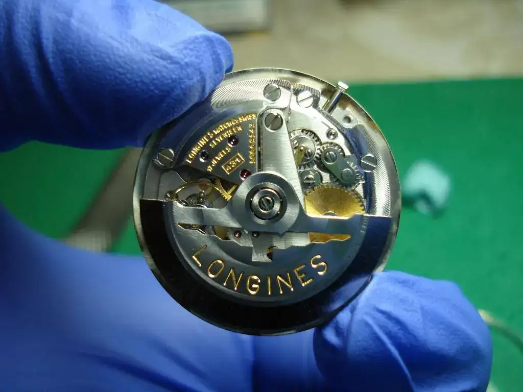

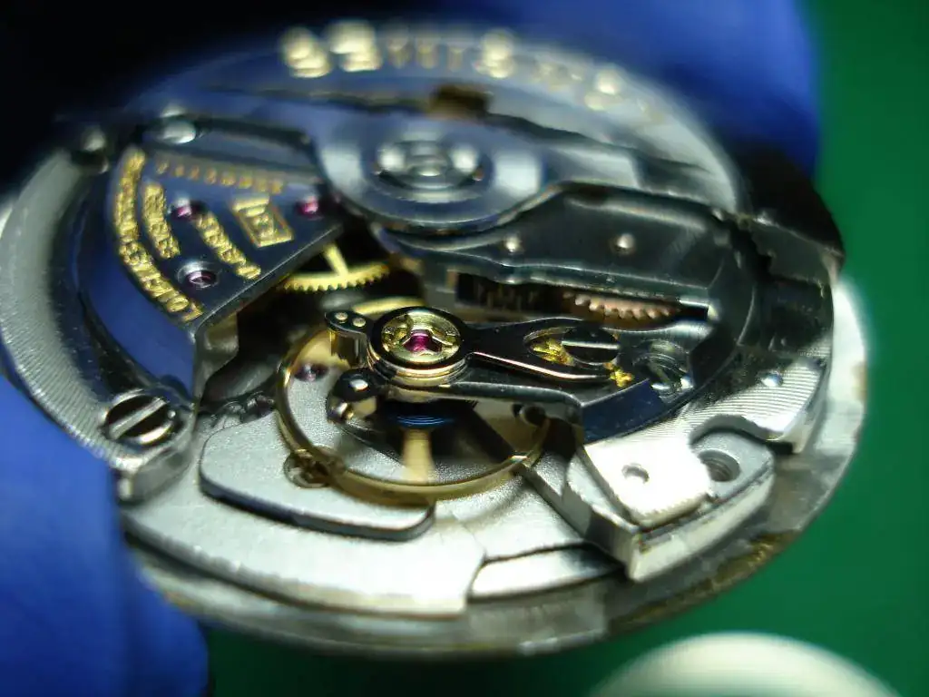

El rotor del automático bidireccional central está montado en cojinetes de bolas y tiene un perímetro pesado de carburo de tungsteno. El centro del rotor está grabado a hueco con el símbolo de reloj de arena volante de Longines y actúa como un amortiguador. La reserva de marcha es de 42 horas. El escape cuenta con un volante glucidur sin tornillos, de tres radios con un amortiguador KIF-ultraflex, regulación fina mediante un tornillo excéntrico y una espiral Nivarox, no magnética, autocompensante. El movimiento fue realizado internamente por Longines, pero utilizó el escape de anclaje suizo Clinergic-21, llamado así debido a los 21 dientes de la rueda de escape de acero. La cuarta rueda tiene 100 dientes y un piñón con 7 hojas. De segundos indirecto. El escape de alto latido está lubricado en seco con bisulfuro de molibdeno.
La rueda de escape:
y una normal:
Os pongo este escape, que no tiene nada que ver, pero es una pasada: de Ulysse Nardin

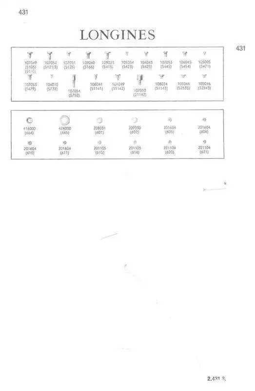

En este enlace se ve un despiece y buenas explicaciones sobre las particularidades de este 431:

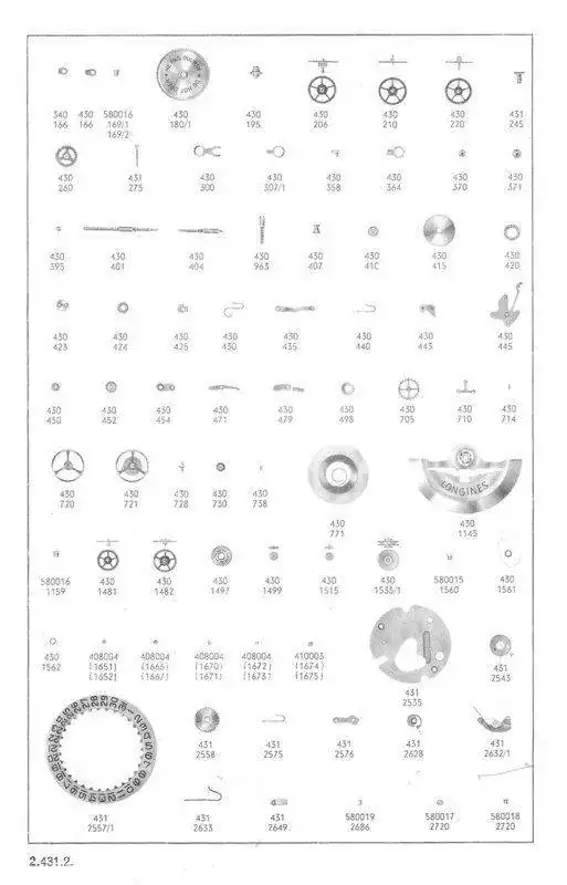

[TABLE="width: 100%"]
[TR="bgcolor: #F8C8C8"]
[TD="width: 250"]
Fig. 1 Fig. 2 Fig. 3 Fig. 4
[/TD]
[TD="bgcolor: #FFD2D2"][SIZE=+1]Longines 431[/SIZE]
Características barrido
automático
segunda
fecha: establecido al cambiar 22: 30-24h
Datos
11.5 '' ', Dm = 25.6mm, Do = 26mm
H = 4.9mm
(rodamiento de bolas +
0.1mm)F = 1.7mm
T = 2.0mm
17 / 25 joyas
f = 36000 A / h
reserva de energía 40h
Equilibrar personal U3308
Vástago W3253
Manos
1.50 x 0.90 x 0.21mm
Comentarios sobre los datos[/TD]
[TD="width: 40%"]Observaciones
1967-
familia / generaciones:
36000 A / h, regulador excenter:
430: barrer segundo
431: barrer segundo, fecha
432: no segundo
433: no segundo, fecha
28800 A / h, regulador micrométrico:
6641: barrer segundo, 25 joyas
6642: segundo barrido, 17 joyas
6651: segundo barrido, fecha, 25 joyas
6652: segundo barrido, fecha, 17 joyas
Ejemplo, año: firma; dispositivo de choque
1-3) 1970: 50190196, Longines, Longines Watch Co, Swiss, 17 Jewels; Kif-Ultraflex
4) 1970: 50371798, Longines, Longines Watch Co, Suiza, 36'000, ajustadas 4 posiciones y temperatura, 25 joyas; Kif-Ultraflex[/TD]

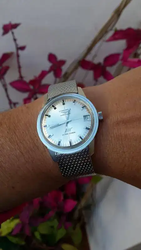

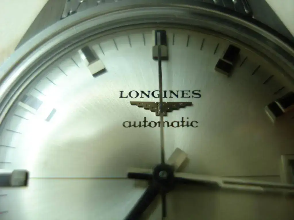

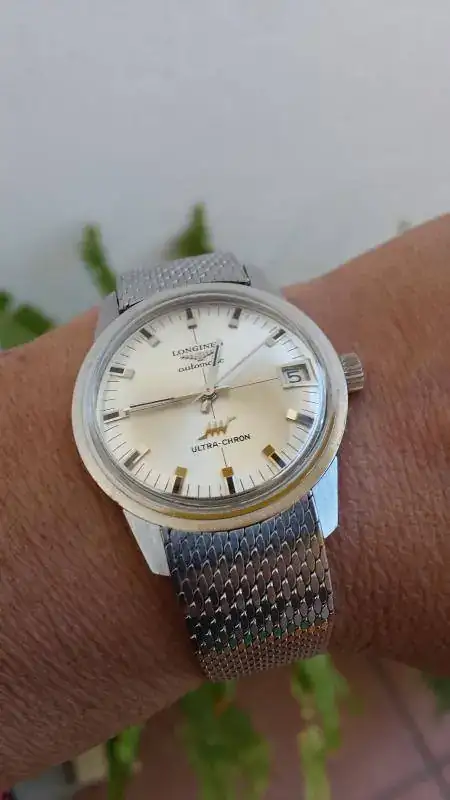

Y aquí está:

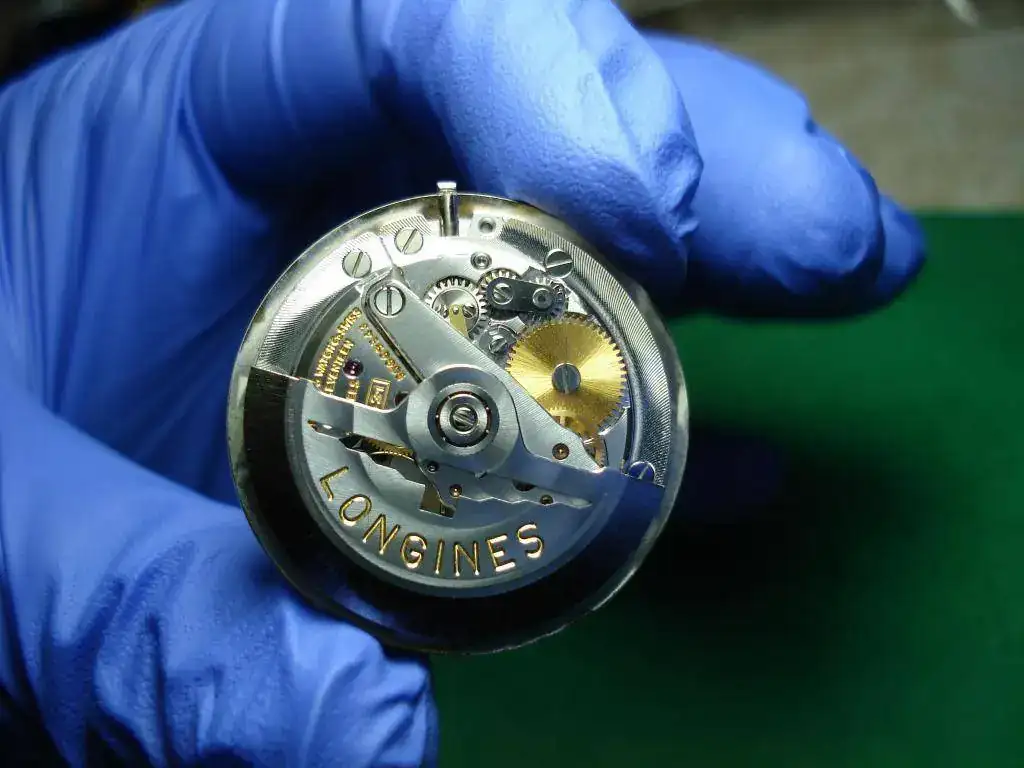

Tripillas.....

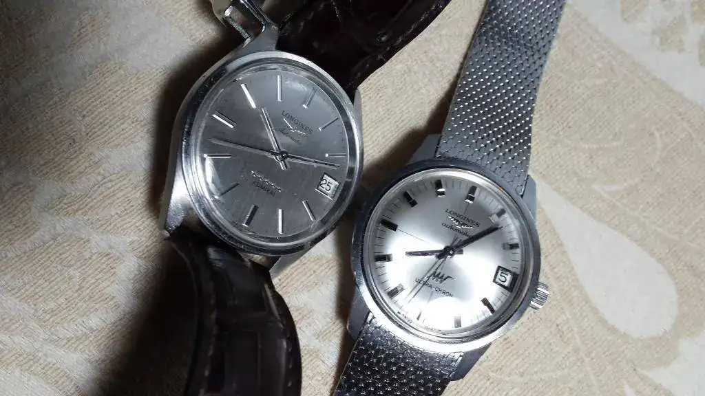

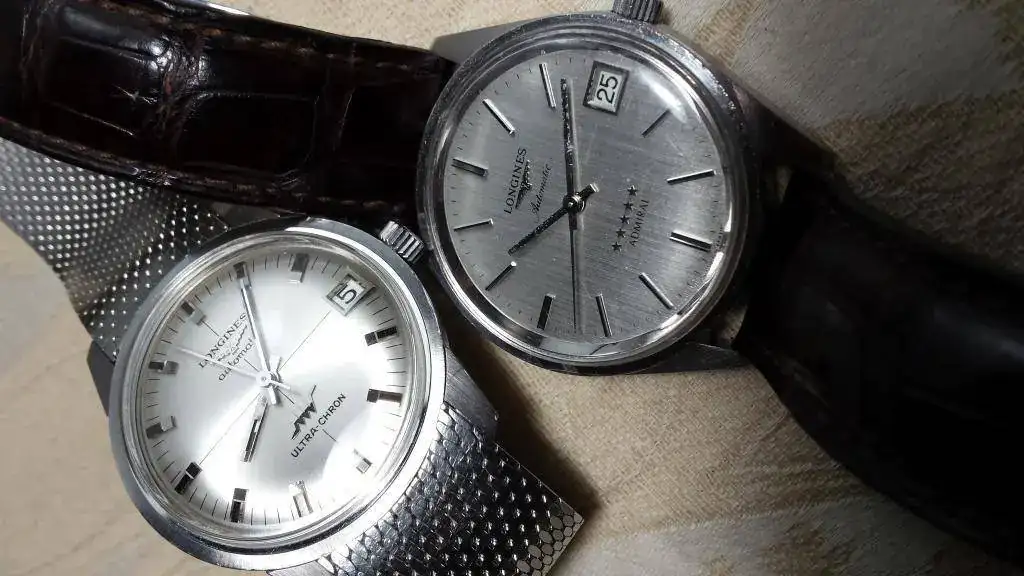

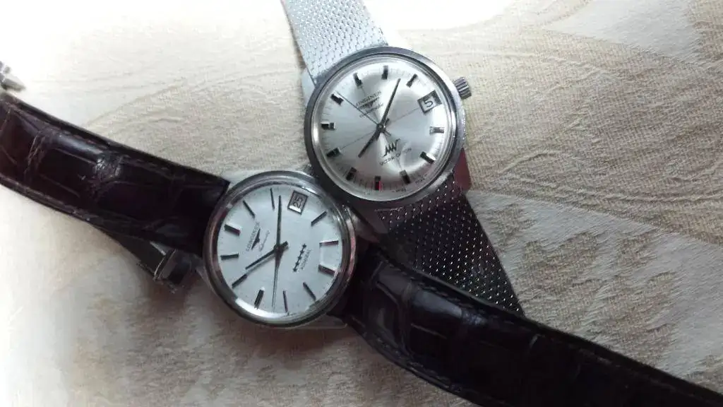

Con su hermano menos acelerado, L6651:

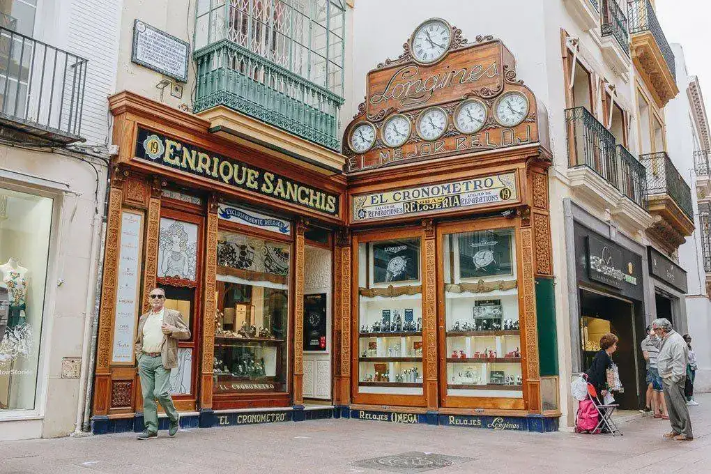

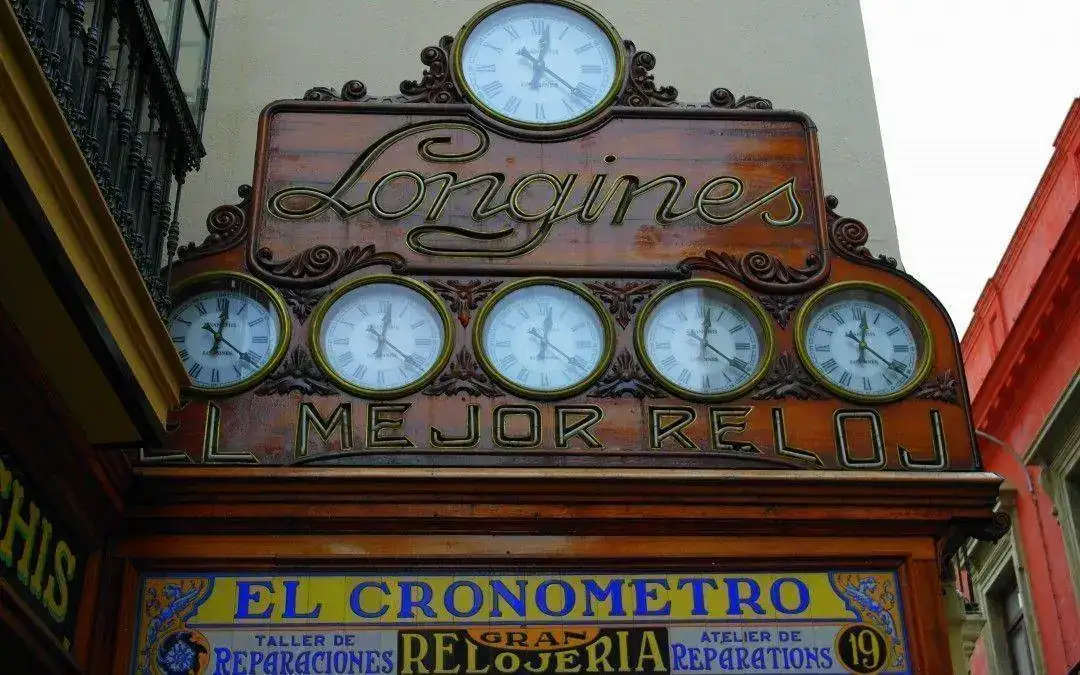

Mire, hasta me he acordado de que en la fachada ponía Longines !!!!
