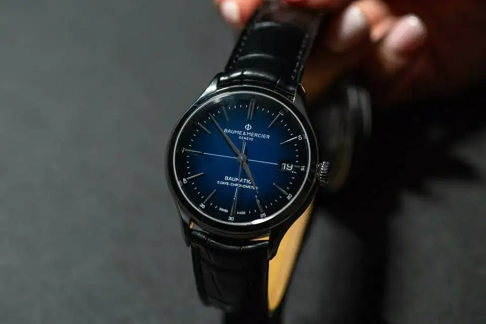

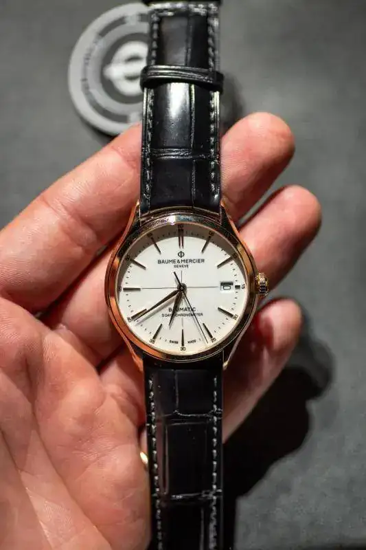

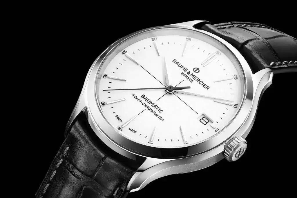

Adjunto algunas fotos de la web, para aquellos que no estén familiarizados con los modelos en cuestión.
