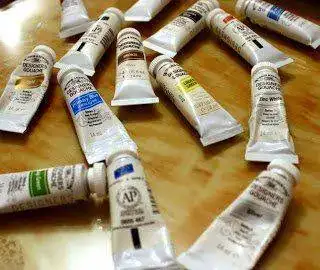

Ya que el baño de carragenina está listo, es hora de preparar los colores que utilizaremos para marmolear el papel. Primero cortamos una tira de cartulina de 2.5 cm de ancho. Sobre el ancho de ésta colocamos una línea de pintura gouache. A esto le llamaremos celemín. En la fotografía de abajo podemos apreciar tres celemines y medio de pintura.
Con ayuda del agitador de vidrio dejamos caer los celemines en los frascos, donde diluiremos la pintura con agua destilada.

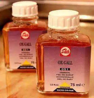

Una vez que hemos diluido los colores, agregamos con un cuenta gotas la hiel de buey. No hay una medida exacta, ya que la hiel de buey necesaria varía según el color y el clima.
El color estará listo cuando se expanda en la superficie del baño de manera consistente al dejar caer una gota. Si el color se cae al fondo del baño, es necesario agregar más hiel de buey.

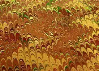

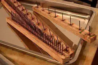

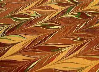

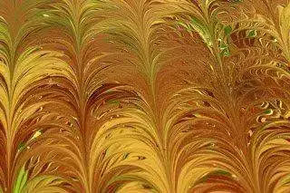

De aquí en adelante todo depende de los patrones y combinaciones que desees realizar. Con ayuda de un gotero, suelta gotas de pintura en la superficie del baño. Si tienes peines para marmoleado, puedes peinar la pintura arrastrando de un lado a otro esta herramienta. Si no cuentas con éstos, puedes utilizar una aguja o realizar un diseño a partir sólo de las gotas de pintura.
A continuación, mostramos distintos tipos de patrones hechos con los mismos colores pero peinados de diferentes maneras.

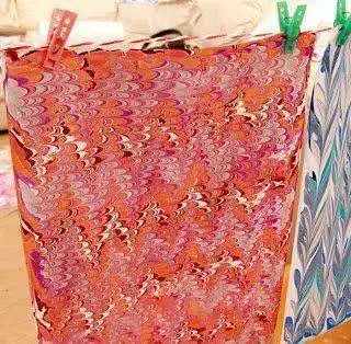

Cuando tengas listo el patrón, posa un papel en la superficie del baño y después recógelo.
Cuelga el papel en la cuerda con ayuda de las pinzas.
Para terminar, rocía el papel con agua (puede ser del grifo) con ayuda de un atomizador para eliminar los excesos. Una vez que el papel esté seco, el proceso de marmoleado habrá concluido.
Materiales y herramientas:
- Agua destilada
- Pinturas gouache (Winsor & Newton)

- Cepillos para marmolear (opcional)
