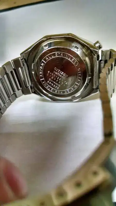

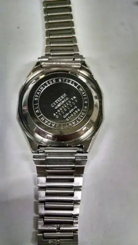

Esta última pieza que muestro, al igual que la primera que dio inicio a estos hilos, es un Citizen Bullhead, al cual corresponde la referencia 67-9356, hecho todo en acero inoxidable y a los cuales en México se les llama “Diablitos”.
La historia de este reloj y como di con el, ya la narre en diverso hilo, por lo cual omito la misma.

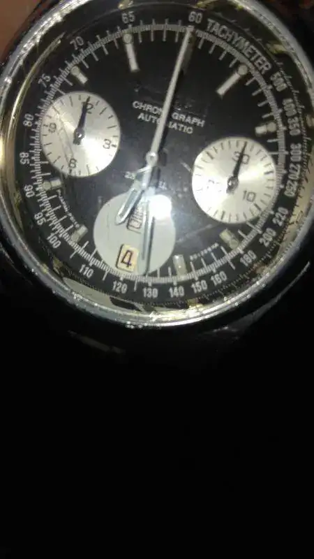

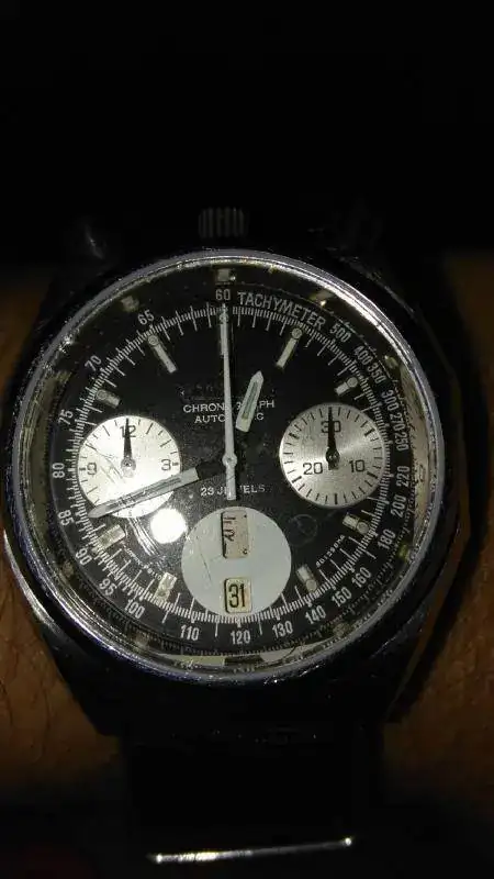

Nuestro compañero de este foro, Josrey, así recibió el reloj.

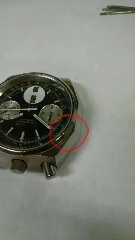

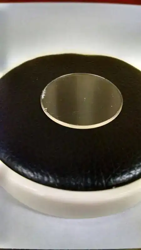

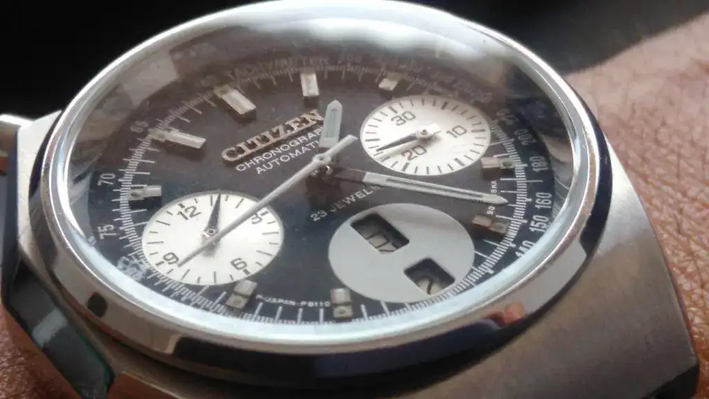

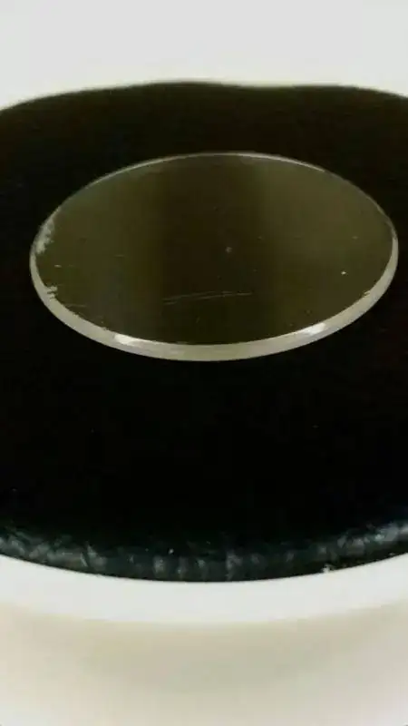

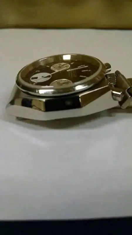

Se le realizo cambio de cristal, ya que el que tenía estaba en muy malas condiciones, demasiado rayado y además tenia un golpe a las diez, que lo había despostillado y lo hacía desmerecer mucho, entre un par de muescas más.

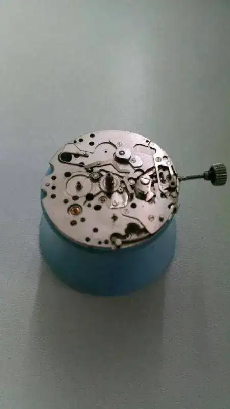

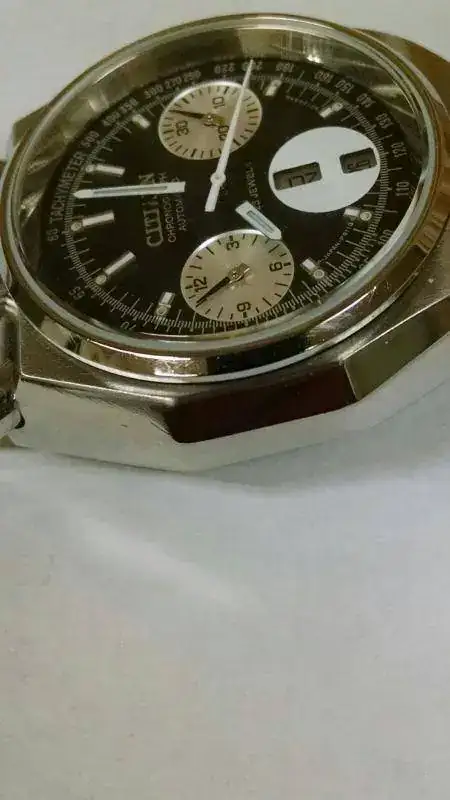

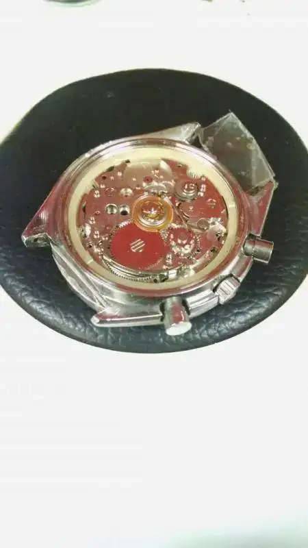

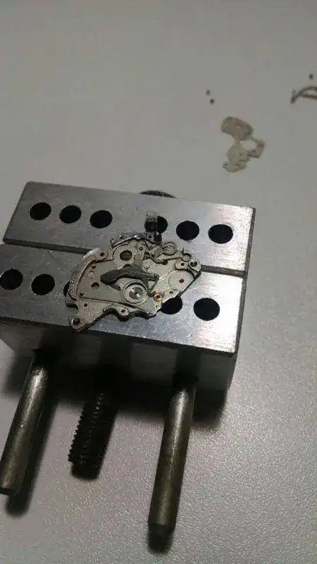

Un levisimo pulido de caja por un golpecito a las diez, el cual sin duda alguna, fue el que ocasiono la muesca o despostilladura en el cristal; además el propio bisel presentaba unos rayones en la parte frontal de igual extensión al rayón que se aprecia en el cristal; colocación de dos muelles del automático; cambio de la placa porque el antichoque también estaba dañado; cambio de rueda de escape, pues la que tenia estaba corta y servicio de mantenimiento general al calibre.

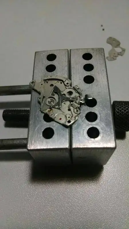

Al automático le faltaba el muelle de la rueda de minutos, el de regreso a cero estaba roto y el antichoque del otro lado estaba doblado.

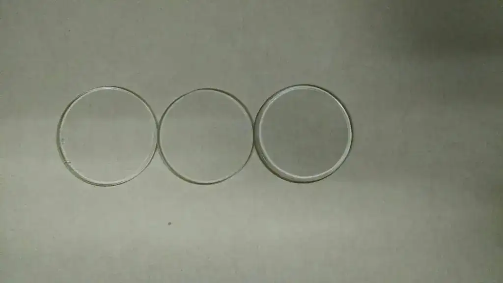

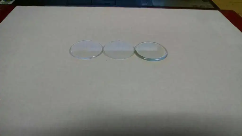

En esta foto comparativa, se aprecia a la izquierda el cristal original que fue sustituido por uno genérico o de refacción; el cristal del centro es similar en altura, pero no esta biselado aún y el de la derecha ya fue biselado. Al momento de realizarse el biselado el cristal de refacción cambia de color, a un tono azulado, por esta característica se puede identificar entre un cristal genérico y uno original, en este último el tono de color es uniforme y se siente más ligero, además el biselado es más delgado o fino.
Los cristales genéricos o de refacción, en este tamaño son sin bisel y al realizarles el biselado, toman un color azulado, como ya lo comente antes.
Los tres cristales, vistos desde arriba.

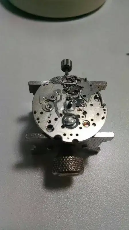

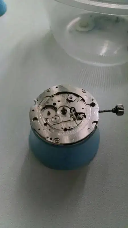

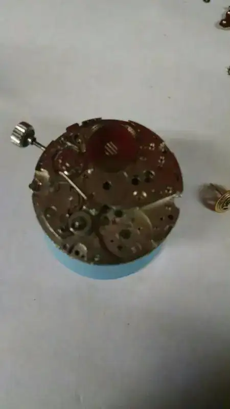

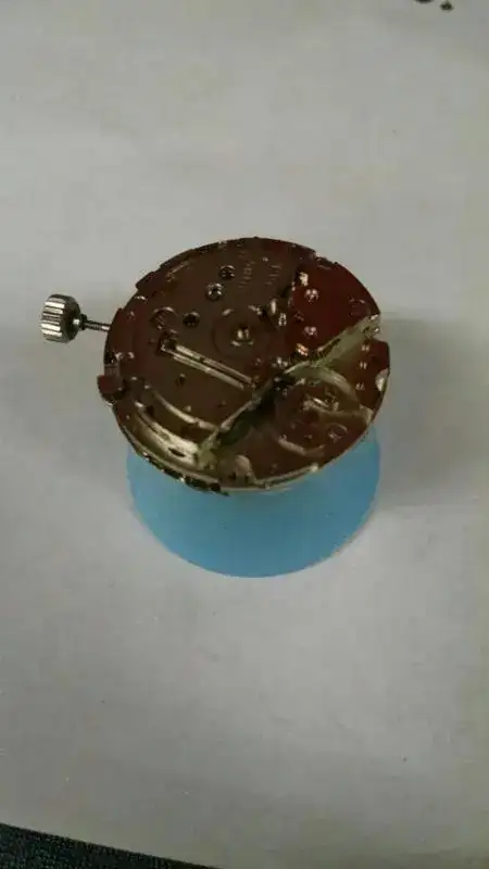

La maquinaria sin el balancín.

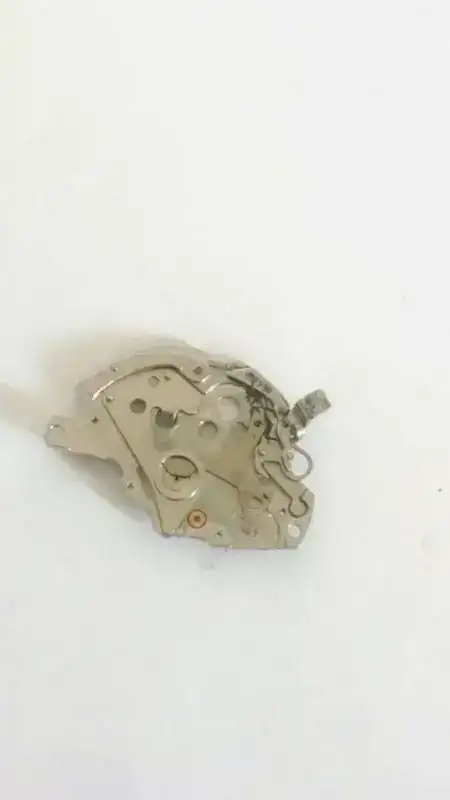

Sin el puente, se pueden apreciar las ruedas del lado del balancín.

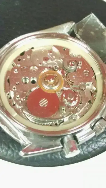

El calibre por el lado en donde va colocada la esfera, o carátula como se le llama en México.
El automático, al cual le faltaban muelles.

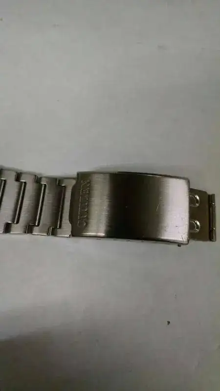

Su brazalete es el original de chapa doblada.

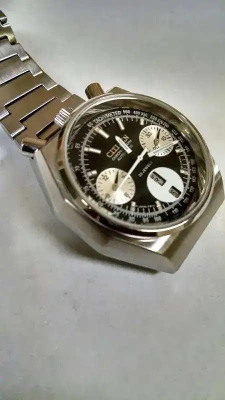

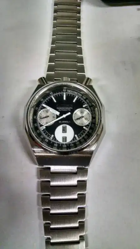

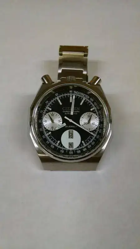

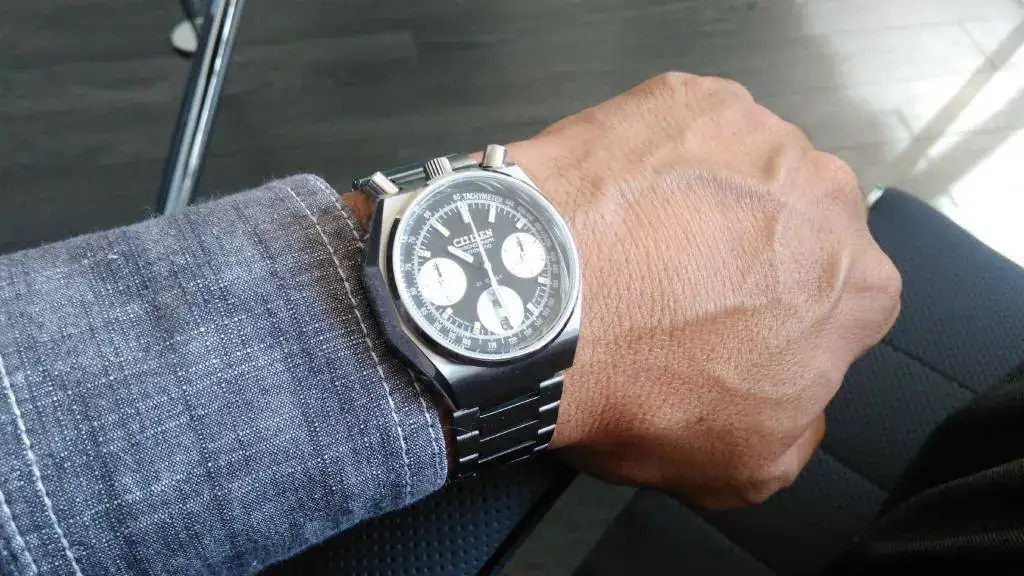

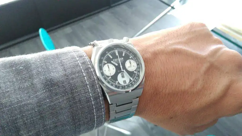

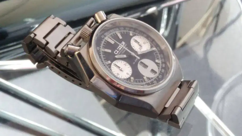

el reloj terminado y su característica caja
IMG-20170606-WA0013.webp IMG-20170626-WA0091.webp IMG-20170626-WA0043.webp IMG-20170626-WA0046.webp
Así es como luce en la muñeca

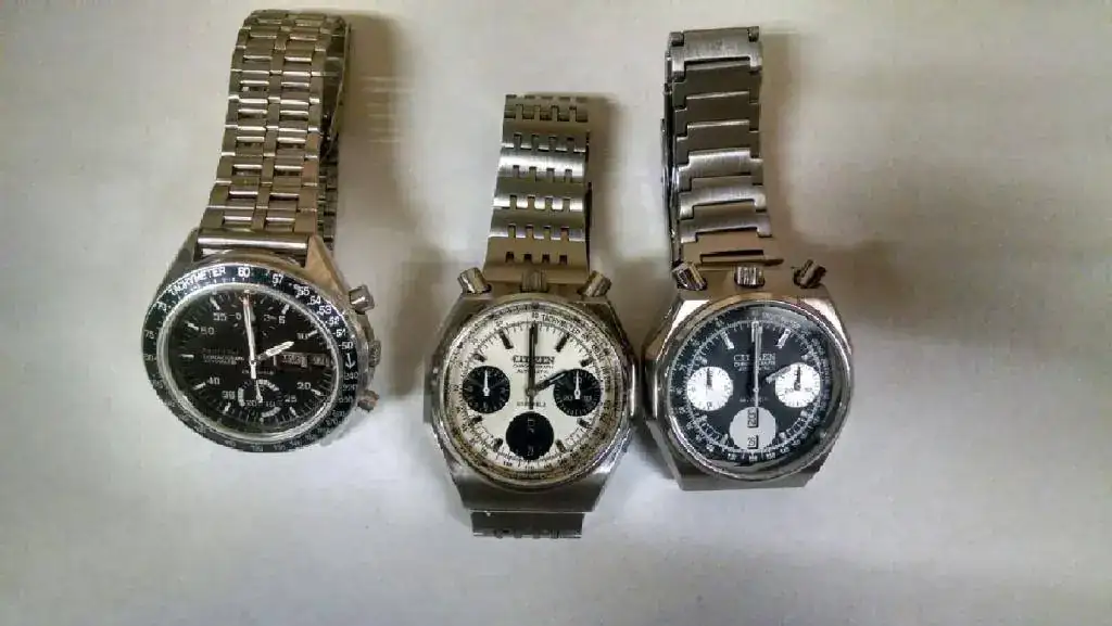

En resumen, estos tres son los que han pasado por las manos de Pepe -Josrey-.
