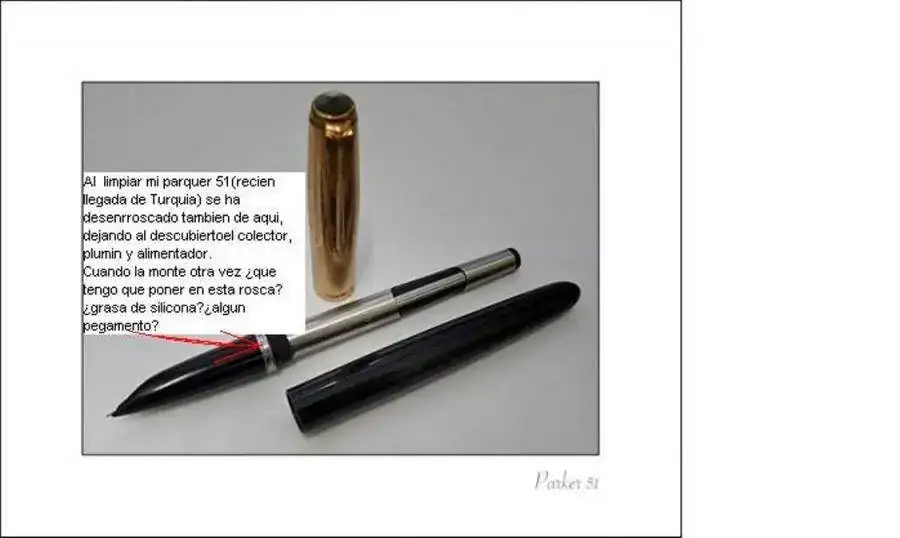

Me ha llegado desde un vendedor de Turquía tres abuelitas Parker, dos 21 y una 51.
Parecen estar bien, pero al ir a limpiarlas, (solo pensaba darlas unas cuantas de aguas cargándolas y descargándolas) he visto que se desmontaban facilmente por donde señala la flecha roja de la foto,
Las tres se han desarmado fácilmente y usando agua fria.
La pregunta es, cuando estén bien limpias y quiera montarlas, ¿que pongo en esa rosca para que no pierda tinta por ella? ¿grasa de silicona? ¿algún pegamento especial?
Se que para desmontarlas hay que emplear un secador que caliente la pieza y ablande algún tipo de pegamento que le ponen, a mi se me han desmontado con la gorra, se ve que ya no había tal pegamento
Espero vuestro consejo
Con un poco de grasa de silicona sera suficiente :ok::
Como te dice Jorgep1, mejor la grasa, porque al menos en la p21 cuesta poner el alimentador bien centrado a la primera, y tendrás que enroscar, comprobar que el alimentador esta bien y en su caso volver a desenroscar y girar el alimentador hasta que quede bien centrado.
Quizás ahora estoy diciendo una tontería... no te digo que no porque hace mucho que no uso mi p21 pero recuerdo tener ese problemilla.
Muchas gracias a ambos por contestar; ya se, grasa de silicona y a correr, así si hay que desmontar otra vez para limpiar, cambiar de plumín o lo que sea, sólo hay que desenrroscar suavemente.
No se en donde he leído algo de goma arábiga o cosa parecida, por eso preguntaba
De la casa te viene pegada con gomalaca o similar, pero para hacerle el mantenimiento es mejor la grasa para abrirla cuando quieras.
Mil Gracias, así lo haré con la grasa de silicona que me mandaron en una jeringa desde F.P.R. por 3 dolares. Los de las plumas baratas hindúes
