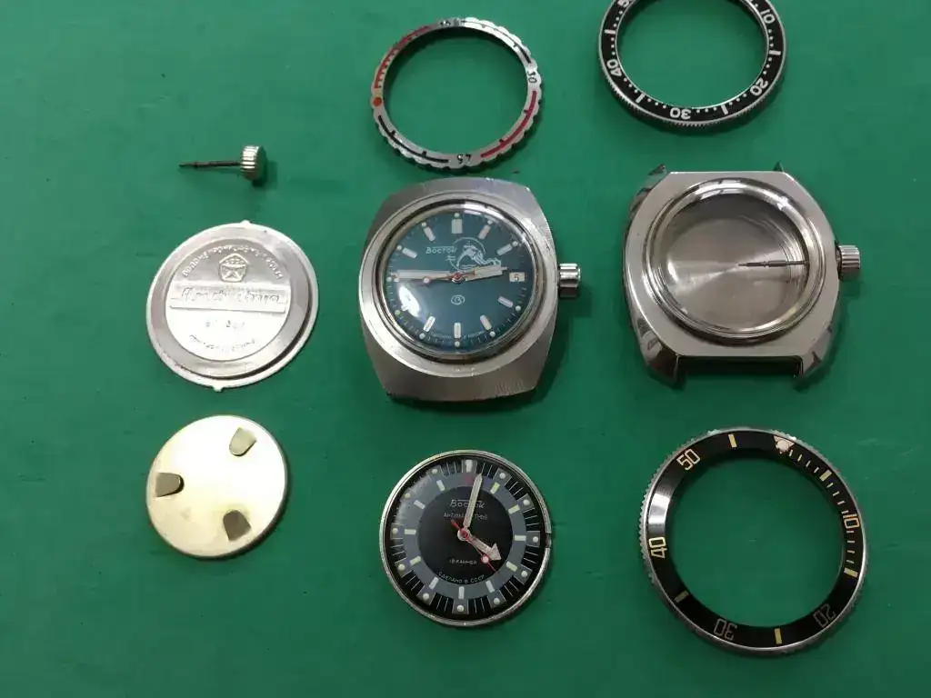

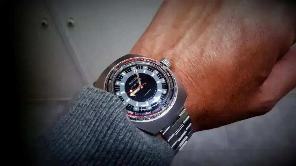

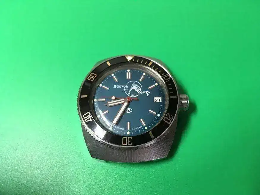

Alla por el dos mil y poco creo recordar compré un boctok 110, el cual creo que llegué a enseñar en este foro.
El reloj permaneció desde entonces en el olvido más absoluto.
Recientemente descubrí las cajas 090, y decidí montar uno pero a mi gusto.
Encargué caja, movimiento, bata, corona, dial, saetas... En fin lo necesario... y según llegaban las piezas iba cambiando de idea y replanteándome la estética y el resultado... Esto nos pasa muy habitualmente a todos los que tenemos este virus en las venas.
Me fueron llegando piezas lentamente... antes me pondría de los nervios, pero con la edad uno va sosegando y deja pasar los días.. El proyecto original se iba transformando en mi cabeza poco a poco, lo cual no es bueno, nada bueno...
Pero, cuando me llegó la caja 090, que pedí arenada (primer error) ahí se me desmontó todo el castillo de naipes. No me gustó nada, demasiado grande, demasiado lisa para ser arenada, en fin...son mis gustos personales... al írseme al traste la caja, ya el dial no me gustaba, el bezel encargado para esa caja, tampoco... Desaste antes de empezar ::blush::::blush::::blush::
En ese momento me vino a la cabeza el viejo 110 y se me ocurrió la locura...::evil::::evil::::evil::::evil::
Y si monto todo en esa caja???? ::bxd::::bxd::::bxd::::bxd::::bxd::

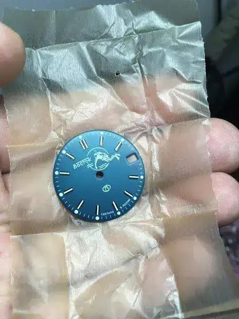

Y si le pongo este dial que siempre me encantó¡¡¡
Y si le pongo unas saetas clásicas pero relumeadas...¡¡¡

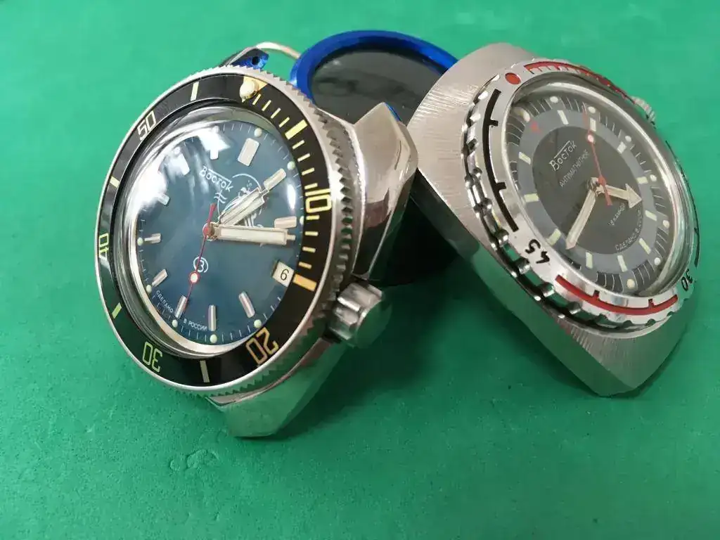

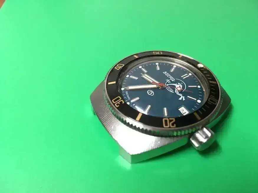

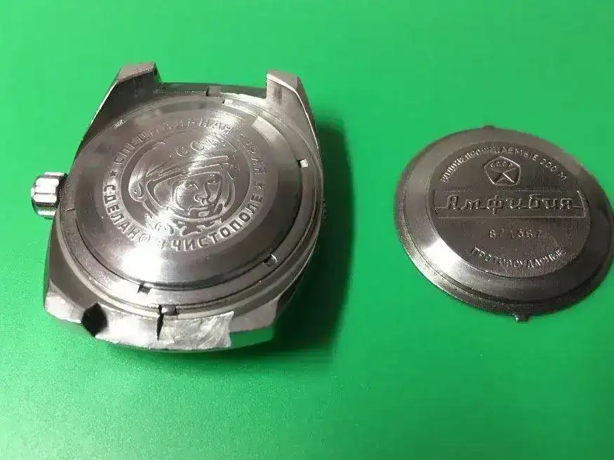

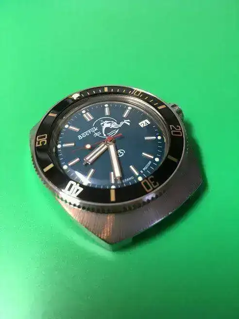

Pues sale esto, las fotos no son de calidad pues las he sacado ahora mismo con la luz del escritorio y el teléfono al acabar el engendro... pero para hacerse una idea vale.
El bezel está montado, pero es algo provisional porque ya tengo uno azul oscuro en camino, este era para la 090 actual, aunque tengo que decir que libra la corona por un pelo...pero la libra.
Las saetas que me mandaron perfectas, salvo la segundera que no tenía el diámetro suficiente para entrar en el cañon, con lo que entró la clásica de siempre.
La bata metálica, encajó como un guante en la caja, y la tapa trasera original fue la sacrificada, por un pelo no entró (mejor dicho un para de aguas de la rosca).
Este es el resultado del trasplante, a falta de ponerle un bisel que viene en camino y creo que dejará el trasplante completado.
Y esto es todo.. No espero que guste a los puristas, hasta cuando lo montaba sentía un estremecimiento por todo el cuerpo :innocent::innocent::innocent:
Dado que la caja está en perfectas condiciones, para su edad, y que el cepillado soley está perfecto, daré un pequeño pulido en los laterales y según lo vea igual le pongo una corona clásica (por cierto si algún otro quiere pasarse al lado oscuro, la corona es la de una caja 710 :ok::)

jo... con la cantidad de posibilidades que dan los Vostok nuevos y hacer eso con uno que no se fabrica desde hace 30 años...
No te sepa malo, sólo he tenido la necesidad de decirlo jeje
Lo sé¡¡¡ Tienes toda la razón.
Tampoco es una pieza insustituible, sigue habiendo muchas unidades a la venta e incluso en mejores condiciones que la mía, y no deja de ser un transplante reversible.
Pero razón llevas...
Es lo que tienen esos Vostok, les puedes hacer las mil y una configuraciones :)
Siendo muy chulo el resultado yo soy de los puristas8o::bash:: y creo que tu 119 estaba en muy buen estado para hacerle estas trastadas...:ok::
Queda bien, además es reversible, conservando las piezas originales y a disfrutar del mod sobre la 110.
Opino como los compañeros. Me encantaba el original y el estado en el que se encontraba!! De todas formas, ya quisiera yo tener la habilidad para cambiar siquiera un bisel!!
Pues el primero estaba esplendido, y el mod, esta espectacular. Si de primeras me dan a elegir entre los dos, escojo el de buzito de cabeza. Ahora, habría hecho yo el mod con un reloj de mas de una década y en condiciones tan buenas? pues no, habría buscado uno mas machacado, pero claro esto en el supuesto que fuese capaz de hacerlo, que con lo zarpas que soy, probablemente el mod terminaría siendo una cafetera.
En resumen, me gustan los dos, admiro tu pericia de como lo has dejado y si a ti te gusta mas así pues adelante.

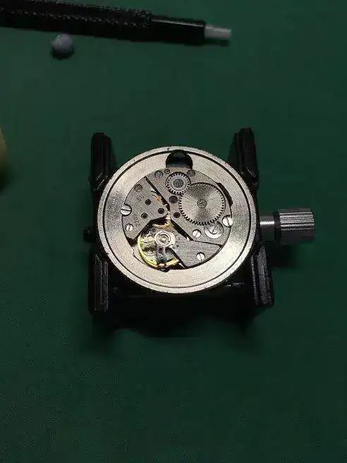

Por las fotos quiero entender que tambien le has puesto un movimiento actualizado (con fecha) a la caja antigua sin otro problema que emplear una tapa trasera actual ¿no?
Si es asi me darias una alegria pq tengo 2 vintage muertos de risa en su caja por problemas con el antiguo movimiento 2209
Estás en lo cierto, el movimiento es el 2416B, con una bata de metal en vez de la de plástico (pero por gusto, no por necesidad) y la tija de la caja 710

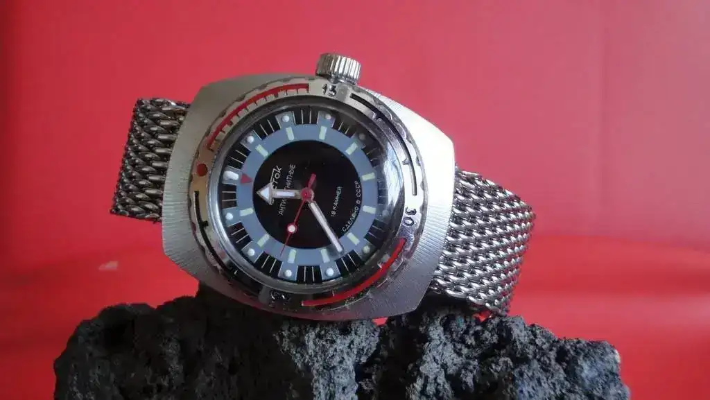

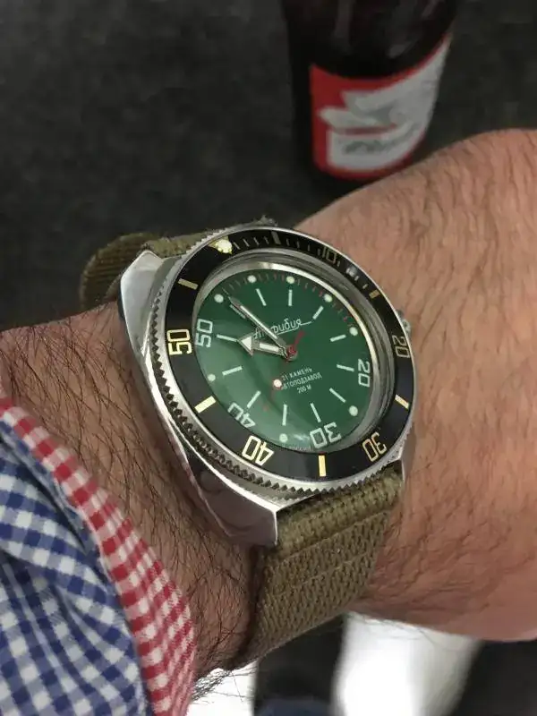

Hoy he pulido la caja 710 a espejo (la había cepillado en su día pero los gustos cambian) y se aproxima otro trasplante.
Y de nuevo a la normalidad absoluta.

Un trasplante puede significar una segunda oportunidad para sustituir un órgano que no funciona por otro que si y de este modo proporcionar sobrevida (y calidad) ;-).
Así es para los seres vivos y así lo aplicaré a 2 relojes con caja 110 que tengo en la morgue (ME ENCANTAA esta caja y casi es lo único que me gustaría conservar en uno de ellos franken total), aunque necesito confirmar datos para evitar un posible rechazo (apelo nuevamente al Sr. Lobo: “Soluciono Problemas”):cool1:,
así que al grano:
Tengo un 710 scuba con la caja demasiado manoseada y arañada : ¿puedo cambiarlo directamente a la caja 110 y entiendo que aprovecho la tapa trasera?
Para la otra caja 110 me compro una maquinaria nueva y el accesorio (tija mencionado antes?) + tapa trasera:

En relación a la caja 710, no tendrás un dremel??? Porque mira como quedó esta:
A todas tus preguntas ya te has contestado tu mismo, las cajas te valen, las tapas pones las modernas para máquinas automáticas, la tija la que has indicado y el movimiento ya es cosa tuya, con fecha, sin fecha o 24h, de los que vende meramon por ejemplo. Como aporte yo añadiría la junta trasera y antes de montar la maquinaria, salvo que tengas un relojero para comprobar hermetismo a mano.
La prueba casera del vaso de agua caliente, no se si lo sabes pero metes un vaso de agua en el microondas, que la caliente un poco, sin hervir y metes la caja cerrada pero sin movimiento dentro hasta que enfríe el agua...si no entró agua al menos ya sabes que te puedes sumergir en la ducha.
En cuanto a hermetismo le tengo más fe a un amphibian de 30 años que a muchos otros más modernos de cuatro.
