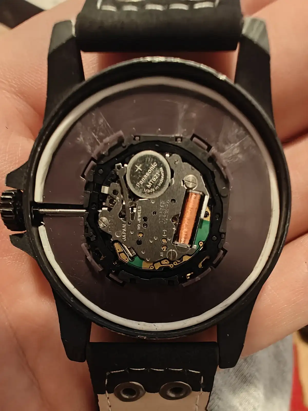

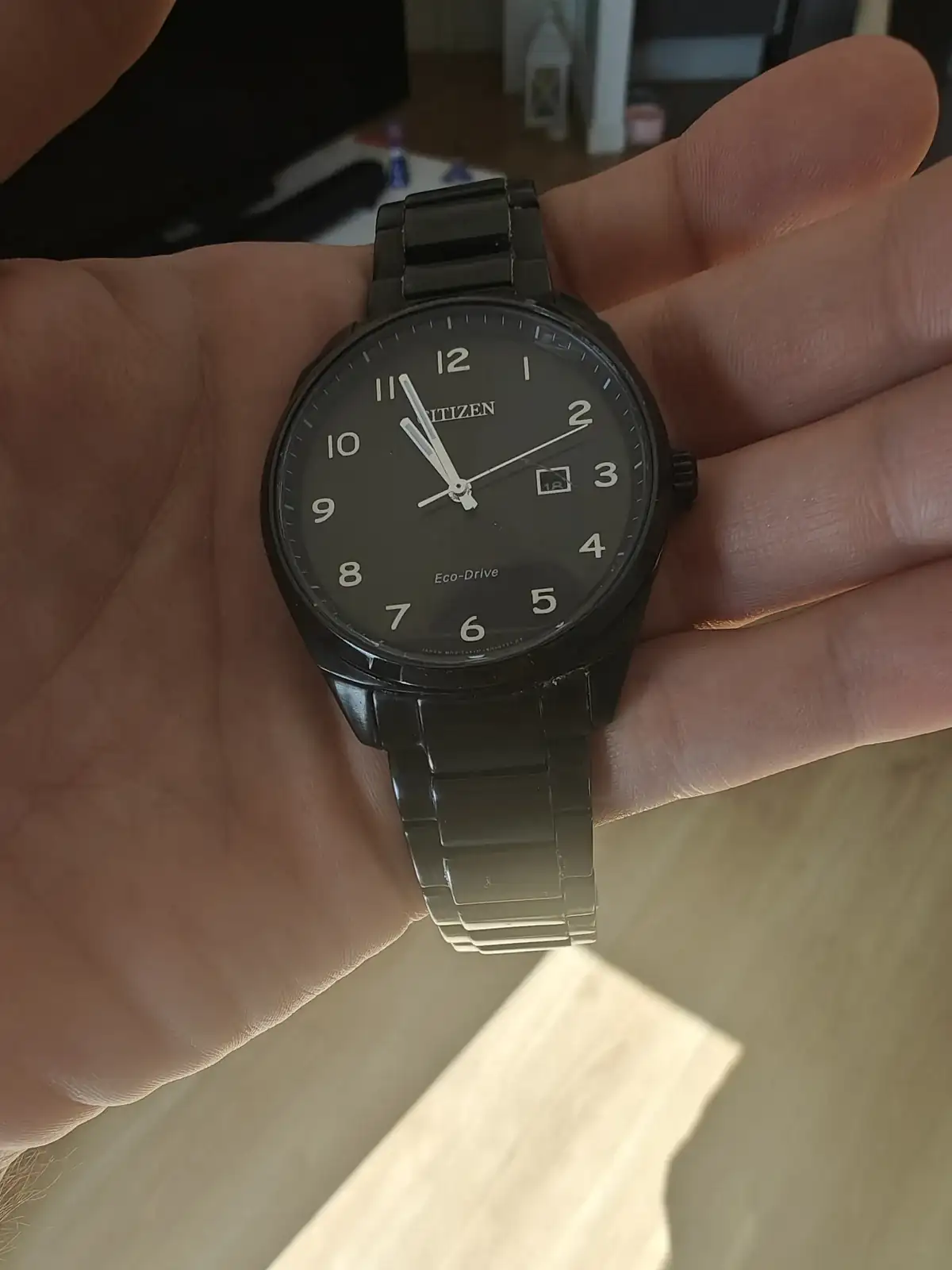

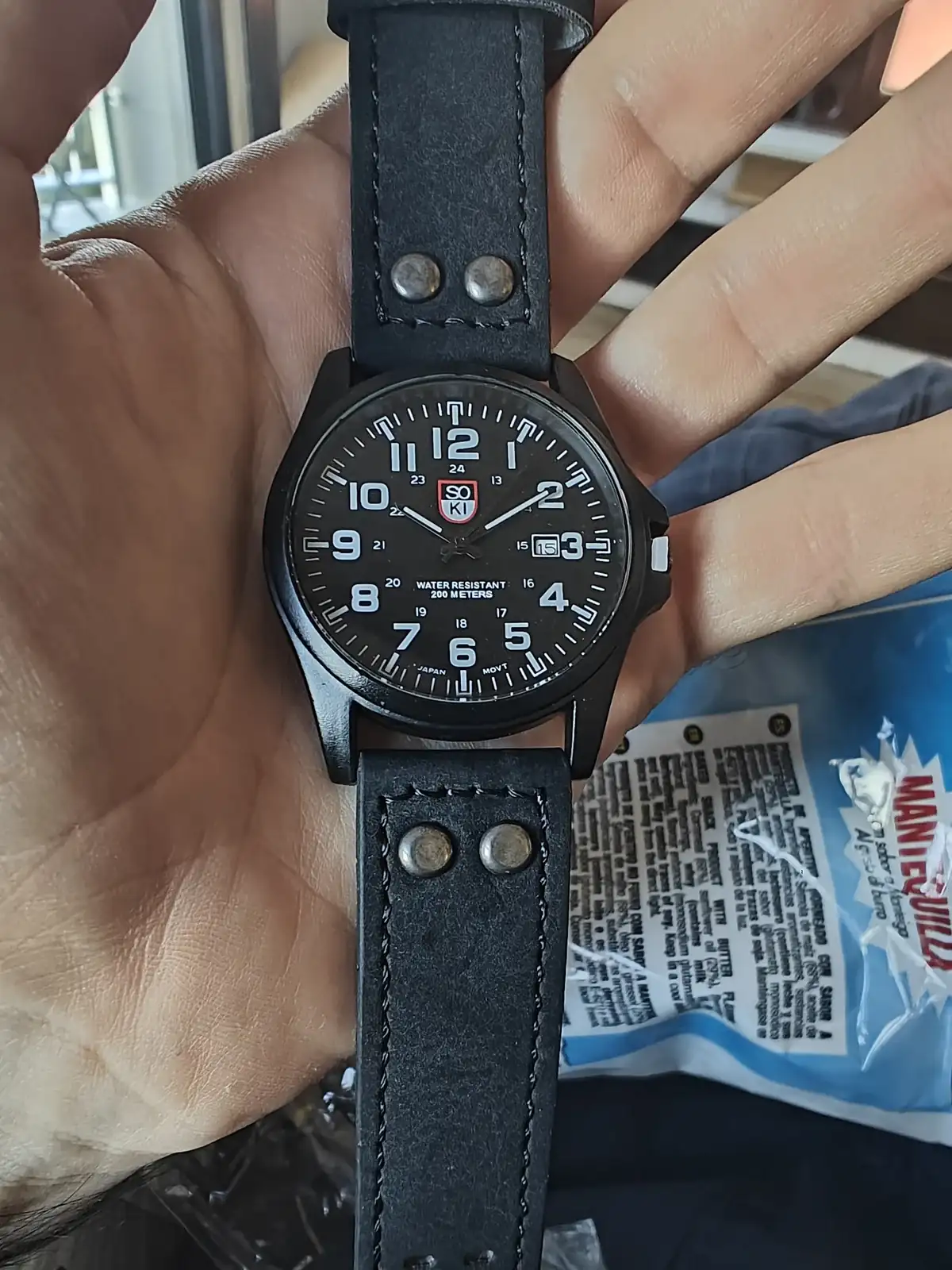

Hace un tiempo, adquirí un Citizen Ecodrive con la caja y brazaletes bastante maltrechos y el cristal con varias rallas profundas. Igual no se aprecia muy bien en la imágen, pero las marcas de uso eran evidentes.
Tengo pendiente adquirir el mes que viene una prensa para reemplazar el cristal, pero mientras tanto, me apetecía hacer algo con él.
Justo el otro día estaba haciendo un pedido en AliExpress, y necesitaba añadir unos euros para un descuento extra y envío gratis, cuando localizo un reloj de más o menos el mismo tamaño, por unos 5€.

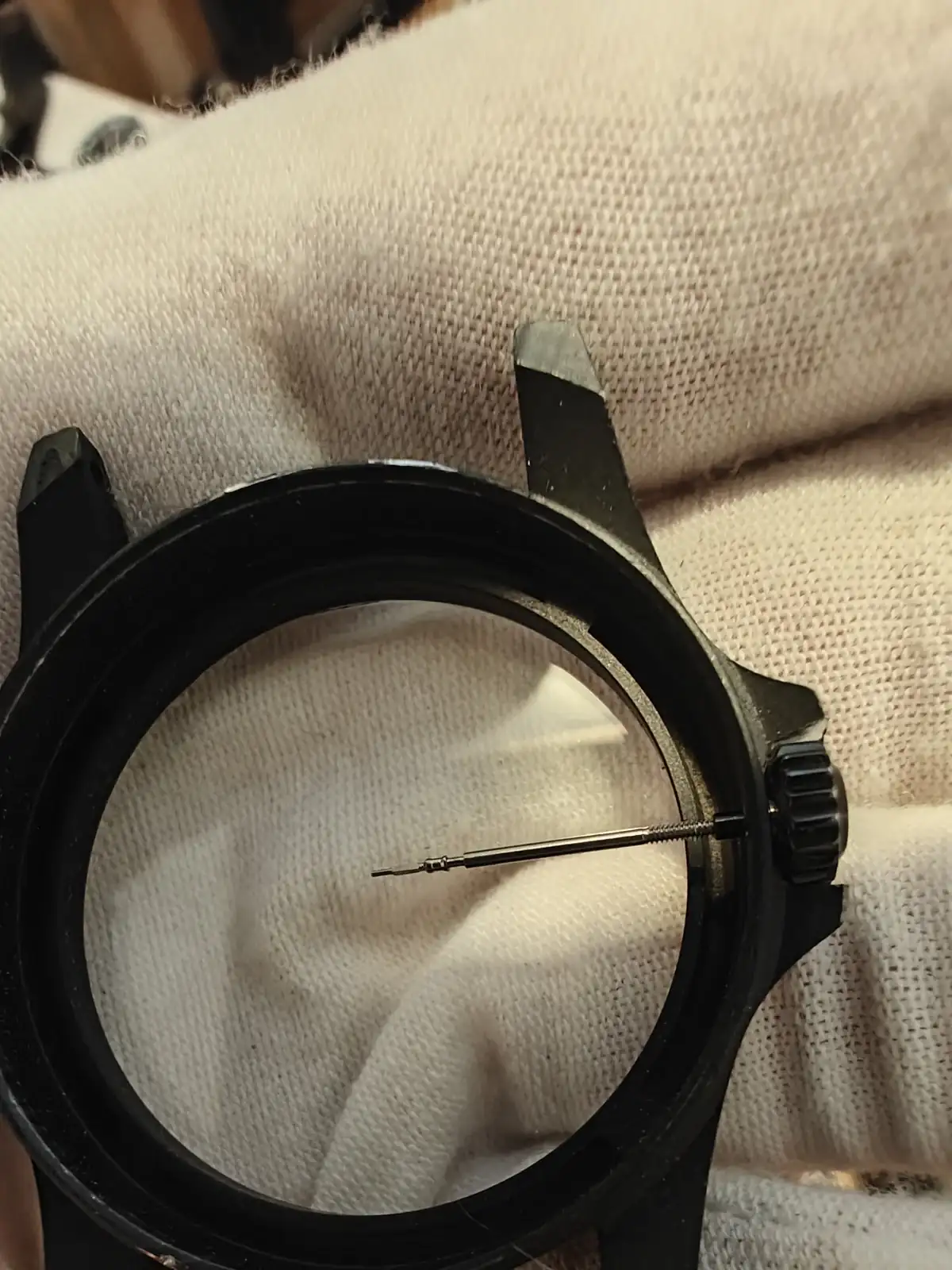

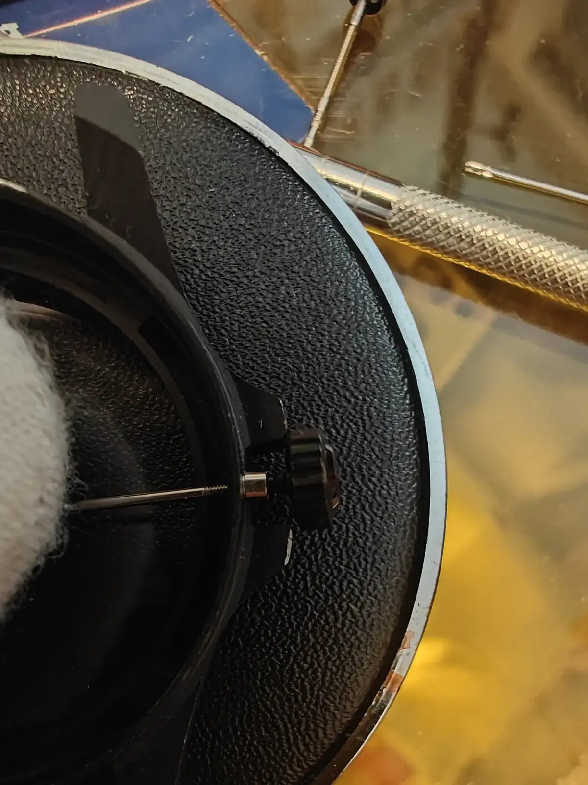

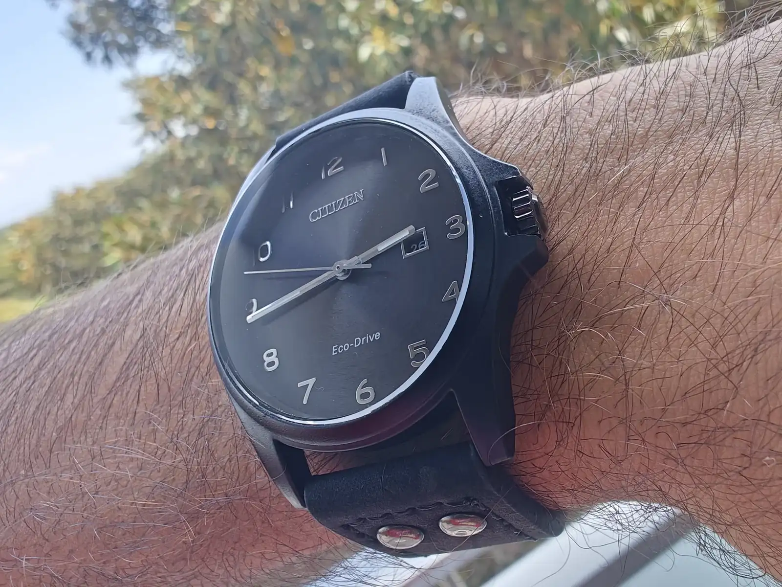

Cuando me dispongo a hacer el trasplante, me encuentro el primer inconveniente. La corona del Citizen no entra en el hueco del protector.
Pero hemos venido a jugar. Cojo la dremel, disco de lija, y hago el hueco para que entre.
Con este problema solucionado, tocaba sujetar el dial/movimiento (que en este modelo conforman una única unidad) a la caja.
Para ello, y como leí por el foro, utilizo un cable fino, que coloco alrededor, y encaja perfectamente.

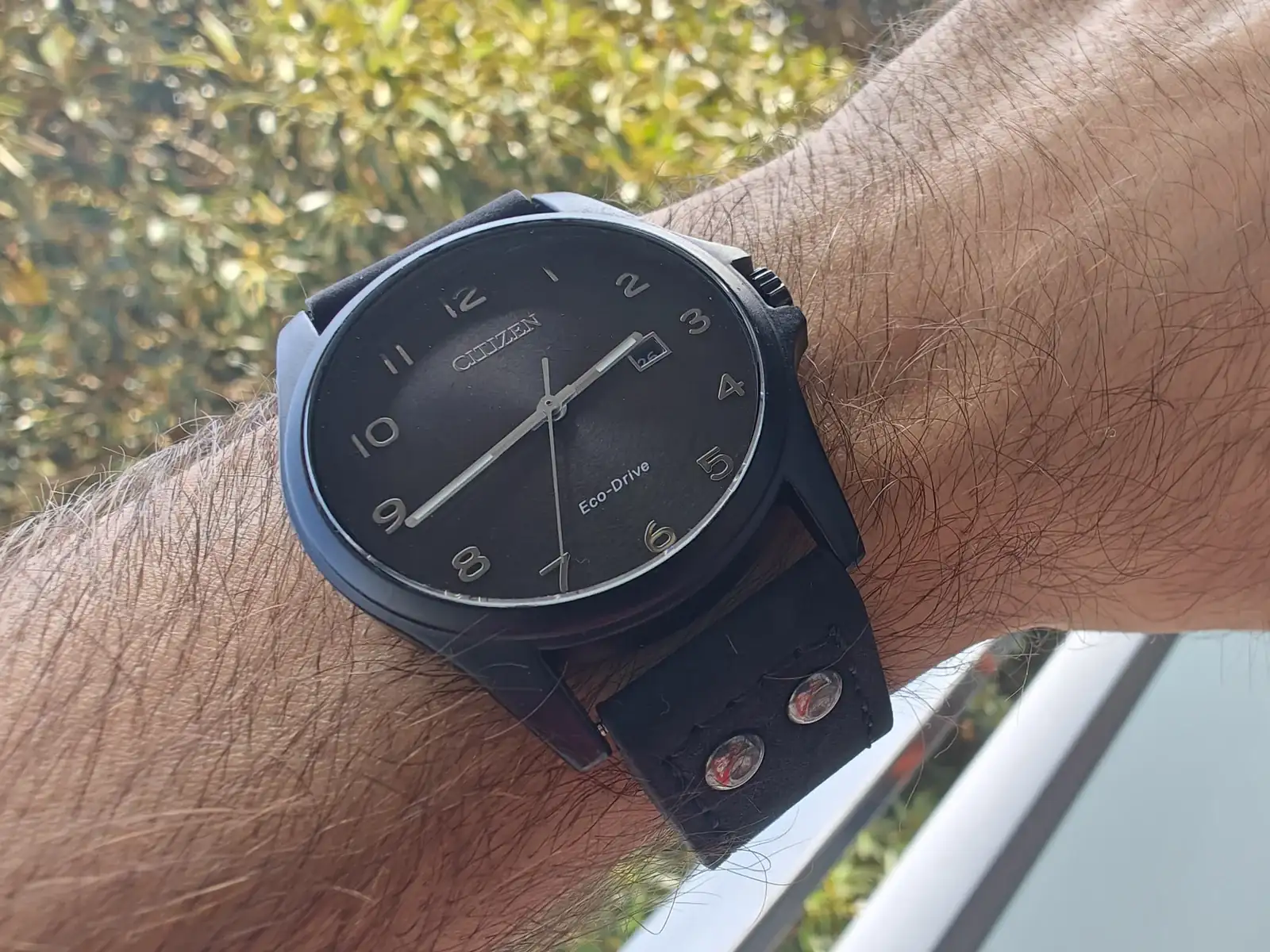

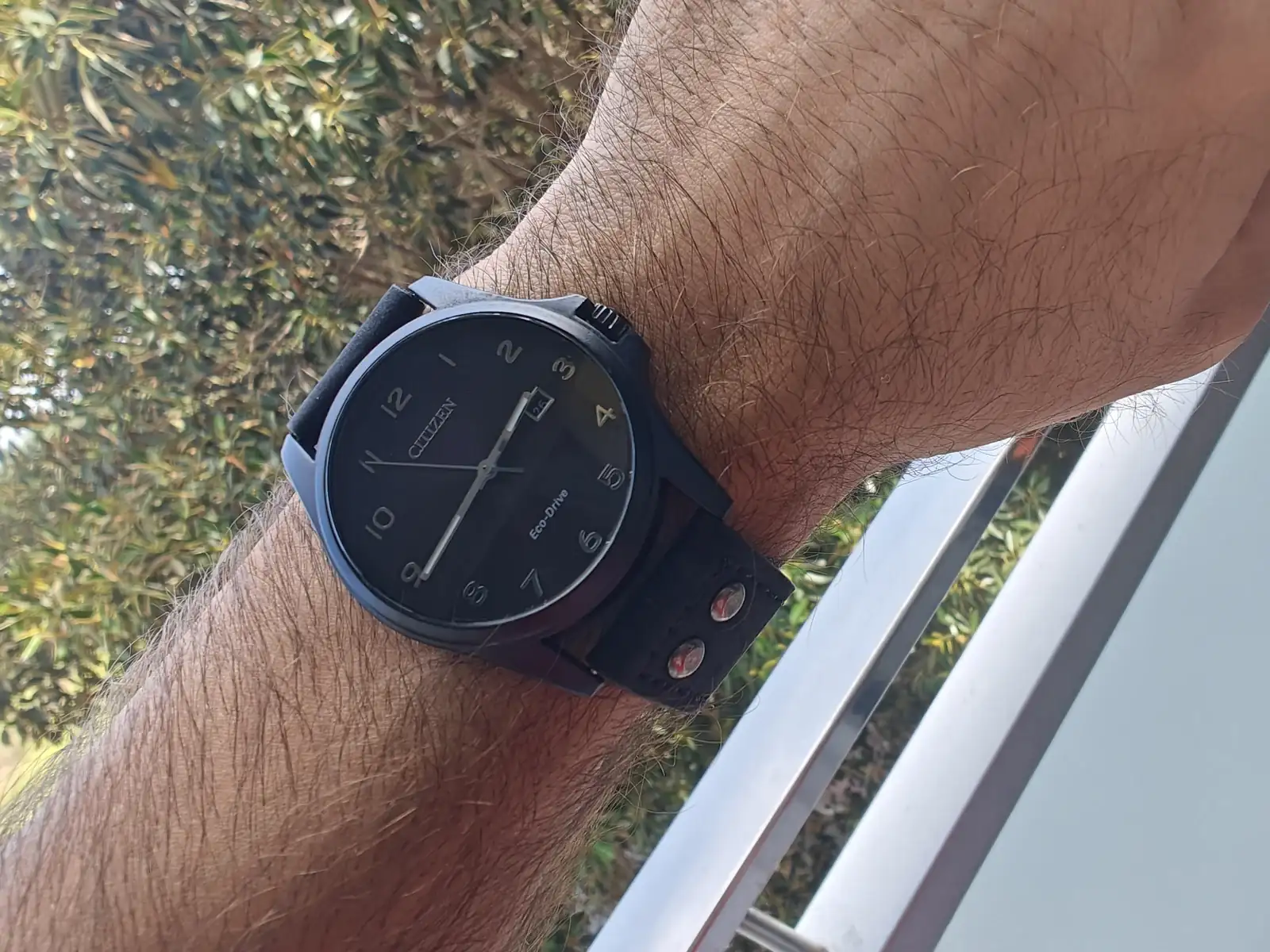

Y he aquí el resultado. Espero que os guste.

bien jugado. le queda muy bien.
por qué no usaste la corona del soki?
Reacciones: Vicespert
Era muy pequeñita, y no se si encajaba bien en el movimiento del Citizen, ya que el movimiento del soki era muy pequeño.
He preferido hacer el hueco, ya que creía que la corona más grande quedaba mucho mejor.

Disculpa que soy muuu torpe ¿cómo se hace eso de " utilizo un cable fino, que coloco alrededor, y encaja perfectamente"?
Gracias
Muy bien hecho!!! Le has quitado 10 años de encima. Creo que con un cambio de correa ganaria aun mas si cabe.
Gracias
He utilizado un trozo de cable eléctrico (lo blanco que se ve, es el cable con su funda). He buscado uno finito que ocupaba perfectamente el espacio entre la caja y el dial. Tengo de varios tamaños.
Vi como un compañero comentó que habia llenado el hueco entre la bata y el movimiento con este sistema, y la verdad que ha encajado perfectamente.
Vi como un compañero comentó que habia llenado el hueco entre la bata y el movimiento con este sistema, y la verdad que ha encajado perfeG
Gracias!!!
