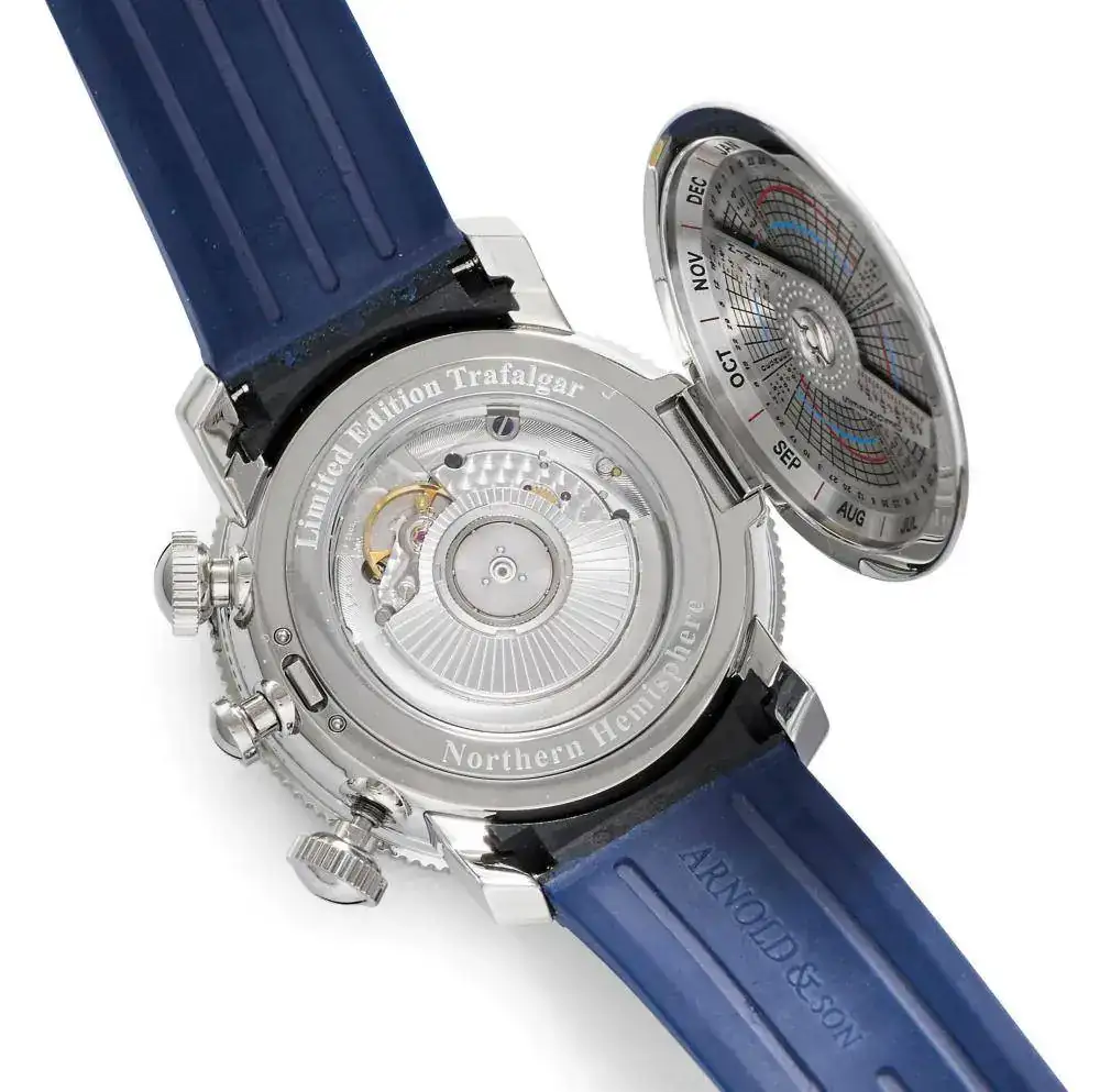

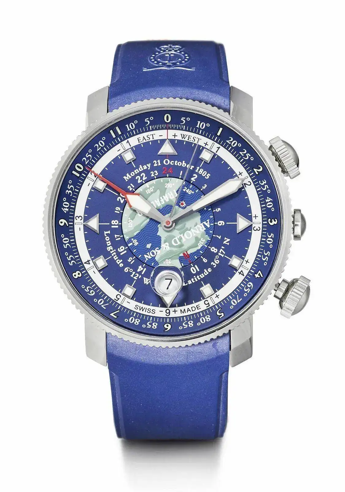

... esta pieza de Arnold&Son nace con intención de ser un reloj herramienta, gran tributo a la marinería británica... un ángulo horario... y una brújula horaria, funcional en el hemisferio Norte (tal y como indica en su parte trasera, justo debajo de la ventana que deja ver el calibre)... y a mayor abundamiento, sabiendo de lo necesaria que es tanto para una función como para la otra, incluye la ecuación del tiempo en el interior de su tapa trasera, la cual podemos abrir mediante pulsador y charnela... aportando, en un alarde de adorno cual antiguo astrolabio, una regla giratoria doble, en minutos (tiempo) y en º (ángulo), para facilitar la lectura de la ecuación del tiempo en un día concreto del año... para lo que han dotado en su perímetro, una escala temporal con los doce meses del año y una división de días, espaciados una semana... esto es un tributo, y lo demás son tonterías... pero... si vas a hacer un tributo... cuidadín... cuidadín...

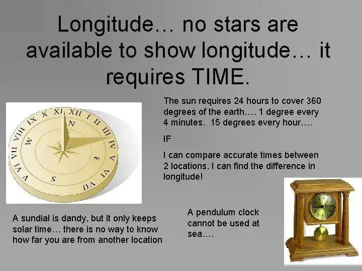

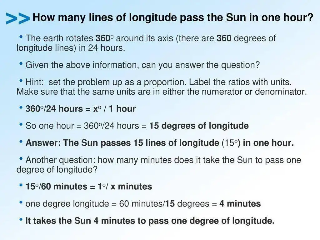

... ya sabemos que para determinar la Latitud no se necesita más que un sextante, y un almanaque náutico... ya que sabiendo la elevación al mediodía solar mediante el sextante, y la declinación solar correspondiente a ese día mediante el almanaque náutico... ya tenemos la Latitud geográfica del observador tras el telescopio de ese sextante...
... para la determinación de la Longitud necesitamos además una referencia temporal (¿por qué?)... en el caso de la Latitud, la referencia cero es el Ecuador, una referencia natural... pero en el caso de la Longitud, la referencia cero es el meridiano de Greenwich, una referencia artificial... de hecho, muchos han sido los meridianos cero utilizados a lo largo de la historia... aquí es donde nos acordamos del argumento de La Carta Esférica de Arturo Pérez-Reverte...
... así que, ante tal necesidad, nos llevamos esa referencia temporal encima... en forma de cronómetro de marina, que nos proporciona la magnitud del tiempo (horas, minutos, segundos) ... o en forma de ángulo horario, que nos proporciona la magnitud del tiempo ya traducida a la magnitud del ángulo de la Longitud (º, ´, ´´)...
... es en este punto en el que nos interesamos por esa traducción... pues constituye el por qué la referencia que necesitamos para el cálculo de la Longitud, es una referencia temporal... veamos algunas imágenes de la íntima relación entre Tiempo y Longitud, en lengua británica, pues son buenos conocedores del asunto...

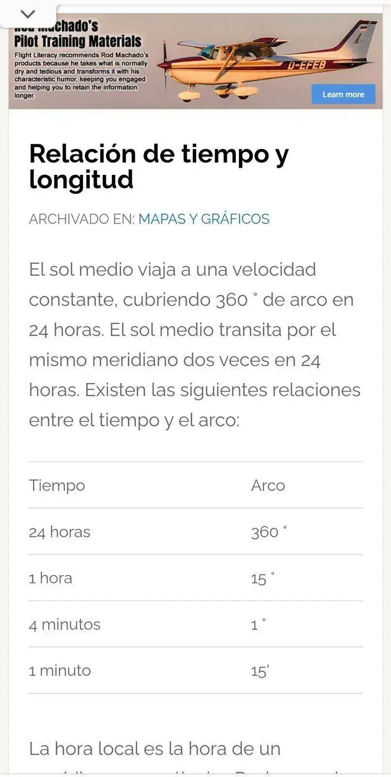

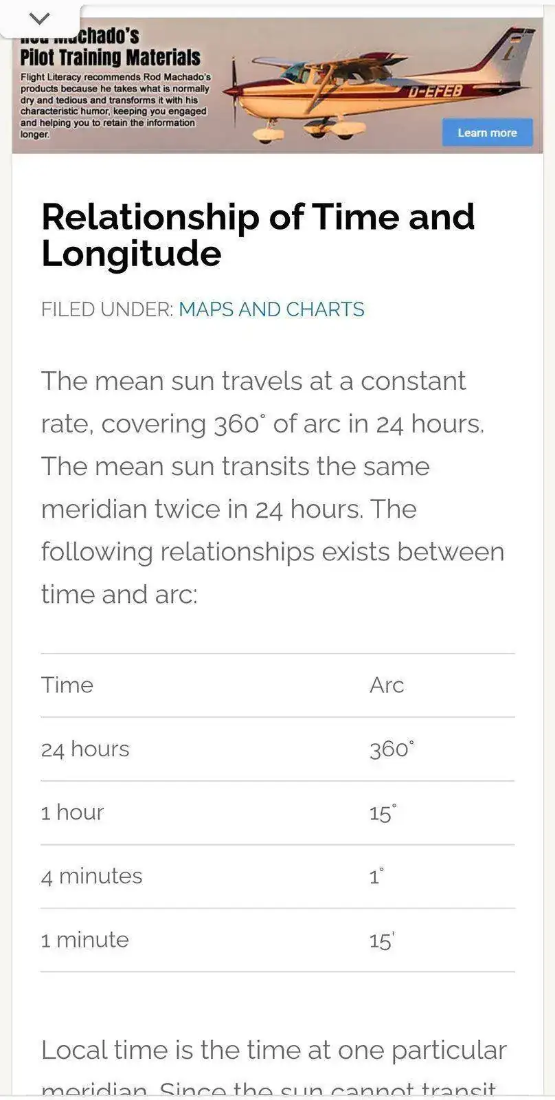

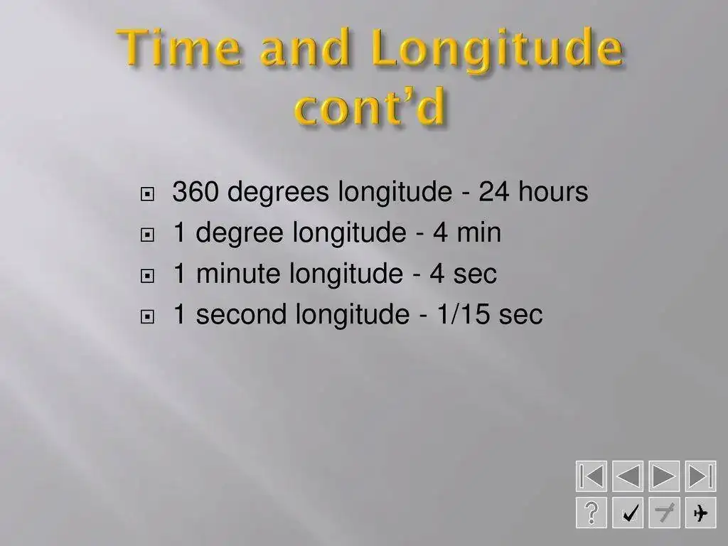

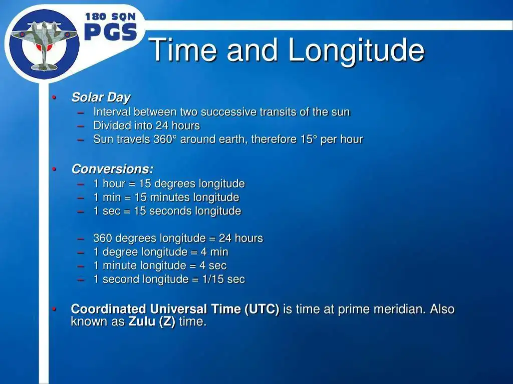

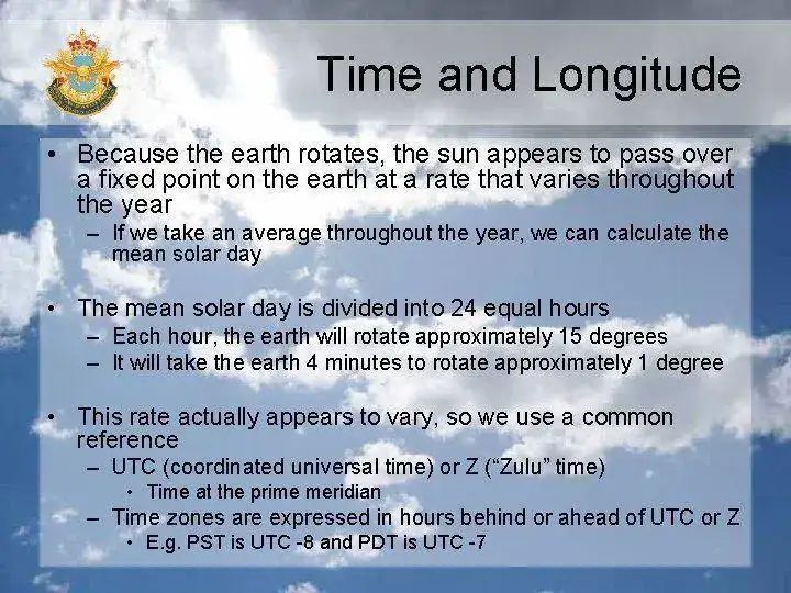

... bien... ya tenemos claro cómo traducir de una magnitud a otra... nos vamos a quedar con la siguiente traducción concreta...
1 hora..................15º
60 minutos..........15º
4 minutos.............1º
4 minutos.............60´
1 minuto...............15´
60 segundos........15´
4 segundos..........1´
4 segundos..........60´´
1 segundo............15´´

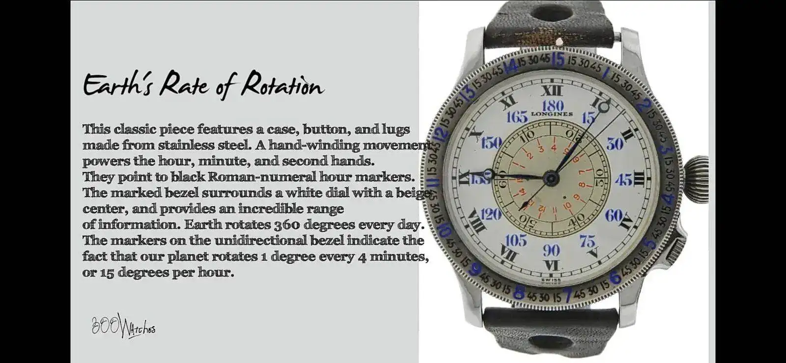

... veamos ahora otro famoso ángulo horario... de la marca Longines... tributo a Charles Lindbergh...
... en su esfera vemos que cada 1 hora (en números romanos negros), la escala de ángulos crece 15º (en números arábigos azules)... estupendo...
... aunque esta imagen tiene el bisel ligeramente girado, podemos comprobar, además, que en sus 60 minutos, o lo que es lo mismo, 1 hora, se han establecido esos 15º (en números arábigos azules)... estupendo... y vemos además, que cada 4 minutos la escala de ángulos crece 1º, o lo que es lo mismo, 60´... estupendo... y que cada 1 minuto la escala de ángulos crece 15´ (en números arábigos negros)... estupendo...
... también vemos en el centro de la esfera, con el dial bastante girado, aunque no supone un problema para esta sencilla comprobación, que cada 60 segundos (en números arábigos negros), o lo que es lo mismo, 1 minuto, la escala de ángulos es de 15´ (en números arábigos rojos)... estupendo... y que cada 4 segundos la escala de ángulos crece 1´... estupendo... todo encaja!!!...
... maravilla de tributo este Longines, oiga... :drool:
... vamos a aprovechar este precioso momento de felicidad para anotar una cuestión que utilizaremos más adelante... aunque esa imagen tenga el bisel ligeramente girado, podemos comprobar, que...
8 minutos.............2º
12 minutos...........3º
16 minutos...........4º
... no parece difícil, ¿verdad?... ya volveremos, ya...

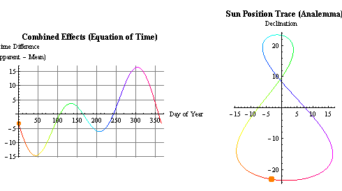

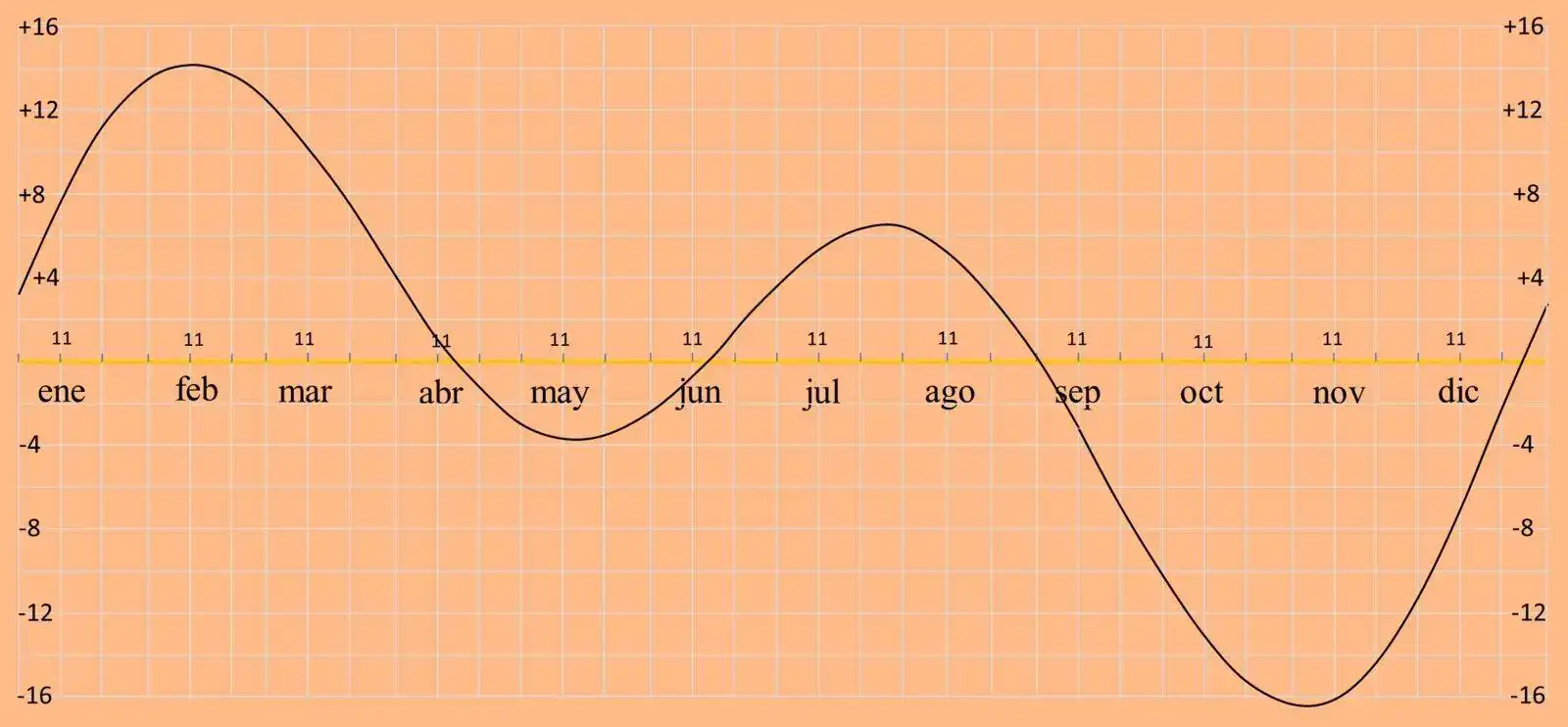

... bien... toca ahora abordar un nuevo concepto... en las imágenes de la relación entre Tiempo y Longitud, podemos ver que nos hablan del día solar medio de 24 horas... pero, como bien sabemos, la media aritmética está reñida con la realidad, así que el día solar real difiere ligeramente (aproximadamente, hasta más menos medio minuto), el sol tiene sus caprichos y sus excentricidades, aunque con una buena ecuación del tiempo, las podemos conocer, pudiendo determinar en un día cualquiera del año, cuántos minutos acumula de retraso o adelanto el Sol con su cita diaria con el mediodía... hay que ver qué caprichoso, qué excéntrico...
... ahí tenemos esa ecuación del tiempo, eje x: días del año, eje y: minutos acumulados de adelanto o retraso... y al lado, el analema solar, eje x: minutos acumulados de adelanto o retraso de todos los días del año, eje y: grados de declinación del sol de todos los días del año, arriba en nuestro verano, abajo en nuestro invierno...
... la ecuación del tiempo también nos la podemos encontrar de esta otra forma, volteada...
... y la explicación es que en un caso están exponiendo la gráfica del tiempo solar real menos el tiempo solar medio, y en el otro lo contrario, es decir, el tiempo solar medio menos el tiempo solar real... tanto monta, monta tanto... el caso es que ya tenemos datos sobre la diferencia que existe entre la media y la realidad... tomando esto en cuenta en el cálculo de la Longitud, el resultado se ajustará a la realidad de ese día concreto...
... prosigamos... en la primera gráfica de la ecuación del tiempo, han dividido el eje y: minutos acumulados de adelanto o retraso, en tramos de 5 en 5 minutos... y en la segunda gráfica lo han hecho en tramos de 4 en 4 minutos... nos quedamos con esta última... porque si recordamos, hace poco hemos establecido que, de la íntima relación entre Tiempo y Longitud podemos deducir que...

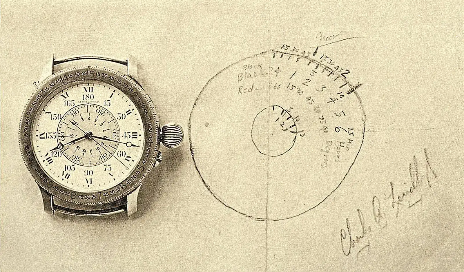

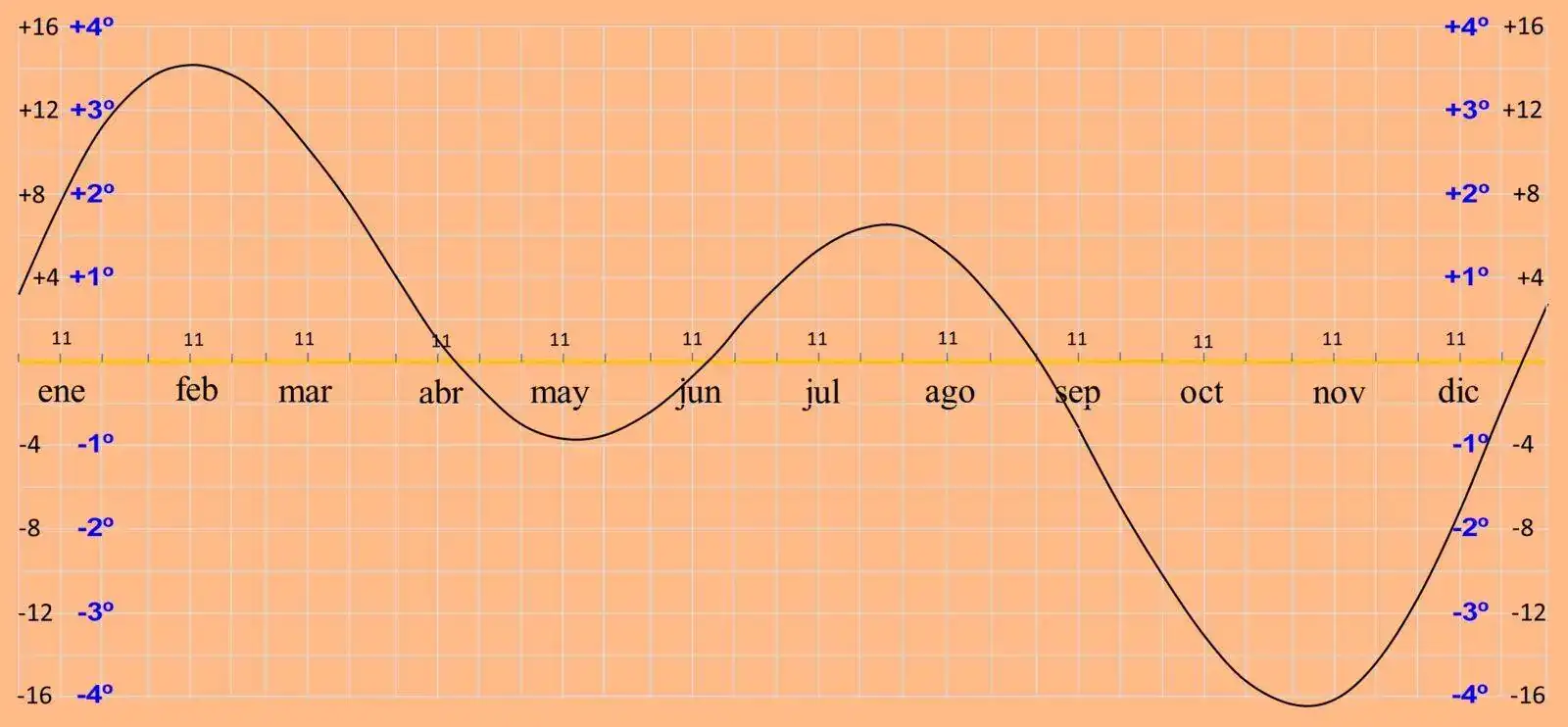

... así que, al igual que el genio de Charles Lindbergh decidió coger lápiz y papel para escribir la traducción entre Tiempo y Longitud sobre la esfera de un reloj...
... nosotros vamos a escribir esta misma traducción sobre la ecuación del tiempo, tal que así...
... y llegado este punto, ya podemos decir que la ecuación del tiempo bien puede expresarse gráficamente entre +16 y -16 minutos, y también entre +4º y -4º... estupendo... :):):):):):)

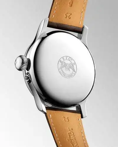

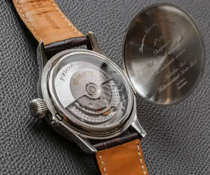

... otro apunte... es sabido que los marinos conservaban como oro en paño su referencia temporal guardada en su cronómetro de marina... dándole cuerda regularmente, y cuidando mucho de su precisión...; ... pues con un ángulo horario lo mismo... es un tesoro esa referencia temporal... así que mejor no voy a opinar sobre el método de determinación de la Longitud de tu posición que aparece al final de ese video, consistente en manipular la hora de tu ángulo horario, ese pequeño tesoro... más tarde quieres volver a calcular la Longitud de tu nueva posición... y ya te has quedado sin referencia... por gañán...; ... un cronómetro de marina, un ángulo horario... solo se toca para darle cuerda... y como mucho para corregir su desviación diaria gracias a esa esfera central giratoria de esta maravilla de Longines, para corregir su falta de precisión diaria, mediante las señales de radio de inicio de una nueva hora...
... la ecuación del tiempo la obtenemos del almanaque náutico... hubiera sido fantástico que la incluyeran en la trasera del reloj, pero en su lugar, tenemos esto...

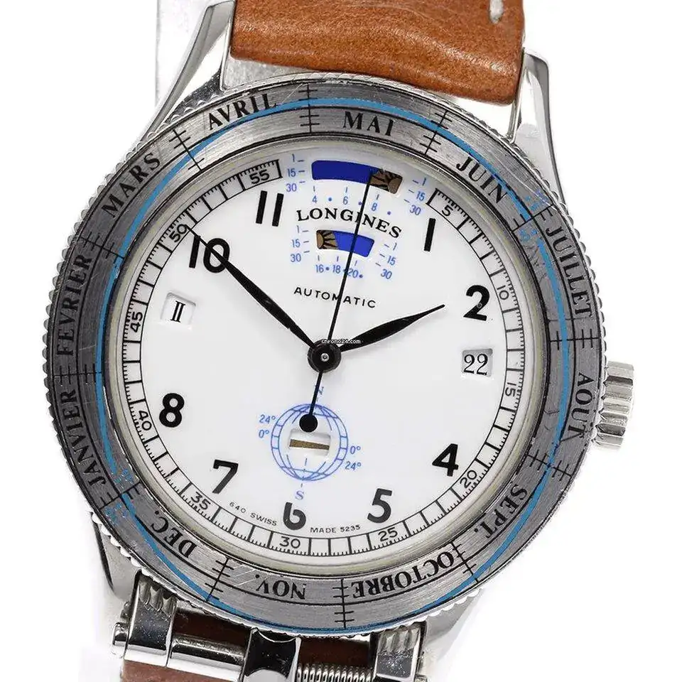

... en otros modelos de Longines, sí que la han incluido... como en el bisel del Longines Ephemerides Solaires, con escala de +15 y -15 minutos en tramos de 5 minutos...

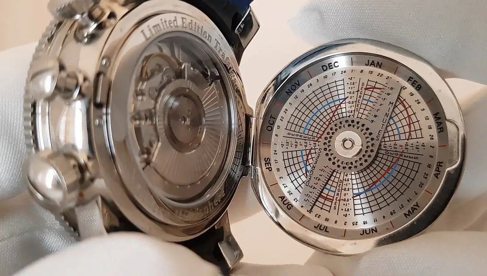

... y ahora... ha llegado el momento de analizar ese tributo de Arnold&Son a la batalla de Trafalgar...

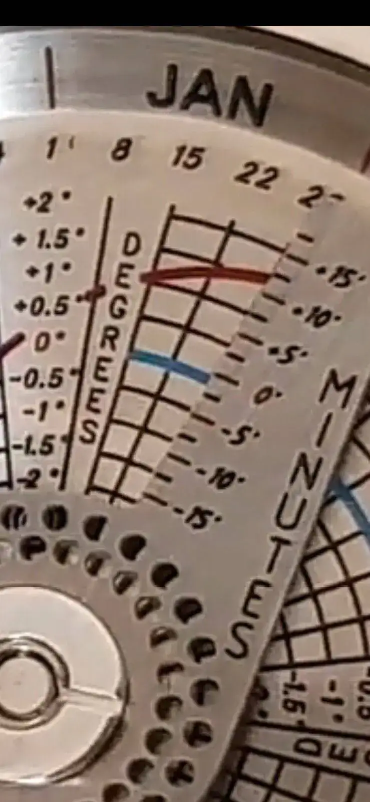

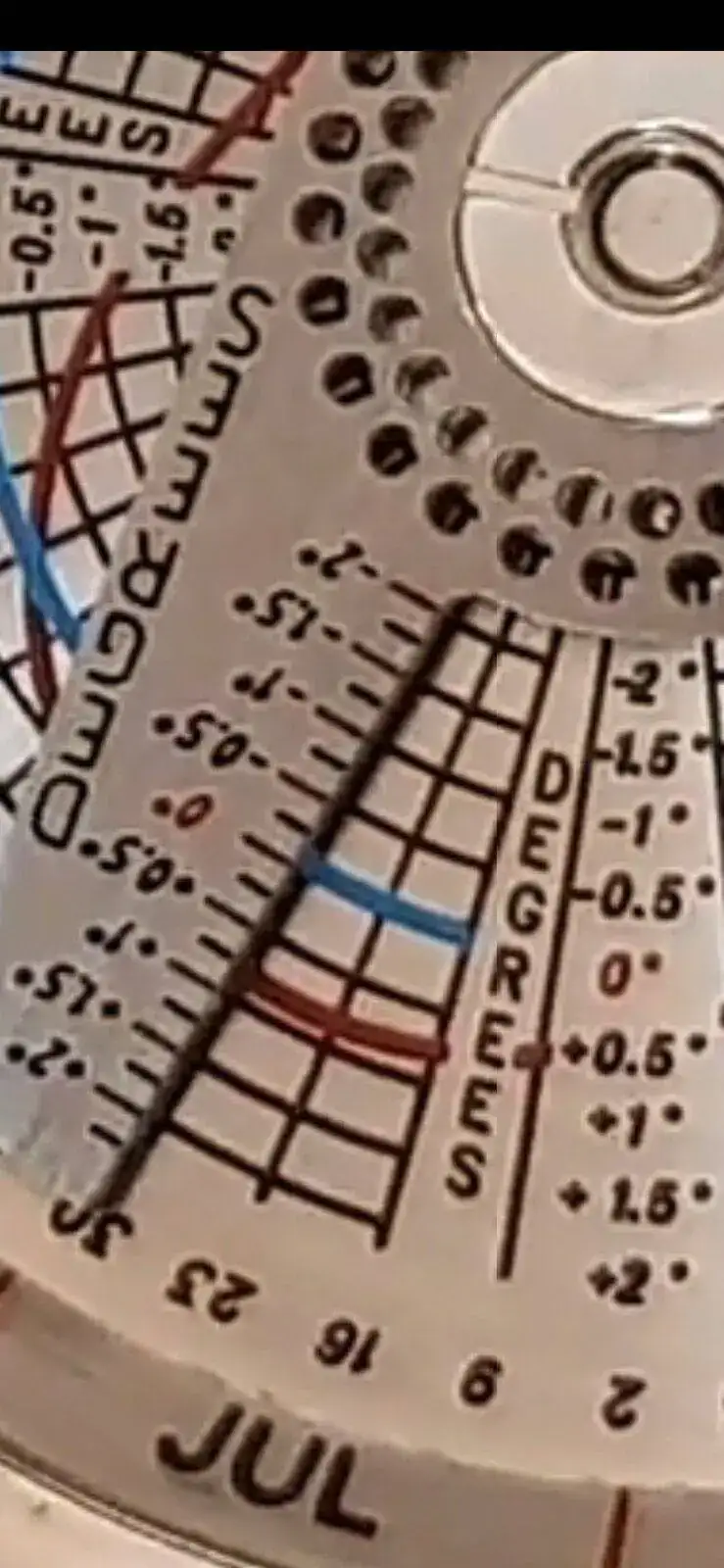

... como han querido introducir dos herramientas en un solo reloj... el ángulo horario no les ha quedado tan completo como el Longines... pero bueno, bien, ahí tenemos esos 15º cada 1 hora... bien... no alcanza la exactitud angular del Longines, se queda en 1º frente a los 15´´ del Lindbergh (240 veces más preciso), pero bien... muy majo...
... lo que sí han hecho, como ya apuntamos... es incluir la ecuación del tiempo en la trasera...
... con esa regla graduada doble... en minutos... y en grados...
... con escala entre +15 y -15 minutos...
... y con escala entre +2º y -2º... ¿¿¿?????? :whist::
... se ha quedado buena tarde, ¿verdad?....
... en fin... a ver si nos lo explica el señor Arnold o su señor Son...

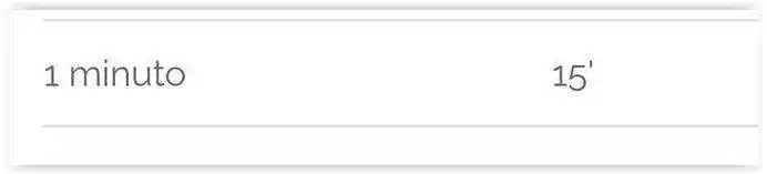

Acojonante. Pero tienes un error de bulto:
¿Cómo va a ser un minuto lo mismo que quince segundos? ¿Andesavistoesto? :D
Reacciones: cronos fugit y forno de lenha
Ver el archivos adjunto 2323162
Ver el archivos adjunto 2323163
Ver el archivos adjunto 2323164

... un ERROR como este no podía pasar sin generar su correspondiente reloj tributo por parte de la británica marca Arnold&Son... el Longitude II Trafalgar LE... reloj que conocí hace escasas fechas gracias al hilo que nos regaló un compañero del foro, en el que se daba cuenta de una serie de relojes directamente relacionados con la batalla de Trafalgar... y de entre esta serie, ha sido este Arnold&Son el que me ha hecho levantar la ceja... aunque seguro que con no tanto asombro como el del tal Cosme Damián Churruca... quizás sean no pocos los que no conocen su oficio...
Ver el archivos adjunto 2323144
Ver el archivos adjunto 2323145
Ver el archivos adjunto 2323148
Ver el archivos adjunto 2323149
Ver el archivos adjunto 2323151
Ver el archivos adjunto 2323152
Ver el archivos adjunto 2323153
Ver el archivos adjunto 2323154
Ver el archivos adjunto 2323155
Ver el archivos adjunto 2323156
Ver el archivos adjunto 2323157
Ver el archivos adjunto 2323158
Ver el archivos adjunto 2323159
Ver el archivos adjunto 2323161

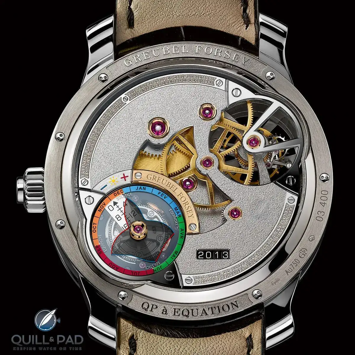

Ver el archivos adjunto 2323165
Ver el archivos adjunto 2323169
Ver el archivos adjunto 2323171
Ver el archivos adjunto 2323172
Ver el archivos adjunto 2323173
Ver el archivos adjunto 2323174
