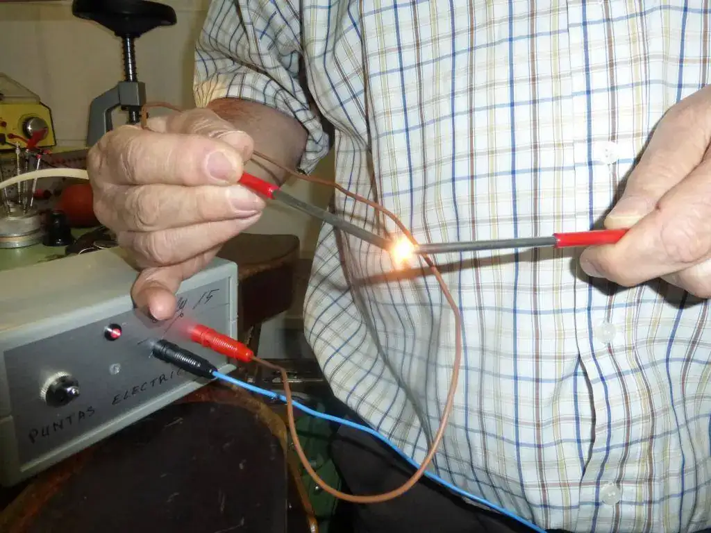

Si al final sale, pero todo tiene sus riesgos, recuerdo que la primera vez que utilice las puntas eléctricas, erc_1.webpde mi vecino Zapatero, los tornillos salieron, pero destemple puente y rodaje, por lo que siempre, aconsejo antes de aplicar algunas de las soluciones por primera vez, hagamos pruebas con relojes viejos, una vez veamos los resultados decidiremos si lo aplicamos o no.
ammm... y como qué temperatura alcanzan esas puntas eléctricas?
No sabría decirte la temperatura que cojeen, lo que si es que con las puntas de metal cobre o acero, no había conseguido lo que he conseguido con las puntas, de grafito, estas se ponen al rojo vivo en unos segundos, lo cual, nos permite transmitir esa temperatura en un punto muy concreto.

Hola a todos. Visto la cantidad de remedios caseros y no hay manera, prueba a sumegir la pieza en gasoil. Donde menos esperas salta la liebre.Salud y saludos.
