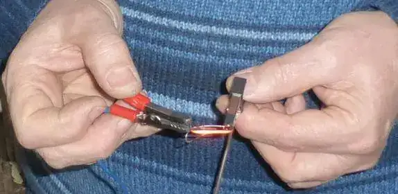

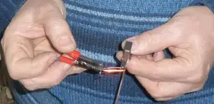

:hmm:A cada`problema una solución, en el caso que nos atañe es el de como desmontar los pasadores de los armis agarrotados, en su día vi a mi vecino zapatero, sacar los clavos de los zapatos, con puntas eléctricas, por lo que le pedí de que consiguiera unas, para el tema de los armis y tornillo agarrotados, tras una larga espera, le pedí de desmontar el aparato en cuestión y ver como funcionaba, y aquí el resultado.
Como utilizarlo conectamos el enchufe y seguidamente cruzamos las puntas, estas tienen que saltar chispas, si las mantenemos juntas se pondrá la punta al rojo vivo, las separamos y las ponemos cada una en cada extremo del pasador a extraer, cuando observamos que se pone rojo, desconectamos y procedemos con la ayuda de un punzón y un martillo ha extraer el susodicho pasador, el proceso de recalentamiento dura menos de un minuto, mas tiempo no es aconsejable, si en el proceso ha cojido un poco de color la pieza tratada, la tendremos que pulir o matizar.

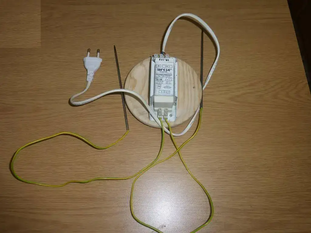

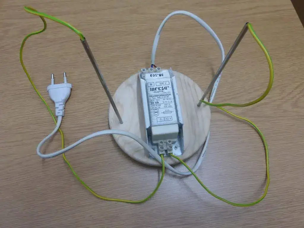

Trasformador, de lampara, eléctrico no :-((electrónico:-((, 220 a 12 V, cables, un poco gruesos, enchufe e interruptor aéreo, plato de pulpo, tres tornillos, aguja de hacer punto.
Montaje:
Fijamos el trasformador, sobre el plato d pulpo, conectamos el cable, al que habremos colocado el enchufe y el interruptor aéreo, serramos la aguja de hacer punto por la mita, introducimos el cable en el interior de las mismas, eso si antes habremos pelado los terminales, presionamos, bien fuerte, y conectamos a la salida de 12 V, y ya solo nos queda rezar :innocent:.
:whist::Tranquilos yo tan solo una vez he llegado ha saltar los plomos, aprendiendo de como no hay que hacerlo.

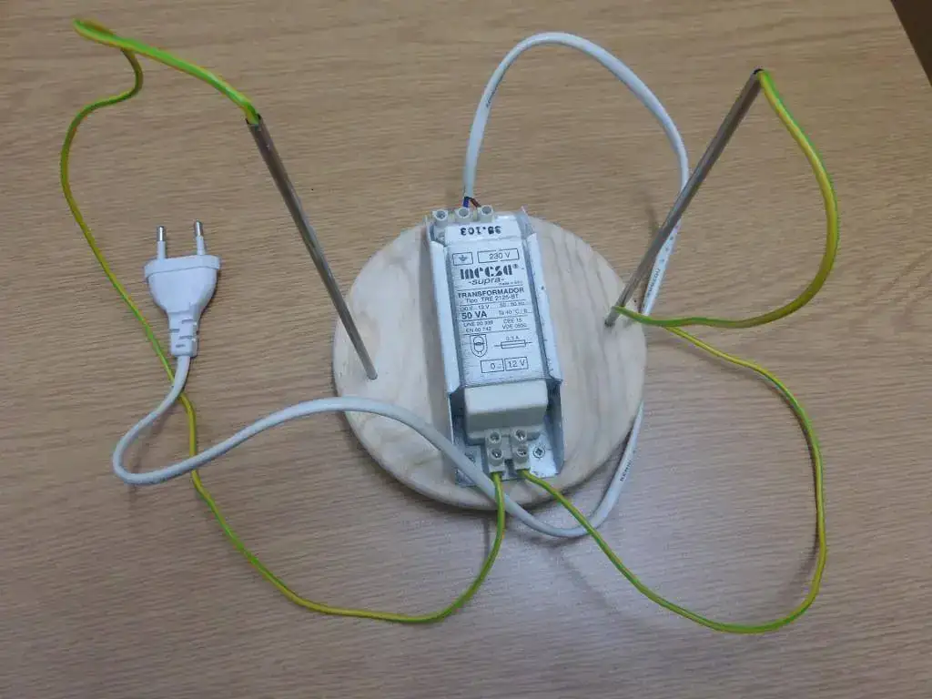

Montaje:

Eso no es inducción, Galy. Lo que has construido utiliza el mismo principio que una estufa eléctrica:
Aplicando un voltaje a un material conductor se genera una corriente eléctrica inversamente proporcional a la resistencia de este conductor, siempre que la fuente (en este caso el transformador de 12V) tenga suficiente potencia para mantener esta corriente. Como las puntas las aplicas a materiales normalmente buenos conductores (de muy poca resistencia eléctrica) estos se vuelven casi incandescentes al tener que soportar las altísimas corrientes generadas.
No hay más misterio. :ok::

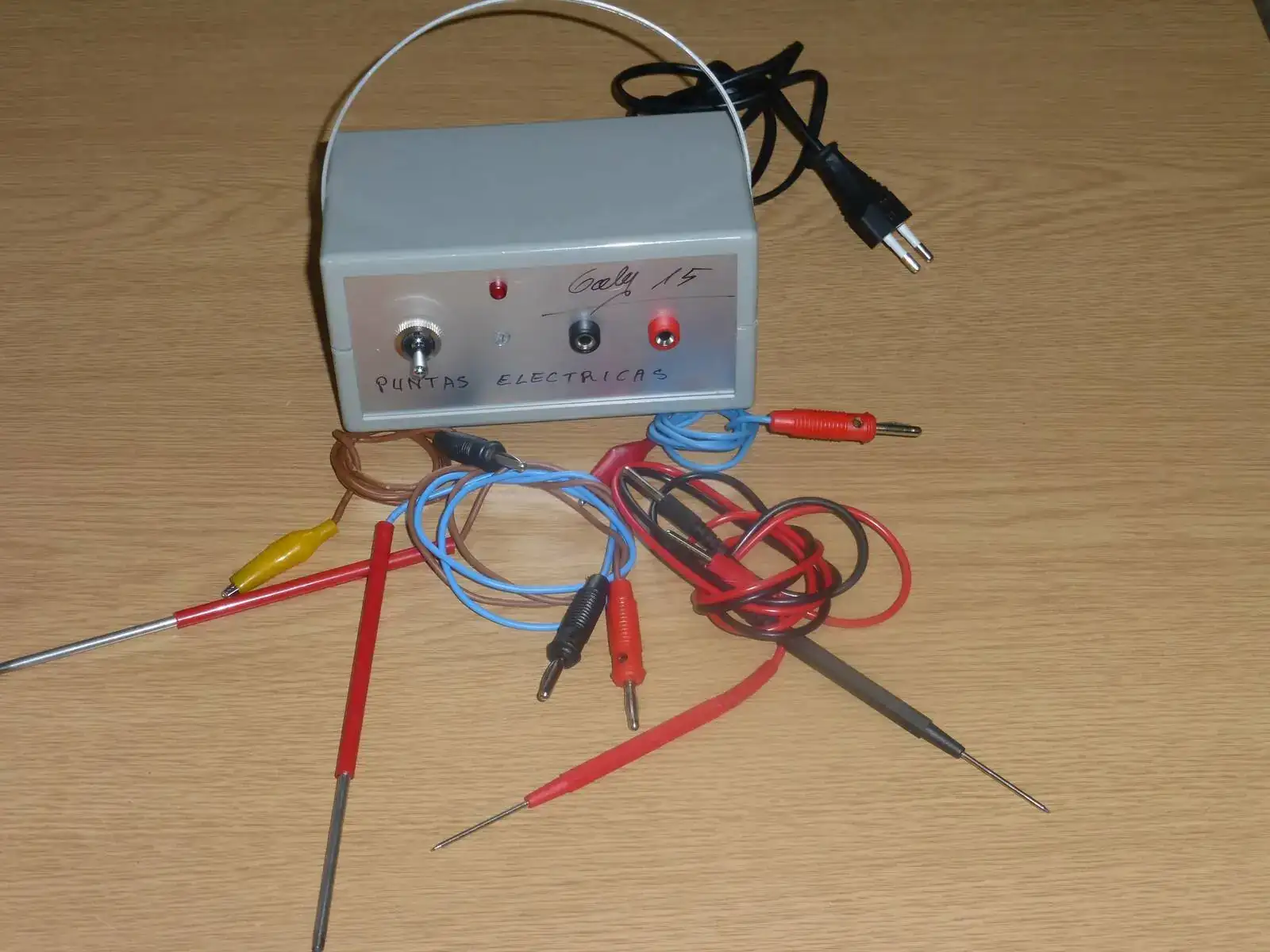

Tras ver las reacciones de desconfianza, que provoca las puntas eléctricas de Galy, me puse a trabajar para conseguir un diseño mas industrial, y aquí el resultado, espero que ahora se fijen mas en las utilidades y resultado del trabajo realizado y no en el diseño de la herramienta.
