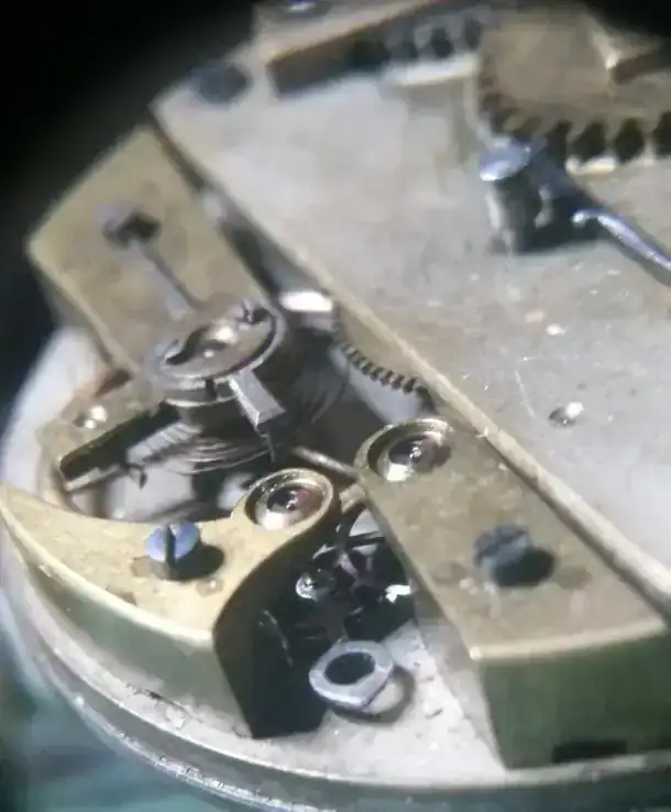

Este es el estado inicial.
IMG-2403.avif
No funcionaba, tenía mugre, un golpe a las 3.
IMG-2416.avif
La caja muy deteriorada, pero estaba completo, le faltaba cambiar el plexo y hacerle servicio.
IMG-2411.avif

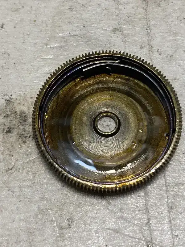

Y el movimiento tenía todos los tornillos marcados.
No se quien lo tocó antes, pero con la cantidad de aceite que tenía el barrilete se podía freír un huevo.
Ver el archivos adjunto 3336964
Ver el archivos adjunto 3336965

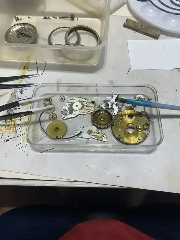

Así que la primera limpieza, a mano, con pincel y alcohol.
Ver el archivos adjunto 3336966

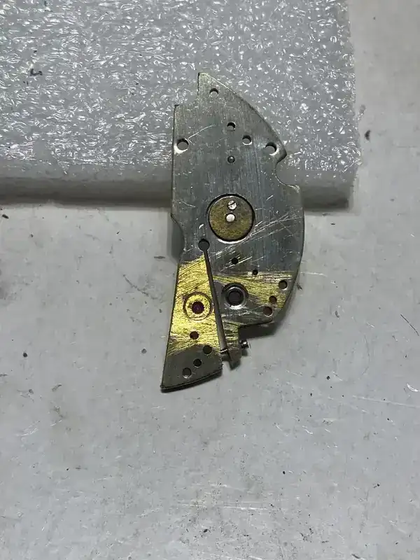

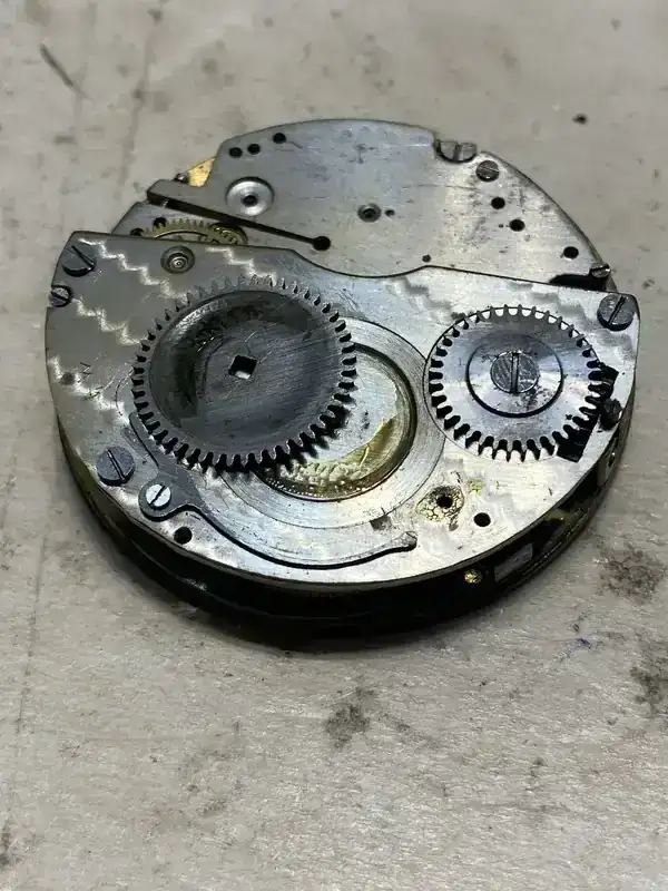

Tras la limpieza con ultrasonidos, se abrillantó tratando de conseguir el brillo espejo, todos los tornillos, pero esto es otra historia ya que estoy aprendiendo a usar las lijas y pasta de diamante y aunque parezca fácil, depende sobre que superficie, acero, aluminio, latón, cobre o cristal, pongas la pasta el resultado es muy diferente, os contaré en cuanto lo tenga más claro.
Así quedó la raqueta.
IMG-2480.avif

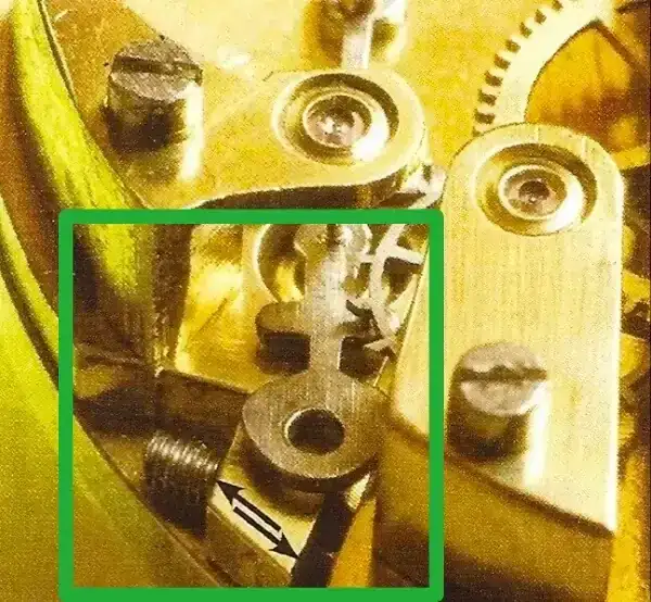

El ajuste de estos relojes, hasta donde se, es muy fino, pero el sistema de ajustarlos es haciendo palanca con la punta del destornillador separando la platina donde apoya el escape, ancora y volante de la primera rueda y siguiente,
En esta imagen sería separar el puente del áncora de la platina de la cuerda.
Ver el archivos adjunto 3336968
luego ajustar el tornillo que acerca o separa el ancora al escape.
Y en esta se ve el tornillo.
Ver el archivos adjunto 3336969
Y tras varios intentos, funcionó.
