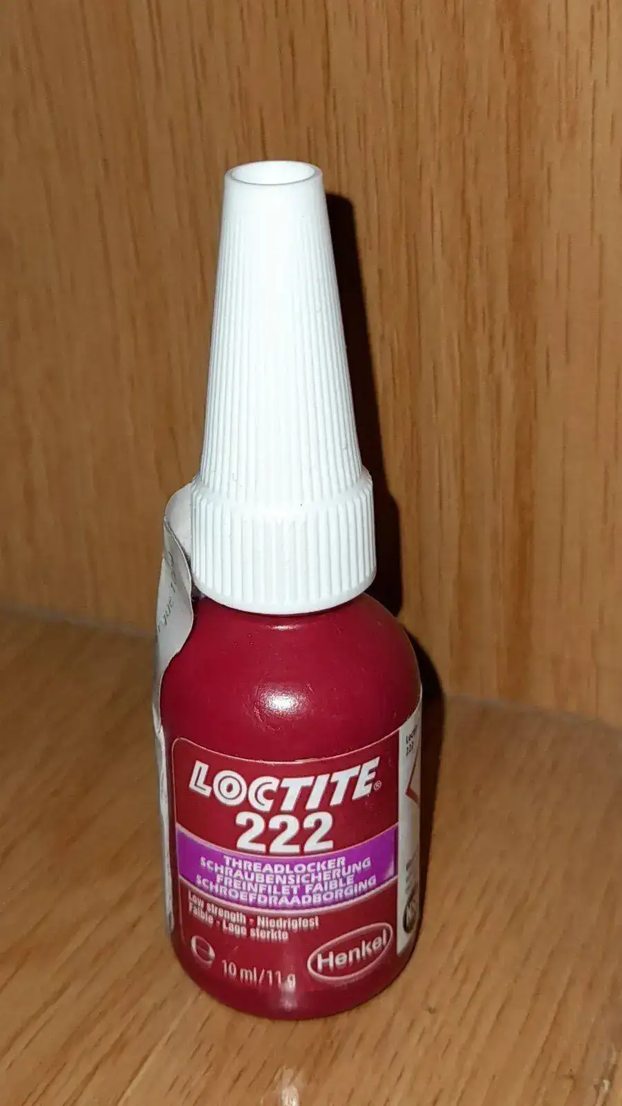

No lo he usado aún, pero en su momento lo compré por si me animaba a fijar los tornillos del brazalete.
Pero, de momento, no me he atrevido.

La pregunta es, que tipo de Locite lo han usado. Con el de Rolex se abre con este destorinallador. Si es Locite para espaargos de culatas .............
Seguro es de Bergeon, el mio es un regalo de mi amigo del Conze Rolex.
No creo que tengan Loctite ya que uno de ellos salió bien, otros dos se mueven y parece que no falta ni un eslabón, creo que se atascaron o eso quiero pensar.., intentaré hacerme con ese útil y si no en la casa sabrán solucionar aunque estén pegados (espero)…, gracias!

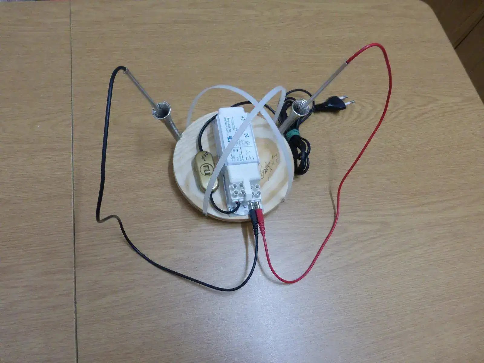

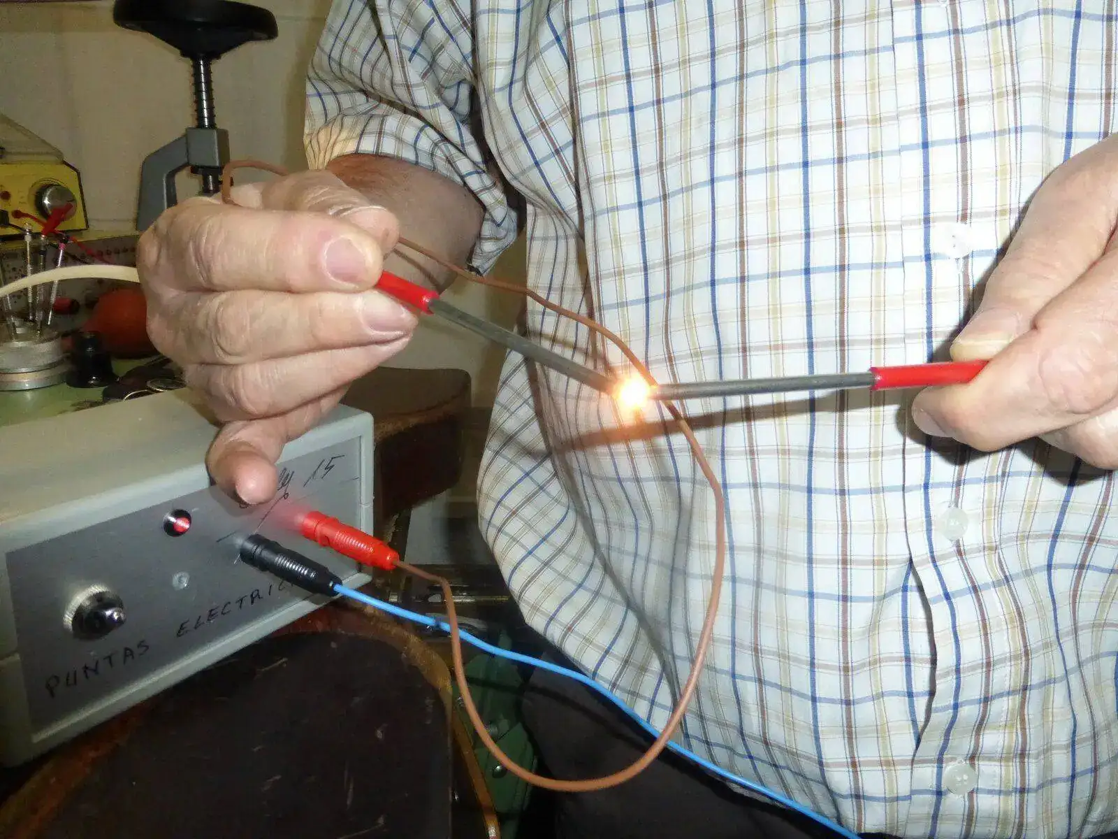

Con decapado, con secador no da el suficiente calor, o sino con las puntas eléctricas mejoradas con grafito de Galy.
Lo único que tras la extracción hay que pulir la parte afectada por el calor
Version mejorada.

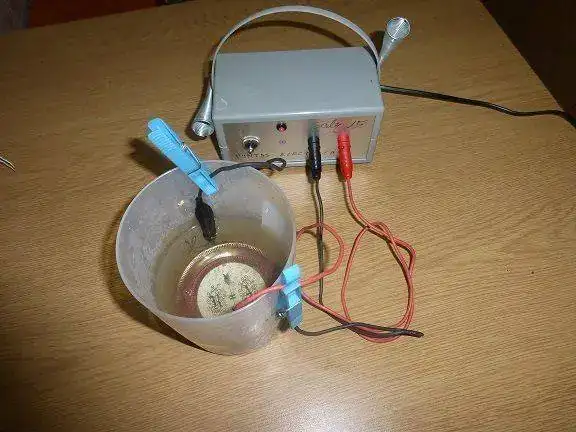

La primera vez que lleve las puntas al taller del CI, donde trabajaba, al verme trabajar con ellas, me enviaron a los de seguridad, y me amonestaron diciéndome usted que quiere prenderle fuego al centro, la cosa no quedo ahí reincidir, haciendo una electrolisis para envejecer la lenteja de un péndulo nuevo, aun habiendo mejorado el exterior de las puntas eléctricas, al verme trabajar con un aparato eléctrico y con los cables de estos dentro de un vaso con agua, volvió el de seguridad a amonestarme, le enseñe el antes y el después de mi trabajo con la puntas eléctricas, y les explique que si ustedes quieren que repare y restaure relojes centenarios esta es una de las herramientas de mi invención para extraer, tornillos oxidados, limpiar y envejecer metales, en unos pocos minutos, y mientras hablamos le hice una demostración de como limpiar las monedas cobreadas oxidadas y sucias, con Kétchup, en unos minutos, y me contesto usted no es relojero usted es alquimista, y ya me dejaron hacer mi arriesgada labor, y es que la tercera amonestación venia acompañada con la carta de despido.
Fuente.
Apuntes de relojero 1967-2021 Galy. Hágalo usted mismo.
