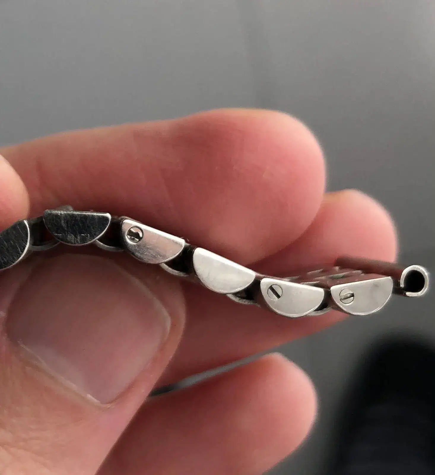

Hola compañeros, por primera vez he adquirido un reloj con brazalete de segunda mano, del año 88 exactamente, al intentar quitar los tornillos de los eslabones para ajustar el brazalete me encuentro que están atascados…, se nota que nunca los han tocado ya que las cabezas están intactas, ni una raya…, Al forzar un poquito la cabeza se deforma y ni se mueve.., así antes de dejar los tornillos sin cabeza pido ayuda por si alguien sabe de algún truco, le di algo de calor pero nada, se me pasó por la cabeza meter el brazalete en Coca-cola dicen que afloja los tornillos…, pero igual estropea el acero 😂 así que antes de hacerlo prefiero preguntar, adjunto foto por si ayuda , muchas gracias!!

Hola compañeros, por primera vez he adquirido un reloj con brazalete de segunda mano, del año 88 exactamente, al intentar quitar los tornillos de los eslabones para ajustar el brazalete me encuentro que están atascados…, se nota que nunca los han tocado ya que las cabezas están intactas, ni una raya…, Al forzar un poquito la cabeza se deforma y ni se mueve.., así antes de dejar los tornillos sin cabeza pido ayuda por si alguien sabe de algún truco, le di algo de calor pero nada, se me pasó por la cabeza meter el brazalete en Coca-cola dicen que afloja los tornillos…, pero igual estropea el acero 😂 así que antes de hacerlo prefiero preguntar, adjunto foto por si ayuda , muchas gracias!! Ver el archivos adjunto 2310679
Cuando estan pegados en la rosca con Locite, que pasa mucho para no se abren, con un destornillador del Brico y de tamano no correcto, no puedes abrir. Solo de cagas los tornillos, como se puede ver. Esta para cambiar ya y el otro tambien.
