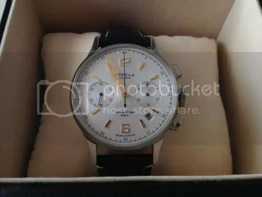

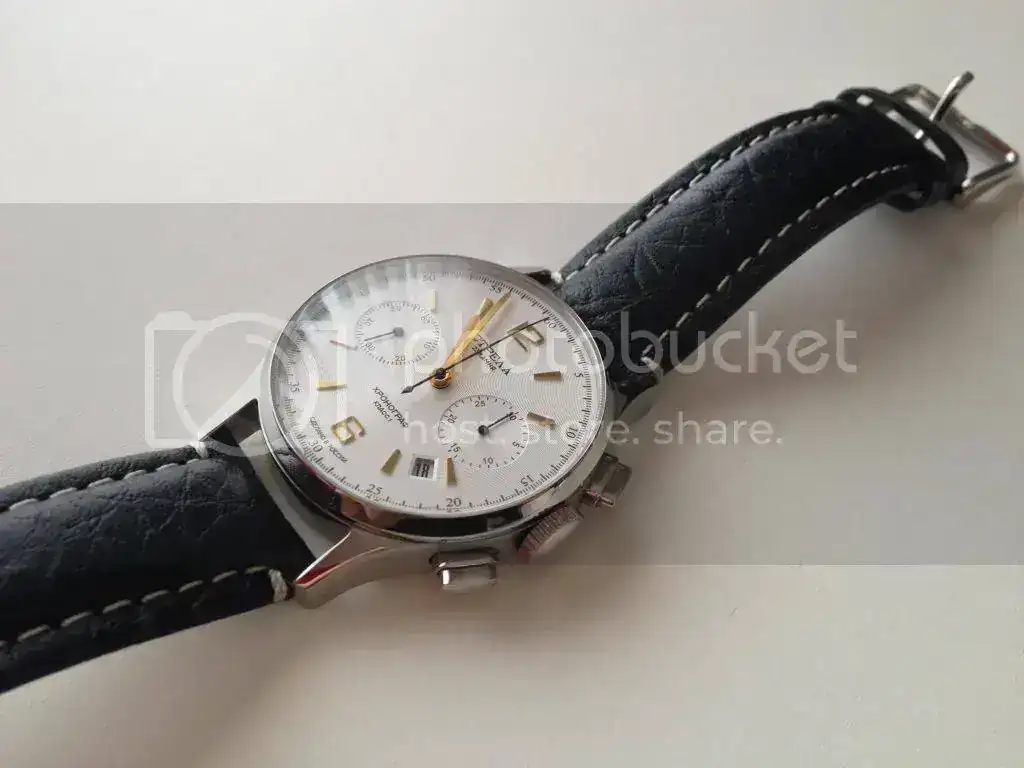

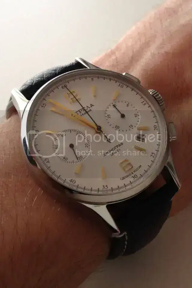

Os presento mi primer reloj ruso que a la vez es mi primer cronógrafo y que también es el primero que tengo con remonte exclusivamente manual...

Y ahora las foticos...
