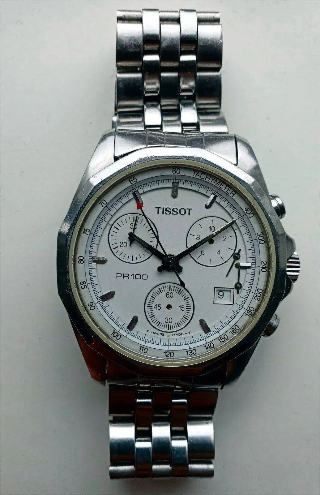

Hola,

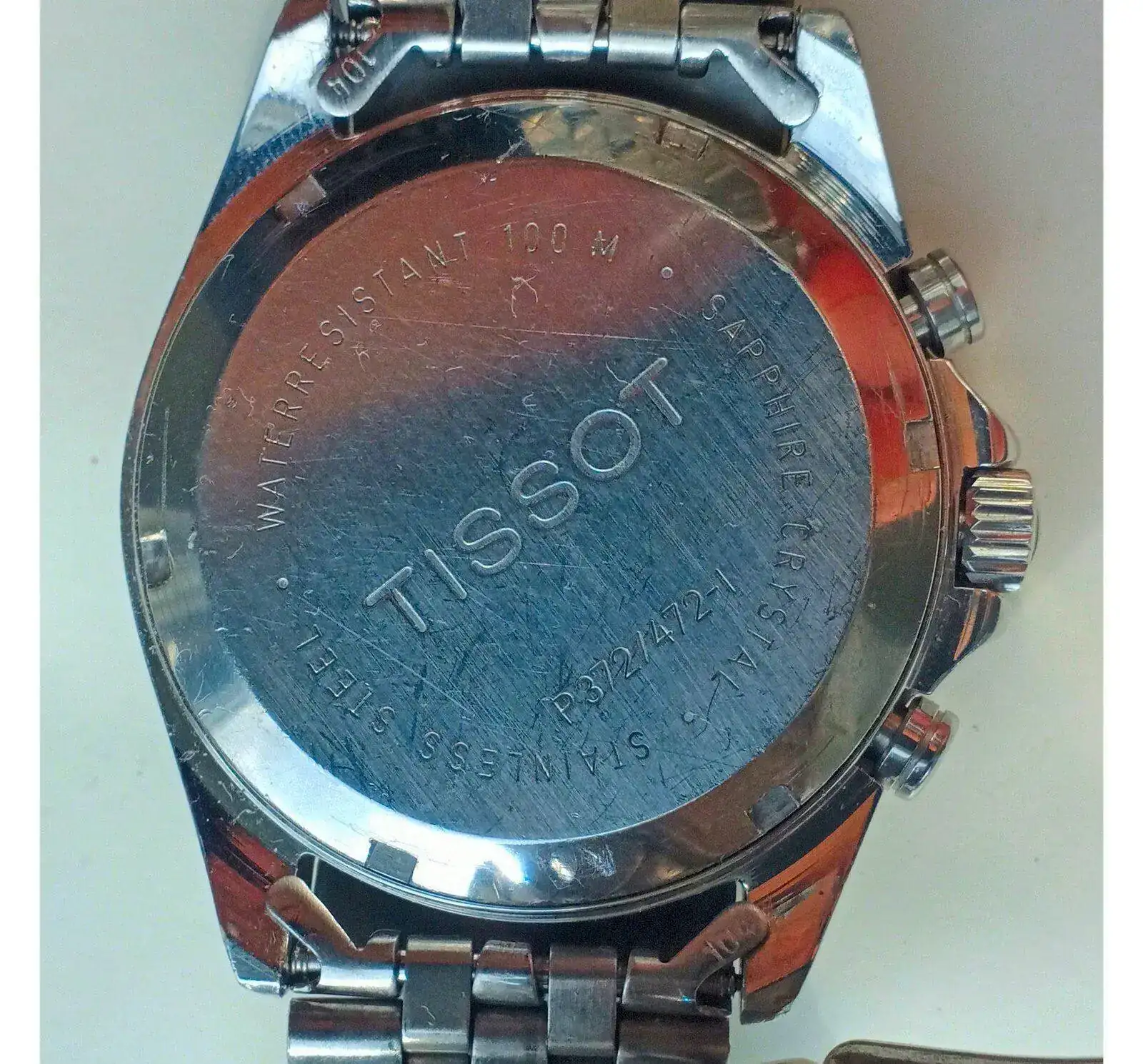

Tengo un Tissot PR100 del año 95, movimiento P372/472-1. Es un regalo de mi abuela, así que es más el valorsentimental que otra cosa. El tema es que llevaba años estropeado en un cajón allí en Madrid. Y este verano me lo traje a ver si podía arreglarlo donde vivo. Total, que acabó en el servicio técnico oficial en Bruselas, y me dijeron en el informe:
- Presencia de rayones (rayones leves).
- Es necesario un mantenimiento completo del reloj.
- El funcionamiento del reloj ya no está garantizado.
- El dial está dañado.
- Las agujas del dial están dañadas / deformadas.
Me dicen que no lo pueden arreglar, porque no tienen piezas para ese reloj, asI que me lo han devuleto igual. Me sorprende que na haya piezas compatibles con el reloj, que tiene 26 años, no 60. De todas formas, pregunto: no es posible cambiarle el movimiento entero? Es posible encontrar un movimiento de un reloj de esa edad, nuevo o en buen estado? Digo yo que eso no costará tanto tanto (mi presupuesto rondaban los 200 euros para el arreglo.
Bueno, muchas gracias por adelantado y un saludo (abajo pongo fotos).

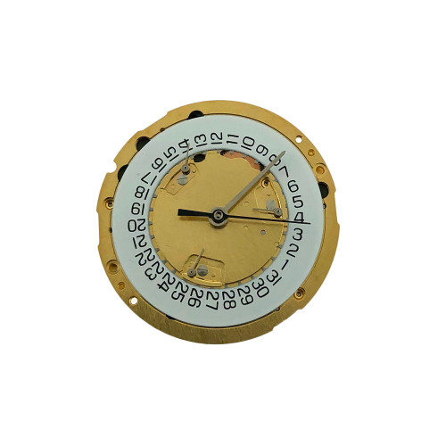

Buscas un calibre ETA 251.272 como este
aquí en UK mucho más barato:
o aquí en ebay en francia
Cualquier relojero mínimamente competente debe poder montártelo. Igual según la versión que compres hay que pasar el disco de la fecha de uno a otro, pero eso sería todo.
Teniendo en cuenta que el calibre por si sólo ronda los 100ypico y que sólo hay que abrir, desmontar y montar, imagino que saldrá por menos de 200. Si estás en Madrid te lo hago por unas cervezas.

Los movimientos que te he puesto yo son el tuyo tal cual, misma referencia. Entran tal cual agujas incluidas.
Cristales, juntas, pilas etc los tienes genéricos a patadas. Que te comprueben la estanqueidad si tienen pensado nadar o bañarte con él y solucionao

los ejes estan tronzados en las agujas, por lo que lo mas seguros es que tenga las patas rotas,
Que lo mas seguros es que tenga las patas de esfera rortas, cuando una esfera se desplaza tanto lateralmete que llega a cortar los ejes es porque las patillas que las sujeta estan rotas o apunto de romper.
Entonces lo más proable es que lo mejor sea cambiar el movimiento entero, como dicen por ahí?
Aparte del movimiento, tendras que ver la esfera, ya sea soldarla o cambiarla, si el presupuesto es 200 euros, y la maquina pueden ser minimo minimo 100 e, pues....
Ahivá tu, es verdad! No me había fijado pero todo el dial está girado. Pero eso como ha pasado?
El movimiento entero lo tienes que cambiar si o si. Ahora lo delicado será sacar los ejes que hay partidos dentro de las agujas sin joderlas...
Después de las últimas respuestas, veo que no es tan sencillo como solo cambiar el movimiento. No sé cómo pudo haber pasado, alguna caída o golpe para que las agujas pequeñas directamente se sallieran y encima lo ejes rotos. Le he mandado los datos al forero @atmorte para mandarle el reloj, a ver si ve estos mensajes y me dice, en principio, mi presupuesto no quiero que pase de 200 euros...
Gracias por haber visto el tema este de los ejes etc...
El movimiento de Tissot tiene un precio al público recomendado de 194 e, la esfera en caso de tener que cambiarla por estar rota y no pudiendo ser soldada 70, juntas, y mano de obra... calcula,... opcional pulido de caja y brazalete.
Por otro lado el movimiento puede ser reparado y las ruedas tronzadas cambiadas, pero eso seria una revision general, ruedas, juntas, recuperar agujas. soldar o cambiar esfera.. opción pulido.
