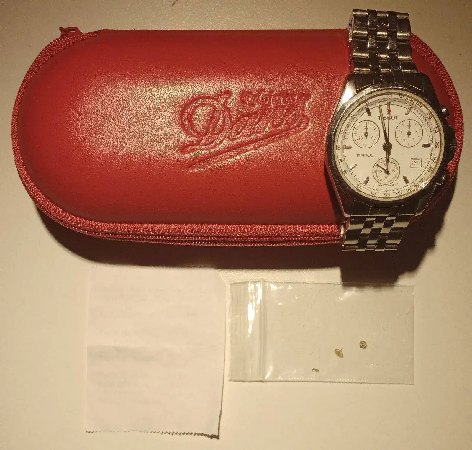

Pues al final como digo, siguiendo los consejos de @Mercier11 , lo llevé al taller de relojería de @atmorte , y contando con que estoy en Holanda, mándalo, que les llegue, que te lo arreglen, que lo pagues, que te lo envíen de vuelta, pues ha llevado poco más de un mes, pero ha merecido la pena, la verdad, y más rápido no podía ser. Después de más de 20 años estropeado en un cajón, hoy me ha llegado y tengo que decir que la funcionalidad es completa, todo está bien, precio, incluyendo el evío de vuelta, lo que @atmorte me comentó, así que más feliz que una perdiz. Solo decirle que ponga tinta en la máquina de la prueba de presión, el tiquet no se ve casi 😜. También como detalle me lo han mandado en un estuche muy majo. Así que de nuevo, gracias a todos, un gran foro este, en especial a los foreros que han ayudado y a Dans relojeros. Seguiré poniendo posts de relojes baratos...
Reacciones: Mazinger Z, Alfredo BRB, SEIK0SAN y 6 más
Ver el archivos adjunto 2329456
Jajaja 😅 me había quedado sin cartuchos... Estaba pendiente de recibirlos, pero arreglado :)
Fantástico! Y además, por lo que parece al final, sin cambiar el movimiento! Se ve que tenía un par de ruedas tocadas del pedazo de golpe que se debió llevar.
Pues me alegro mucho. Además la funda que te ha enviado es una guapada total.

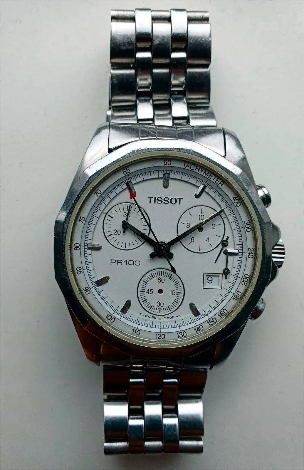

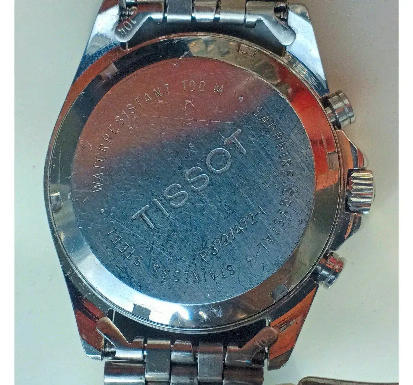

Tengo un Tissot PR100 del año 95, movimiento P372/472-1. Es un regalo de mi abuela, así que es más el valorsentimental que otra cosa. El tema es que llevaba años estropeado en un cajón allí en Madrid. Y este verano me lo traje a ver si podía arreglarlo donde vivo. Total, que acabó en el servicio técnico oficial en Bruselas, y me dijeron en el informe:
- Presencia de rayones (rayones leves).
- Es necesario un mantenimiento completo del reloj.
- El funcionamiento del reloj ya no está garantizado.
- El dial está dañado.
- Las agujas del dial están dañadas / deformadas.
Me dicen que no lo pueden arreglar, porque no tienen piezas para ese reloj, asI que me lo han devuleto igual. Me sorprende que na haya piezas compatibles con el reloj, que tiene 26 años, no 60. De todas formas, pregunto: no es posible cambiarle el movimiento entero? Es posible encontrar un movimiento de un reloj de esa edad, nuevo o en buen estado? Digo yo que eso no costará tanto tanto (mi presupuesto rondaban los 200 euros para el arreglo.
Bueno, muchas gracias por adelantado y un saludo (abajo pongo fotos).Ver el archivos adjunto 2310126Ver el archivos adjunto 2310127
