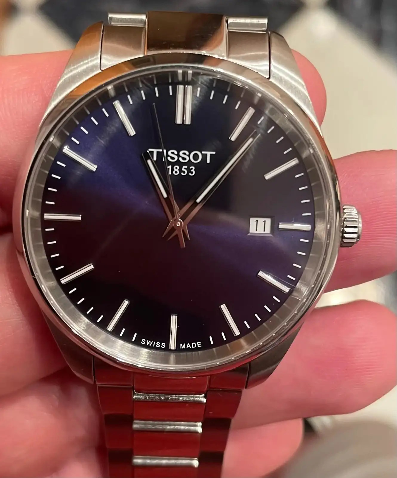

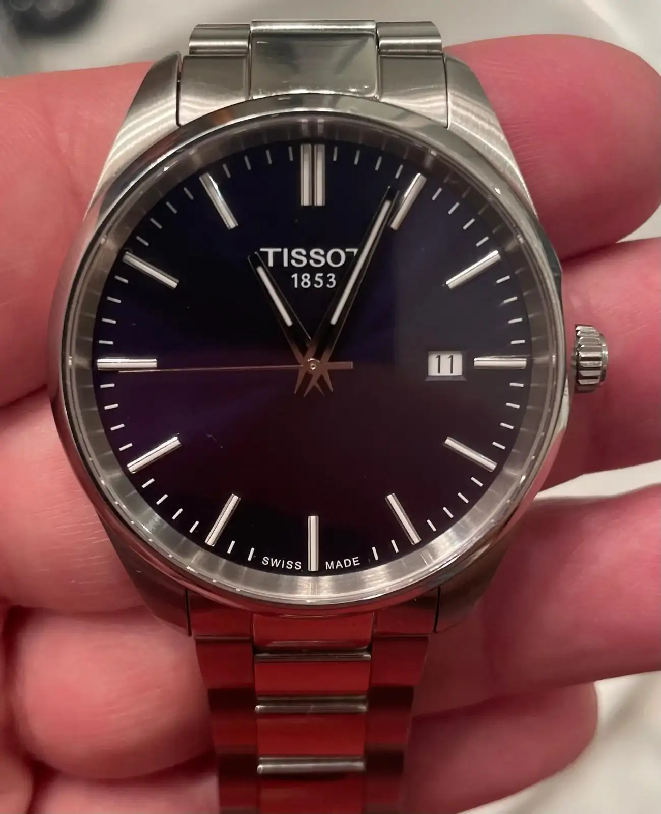

Consulta que me hace un buen amigo (algo carcamal, pero no se puede tener todo). Hace poco adquirió un TISSOT PR100 cuarzo y el segundero parece que se descuadra, pero solo entre las 9 y las 12. Es decir, en el resto si coincide exactamente con los índices. Defecto en el reloj? Es algo normal?
No es un movimiento que se caracterice por su consistencia acertando en los índices
Normal no es, si lo adquirió hace poco, está en garantía y si no se ha llevado ningún golpe fuerte y es defecto de fábrica, yo aplicaría la garantía de inmediato.
es raro, porque si estuviera mal puesto digamos, descuadraría en toda la circunferencia. al no ser así, sería la esfera que está mal hecha (lo cual descartamos), así pues lo que queda es que o bien roza con la minutera y/o su cañón, o bien hay un problema "intenno"
Si atina en todos los índices menos en un cuadrante del dial, lo más probable es que los índices de esa zona estén mal colocados
¿Por qué descartamos que la esfera esté mal hecha? ¿No podría ser un fallo de que estén mal colocados? que aunque esa esfera la haga una máquina, puede tener errores
Reacciones: Doménico
pues también, pero sería muy raro. una máquina imprime los índices impresos y otra coloca los aplicados. ya serían dos k-gadas 😅 porque dice que se va de madre en todos entre 9 y 12
Reacciones: CyberMetal
... no parece problema de la esfera.
quizás una flojedad en el segundero u holgura
en los piñones. ha probado a ponerlo boca
abajo y ver si lo hace igual ?
Reacciones: CyberMetal y Gutierro

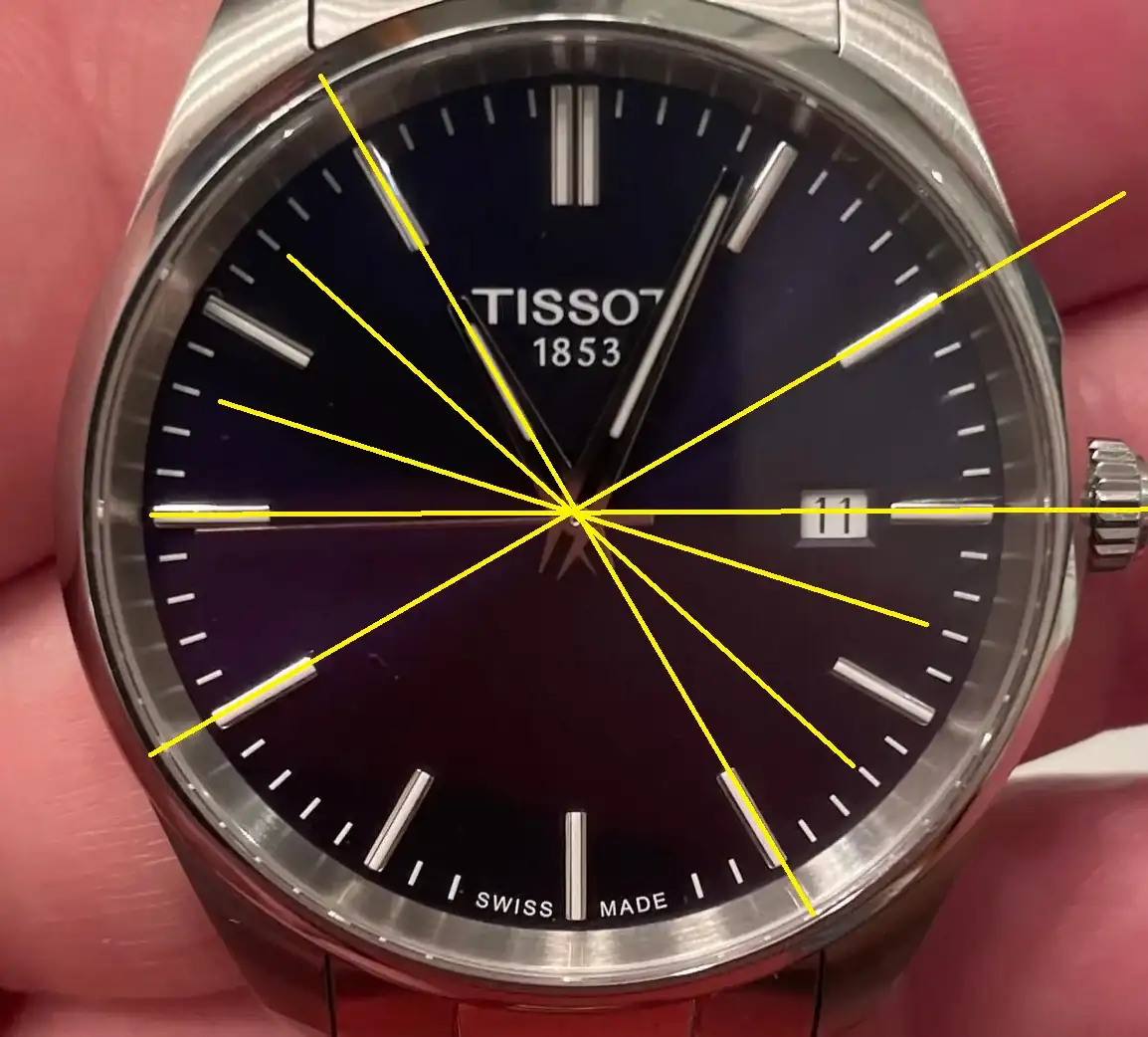

Ya veo, ya, en el dibujo parecen bien alineados, puede ser que sí que sea algo interno
Y habéis comprobado seguro que en todos los demás índices va clavado?
Lo digo porque yo tuve un PRX de cuarzo y en algunos coincidía y en otros no y es completamente normal en estos modelos. (Lo pude comprobar con varios PRX)
Reacciones: itsmemario
Es bastante común en ese movimiento
Gracias a todos por las aportaciones
Hay un montón de hilos al respecto en reddit y en watchuseek y el consenso parece ser que es un problema generalizado de muchos cuarzos y en particular de Tissot, que tiene que ver con el "backlash" del segundero, es algo en lo que Grand Seiko ha invertido mucha pasta para solucionar.
Muchos Tissot que he visto acertaban en los índices cuando les daba la gana
Reacciones: CyberMetal y Doménico
¿Y un problema de perspectiva?
  • Me parto
Mi prx también le cuesta atinar con los índices y no es algo que me preocupe en exceso, de hecho en cuarzos lamentablemente es algo bastante común
por eso el VH31 es el camino
Ese traga más pila que gasolina un carburador de doble cuerpo... y si mi Duro clava el segundero en los índices, ¿porqué este Tissot no debería? Todavía no me ha quedado del todo claro si es un problema puntual o crónico del movimiento específico de cuarzo del reloj causante del hilo, aunque por las respuestas parece que esto va a ser crónico... y ahí no hay garantía que valga.
es que el Duro lleva Miyota 2115, y ese y su familia, y luego los Ronda 515, 713 etc. lo clavan.
el Tissot no sé que ETA llevará, pero se está perfilando que el tema índices no... ETA de cuarzo tengo un Tissot, pero no tiene 60 marcadores, así que no se si acierta. 🤣
Reacciones: bernat
