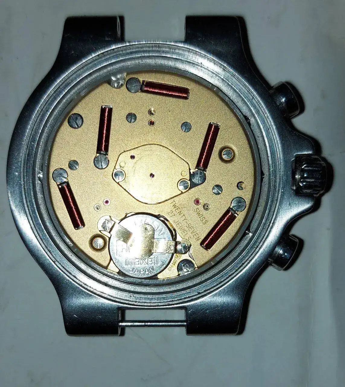

Ese movimiento lo desarrolló (creo) y fabricó (seguro) ETA (Grupo Swatch y dueña de Tissot) hace muchos años. No creo que haya hoy equivalentes modernos de tanta calidad y tan confiables. Lo llevaron muchísimas marcas incluyendo Breitling y Tag Heuer. En el caso de este último fue un escándalo porque le cambiaron el nombre como si fuese suyo.
Tiene varias particularidades que lo hacen muy bueno. En principio, los componentes probablemente fuesen todos (o casi) fabricados en suiza. Tiene 5 motores por lo que el uso del cronómetro no produce ninguna carga al resto del mecanismo. La cantidad de rubies (27) es única para cronómetros de cuarzo e incluso no lo encontrás en muchos mecánicos. De referencia, el ETA 7750, un exelente crono mecánico que llevan relojes de 5000€, 10.000€ o mas, de base tiene 25 rubies. En el tuyo, la fricción está muy bien controlada en puntos críticos y los que no lo son tanto.
Por todo esto, tener un Britling, Tag Heuer, Chopard o Longines, solo cambiará en el gusto, lo que lo hayas pagado y la calidad de los otros componentes donde no vas a encontrar tanta diferencia. Si el cristal es de zafiro, ya el resto poco importa.
Este es uno que estoy restaurando hace tiempo.
