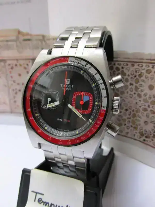

A priori pueden parecer muchas palabras para describir un reloj y puede sonar incluso algo pretencioso pero es que este modelo es uno de los míticos de la casa Tissot y aun hoy se sigue reeditando con distintas variantes.
Se trata del Tissot PR516 GL en el que PR hace referencia a particularmente resistente y GL a gran lujo. Del significado del 516 nada he podido averiguar y agradecería que alguien me sacara de la igonorancia.
Tissot empezó a comercializar una linea deportiva en el año 56 que paso sin pena ni gloria y diez años después decidió acometer una intensa campaña publicitaria de la mano del mundo del automovilismo.
La campaña fue un éxito y las ventas y el prestigio de la marca se vieron ampliamente reforzados.

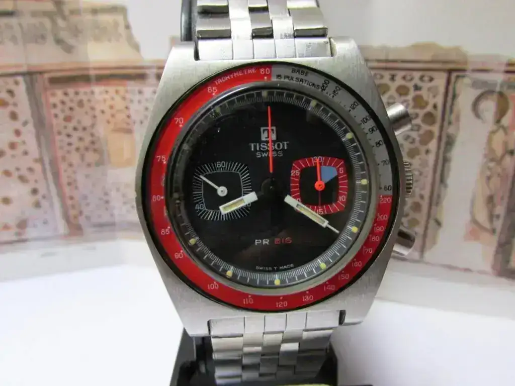

La pieza que presento es del año 73 y se ve que su anterior dueño se tomó muy en serio lo de que era particularmente resistente porque el pobre está bastante machacado.
En la foto del vendedor sale bastante favorecido pero la verdad es que estaba bastante mal con restos de pegamento alrededor del cristal y en los índices y repleto de rayones en caja y cristal.
El movimiento está aún peor: carga cuerda pero no funciona, el rotor va muy duro y el paso de fecha rápido parece bloqueado y el volante parece un añadido quizás de un calibre de la misma familia.
Se trata de un Tissot 2481, equivalente al Omega 1481, de carga automática/manual, 42 de reserva de marcha y pase rápido de fecha presionando la corona. Según Ranfft, se mueve a 21600 alternancias pero el mío lo hace a 18000.

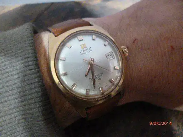

Una delicia de hilo, como todos los tuyos joler. No sé cómo lo consigues, pero además de que es un placer leerlos y ver cómo nos muestras los pasos que sigues, mientras lo hago tengo la absurda ilusión de que lo entiendo, y, aunque sé que no es así, me gusta la sensación :D
Yo tengo uno azulito, aunque es de dama, gracias a un querido compañero (bueno, a su esposa más bien). Desde luego, ella lo ha tratado con muchísimo más cariño que el anterior propietario del tuyo; el mismo mimo y cariño con el que lo sigo cuidando ahora yo. El efecto de los índices sobreelevados es una gozada; es lo que más me emboba de él cuando está en mi muñeca.
Muchas gracias por la dedicación que te ha supuesto este bonito hilo. Lo he disfrutado un montón:clap:

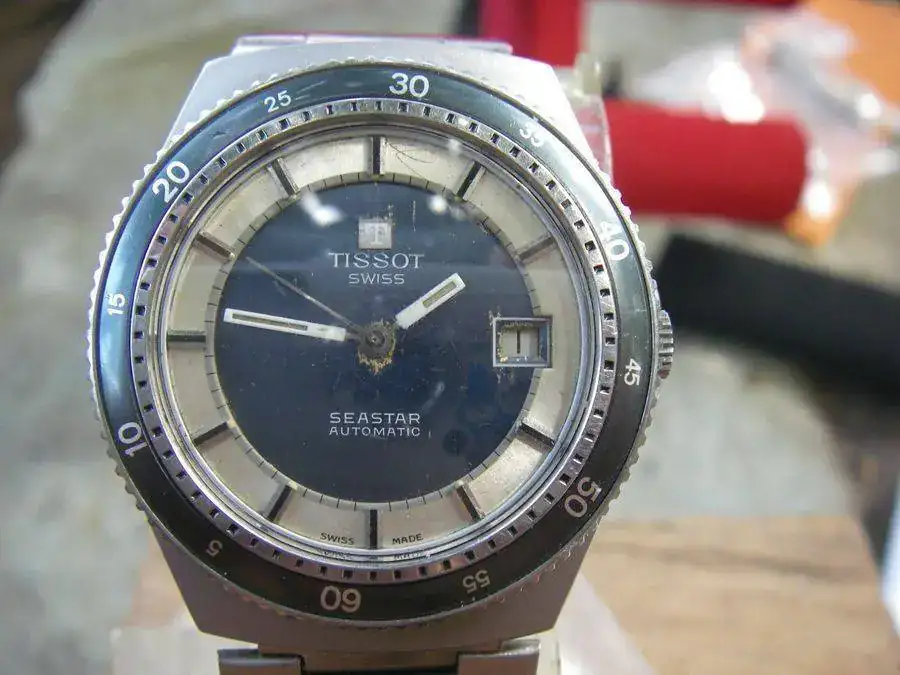

A ver que te parece este
Es precioso ese Tissot Vom (no quiere decir que los otros no lo sean), quizás el más bonito en colores que he visto entre ellos. Yo no tengo ningún PR 516, me tengo que conformar con algún 78X en versiones visodate o no.

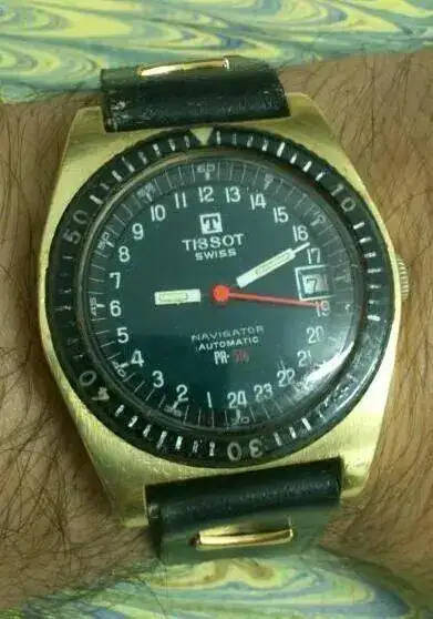

Muy buen hilo, de una marca que me encanta, te muestro el mio para acompañar a los bellos y deportivos relojes que habeis mostrado..
Hola Joler, gracias por este bonito hilo con todo tipo de detalles y explicaciones.
El reloj está muy chulo, pero tendrás quedarle algunos mimos para dejarlo como
se merece este PR.
Ya nos enseñarás el resultado.
Un saludo,
Tony

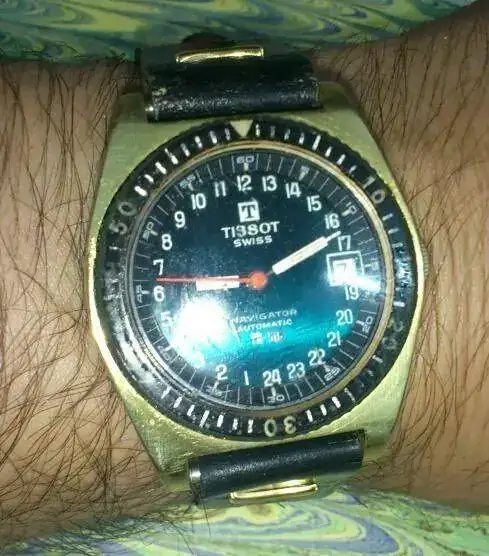

¿Soy la única que no puedo ver tu ejemplar? ::cry::
últimamente tengo problemas con.el ordenador pero yo veo las fotos, no obstante es un reloj que ya conoces ;-)
Pues ahora que me lo dices casi me da aún más rabia no verlo:flirt: No veo la foto cargada, sino una especie de enlace, y al pinchar me dice que no es válido :( Bueno, no le des más vueltas; igual solo me ocurre a mí. De todos modos, gracias por preocuparte:friends:
Yo tampoco puedo ver el reloj del enlace de pinon ::cry::
