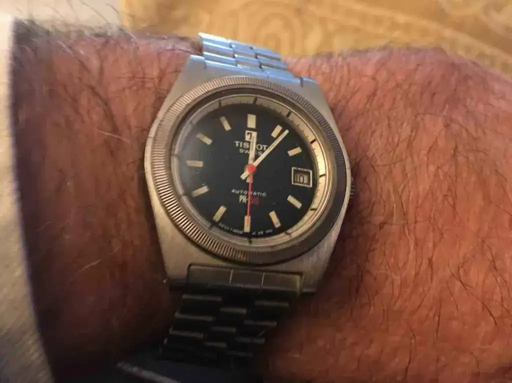

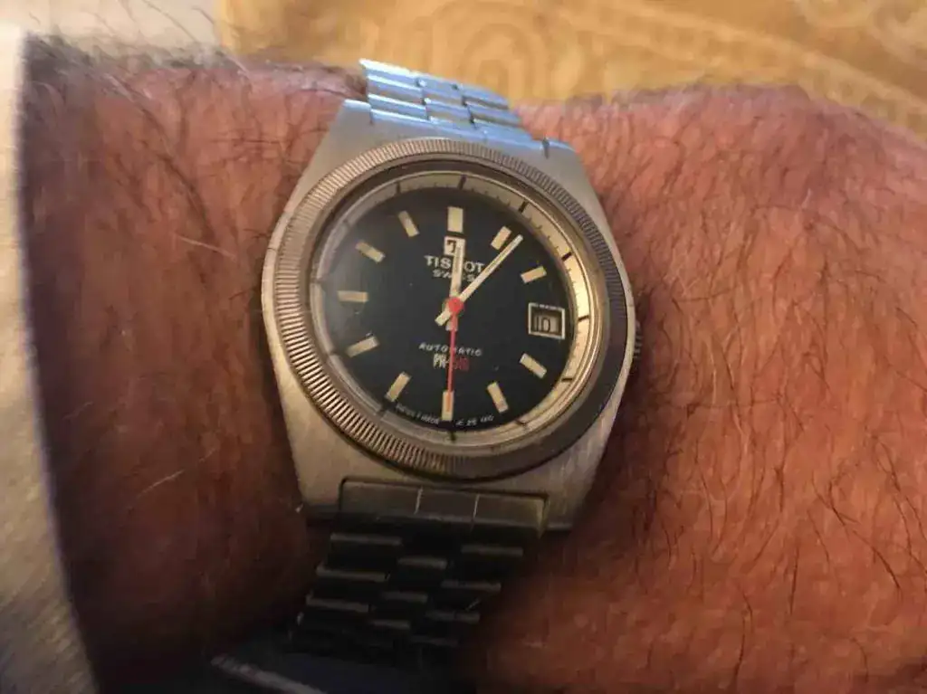

no he querido poner el prefijo de "Taller" porque me hubiera quedado demasiado pretencioso: lo que he hecho ha sido darle un baldeo a un pobre vagabundo que para mí que llevaba todos los años de su vida en la muñeca de quien lo estrenó.
Lo de las almas sensibles lo digo porque se me ha ocurrido sacar algunas fotos del "antes" y, bueno, dan bastante grima, de manera que si has entrado de todos modos siempre puedes saltarte las primeras...

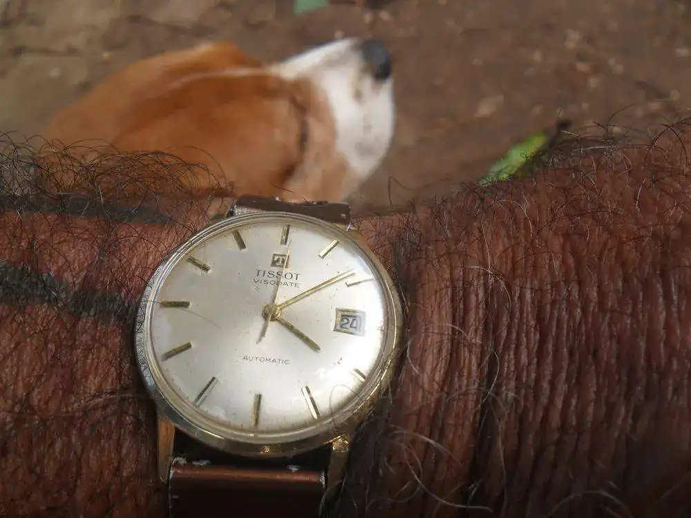

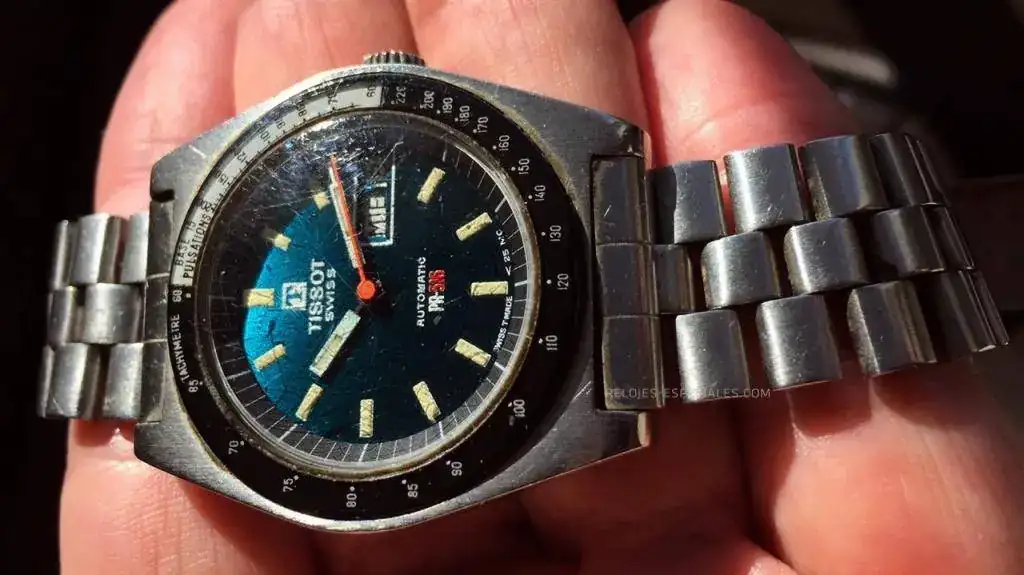

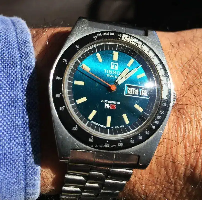

Me llamó la atención en que tuviera un bisel taquimétrico y de pulsaciones, lo que abona la teoría de que esos biseles debían ser móviles en origen. De hecho, la caja se parece mucho a las de los cronos de colorinchis (como lo denomina un ilustre plumífero). Lo otro que me llamó la atención fue esa esfera de un azul irisado que según como le da la luz se vuelve negro.

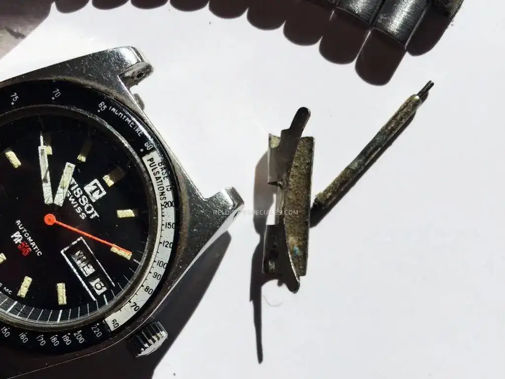

La criatura al llegar. Parecía uno de esos perros comido por las pulgas que salen en los reportajes de final feliz...

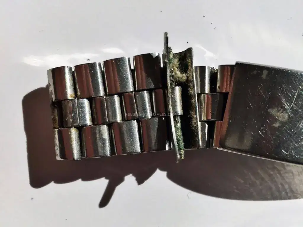

Roña a kilos...
No, en serio:

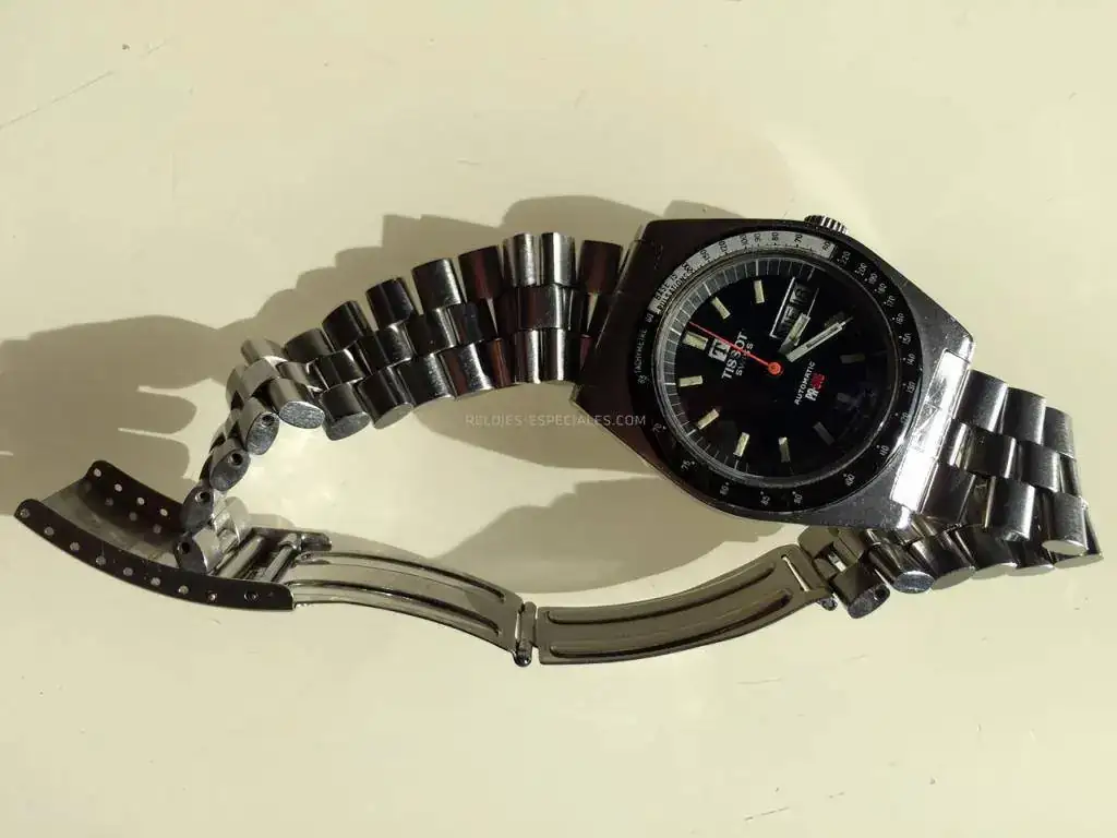

La solución ha sido bastante casera: para el armis un baño de agua casi hirviendo con unas gotas de lavavajillas (Fairy, vamos). Para la caja un cepillo de dientes humedecido en ese combinado con cuidado de no hurgar demasiado para que no se colara humedad entre el cristal y la caja misma. PoliWatch para el plexi.
No se ha hecho exactamente de día, pero él parecía agradecerlo:

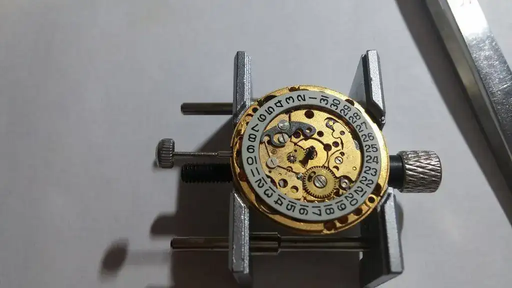

Por cierto, no sé cómo cambia el datario: la corona no responde a la presión para cambiar el día del mes. ¿Alguna idea?
Gracias

Precioso!, tiene una de esos colores de esfera que parecen cambiar de tonalidad según le de la luz. Tengo uno parecido pero de 24 horas, no tiene cambio rápido de fecha. Has probado a tirar de la corona como si de una palanquita se tratara?, algunos relojes tienen ese sistema.
Enhorabuena Antón, un Tissot muy chulo, y despúes del limpión que le has dado a quedado estupendo. Ahora toca disfrutarlo con mucha salud.

Gandolf... Le has hecho una limpieza light.... El armis se puede meter en amoniaco y así limpias y desinfectas... Si es en ultrasonido te saldrá la caca oculta, pero aún así te ha quedado fantástico y la pieza es una moneria. El datario habría que ver si tiene roto algún resorte interior o alguna pieza fuera de su sitio.... Supongo que los compis relojeros podrán aportar algo de datos.

Sí, conozco ese modelo 24 horas y creo que efectivamente tienen el mismo color de esfera. En cuanto al datario, compruebo que no tiene ningún juego ni tirando ni apretando la corona. Habrá que esperar la opinión de los expertos

Vaya, no pensé en lo del amoniaco (en realidad no tengo de eso en casa... creo). Estoy en la tesitura de hacerme con una bañerita de esas para dejar de revolver el mejunje con un palo (literal :D) Lo del datario, lo mismo que digo más arriba: a ver qué dicen los expertos.

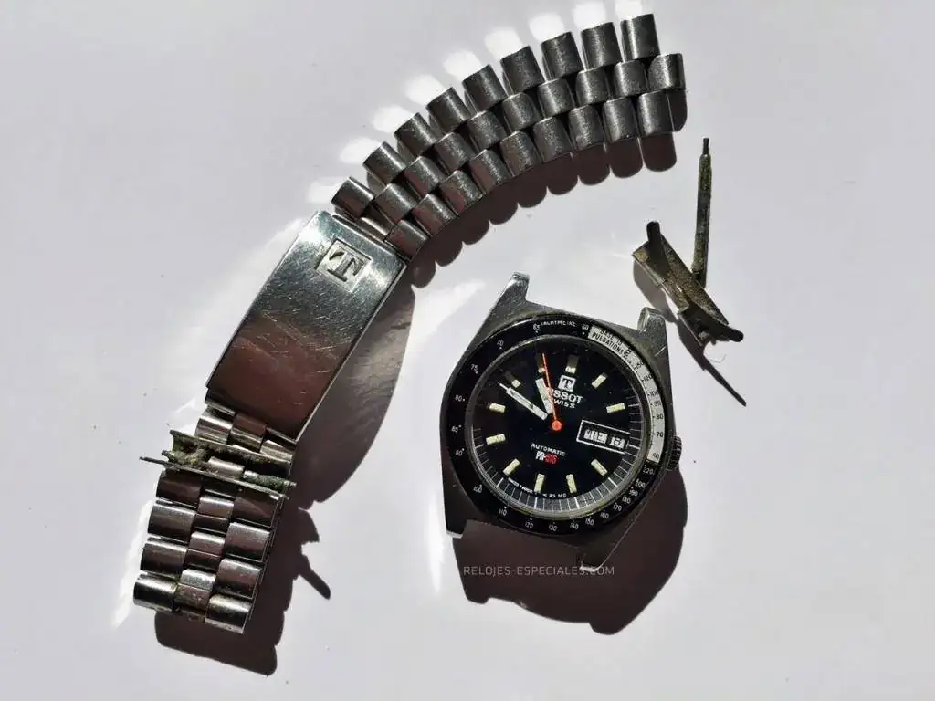

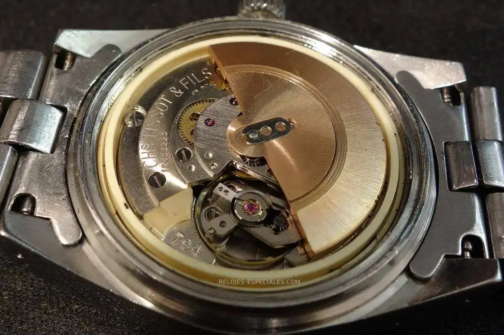

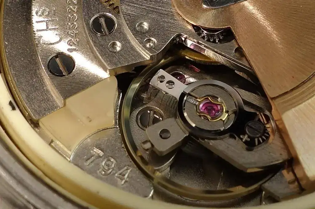

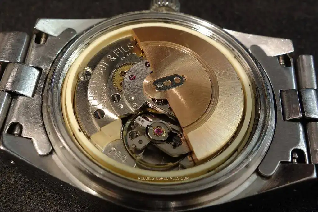

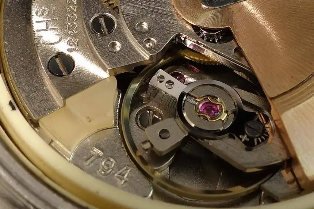

Tal vez conociendo su calibre pueda ayudar a conocer como cambia el datario. Puede que un 794. Puede un 2571 (2591): automatic, day date. He leido que PR significa "Particulièrement Robustes" y si además llevara el GL que no es el caso, significaría Grand Luxe.
http://watch-fanatic.com/tissot-calibers-794/

Probablemente el calibre sea un 2571. El cambio de fecha de es apretando el botón.
Si tenia tanta suciedad probablemente el interior de la corona este lleno de mier..a. Saca la corona y prueba limpiar el interior.
Si no es eso te toca desmontar el mecanismo del datario. Tiene alguna palanca que tiene tendencia a salirse de su sitio.

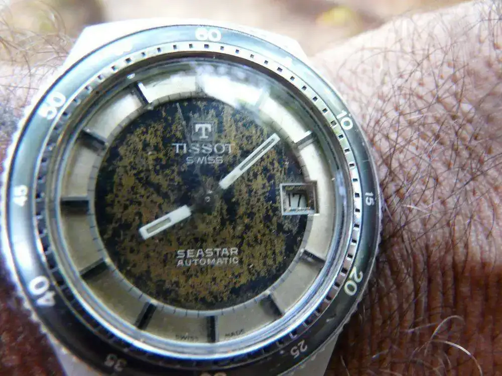

No había visto ningún pulsation de Tissot... Esa esfera es una delicia...:drool::drool::drool:... Madreeee.....

Juer, solo en ese endlink había mugre para abonar un plantao entero de fresas :yuck:: Yo también soy de amoniaco; con varios cambios de agua, como al desalar el bacalao ;-)
Precioso tono el de la esfera :drool: Es increíble la cantidad de tonos de azul que sacaban en Tissot; algún día voy a hacer recuento de los que tengo. Dudo que sea capaz de plasmarlos en fotos con sus diferencias, pero solo por curiosidad :light: Por cierto, estupendo trabajo con el Polywatch :worshippy:
Me gusta mucho tu nueva adquisición. No recuerdo haber visto antes el bisel de pulsaciones en este modelo, pero queda fenomenal y lo hace lucir mucho ese toque de color (blanco) :ok::

Gracias a lo leído a los compañeros creo haber descubierto el secreto del pase de fecha: la semana (Lun-Dom) pasa sí o sí por pasar las 24 horas correspondientes, pero para pasar el día del mes hay que ir hacia atrás hasta las nueve y vuelta a las doce. Esto hace que el día de la semana se mantenga mientras el del mes salta un paso adelante. Engorroso pero efectivo. Porque lo que está claro es que la corona no tiene juego extra de pulsado o extracción.
En cuanto a la limpieza en profundidad, la cosa pasa por llevarlo al relojero porque no me veo capaz de desmontar ese bisel para dejarlo girando libremente, que es lo que tocaría a un reloj con esta característica al que no se puede parar la segundera: lo suyo sería llevar el inicio del bisel a donde haga falta coincidiendo precisamente con el paso de la segundera ¿o alguien sabe cómo hacerlo?

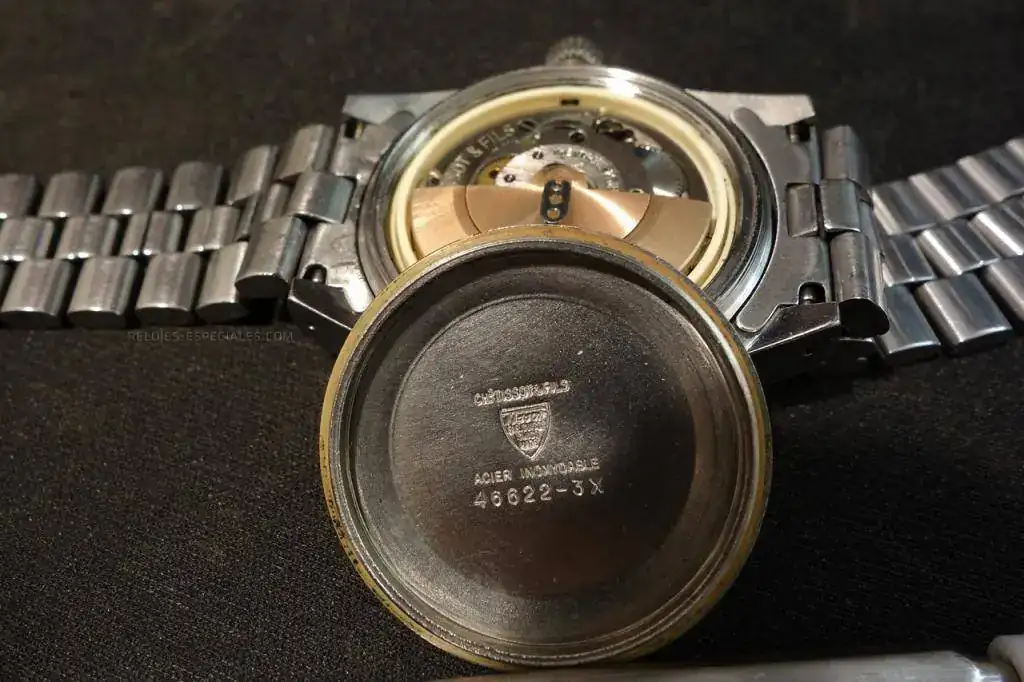

Creo que ese bisel es de un crono tissot y se lo han cambiado ya que las cajas de este y el crono coinciden en tamaño y forma, en este modelo debería de ser diver .
El bisel va a presión y no gira en ninguno de los dos modelos, crono y diver, suele salir fácilmente.
