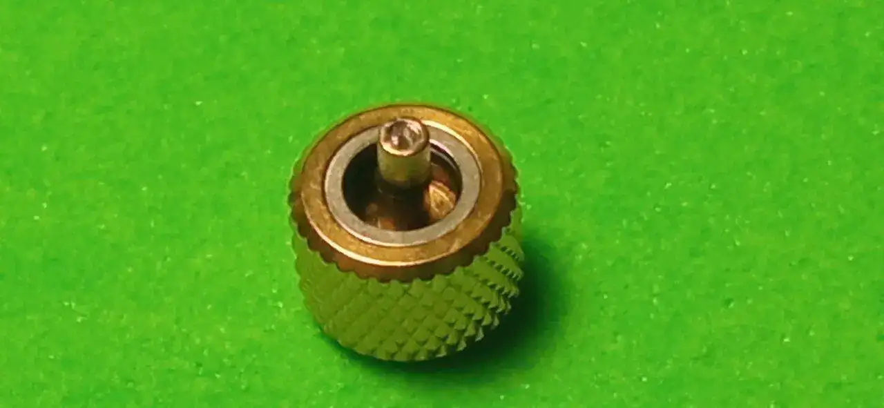

hola buenas a todos, les hago una consulta, resulta que tengo un reloj para arreglar que se le a partido la tije y a quedado mitad adentro del reloj, que eso no seria problema para sacarla, pero luego la otra mitad a quedado al ras de la corona cuestion que no me deja nada de ángulo para sacarla haciendo rosca, ¿tienen alguna idea de como sacarla?, dejo un par de fotos para que se entienda mejor por si me explique mal, desde ya gracias de antemano.

gracias por responder 6aly, te hago una pregunta, en el metodo con lejía y agua, al retirar el esmalte con acetona, ¿esto no perjudicaría al color natural de la corona?

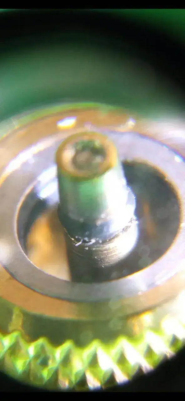

luego de revisar con la lupa de varios aumentos me da la impresión que tiene un trozo de tije para poder hacer rosca para que salga, ¿que opinan ustedes?, me da miedo meter la mano y poder dañar la corona si me equivoco, dejo una foto adjunta.

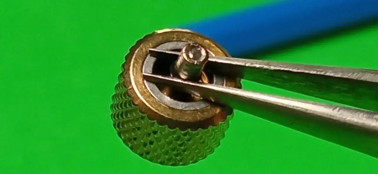

Recuerdo haber retirado la rosca rota de una corona de Monblac dorada y la laca protegió el esmalte y el dorado, no obstante haz primero pruebas con una corona a desechar.
Si dispones de torno, podrías rebajar e un poco la rosca y extraer la rosca con unas pinzas de corte, o en su defecto hacer una hendidura con la sierra de cuchilla de Galy, y probar de sacarla con un destornillador, pero hay que tener en cuenta que la mayoría de las tijas están selladas por cola y para romper el sello hay que darles fuego 🔥.
