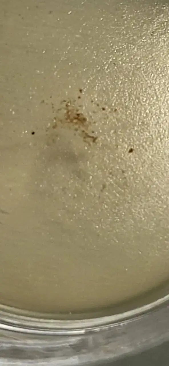

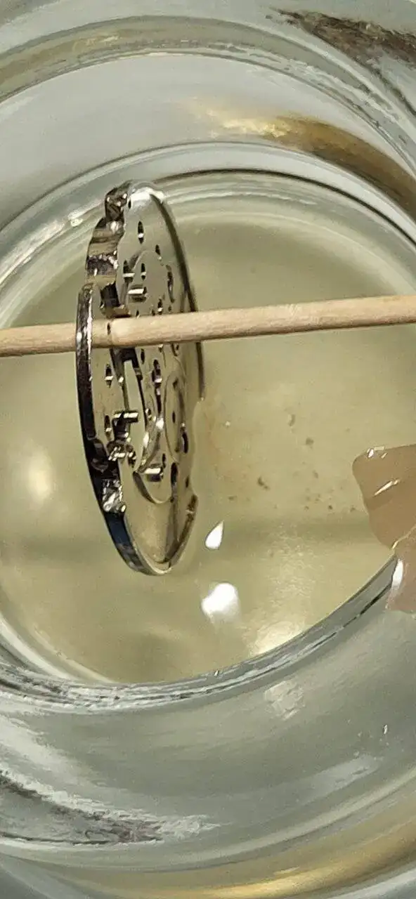

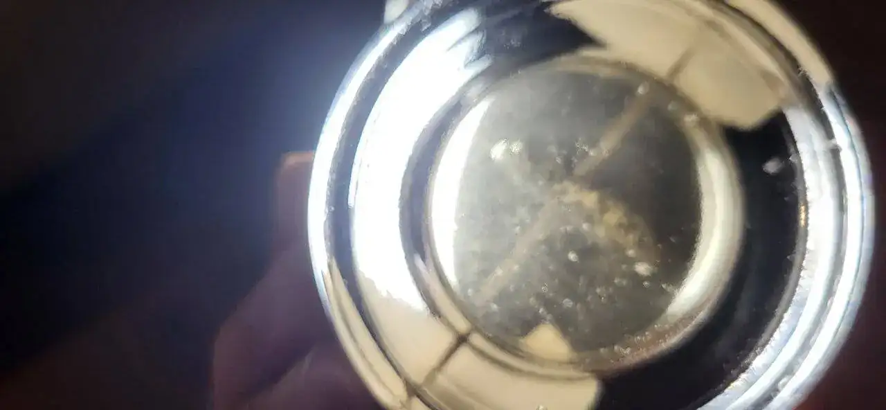

He encontrado fotos. Podéis observar el óxido desprendido, que cayó solo al fondo del pequeño recipiente de cristal.Después simplemente metí en el orificio del tornillo algo para empujar. Salió una especie de carbón negro. El cuerpo del tornillo estaba totalmente pegado en el interior formando una masa por el óxido y quién sabe que más después de décadas.
Fijaros que intenté que se sumergiera solo la zona estrictamente necesaria de la pletina.
